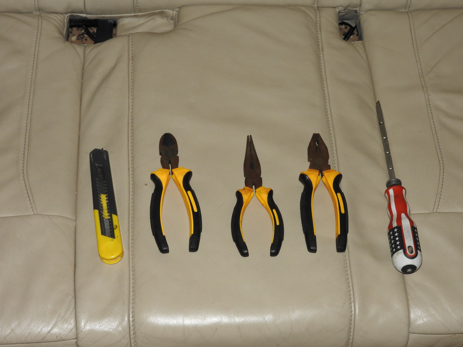

Набор необходимого инструмента:

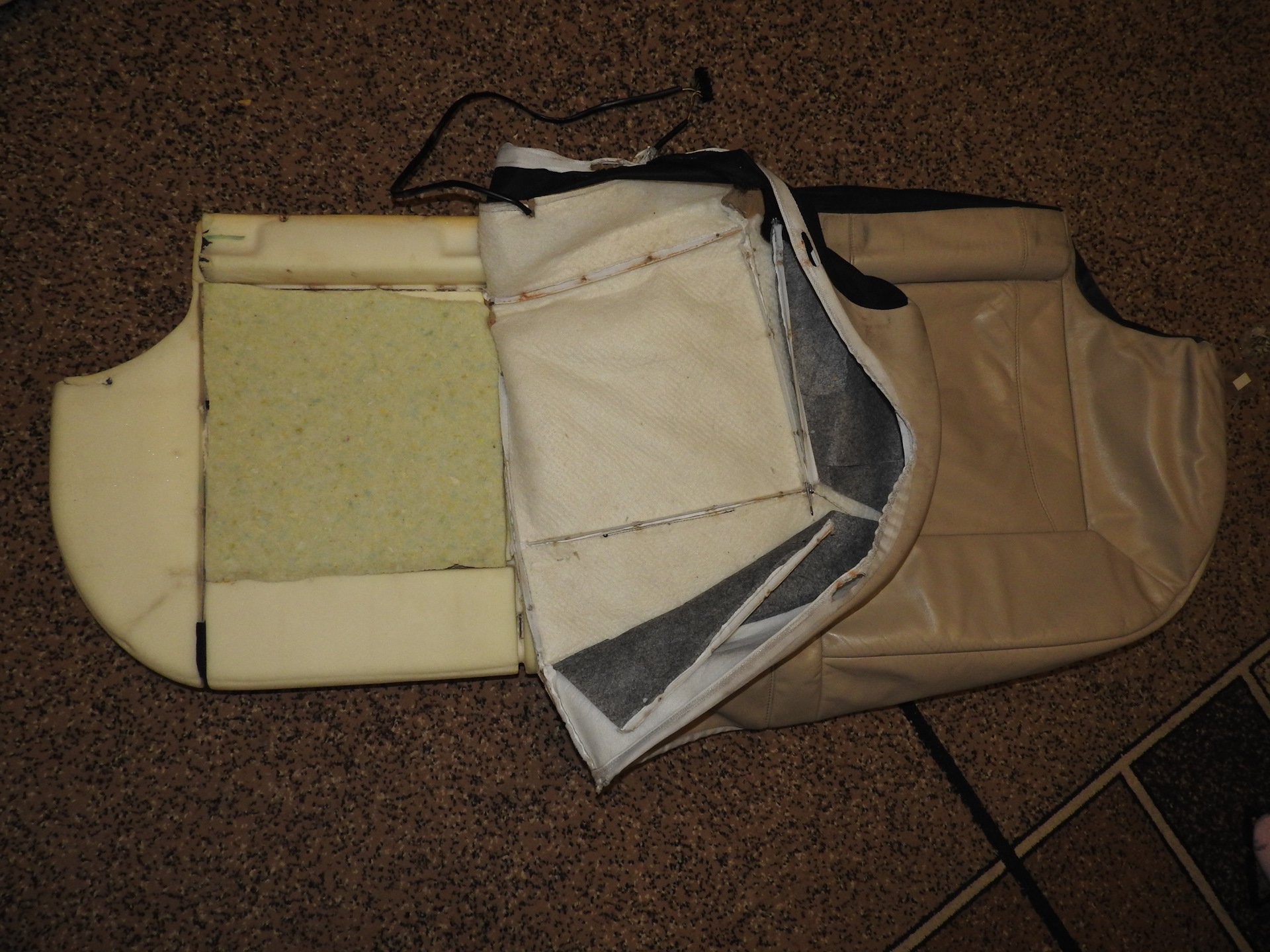

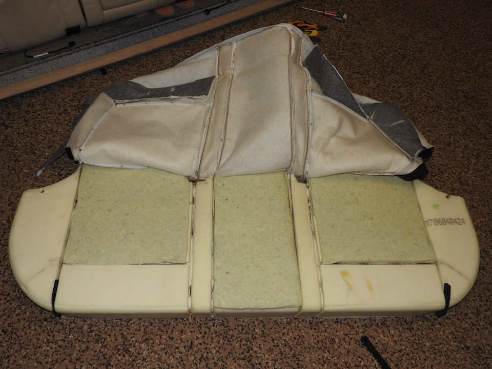

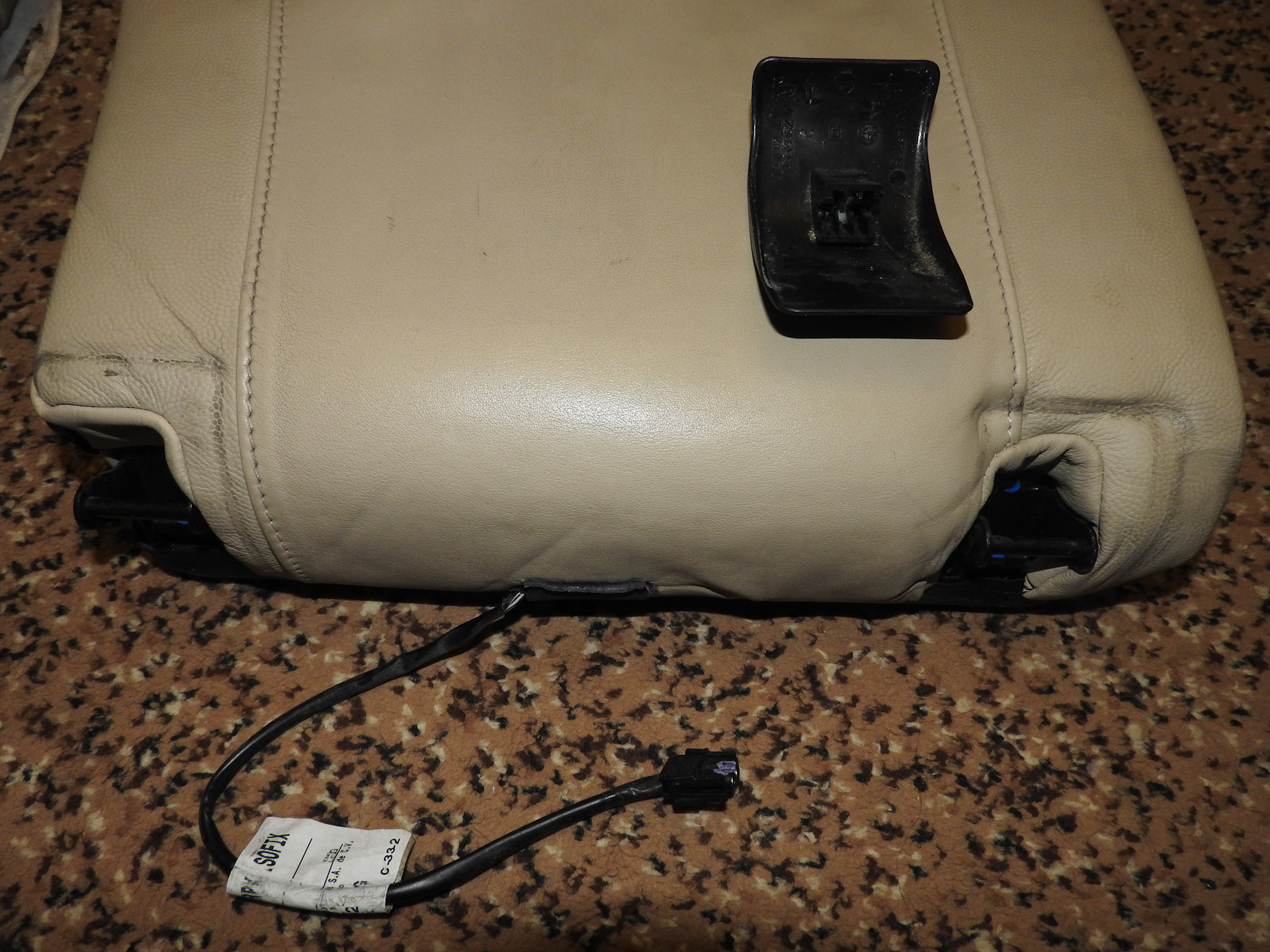

Начинаем с подушки дивана — развязываем веревочку и растягиваем шнур, что-бы отцепить его от металлических скоб по периметру.
Потом стягиваем кожу с края подушки и видим металлические колечки…а фиг там! в моем случае, к своему удивлению, я там увидел стяжки! ))
Кто-то туда уже лазил… при чем походу малость кривыми руками, так как стяжки были плохо затянуты, а некоторые не затянуты вообще, и даже прощупывались снаружи через кожу, и местами спицы были уже вырваны из поролона.

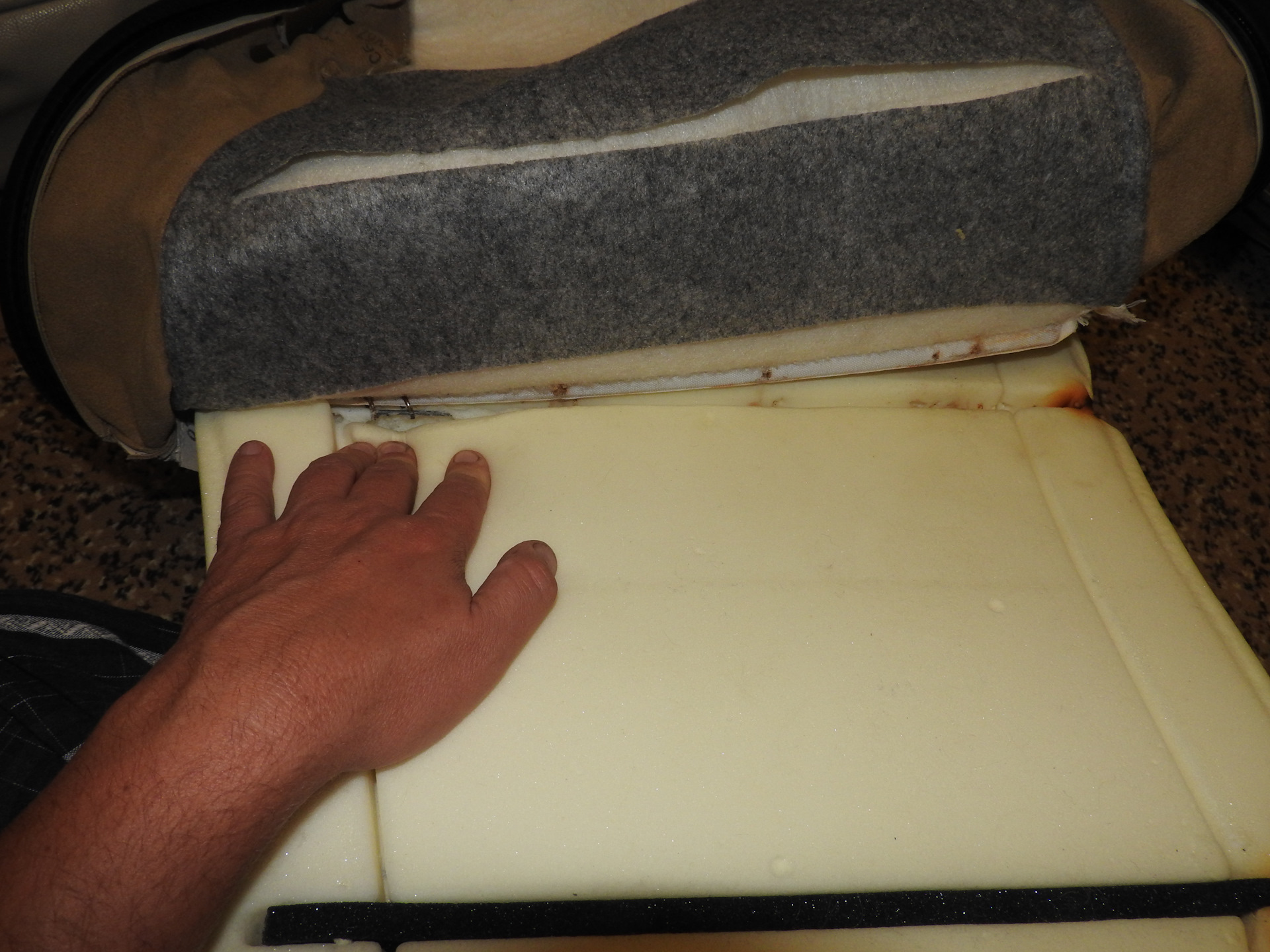

Но в этом тоже есть "плюс" — стяжки срезать гораздо проще и быстрее, чем металлические кольца! ) Поэтому процесс пошел довольно быстро.

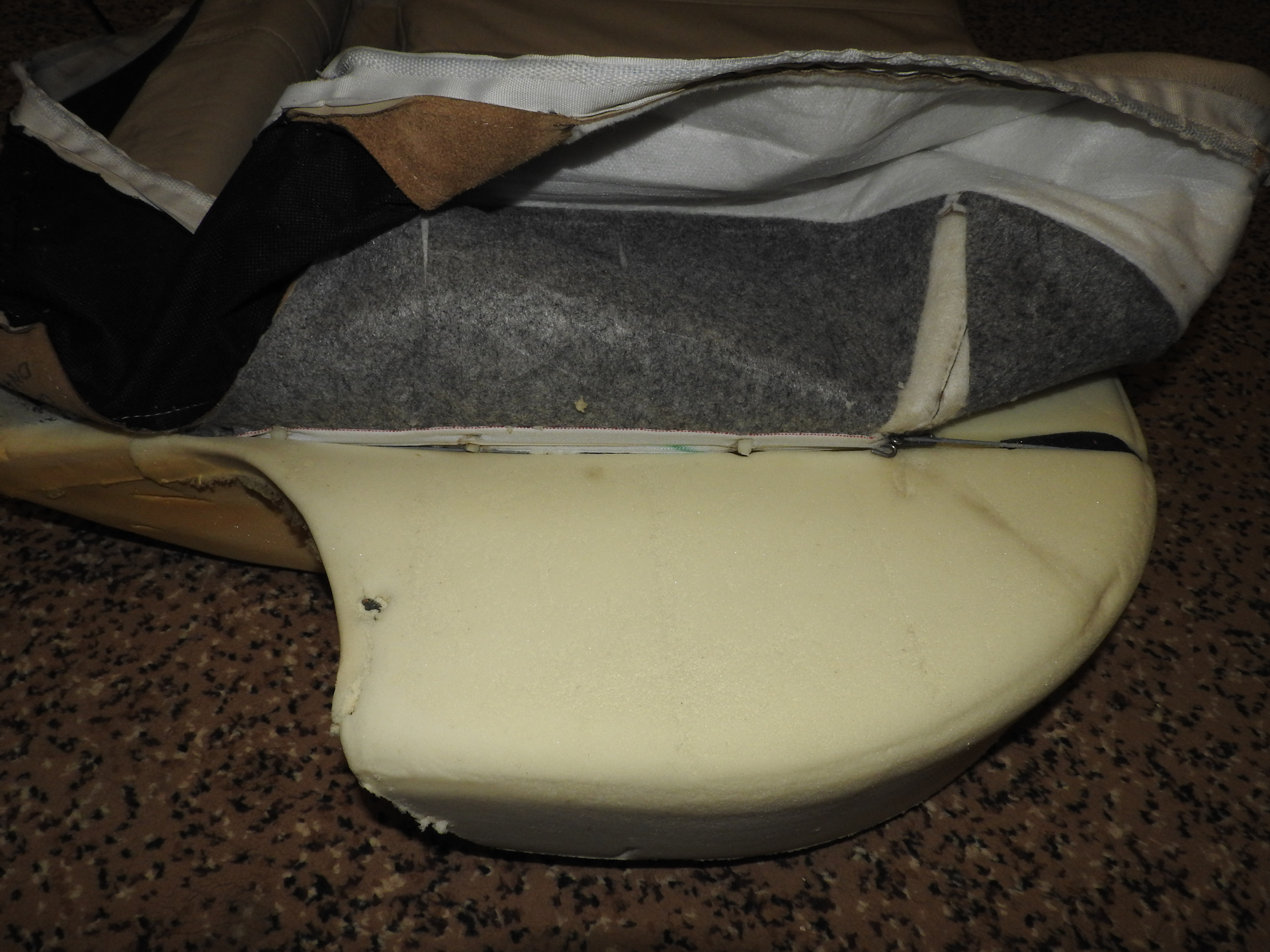

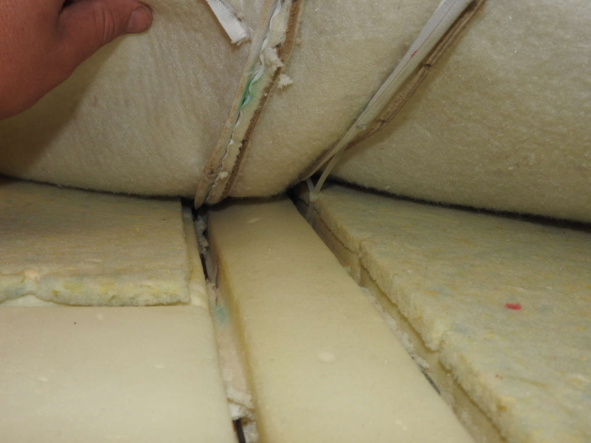

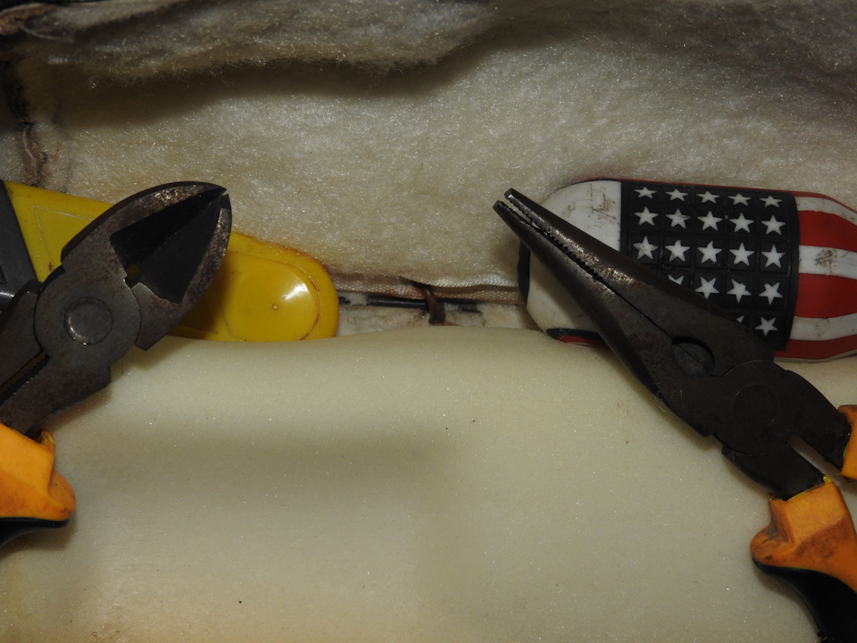

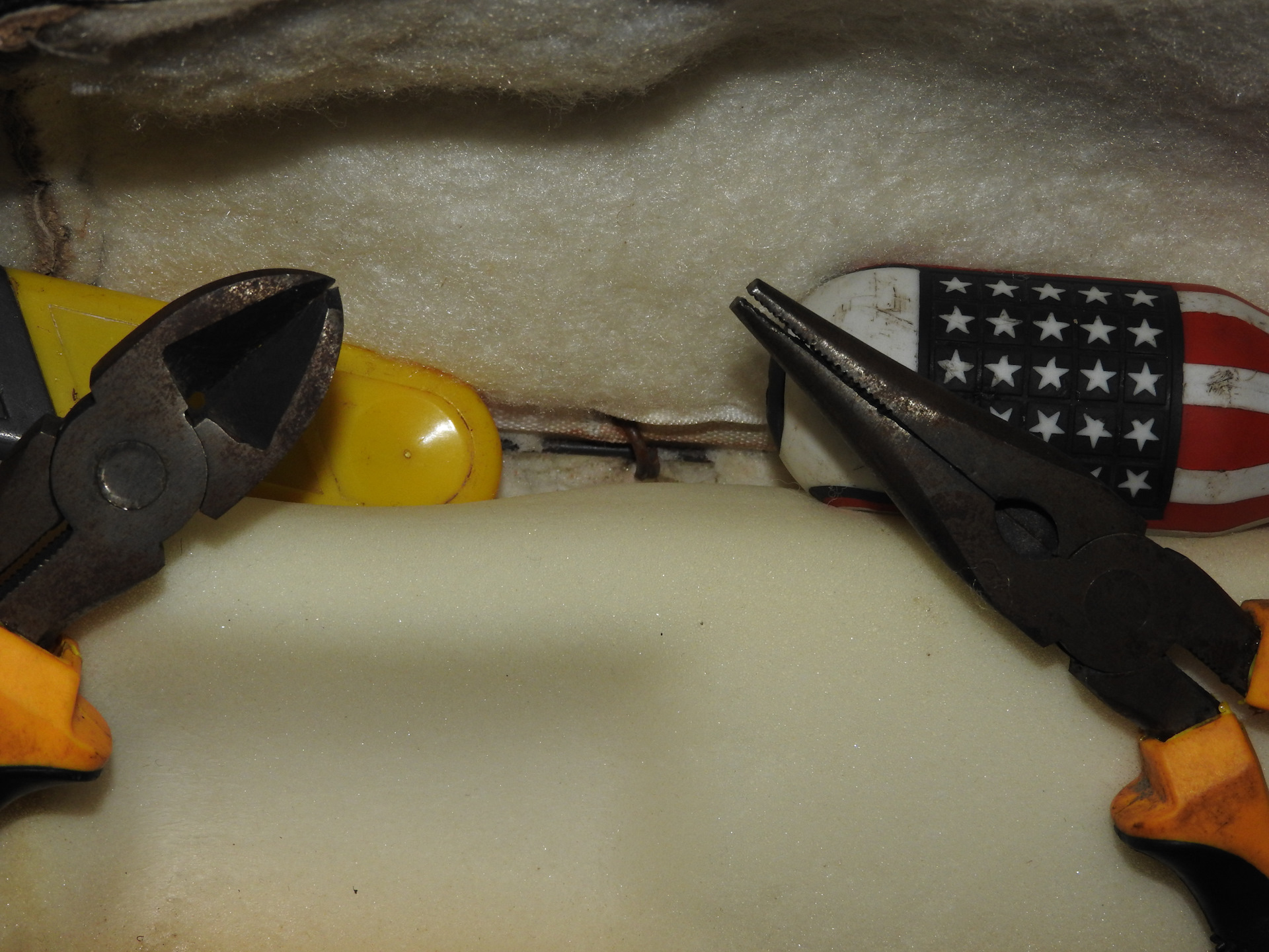

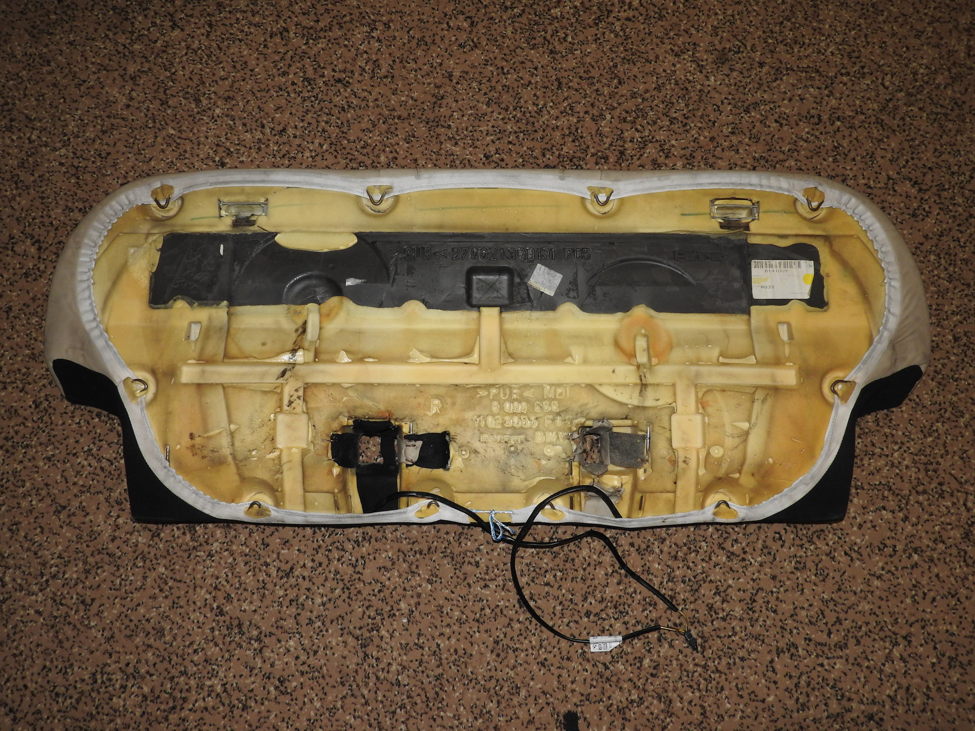

Но все же вдоль заднего края остались кольца, которые, видимо, не стали трогать. Тут уже было труднее и не удобно. Пришлось вот так растопыривать поролон и кусачками с длинногубцами разгибать кольца. Перекусывать их чет не вышло — мабуть мои кусачки оказались слишком китайские для этого ))

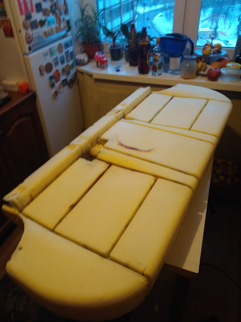

После этих манипуляций кожа была частично снята, в зоне подогрева. И тут стало понятно зачем туда лазили — на подушке приклеен дополнительный поролон — походу делали "подтяжку" кожи, хотя судя по виду дивана, помогло это не очень… Мабуть сзади часто ездил кто-то оч толстый! ))

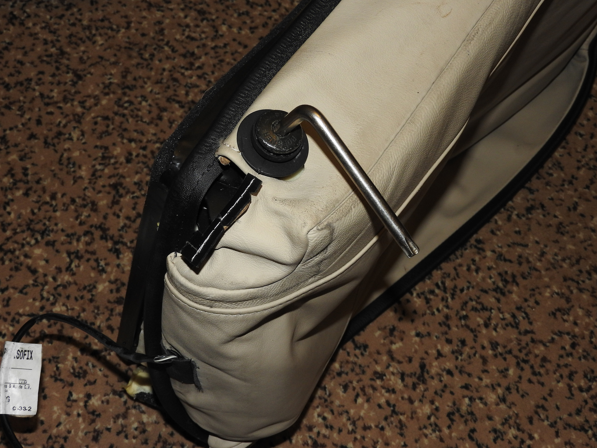

Сильным и резким рывком вытаскиваем подголовники. Сдергиваем заглушки "изофикс" для детских кресел — просто тянем вверх и на себя, сломать не реально.

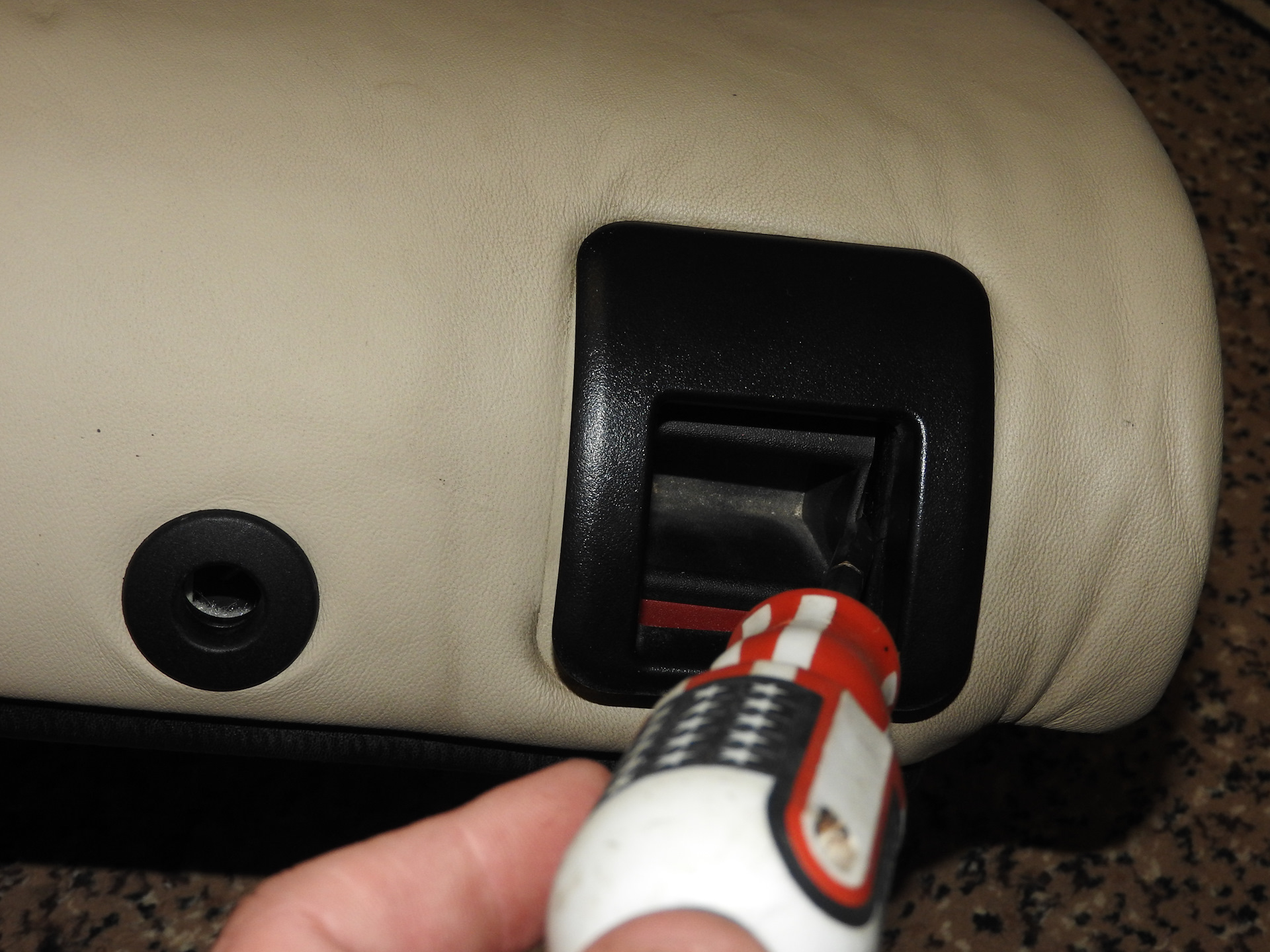

Снимает пластиковую накладку клавиши замка спинки — вставляем отвертку и нажимаем наружу от клавиши с обеих ее сторон, и она легко вынимается.

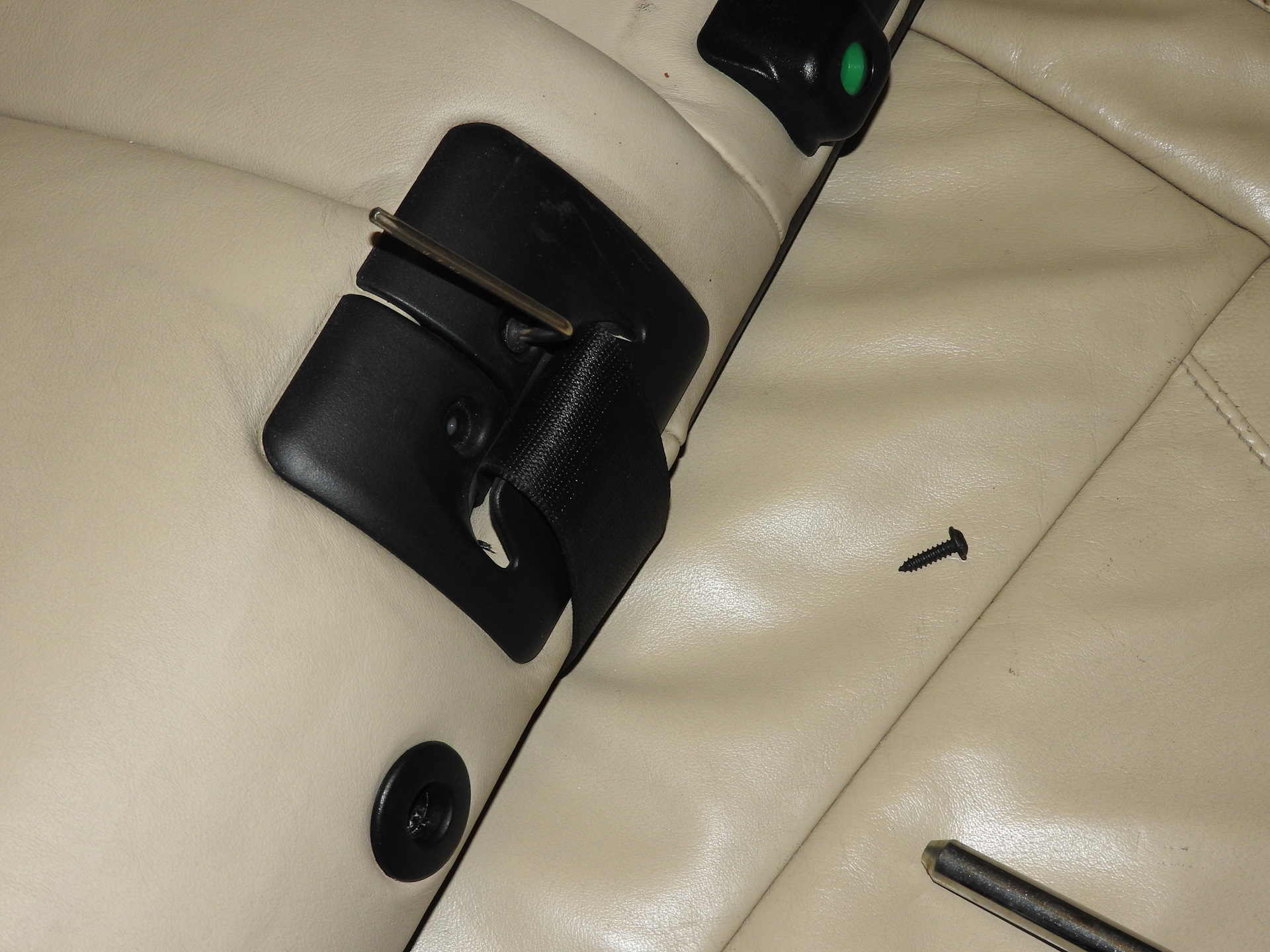

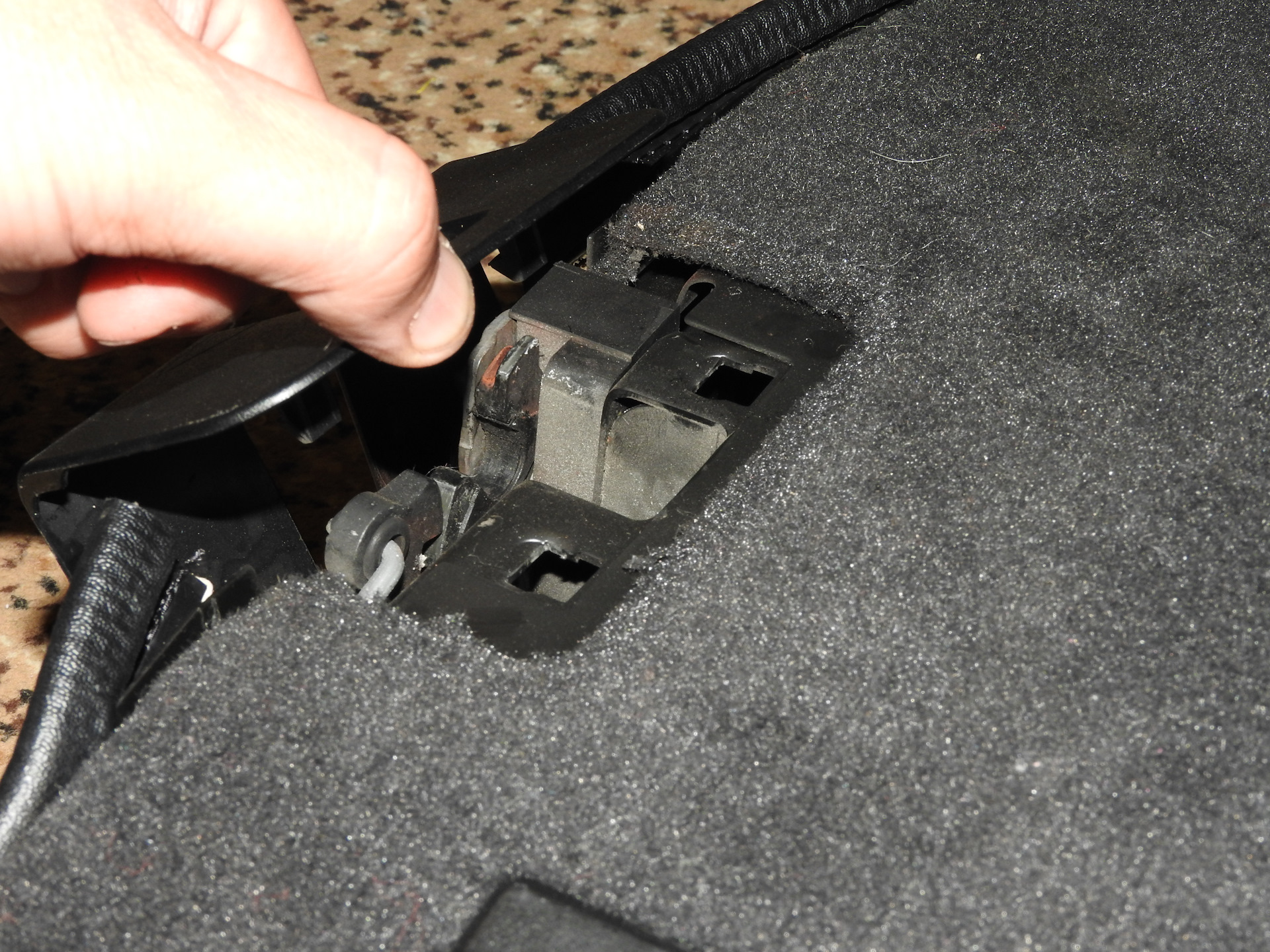

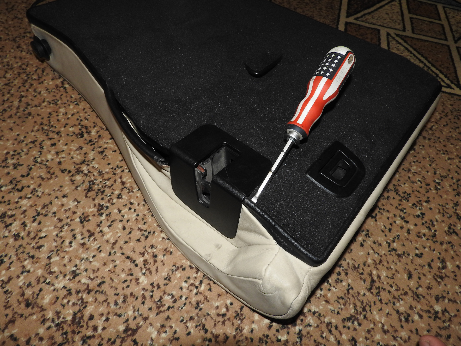

А теперь, самое сложное — пластиковая накладка замка спинки. Если ее снимать, как описано в TISе, то вероятность ее сломать стремится к 100%! Там рекомендуют ее сначала приподнять вверх со стороны кожаной боковины, а потом потянуть от себя. Промучавшись по TISу минут 40 с нулевым результатом, я решил попробовать сделать все наоборот! )) Сначала поддел отверткой окантовку кожи по бокам замка и снял ее.
После этого образовался зазор между корпусом спинки и этой накладной. Нажал на нее с торца и снял с тыльной стороны спинки.

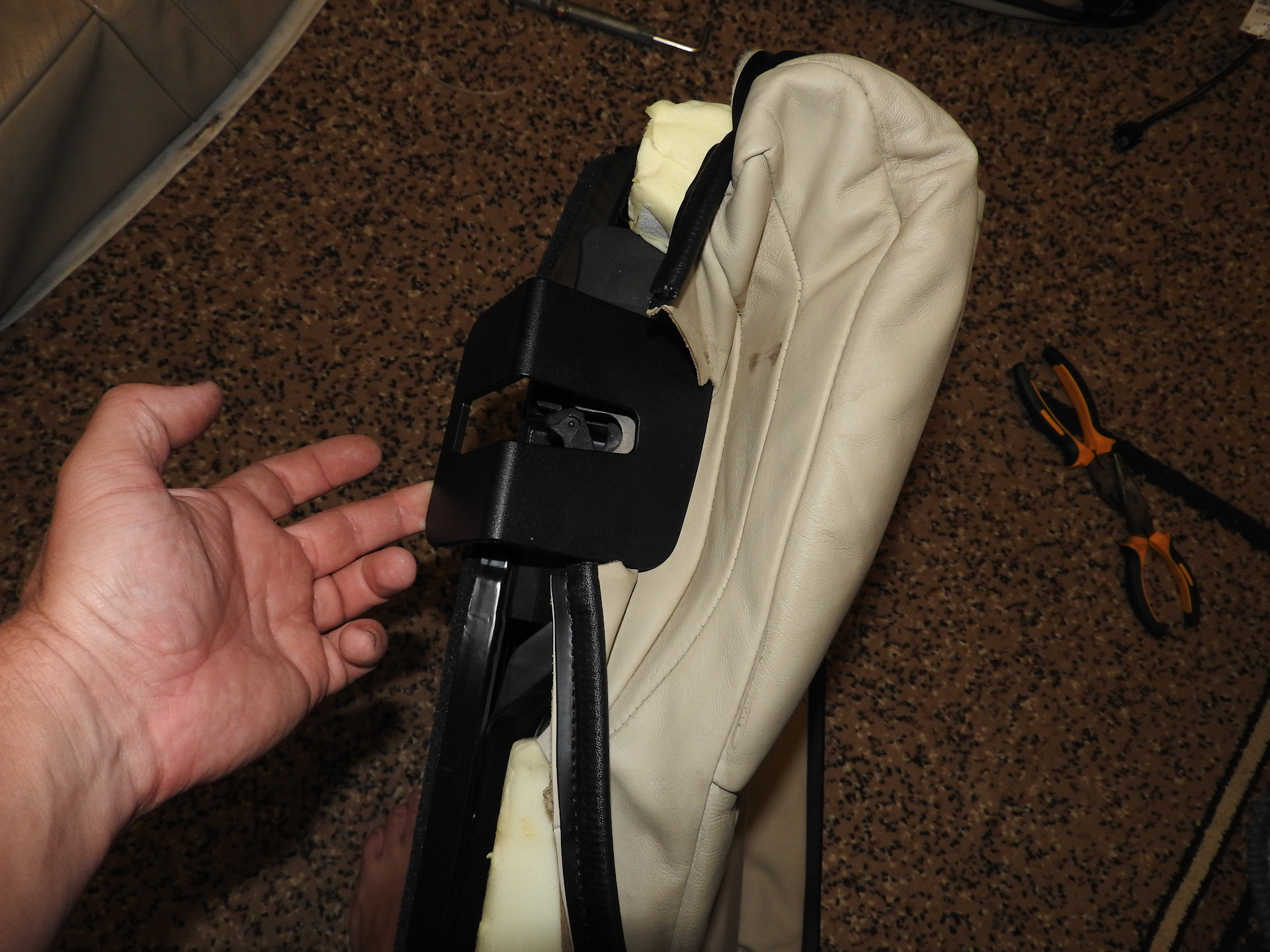

И даже после этого, когда я получил доступ к крючку на боковине, снять эту накладку не получилось. Вот тут видно этот крючок.
Ломать не стал, так и оставил.

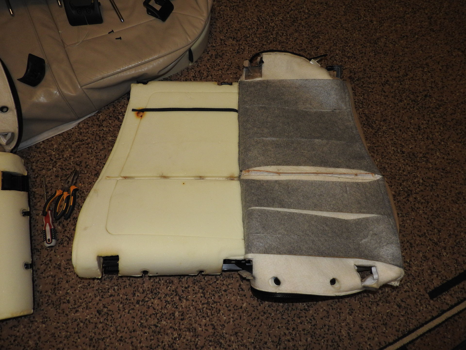

Немножко не удобно, но для доступа к матам обогрева это не критично. Отгибаем кожу и снимаем кольца.
Ну и кожа снята.

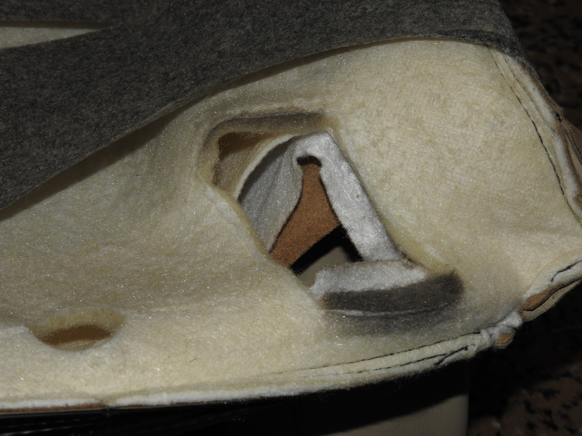

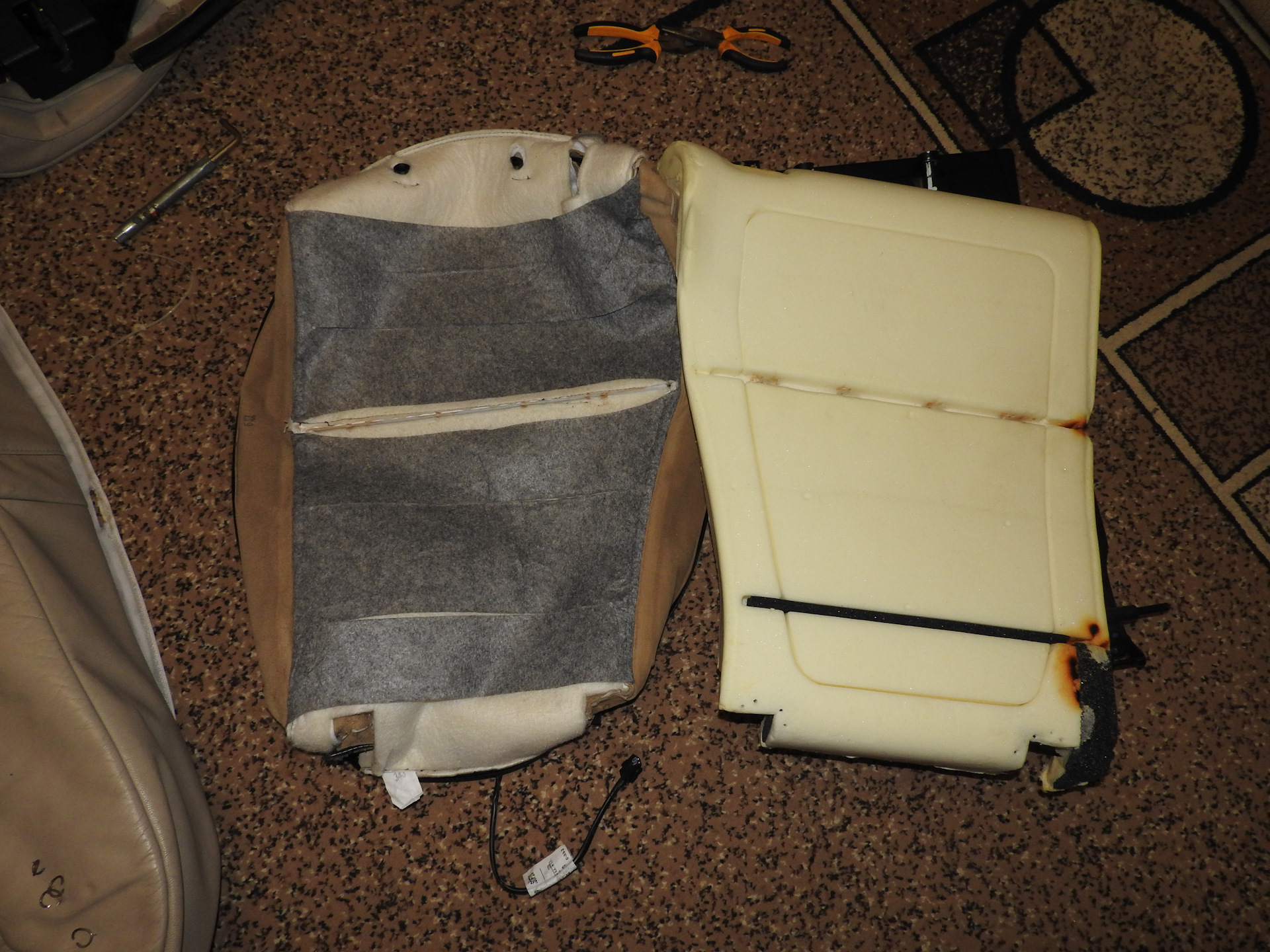

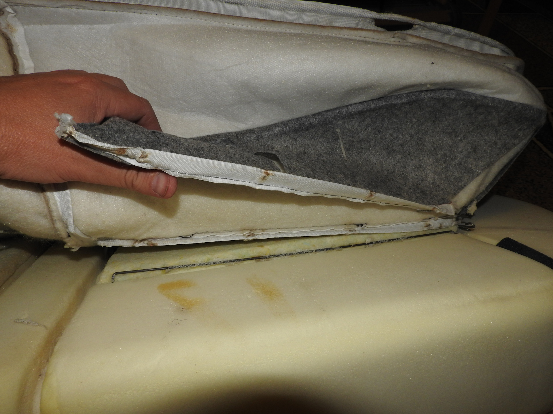

И тут я начал внимательнее рассматривать маты обогрева и малость озадачился… ) Следствие зашло в тупик!

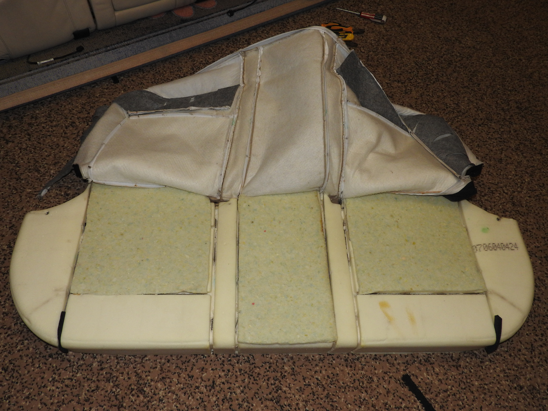

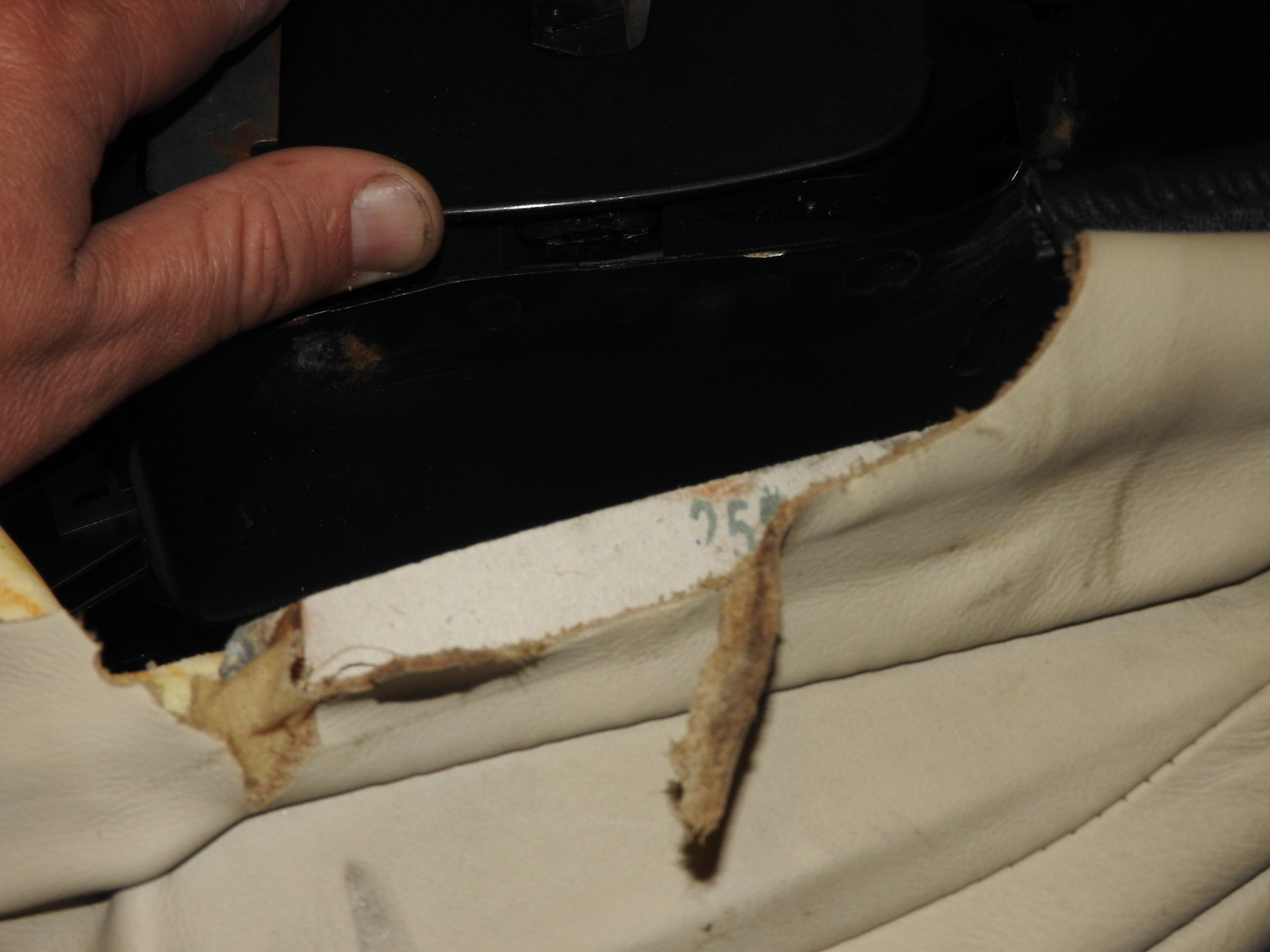

)) Они пришиты вдоль и поперек по периметру и еще по краям к коже намертво по всем швам! А я чет думал, что там просто надо будет отрезать вдоль шва и все, а по факту — надо раздеребанить всю кожу по всем швам на лоскутки, и еще как то при этом не порезать сами маты… Кроме этого там целый "пирожок" слоев — кожа, тонкая белая подложка, мат обогрева, толстая белая подложка, тонкая серая подложка.
Все это крепится двумя металлическими спицами с каждой стороны. Кстати, в TISе все время речь идет о каких-то "декоративных шнурах" — походу, это имеются в виду эти спицы.
В общем, мораль сей басни такова — все оказалось не так просто, как я рассчитывал. Не знаю, как там люди вырезали эти маты, но мне чет эта затея уже не оч нравится… и хез че теперь делать дальше… Или таки пробовать дальше потрошить кожу в лоскутки, в надежде вырезать маты целыми, или купить универсальные маты и поставить в свой диван, а этот собрать обратно… Чет я склоняюсь ко второму варианту…но тогда нужны разъемы, а то эти как-то жалко отрезать…

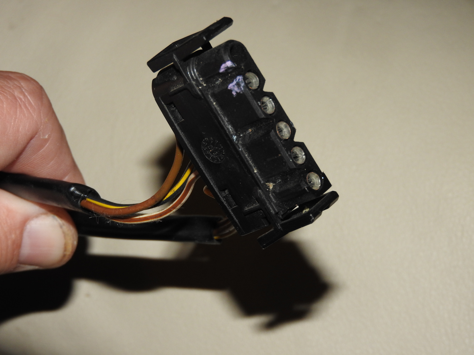

Мабуть поищу разъемы, а там будем посмотреть…

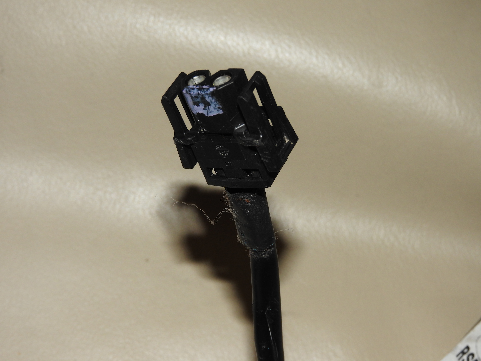

Они используются не только в Е53 и не только на оборгевах:
2-х пиновый 1 378 108
6-и пиновый 1 378 123

80% работы сделано. Бери лезвие надрезай снаружи шов и тяни мат потихоньку. Там делов на 20 минут, 15 из которых искать лезвие. 😂
та чет я смотрю на эти швы, и во-первых, очкую испортить маты, а во-вторых, просто жалко портить диван… Он хоть и не в идеальном состоянии, но все же индивидуал, и в довольно редком цвете… был бы он черный — мож и порезал бы! )
Чот зря ты боишься потрошить)
Я вот какраз распотрошил тоже доноский диван задний, маты вынул, а свой начать разбирать руки никак не доходят.
Распарывать вообще не проблема, канцелярским ножом шов подрезал и пошел по нему. Максимум кожу в месте шва чуть подпортишь (но накой она с донорского дивана?), маты не запорешь.
та мне даже просто больше жалко портить диван, чем боюсь испортить маты )
Спинки по контуру то еще можно отрезать без особых сложностей, а вот поперечный шов посредине — там реально надо резать кожу. А на сидухе так по всем швам кожу надо резать.
