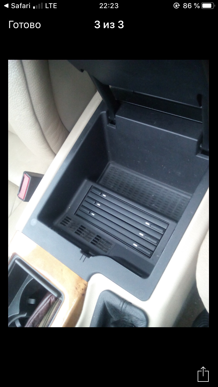

У тебя в подлокотнике пустое огромное место? Интересно можно эту внутрянку купить?
А то у меня там место под аудио диски, хочу поменять на простую нишу.
Можно, конечно.
2009.bmw-autocats.ru/part…g_partit_cassette_cd_box/
51 16 8 402 943 — Отделение в центральной консоли Ср
51 16 8 408 468 — Отделение с блоком для CD
Были еще и под кассеты )
51 16 8 402 948 — Отделение с блоком для кассет
У меня там как раз кассеты лежат )))
У меня такое. Хочу больше места
я понял — ищи на разборках.
