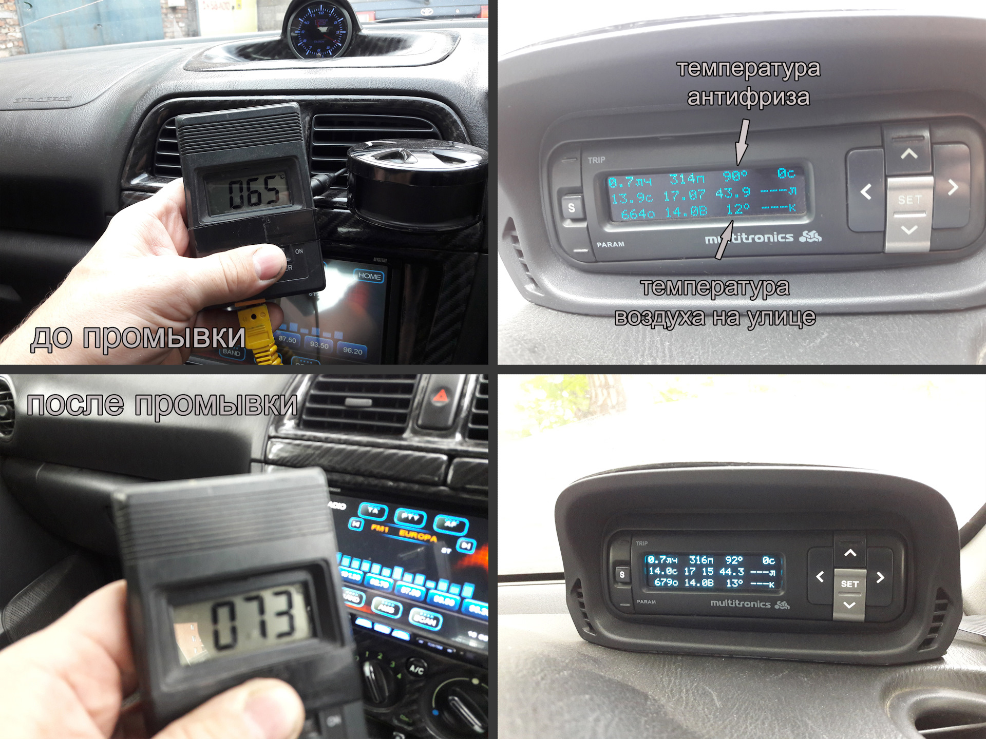

Измерил температуру воздуха выходящего из дефлекторов до и после промывки.
Проехал 60 км, остатки воздуха вышли и температура еще выросла. Прирост 14 градусов, неплохо!
Всю туже процедуру проделал на форике жены.
Когда остатки воздуха выйдут, температура еще вырастет.
