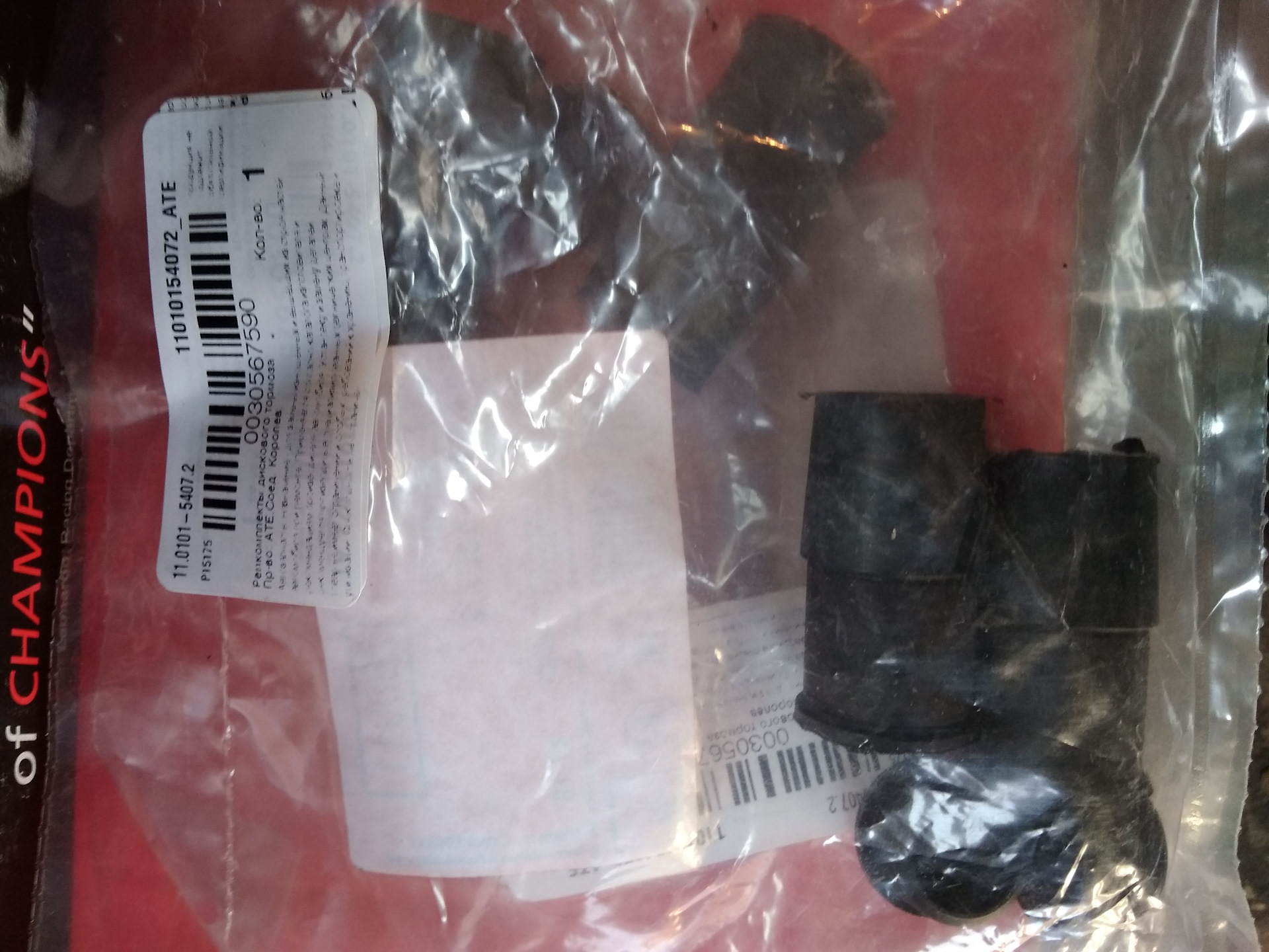

Также ещё были приобретены направляющие, резиновые втулки направляек и пружины.
Теперь у меня просто новые передние тормоза, эффективность их правда не улучшилась, да я и не ожидал что они лучше станут . Получается поменял всё это дело в качестве профилактики — ЭТО ВСЁ ТАКИ БЕЗОПАСНОСТЬ.

Насколько я знаю передние направляйте не смазываются
смотря какие тормоза, ну в лукасах чаще всего-да, там типо открытого типа они
155551
Правильно знаешь, смазку закладывал под пыльник поршня.
