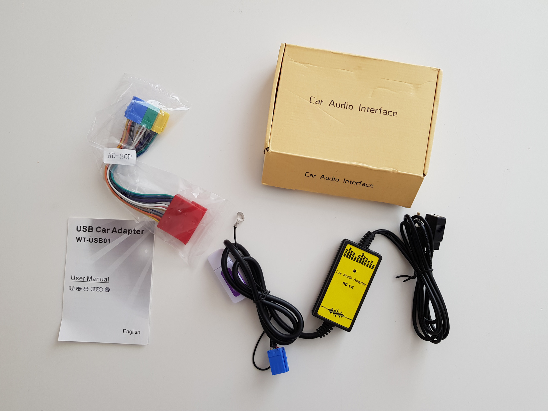

Привет, друзья! Поставил сегодня USB Aux Adapter, который купил у Китайца на Али. Брал сразу с переходником.

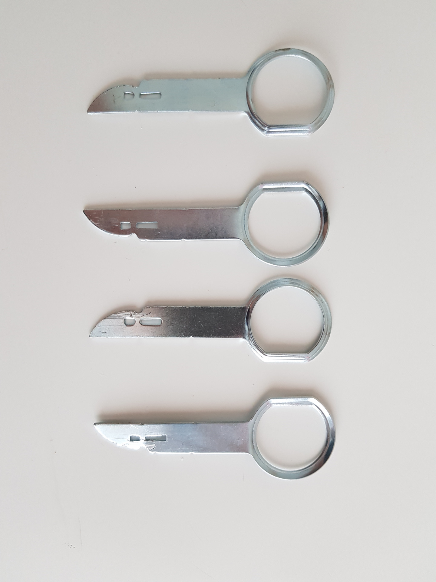

По месту уже купил ключи для демонтажа магнитолы. Цена на них копеечная, нет смысла колхозить.
Работа заняла +-15 минут, так как делал первый раз и очень осторожно, думаю можно справиться и быстрее. Всё очень просто…

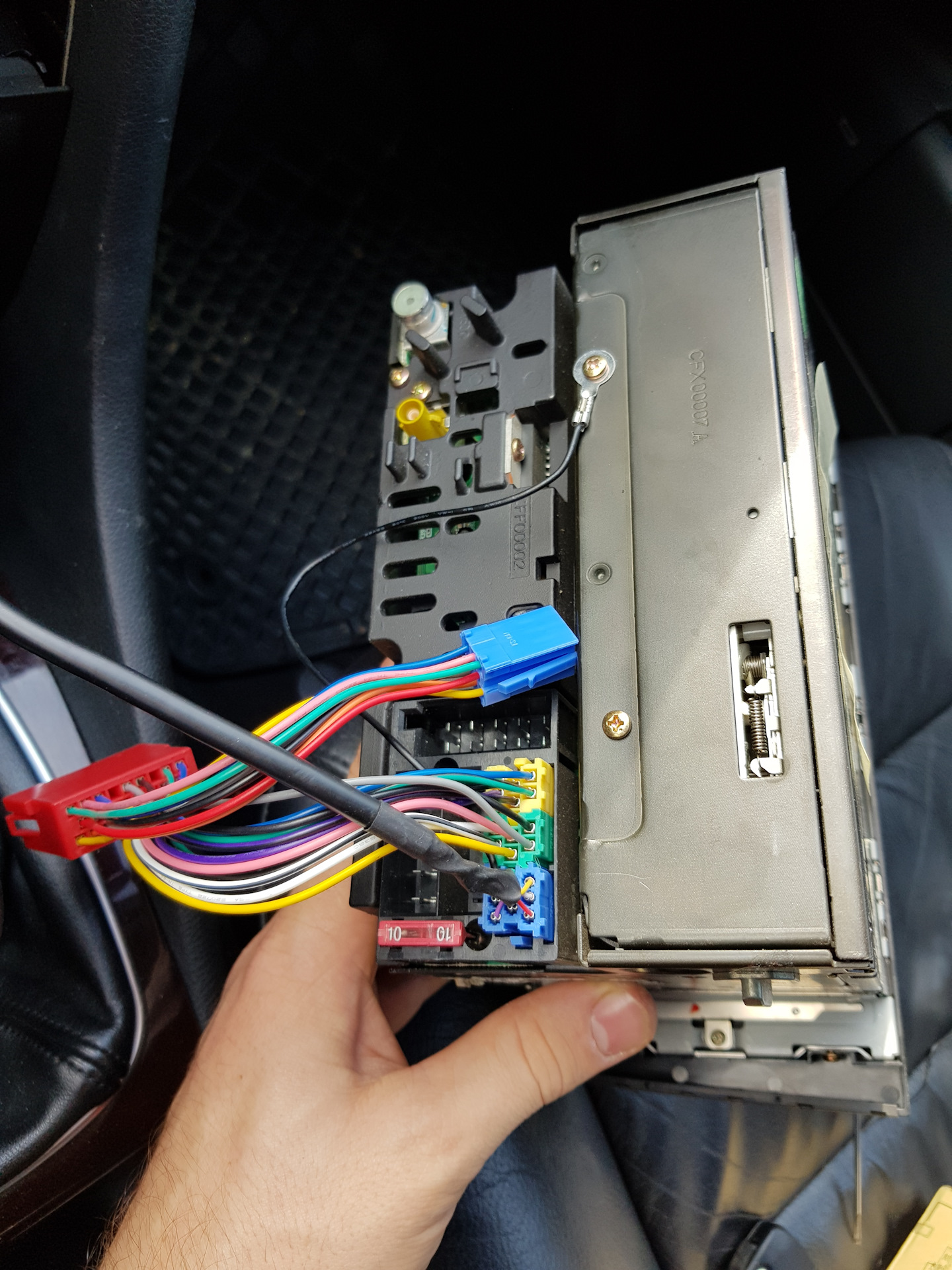

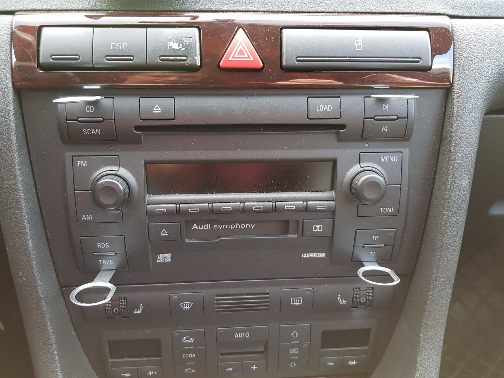

Вставляем ключи в магнитолу(нужно правильно вставить, чтобы защелки на магнитоле попали в пазы на ключе, вставляем пазами внутрь) и неспеша тянем.

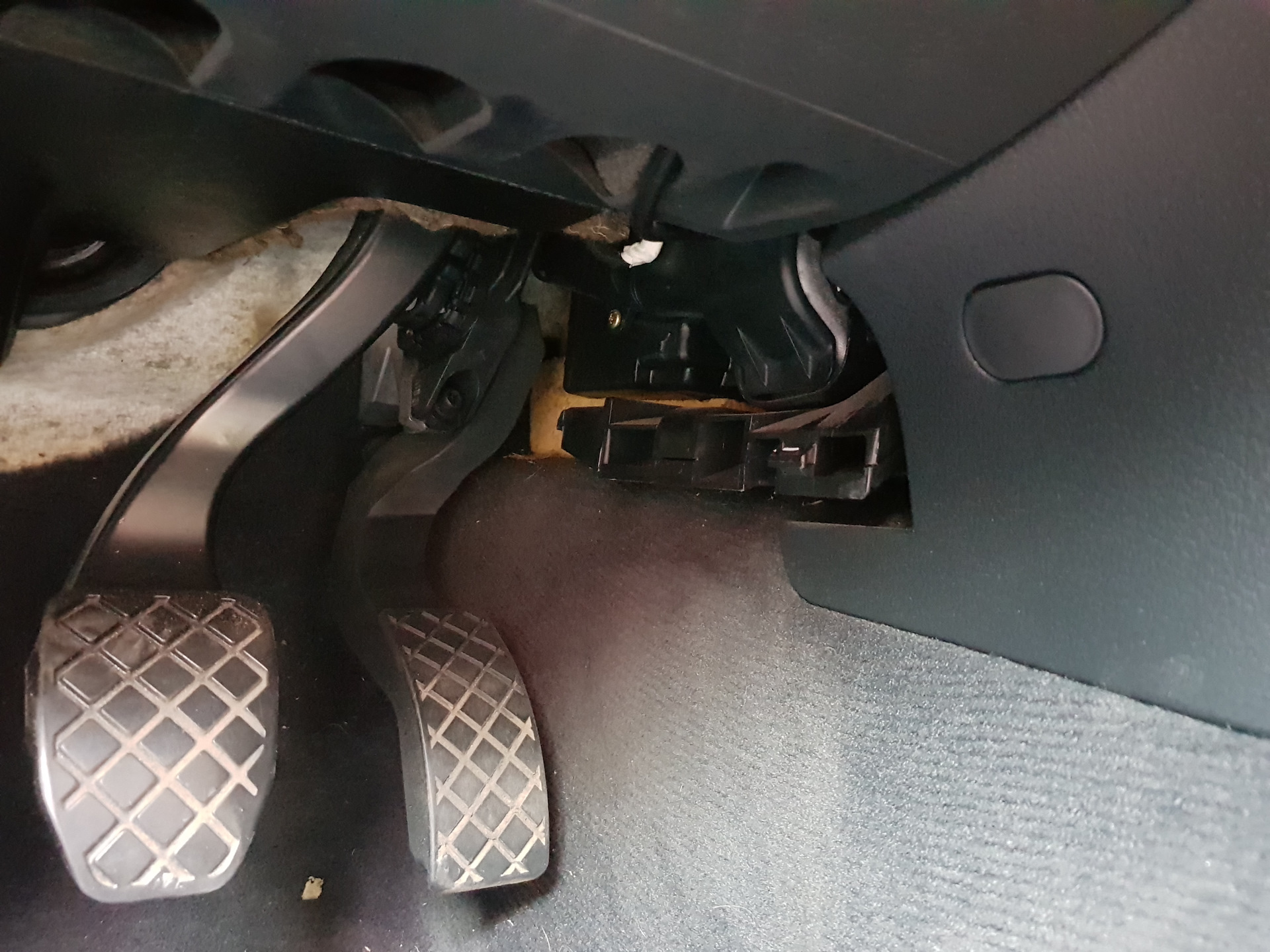

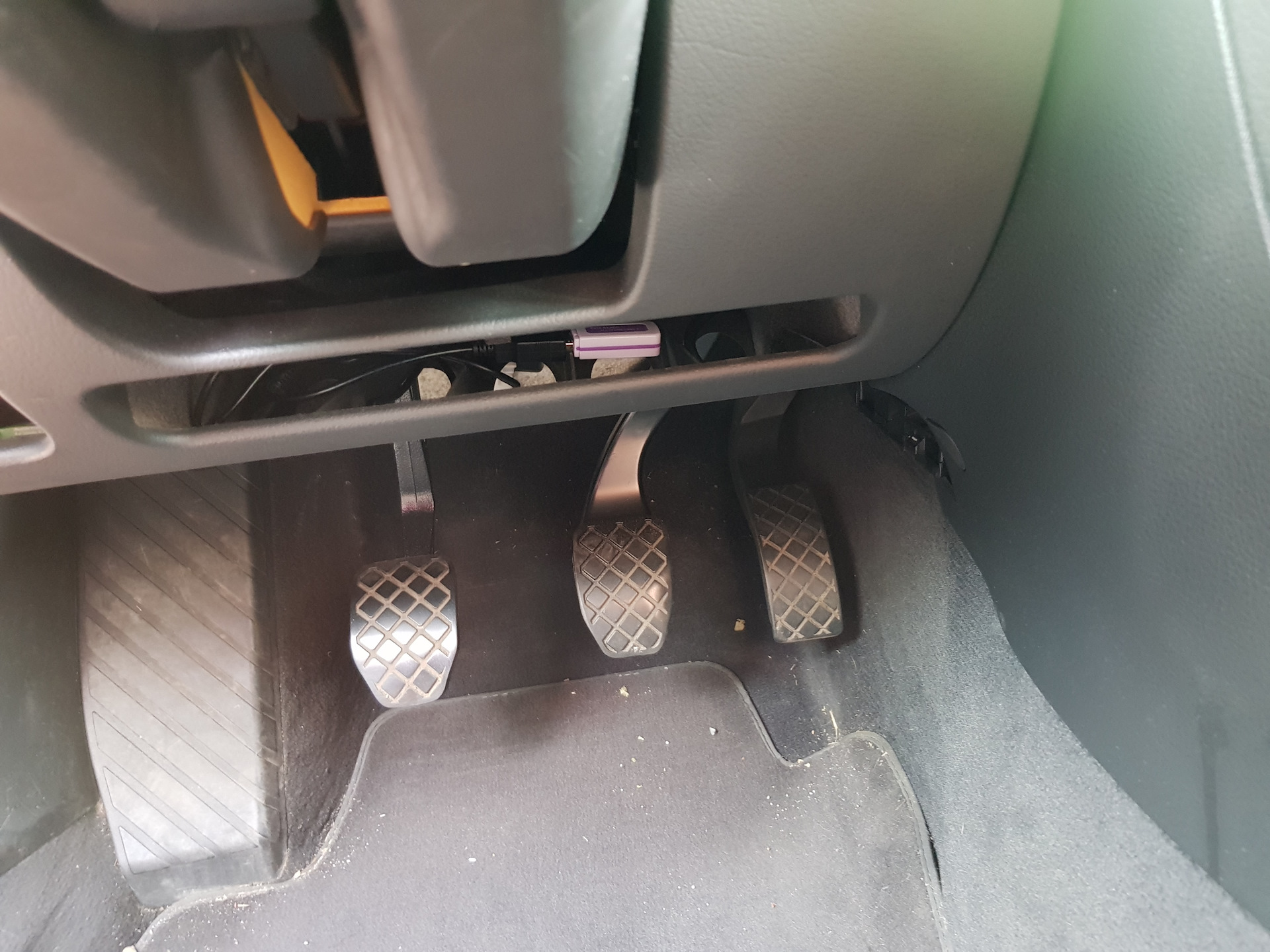

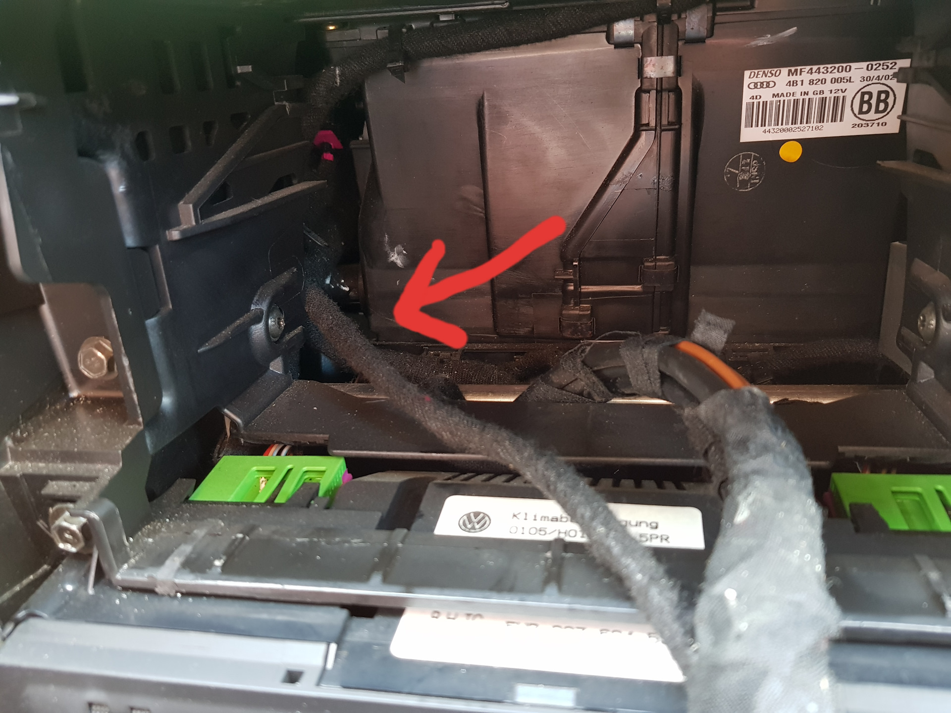

Я решил спрятать адаптер и все кабели в нишу под рулём. Никогда её не использовал, а так появилась отличная возможность. Тем более резать, сверлить и разбирать ничего не нужно.
Для этого нужно сразу протянуть синюю фишку и провод заземления через "щель", со стороны педалей.

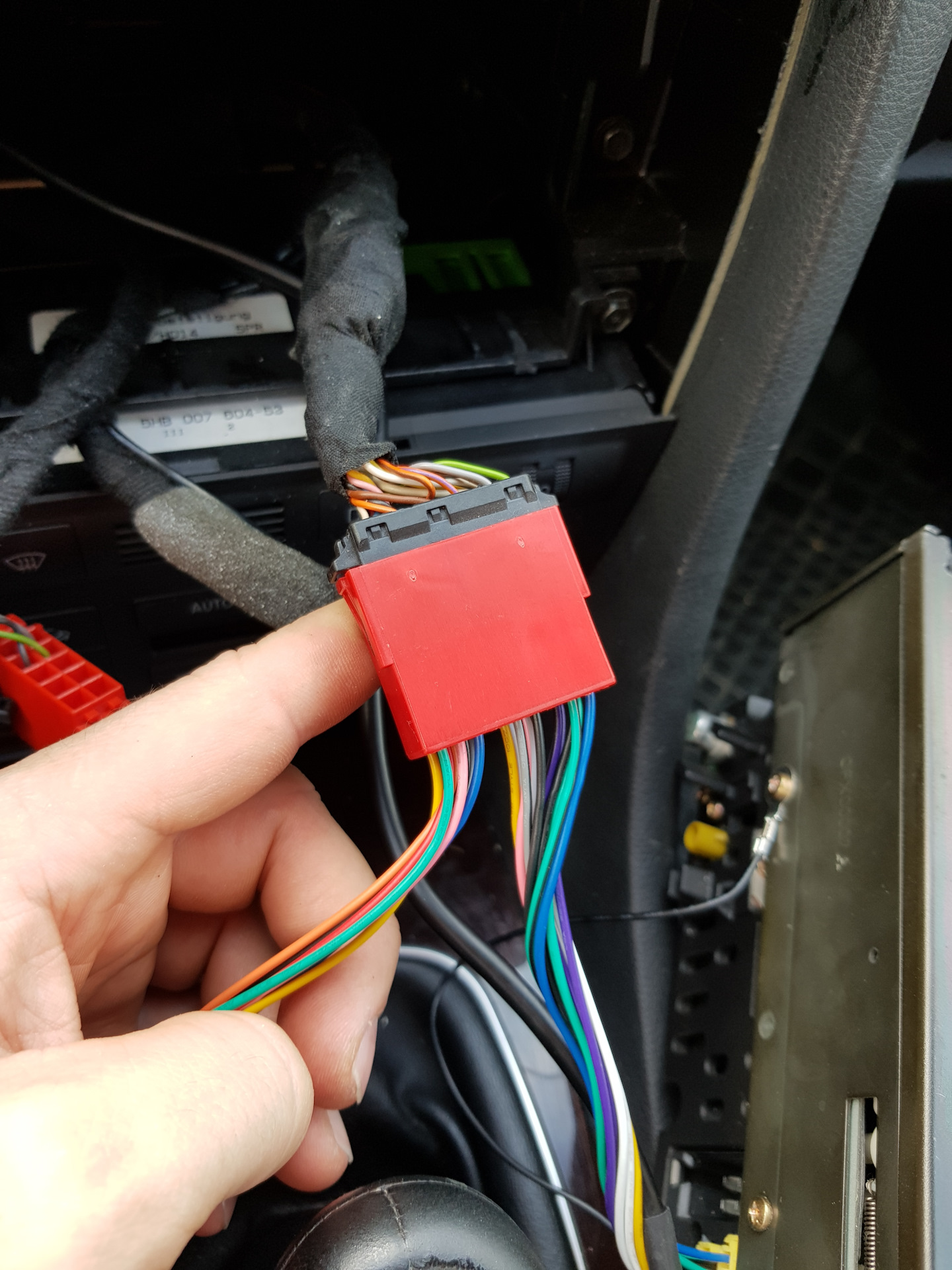

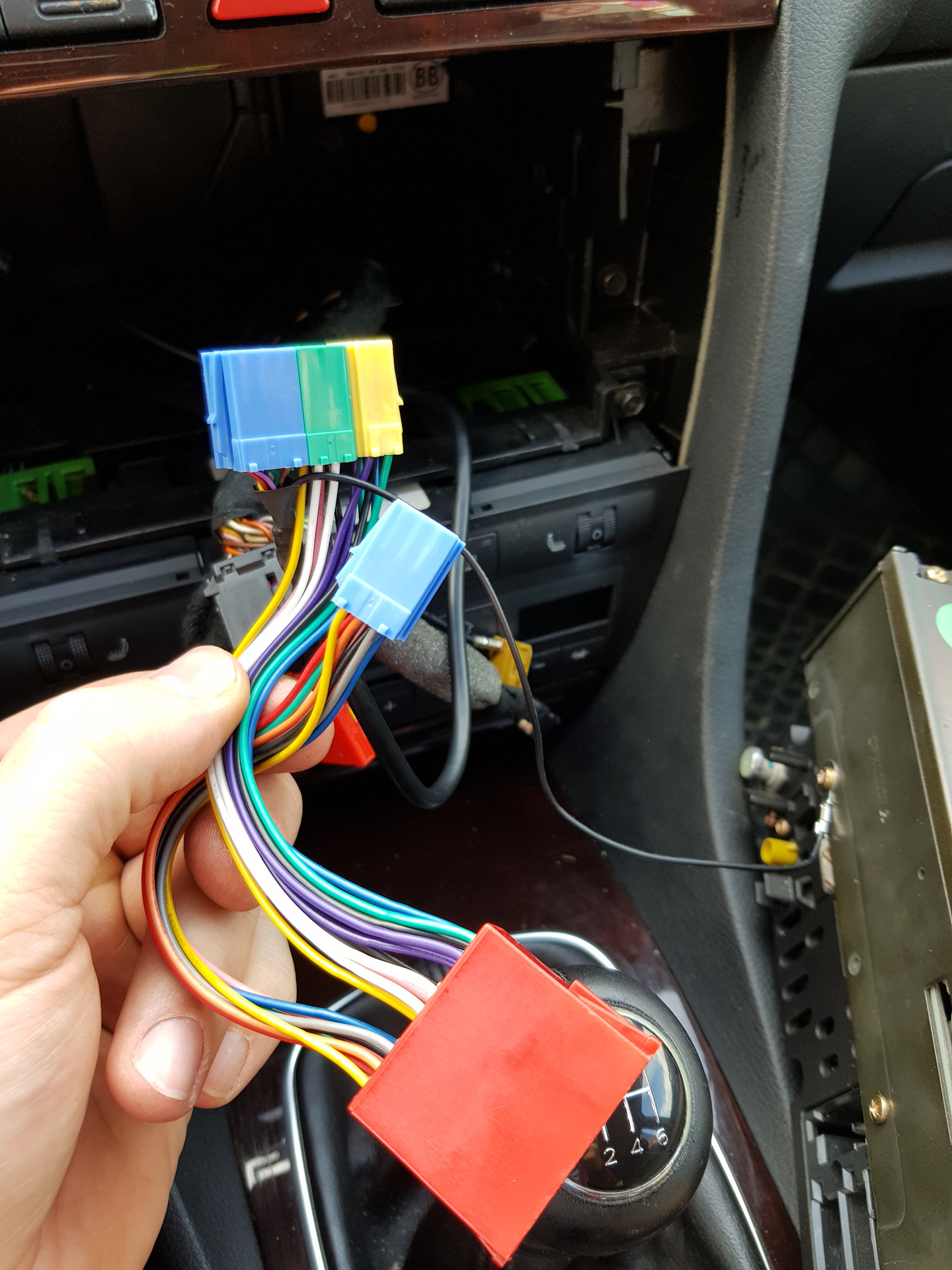

Когда это всё готово, отсоеденяем основную фишку с магнитолы и вставляем в красную от переходника.

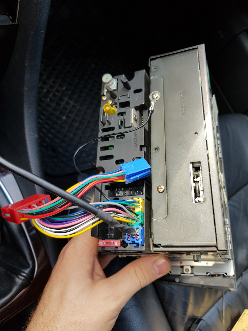

Далее от переходника отсоеденяем синюю фишку, а на её место вставляем синюю фишку от адаптера и вставляем это всё в магнитолу.
Провод заземления я прикрутил на винт на корпус.

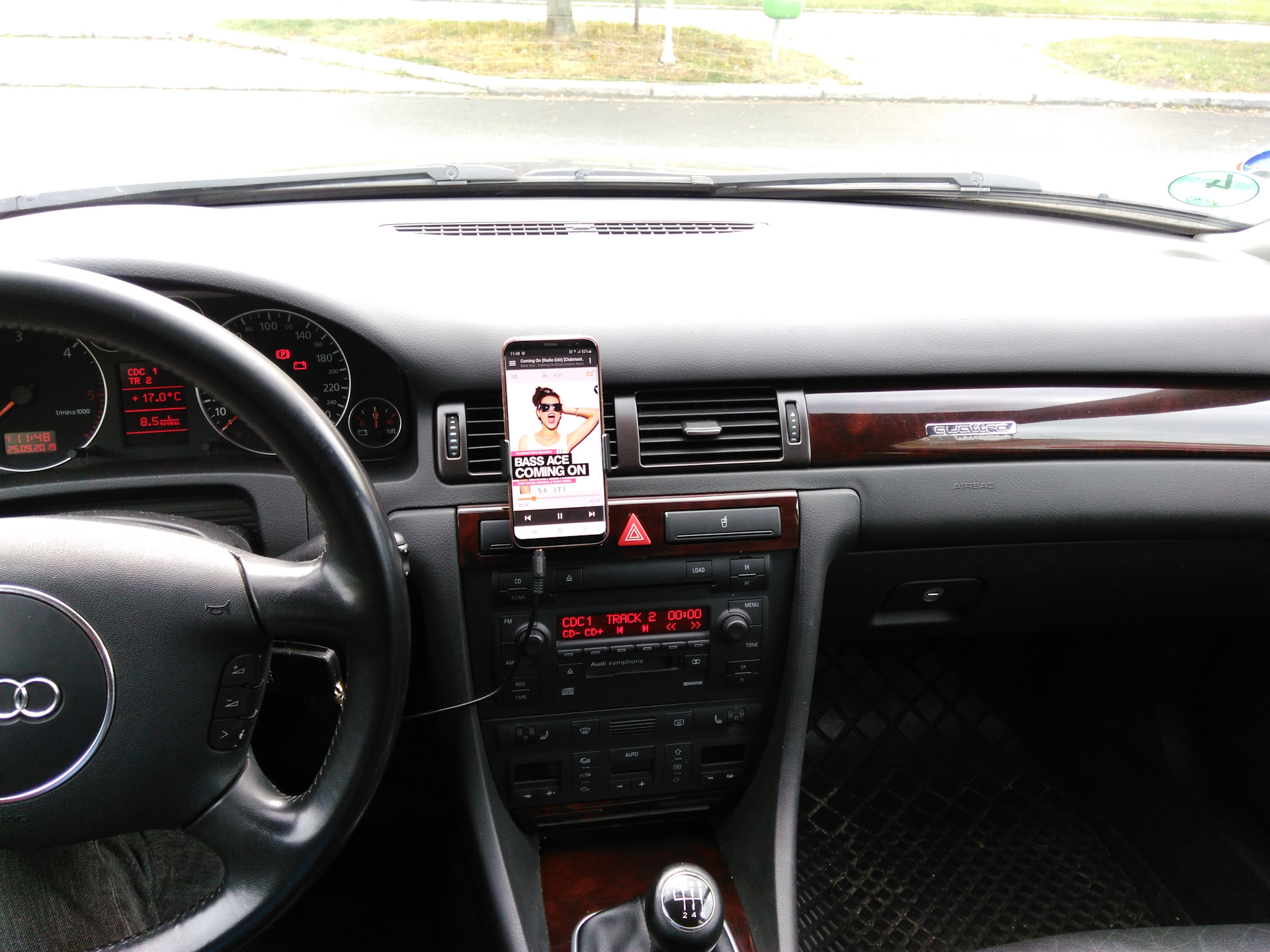

Включаем CD и проверяем. Если всё работает, достаём ключи из пазов магнитолы и ставим её на место. Реагирует на нажатие кнопок на руле, на настройки эквалайзера и т.д. Также жирным плюсом будет возможность Hands free.

А что ключи не зеркально ставятся разве? Или уже там половина замков сломаны?

как звучание?
Как с диска. Лучше чем радио
спасибо за ответ) надо ставить, давно лежит
