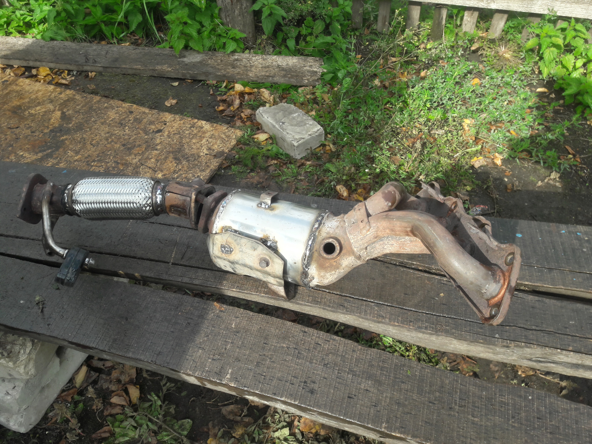

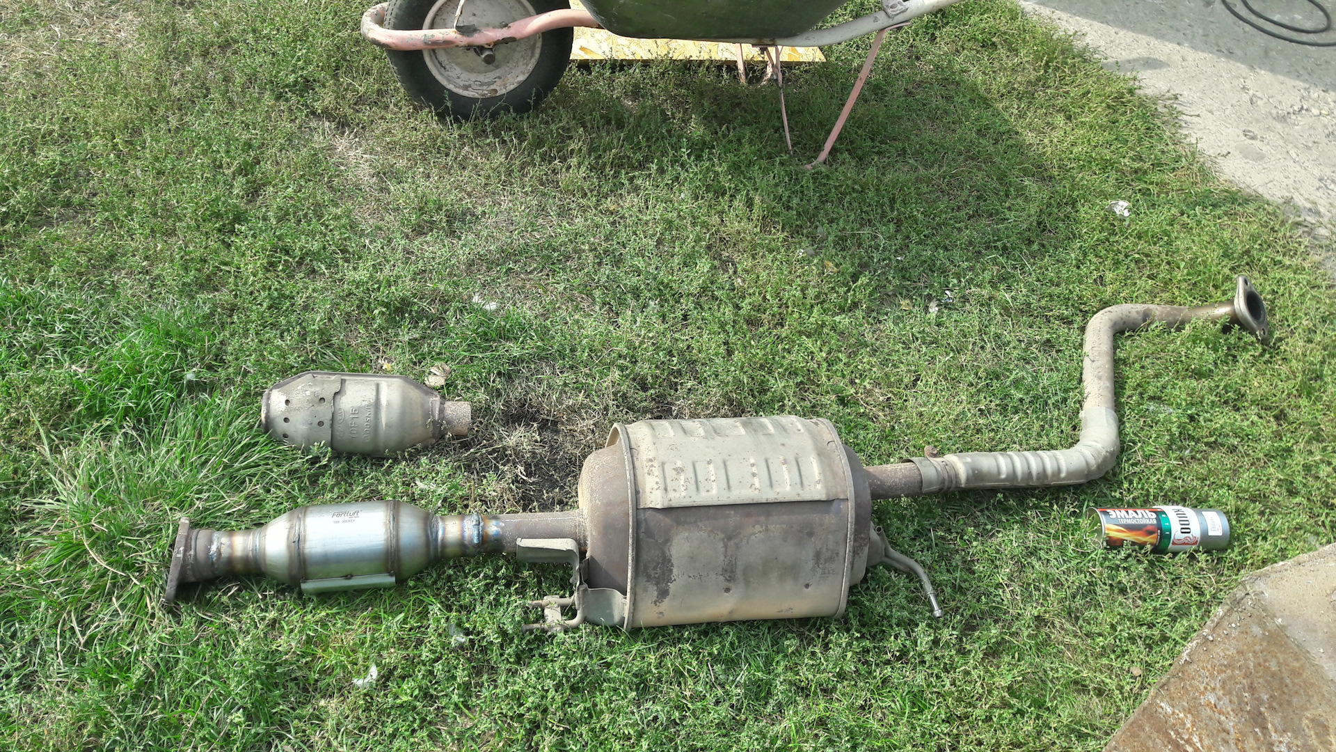

Постараюсь много "воды" не писать. Ниже приведу этапность экспериментов с переработкой выхлопной системы в части избавления от злосчастной проблемы с катализатором, о которой переживают многие владельцы KIA Soul PS.
1) 38 тыс.км назад был заменен стоковый выпускной коллектор с катализатором и установлена обманка второго датчика кислорода (второго лямбда зонда).
Особых проблем со стоковым катализатором не было, поддался общей панике, что рано или поздно столкнусь с этой проблемой и захотелось опередить события пока с двигателем ничего не произошло.

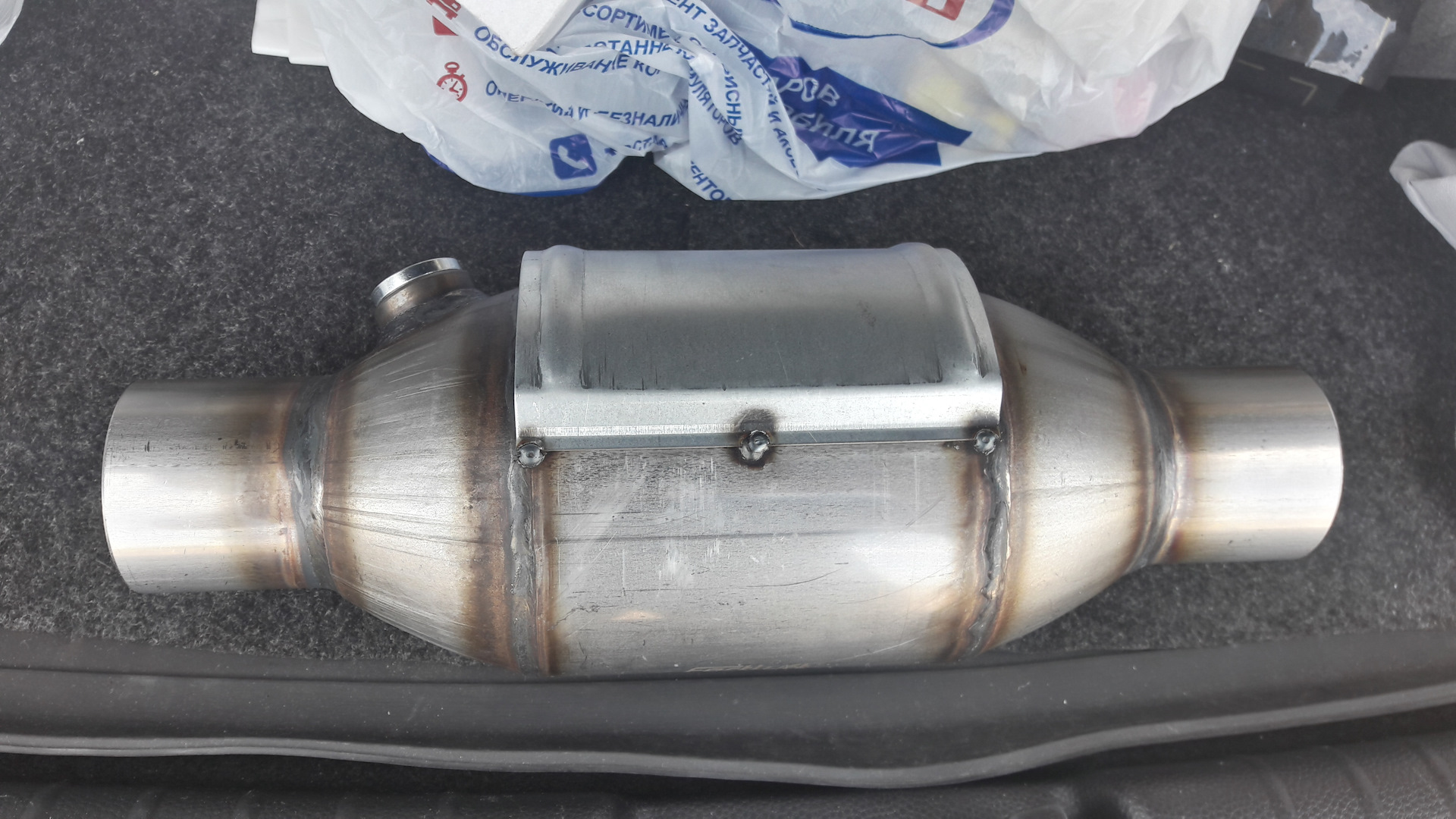

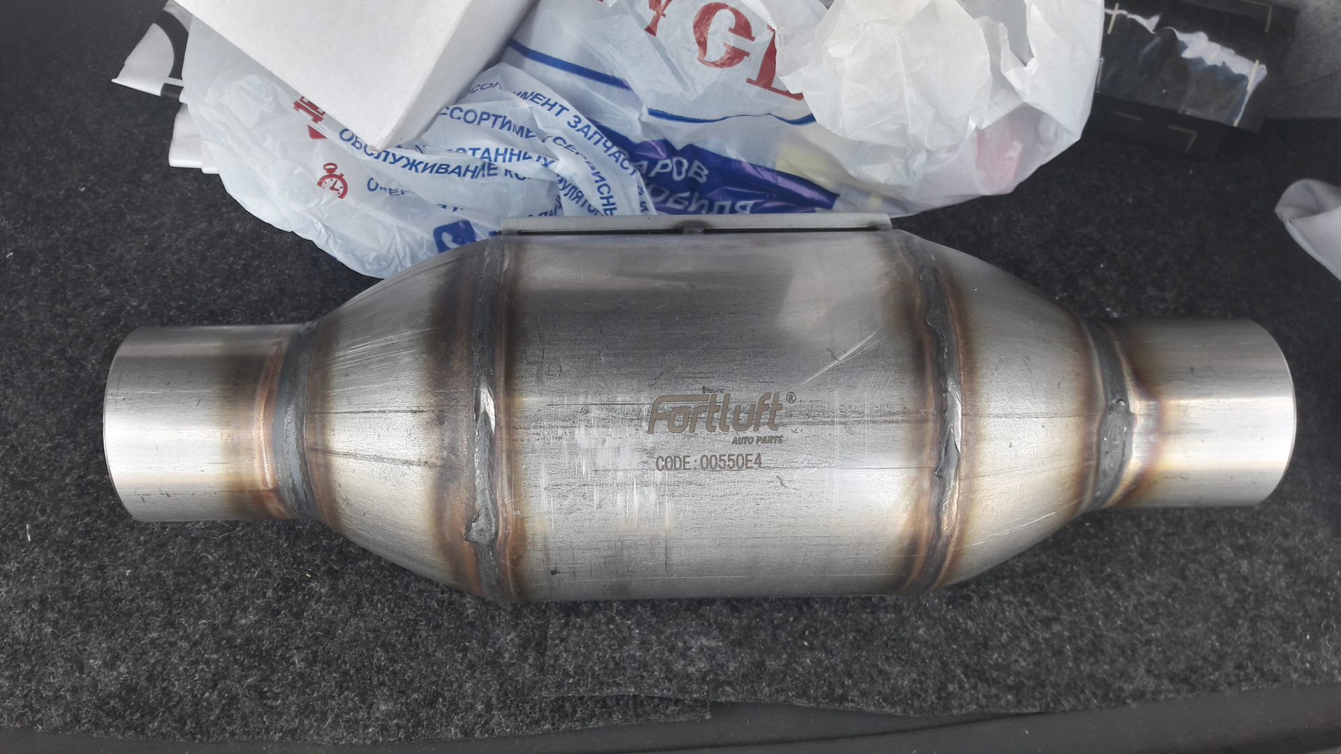

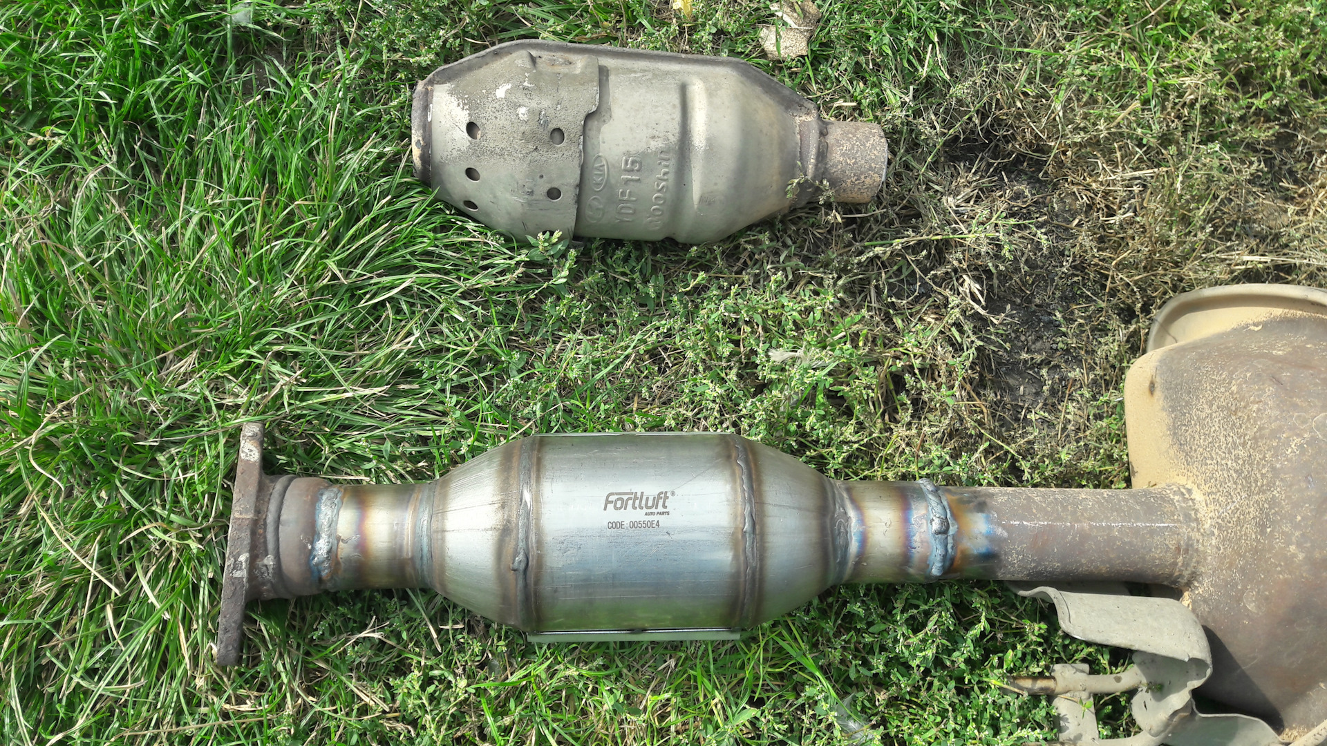

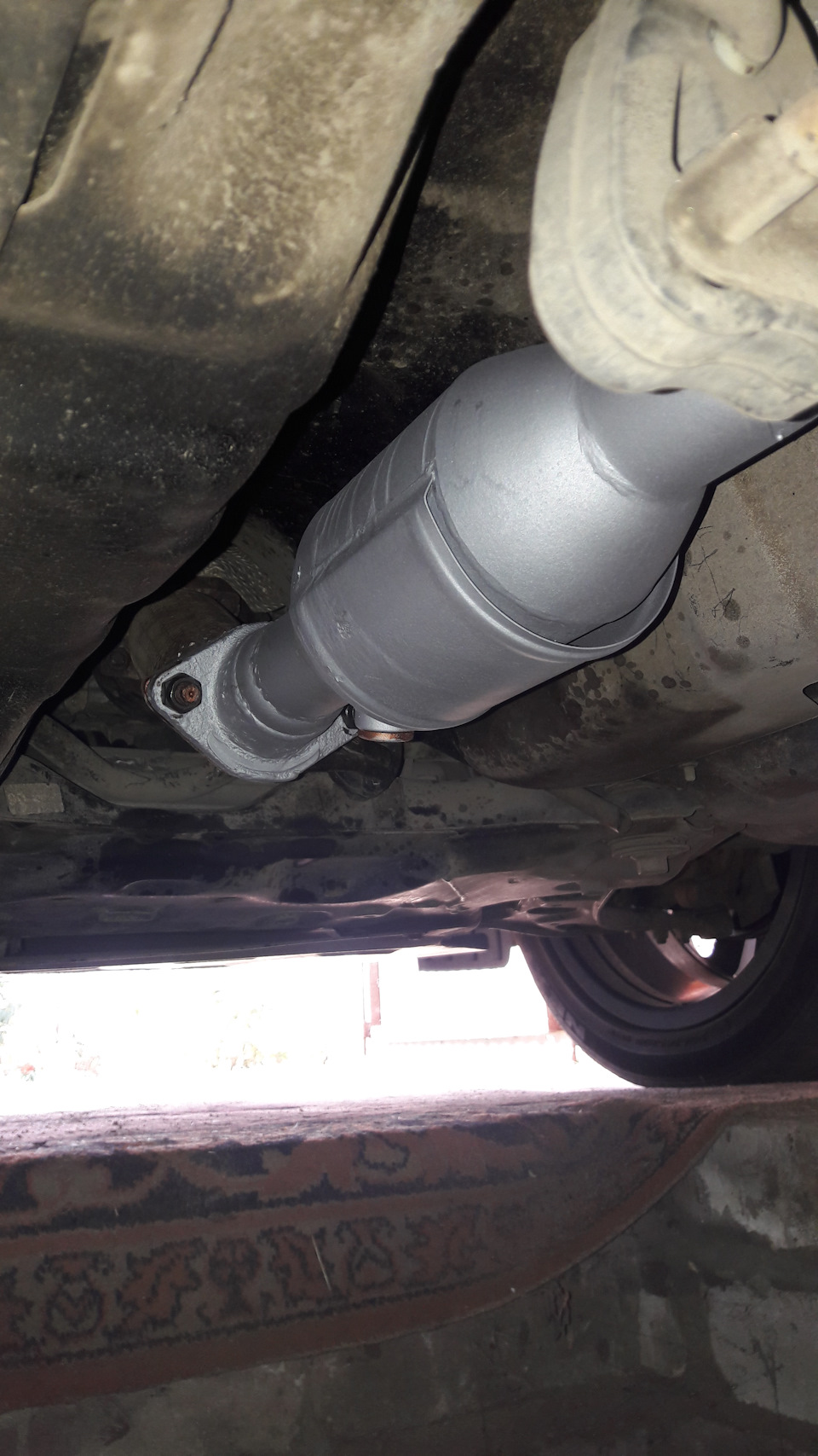

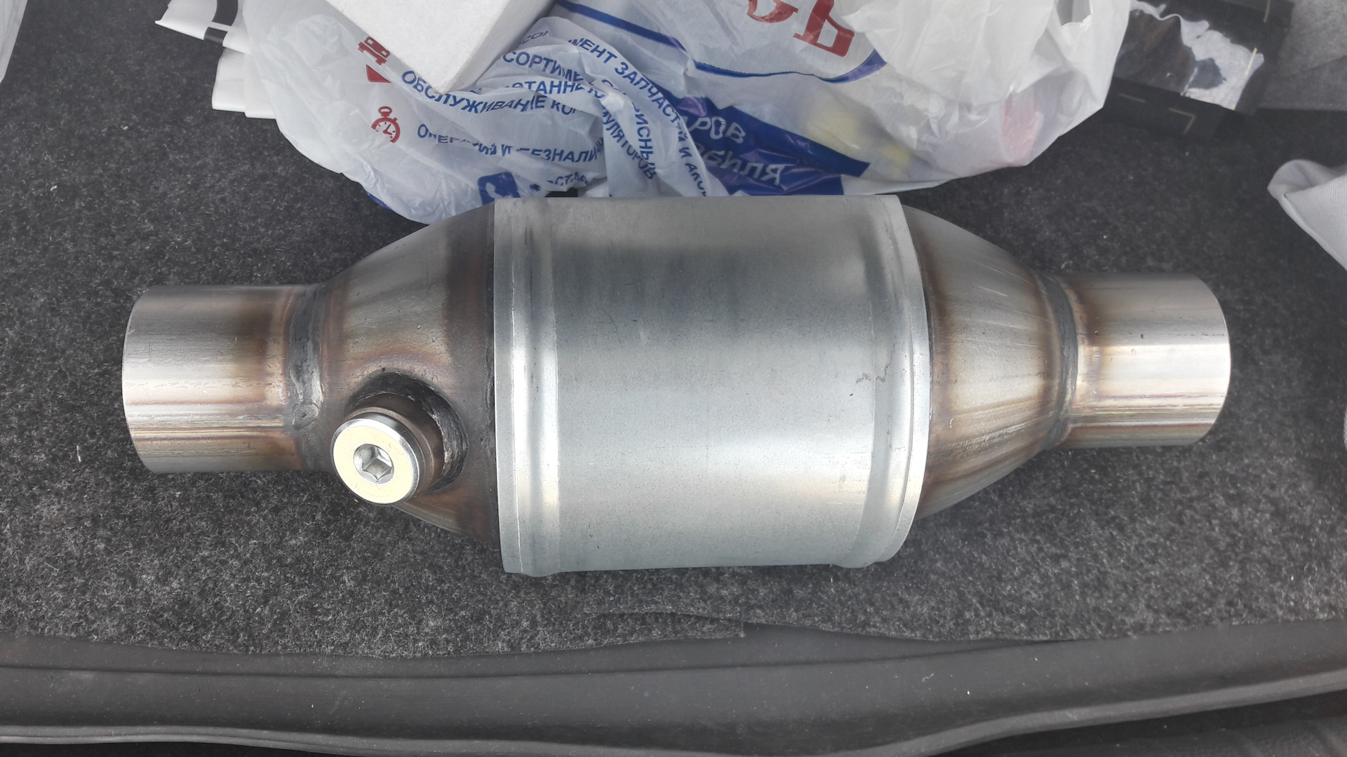

2) 33 тыс.км назад был установлен универсальный катализатор FortLuft 00550E4 (Евро 4).
После изъятия стокового катализатора и установки обманки начались критичные для меня проблемы.
Появился ярко выраженный и воняющий запах. Старые ВАЗы источали запахи выхлопной системы в 100 раз приятнее того, что источал Соул без стокового катализатора. Стало понятно, что совсем без катализатора я точно не хочу пользоваться автомобилем. Много размышлял и изучал материал на тему установки универсального катализатора вместо стокового пламегасителя, установленного сразу после фланца гофры. Почитав инфу из инета и пообщавшись с людьми юзающими катализаторы FortLuft, решил остановиться на его выборе. Были мысли использовать Magnaflow и Mg-race.
Первый из наличия дорогой, либо заказ кота в мешке, никто не смог предоставить документы подтверждающие их заводское происхождение и на вид их качество ничем не лучше FortLuft, плюс у последнего есть смотровое окно, что в будущем дало возможность проверки катализатора без разбалчивания фланцев выхлопной системы.
Mg-race не стал устанавливать из-за личных мотивов: не понравилось внешнее качество, не понравились условия, кроме того не работающая обманка датчика кислорода, также подлила масла в огонь.
После установки универсального катализатора в погоду выше +8 запаха не ощущаю совсем, при меньших температура на прогревах запах чувствуется, но не столь критично, как это было, можно свободно стоять на улице рядом с выхлопом, не ощущая дискомфорта;

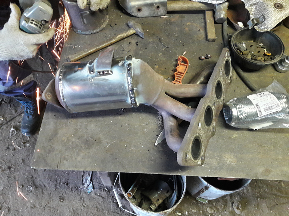

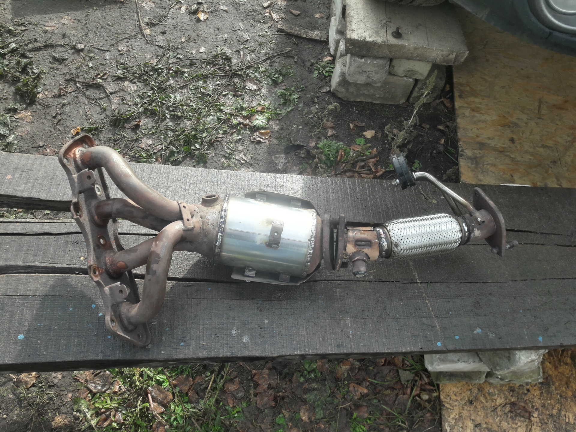

4) 2 тыс.км назад были вырезаны:
— пламегаситель Mg-race с заменой его на пламегаситель универсальный коллекторный 12015057d с диффузором, арт. PLIN153, производства ООО «ФЕНИКС» (знатокам они известны, как CBD)
— стоковая гофра длиной 200 мм и внутренним диаметром 45 мм с заменой на гофру глушителя interlock 45x150oem, производства FortLuft.

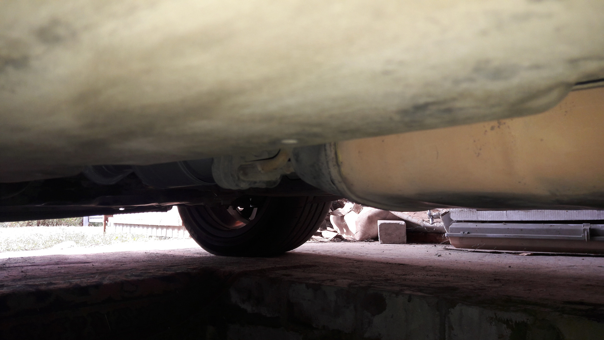

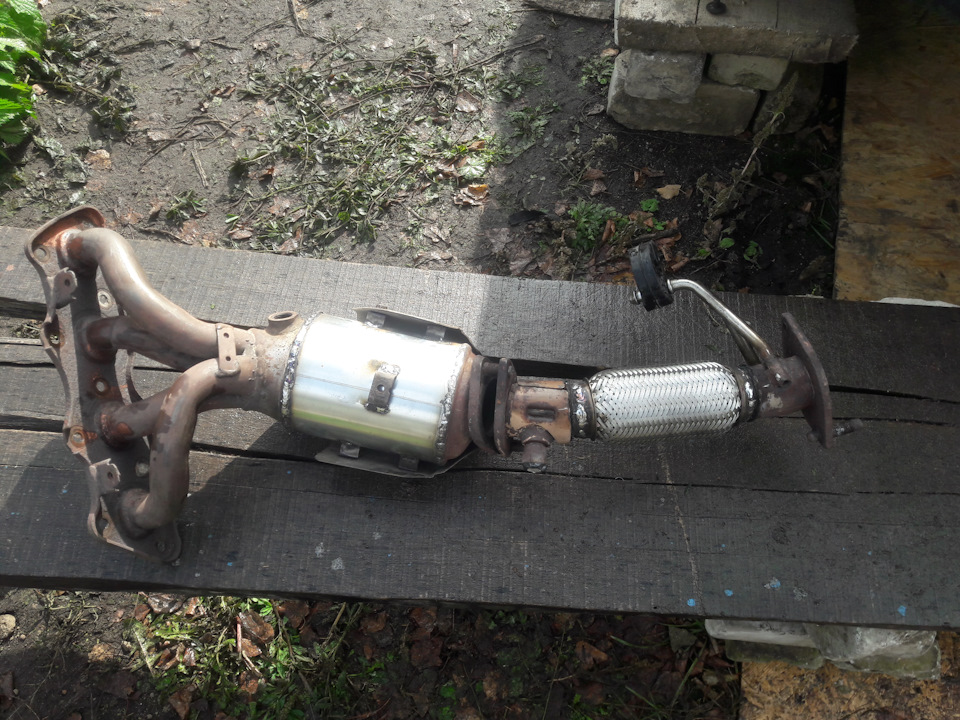

Зачем сделал последние махинации с выхлопной системой? Год меня мучила эта идея. После перепрошивки и установки универсального катализатора дальше от двигателя для исключения попадания его частиц в двигатель, вроде бы все наладилось, кроме одного — звук. Этот дребезжащий и бесящий звук пустоты сильно напоминал тяжелые время владения ВАЗ 21099 и установкой на него неоригинального глушителя. Звук выхлопа Соула очень напоминал звук 21099. В моем понимании все переделки авто не должны изменять работу автомобиля в худшую сторону, по этой причине еще год назад стал думать, как исправить этот бесящий звук выхлопа. Т.к. почти все переделки делал своими руками, то на исправления звука выхлопа долго не было времени, то зима, то работа и бытовые заботы. И вот появилось время. Изначально все мысли привели к простой замене неправильно работающего пламегасителя Mg-race на более качественный пламегаситель другого производителя с заполнением пространства между стенкой коллектора и пламегасителя шумопоглащающей набивкой. Выбор пламегасителя опять же пал на CBD, т.к. понравился блок производителя на ютубе, плюс они быстро отвечали на мои запросы и достаточно подробно, давая понять, что они знают нюансы того, что производят и это меня подкупило, т.е. скорее личная симпатия, т.к. пока сложно сказать сколько это все проработает, но плохих отзывов в инете сразу не нашел, хотя и долго не стал копаться.
В последний момент еще раз сделав замеры пространства в месте выхлопа все переиграл, а именно:
Пламегаситель установил аналогичным диаметром со стоковым выпускным коллектором — 120 мм, но длиннее стокового коллектора на 35 мм, к тому же с диффузором, что дало хороший эффект шумопоглащения. Т.к. выпуской коллектор стал длиннее на 35 мм, пришлось установить укороченную гофру в сравнении со стоковой. Здесь остановлюсь немного подробнее. Родная гофра имеет длину 200 мм, требовалась же длина 165 мм. Был вариант установки Bosal 265-715 с патрубками (длина гофры 158 мм, общяя длина с патрубками 272 мм) и патрубки обрезать до необходимой длины, но в последний момент увидел качество этих гофр, оно мне категорически не понравилось и переиграл на гофру FortLuft 45x150oem, качество которой мне понравилось значительно больше. Кто-то уже наверняка обратил внимание, что купленная гофра на 50 мм меньше, а требовалось укоротить на 35 мм, как быть с разницей 15 мм? Во-первых, выхлопная система подвешена на резинках и имеет ход, можно было даже этим сыграть. Во-вторых, родная гофра по каталогам хотя и билась, как 45х200, но оказалось, что длина и диаметр ее действительно такие за одним нюансом, ее концы были как бы развальцованы и надеты на патрубки, а затем уже обварены, перекрытие с патрубками составило примерно по 10 мм с каждой стороны. Таким образом, если приварить купленную гофру встык с патрубками стоковой, то получается 150 мм+10 мм*2=170 мм, а требовалась длина 165 мм. Так и поступили, приварили встык с двумя проходами для придания прочности в местах стыковых швов.
ИТОГ, сейчас на автомобиле установлены девайсы на общую сумму 13 162 руб.:
— Новая прошивка компа автомобиля с отключением второго датчика кислорода и отсутствием задержки электронной педали — 4 000 руб.;
— Пламегаситель универсальный коллекторный 12015057d с диффузором, арт. PLIN153, производства ООО «ФЕНИКС» (знатокам они известны, как CBD) — 1 255 руб.;
— Гофра глушителя interlock 45x150oem, производства FortLuft — 712 руб.;
— Универсальный катализатор автомобильный 00550E4, производства FortLuft — 7 195 руб.

— Выпускные коллекторы от Kia Ceed (JD) — поколение II с двигателями 1,6 л, абсолютно идентичны выпускным коллекторам KIA Soul (PS) с такими же двигателями 1,6 л.
— Гайка крепления фланцев выхлопной системы Bosal 258-056 абсолютно не подходят для наших систем выхлопа, хотя каталог Экзист выдает их, как аналог. Наши фланцы выхлопа имеют гайки М12 с шагом резьбы 1,25. Гайки Bosal вообще М10!
— Прокладки для фланцевых соединений выхлопной системы Bosal также не подходят нам, ибо они не обжимаются должным образом и выхлоп чуть-чуть травит в местах установки этих прокладок;
— Варить нержавейку с черным металлом обязательно электродами для нержавейки!
P.P.S. Сейчас с выхлопной системой все прекрасно, тьфу-тьфу-тьфу. Все работает, как в стоковом варианте, ничего не тупит и никаких лишних звуков. Универсальный катализатор отъездил более 30 тыс.км и пока все с ним нормально, периодически проверяю его состояние через смотровую пробку.

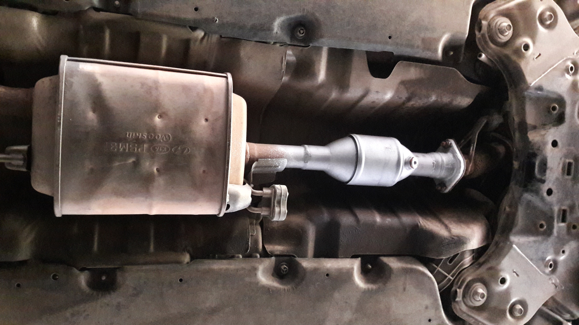

Второй катализатор ставился только на Евро-5, у меня автомобиль 2014 г.в. и на них были только Евро-4, на которых вместо второго катализатора ставились пламегасители

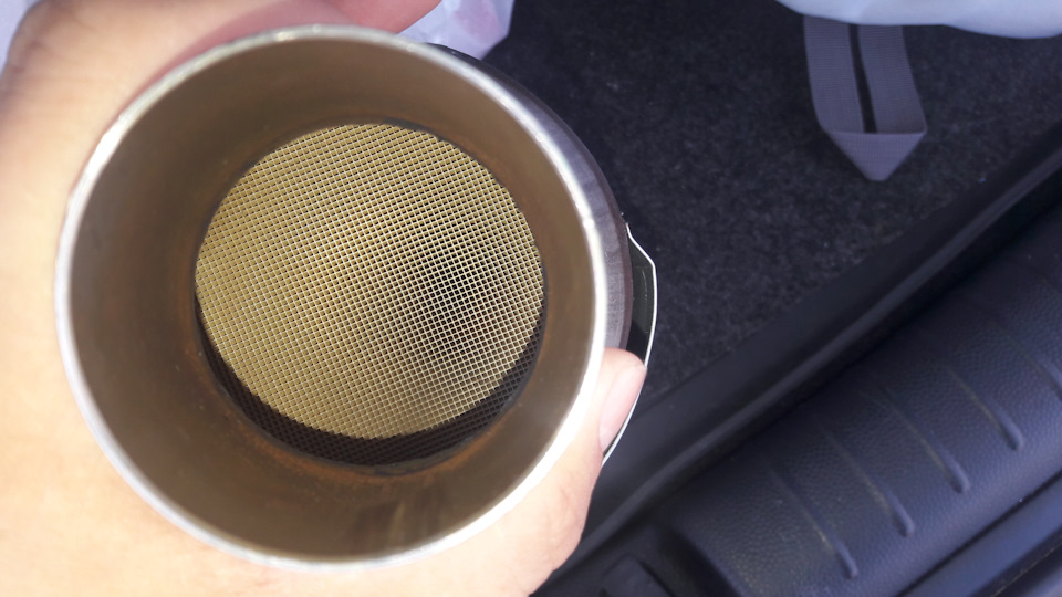

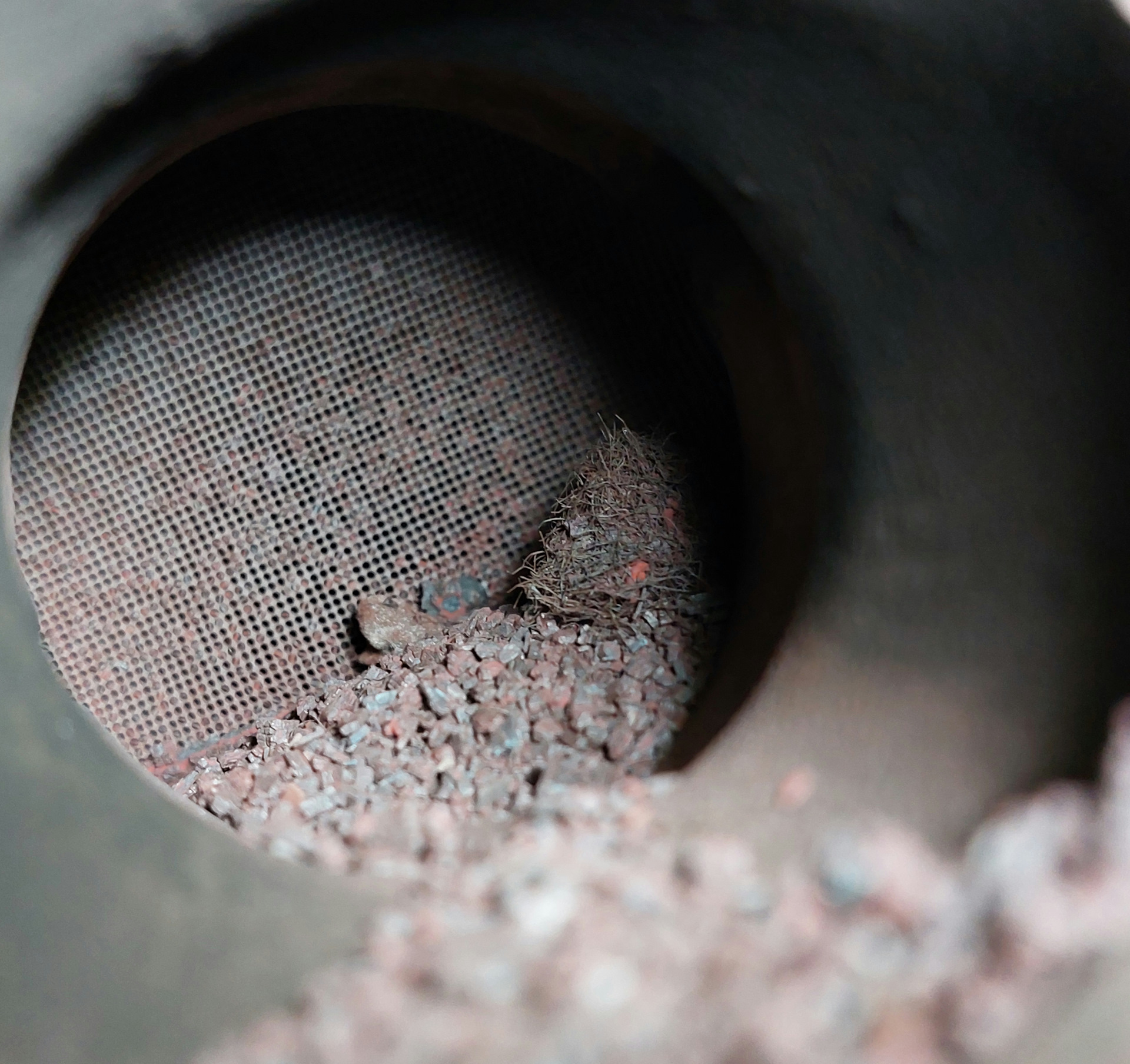

У меня через год он ровно также развалился и забил соты универсального катализатора. Обращался с претензией к владельцу CBD, но тот сказал, что сам я "Буратино". Тогда решил, может быть просто мне не повезло. Но судя по вашему сообщению, не только мне не повезло и скорее всего это конструктивный просчет в подборе материала пламегасителя CBD. К слову скажу, что сейчас несколько лет стоит MG-Race и с ним все хорошо.

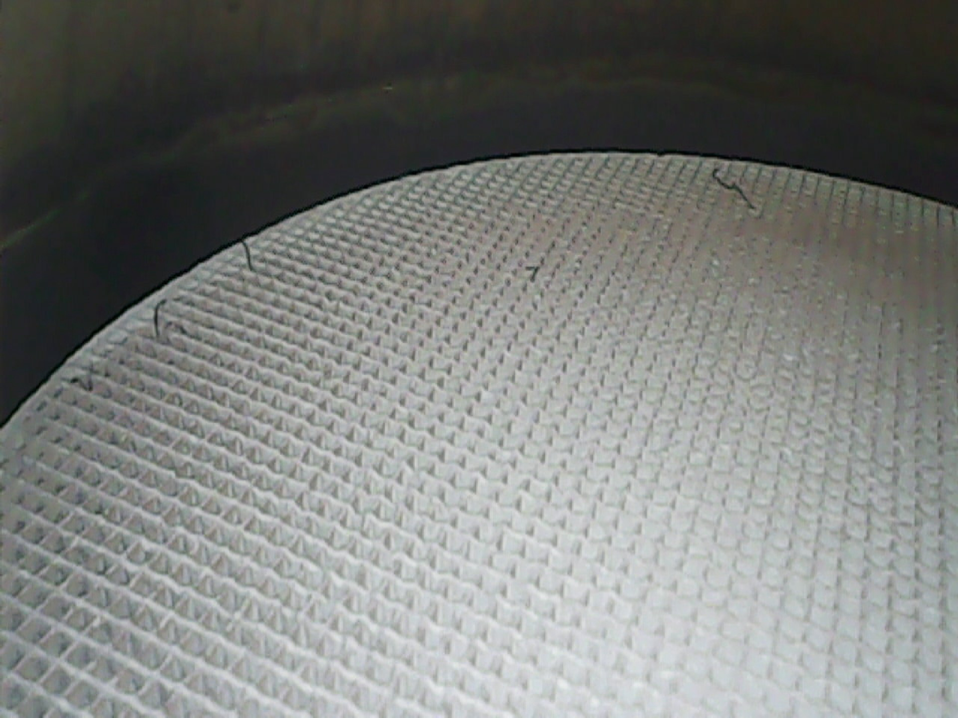

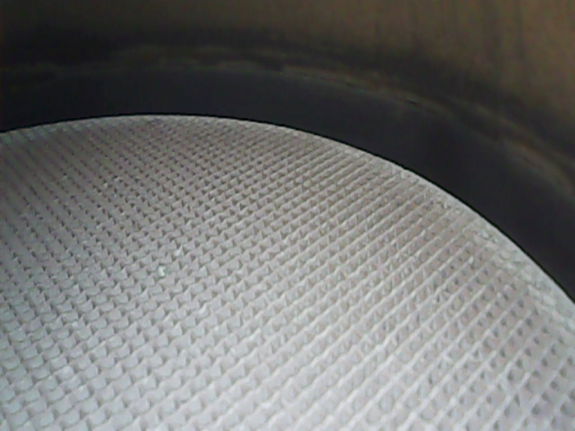

P.S. Замену ката делал только после того как проверил предварительно эндоскопом, кат был прилично съеден, хотя пробег всего 55к.
