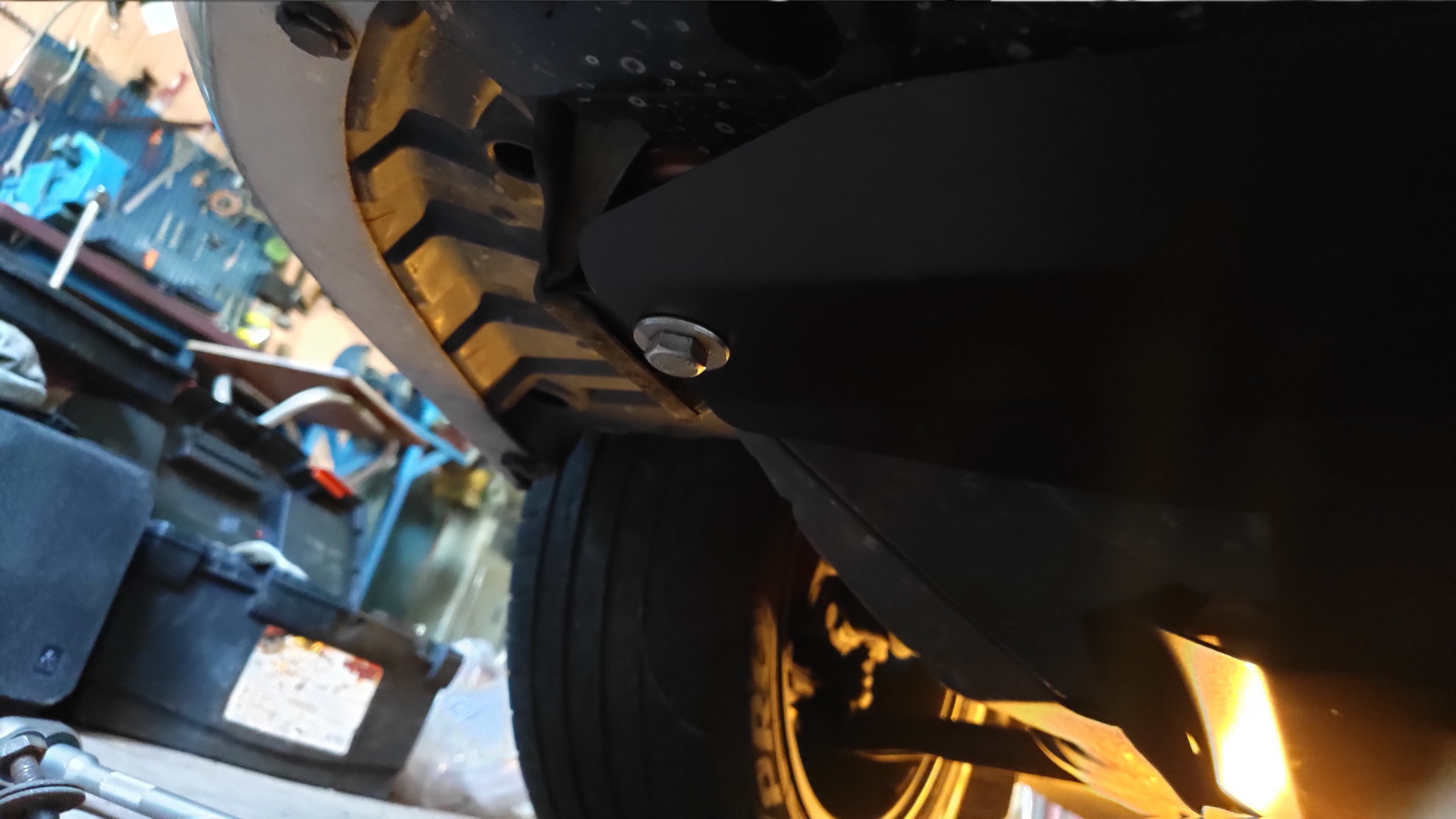

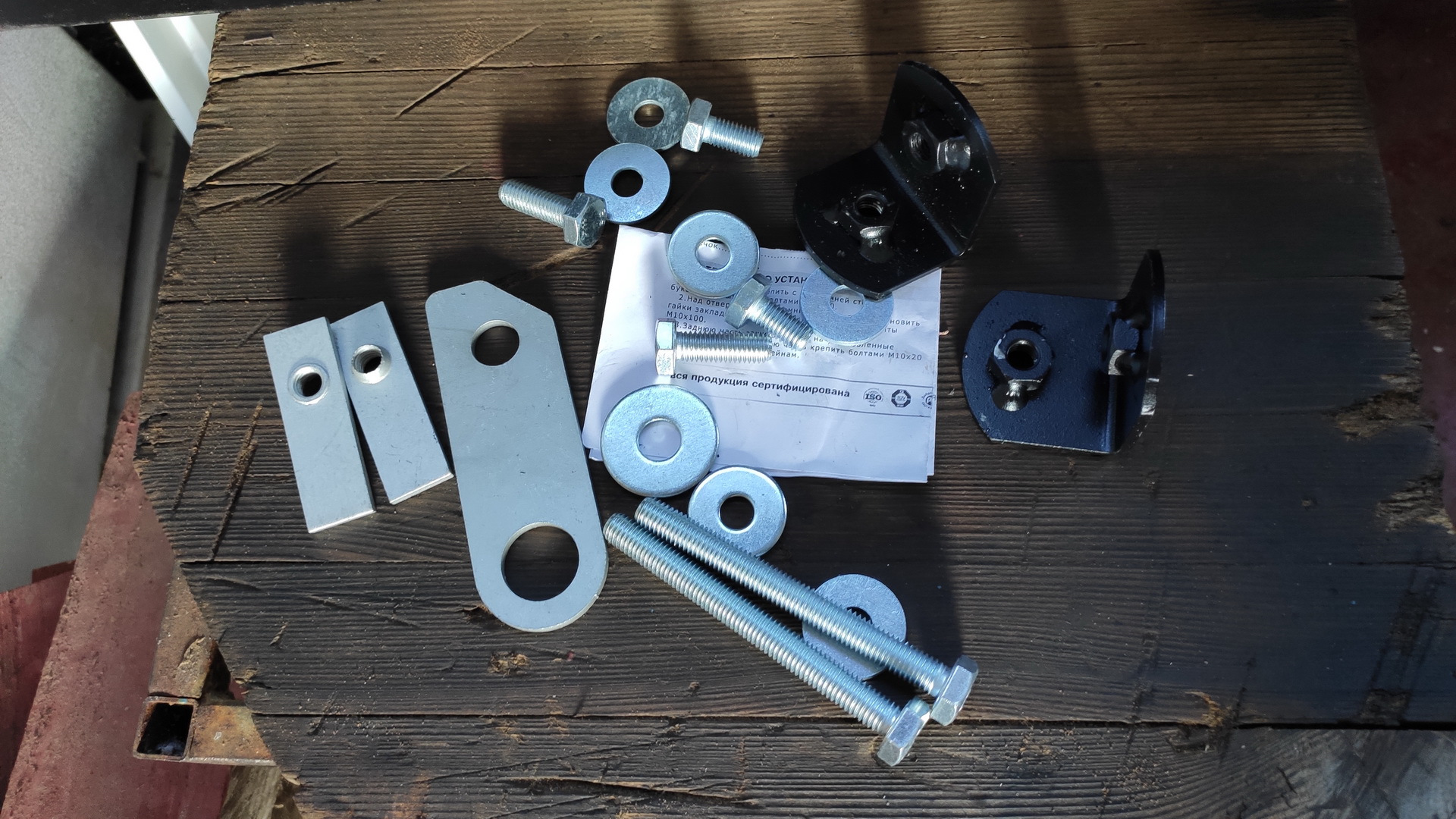

— защита картера двигателя "Автоброня" 111041011 — 1744 руб.
Замена жидкостей и фильтров прошла в штатном режиме, жидкости ГУР осталось около 150 грамм.

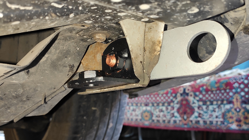

Пару слов о защите картера… Внешне выглядит добротно, увесистая, по установочным отверстиям так же все четко. Теперь у меня все же появилась буксировочная петля ))
Закладные пластины для задних креплений уже нужной длины (с одной стороны укорочены, чтобы о пластины не терся СПУ, издавая страшные скрипы).
Задние крепления сделаны с прорезями, передние уголки с приваренными к ним гайками. В общем, снимать/устанавливать защиту теперь будет гораздо удобнее.

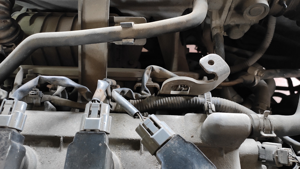

Уже выезжая из гаража вспомнил про четвертое крепление декоративной крышки двигателя. открутил кронштейн, выгнул верхнее ухо в обратную сторону несколькими ударами молотка, зажав кронштейн в тисках.
Путем нескольких примерок добился совпадения отверстия под болт в кронштейне с отверстием в крышке двигателя, в итоге пришлось сделать еще пару небольших гибов, чтобы сместить верх кронштейна в сторону радиатора.

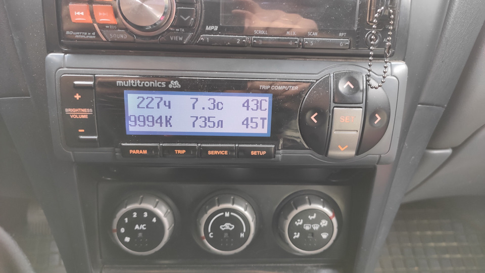

P.S.: Немного о расходе топлива. Ездил в родные края на прошлых выходных.
При езде по трассе при полной загрузке машины различной провизией, при средней скорости 92,8 км/ч расход составил 6,1 л/100 км
