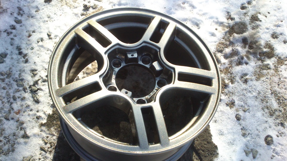

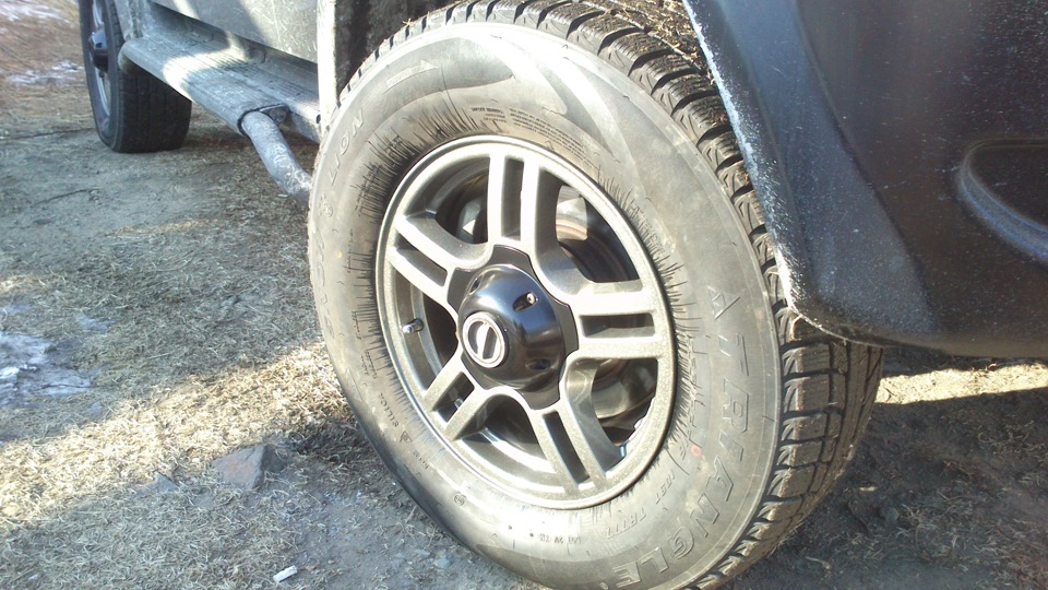

Доброго Вам времечка и здоровья вашим железным коням. В записи о дисках R18 для патриота, обещал поизвращаться с родными дисками и вынести на ваш суд, а точнее представить вашему вниманию.

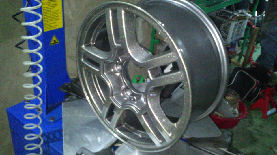

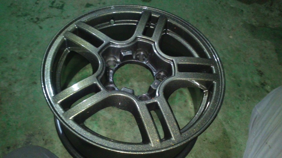

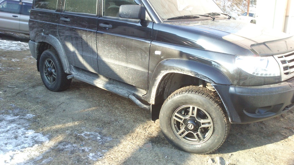

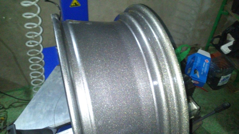

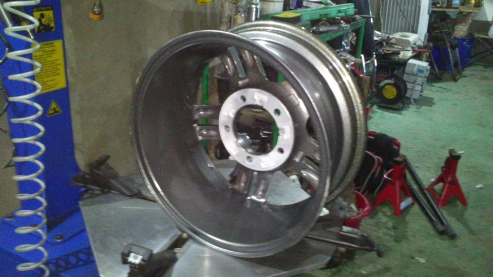

Когда надоела картина, впустую валяющихся в гараже дисков, принял решение не ставить их в первозданном виде, натянув зимнюю резину. Отдал его самым крутым специалистам, в нашем городе, по полимерно-порошковой покраске. Да и находятся они в трёхсот метрах от моей базы. Как говориться, сам Бог велел. Ребята его отпескаструили до алюминия и покрасили. Сегодня когда пошёл забирать готовое изделие, калёса были ещё в камере, помог их оттуда извлечь и в обнимку с одним диском побежал под лучи солнца. Был ступор от наблюдения столь прекрасного цвета и исполнения. Думаю что фото не передадут искарок в цвете, которые ослепили мои глаза. Прибежал в гараж, одел на станок пластиковые накладки, чтоб ни царапины не оставить при монтаже резины. Собрал отбалансировал и вот! Нет ничего приятнее, чем иметь дело с профессионалами!

Отлично получилось.
спасибо)… от безделья отдал перекрасить новые диски)…
Классно смотрятся! А на счет езды без локеров с полуосями — мне даже очень нравилось))) Но здравый смысл (в том что бы сберечь от грязи гайки крепления колес и болты полуосей) победил)) На вкус и цвет))
я тебя умоляю)… грязь и химия на гайки…)) я сам, очень придирчив к машинам! но, это перебор!) тем более с уазом.
дак и так все кругом засирается, хоть это сберечь. потом отворачивать легче будет
я думаю, если ты их не раздолбаешь, проехав плохо затянув или открутится, а может шиномонтаж невзначай проверит твоего ангела-хранителя) поверь, они придут в негодность, одними из последних!) но, каждый в своём мире делает выводы… я реально, даже не думал об этом)
не плохо вышло, я бы попробовал в цвет "Антрацит" покрасить
я не знаток цветов)… пальцем показал на образец, мне сделали. и кстати, намного качественнее, чем висит в магазине.
красавчик
Красиво. Но вот локеры я бы тоже перекрасил тогда.
конечно можно, но у них, как правило, жизнь нескучная, тем более зимой. А неделю назад у меня просто спёрли))) хорошо старые лежали в закромах. стыдно было ехать домой по городу, полуоси как культи торчали…

и ещё, чтобы покрасить пластик в полимерно-порошковой камере, требуется сделать токопроводимое покрытие на плстике. так как статический принцип для нанесения порошка применяется. далее в камере 230 градусов. где краска и принимает конечный вид. короче -гемор))))) подобрать простую эмаль в цвет, тоже сложно, а чтоб прям один в один -просто невозможно.
А стандартные локеры? Они же светлые, уже не так будет бликовать. А ещё есть плёнкой покрывают, ну наверно видел панели салона там в карбон!
конечно видел. здесь локеры под колпаками. видать кто-то когда-то их и красил.
Ну фиг знает… На любителя.
Лучше бы в два цвета покрасили (серебристый и черный).
полимеркой это сложнее, а значит дороже! качество "с балончика" мы не практикуем) спасибо)
