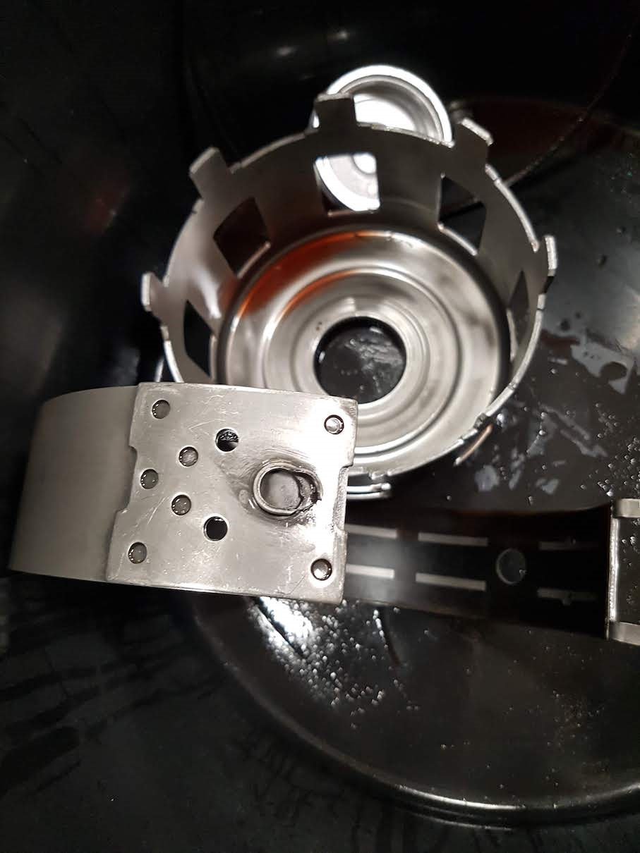

Потолкавшить в питерских пробках в понедельник утром, прибыл по указанному адресу, где меня радостно встретили Андрей и его коллега Павел. И пока я рассказывал про проблемы хомяка и жизнь в братской Беларуси с машины успели содрать карданы и поддон и диагностировать причину недуга. Лента в коробке работала не так как надо.

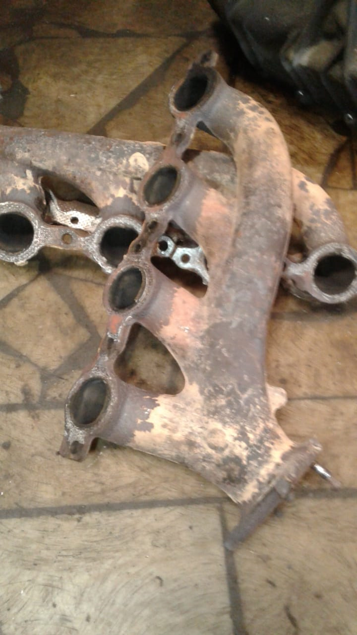

Буквально за 100 метров до сервиса и оговоренного времени Андрей присылает сообщение что машина нифуя не хочет собираться. Уже на сервисе мне рассказали, что выпускные коллектора "разъебаны" предыдущими "мастерами" так что держались до этого на соплях и честном слове и ставить назад их не получится, от стартера отвалилась клемма, рассыпался плюсовой провод который идет на стартер (просто сгнил), сломался масленный щуп на мотор. И чтобы уехать это все надо сделать. (тут за качество извините)

Через час все запчасти были на сервисе и работа по сборке продолжилась. Худо-бедно, через мат и радостные возгласы восстановили шпильки а новых коллекторах, прикрутили защиту и установили на место.

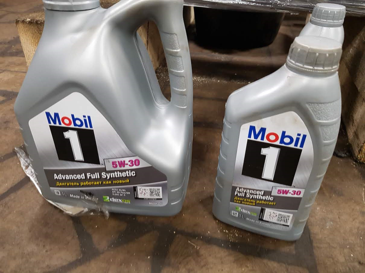

Также до кучи заменили масло в моторе (все спрашивают какое масло лить — вот это :))) )
А вот еще интересная информация. Понятно что предыдущий хозяин многое не договорил, когда продавал машину чтобы не терять в деньгах. Но по его словам машина ни разу не ремонтировалась, коробка прям с завода ходит. А оказалось что коробку делали, причем относительно недавно. И даже наверное причиной продажи послужил некачественный ремонт. Андрей Борода опытным глазом на разборе коробки сразу сказал — стоят дорогие серьезные комплекты усиления, но поставлено все вкривь и вкось, никакие зазоры не выставлены. И за недолгий пробег такая "усиленная" коробка успела изрядно износиться внутри. А причиной поломки стала китайская говно-лента сделанная из пластилина.

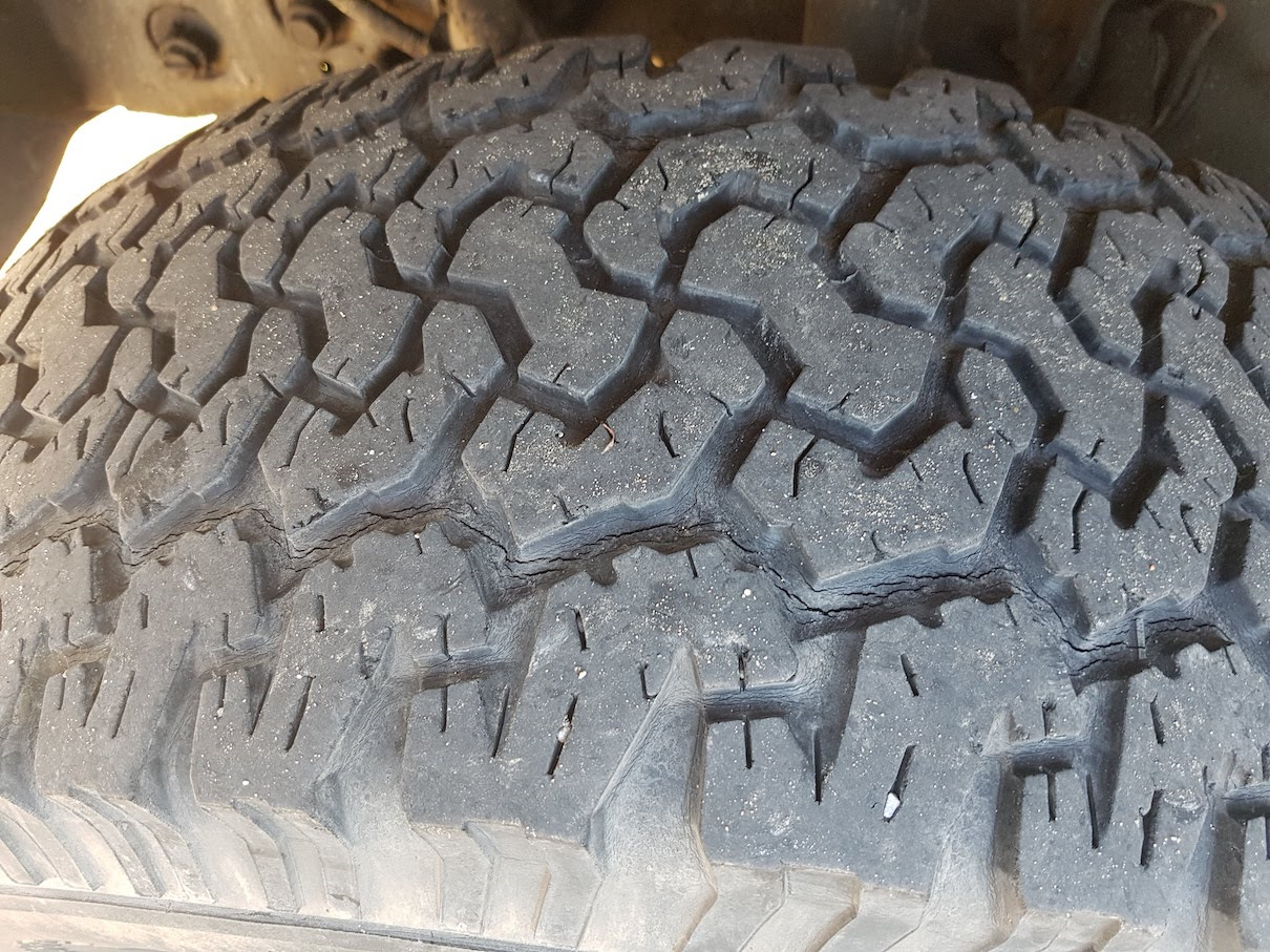

Старые колеса (10 лет) тоже не выдержали такой серьезный пробег и покрылись трещинами, что меня не сильно радовало, зато ускорило принятие решения о покупке новых тапок.

говорил я вам новую коробку брать надо. Но мастера в питере по ходу дельные давайте контакт) Масло не правильное нужно дексос 1 а там дексос 2.
Помню ваш совет. Но слишком много гемора с поиском покупкой и проверкой новой коробки. Это скорее кот в мешке. К тому же все оказалось не так страшно в итоге и одна из возможных причин которую устранили вообще касалась мозгов машины. Но про это в следующей статье :)
На счет масла спасибо что заметили. Чет я расслабился. Когда лили сказали что это то масло которое написано в теме нашего любимого ватсап чата. Посмотрел только что, а там реально Dexos1. Буду уточнять.
масло эт ничего страшного все на втором ездят и не думают и ничего в принципе. По коробке у Вас лотерея в процессе не известно когда она закончится. Если сравнивать мастеров из питера и ребилд Дженерал моторс то кот в мешке то что Дженерал моторс собрали? Это Вас кто так обработал? Выходите из этой секты а то без квартиры останетесь) У меня стоит ребилд около 10 тыс проехал все работает как часы.
Уточнил. Масло то что на фото выше это и есть Dexos1 :) Вас, как и меня, ввела в заблуждение эмблема на упаковке. Вот в более лучшем качестве. Слева это Dexos1 Gen2, справа Dexos2
