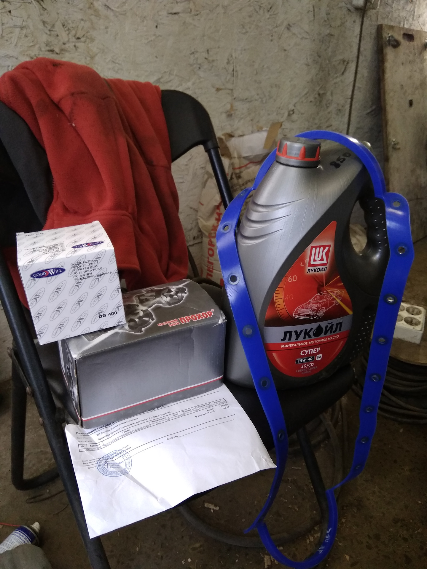

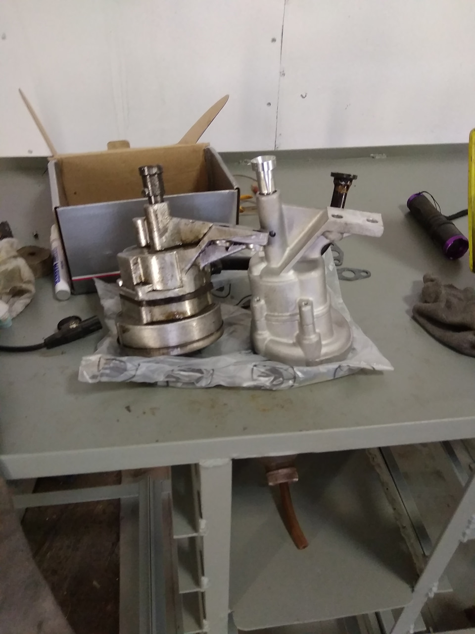

С момента покупки машины давление масля меня не радовало, я и менял насос, и притирал и все равно результат был плачевным на нагретом двигателе на холостых горела аварийная лампа давления масла.
После того как расточил коленвал, купил новый распредвал и завтулил его я понял что теперь пришло время нового насоса, так как давление не улучшилось . Решил взять попробовать насос фирмы Прогрес
Отзывы о нём не однозначные кому то помогло а кому и не помогло . Заказал через интернет магазин у производителя.
В результате данной манипуляции давление на холодную стало 3 ( такова давления я не видел с момента покупки машины) на горячую 2. Посмотрим как этот девайс переживёт поездку в горы. Пока покупкой доволен.

Там вместо шестерёнок крутится ротор и статор, набери в интернете масляный насос Прохор там всё наглядно можно посмотреть.
Ух ты.
А чем он внутри отличается от родного насоса?
