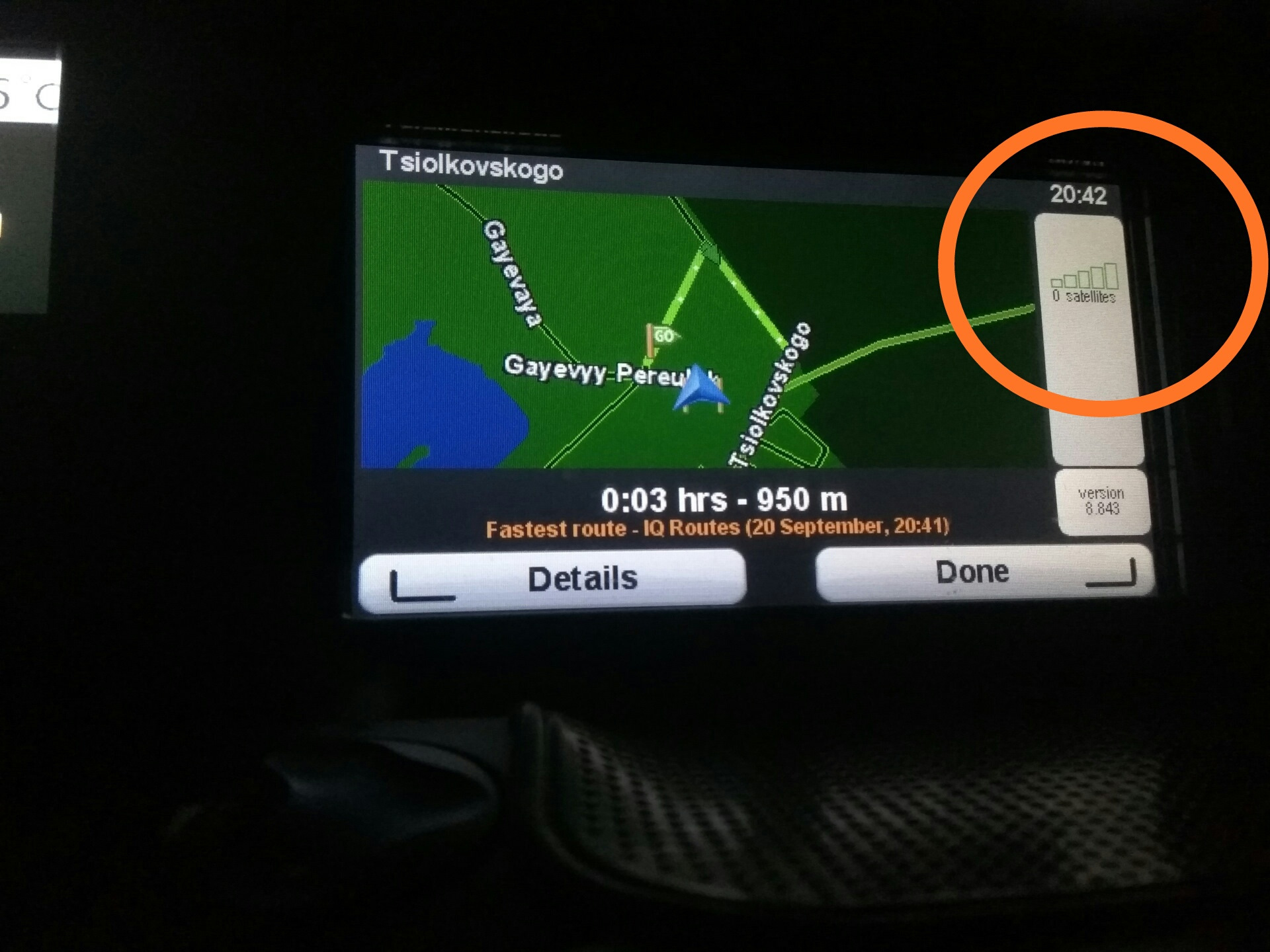

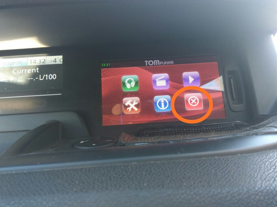

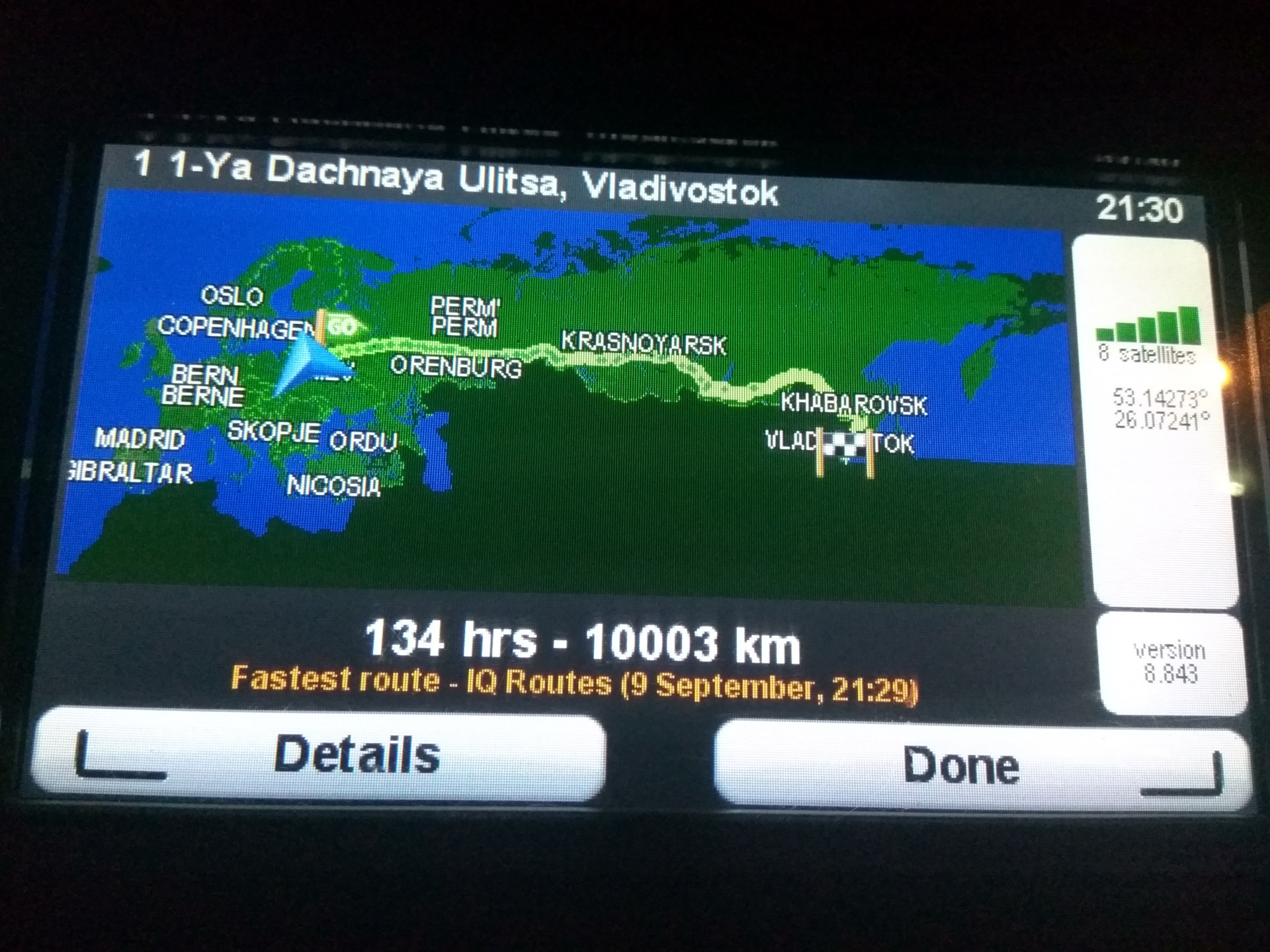

Благодаря товарищу havan1988 опять вернул в навигацию томплеер, т.е. всё работает на одной флешке. Сергей мне скинул свой файл ttsystem, который я закинул и поменял со своим в корне карты памяти.Протестил пару недель. В общем всё опять работает. Томплеер запускается как обычно быстрым нажатием 6-10 раз кнопки BACK.Навигация работает почти всегда.Но если надо чтоб было суперточно, то нужно проверить словило ли спутники.Для этого нужно нажать и удерживать пару секунд кнопку INFO справа от джойстика.Если спутники есть-всё ок, если нет, то жмём быстро 6-10 раз кнопку BACK и ждём загрузки в томплеер. После просто закрываем томплеер нажав джойстиком на крестик в его меню.Опять загружается навигация-появляются спутники и не пропадают (пока не выключишь).В общем если кратко, то навигацию восстанавливает её полная перезагрузка.С утра (после долгого простоя) спутники всегда есть.Потом всё исправляется перезагрузкой в томплеер и обратно.
