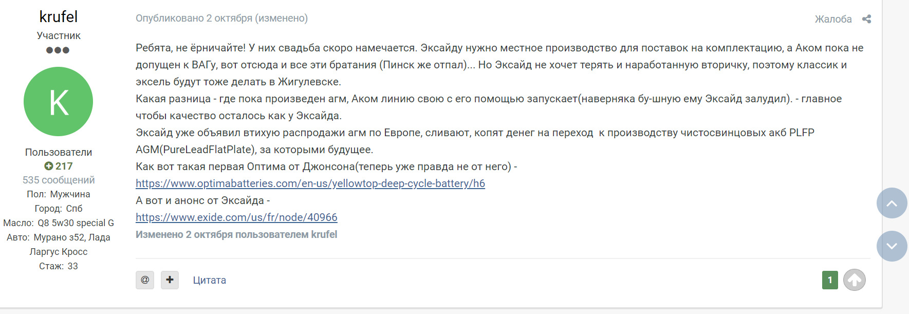

Ну и кстати наводки по АКОМ=EXIDE дали на этом сайте

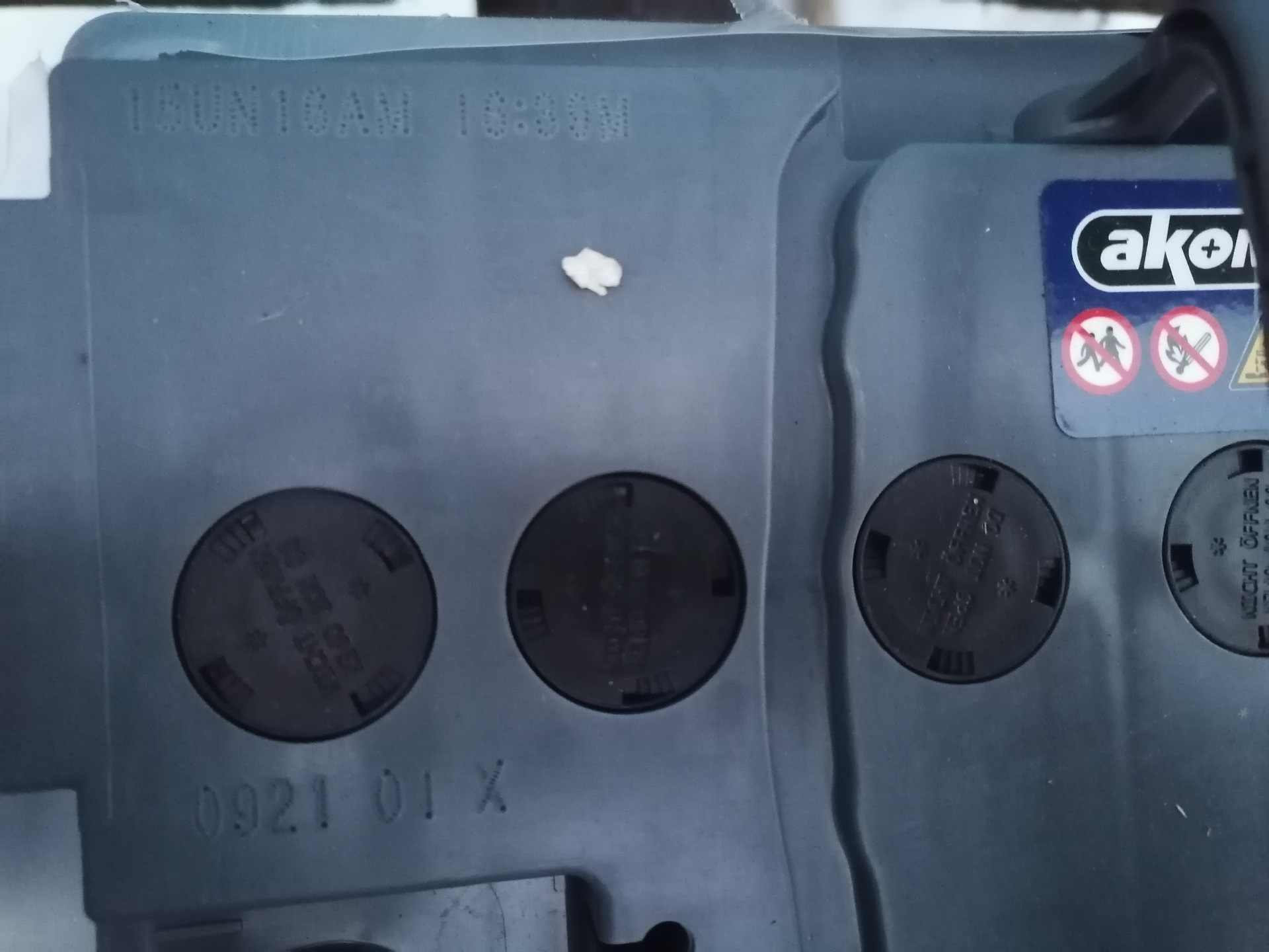

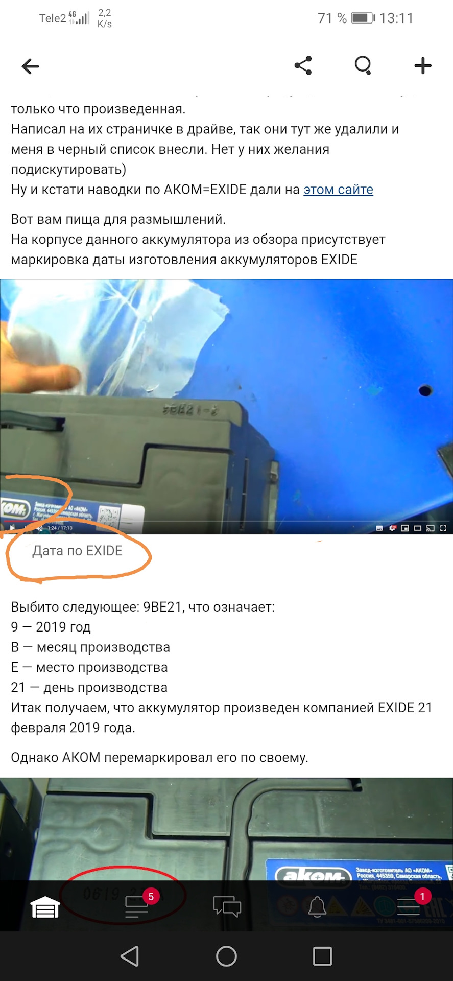

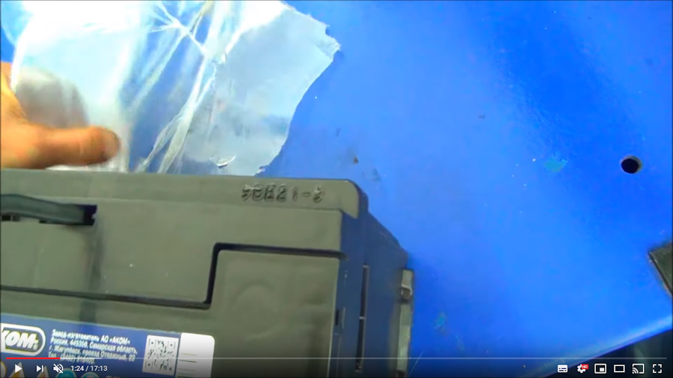

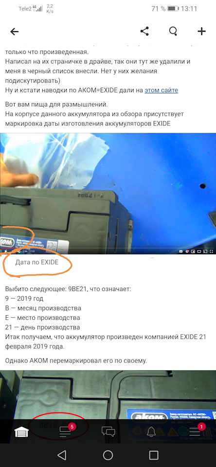

На корпусе данного аккумулятора из обзора присутствует маркировка даты изготовления аккумуляторов EXIDE
Выбито следующее: 9BE21, что означает:
9 — 2019 год
B — месяц производства
E — место производства
21 — день производства
Итак получаем, что аккумулятор произведен компанией EXIDE 21 февраля 2019 года.
Однако АКОМ перемаркировал его по своему.
Тут мы видим следующее: 0619 27, что означает месяц, год, день, а именно, что аккумулятор произведен уже 27.06.2019
Ну и получается он помолодел на 4 месяца и 6 дней. Повторюсь, для этой компании это нормально.

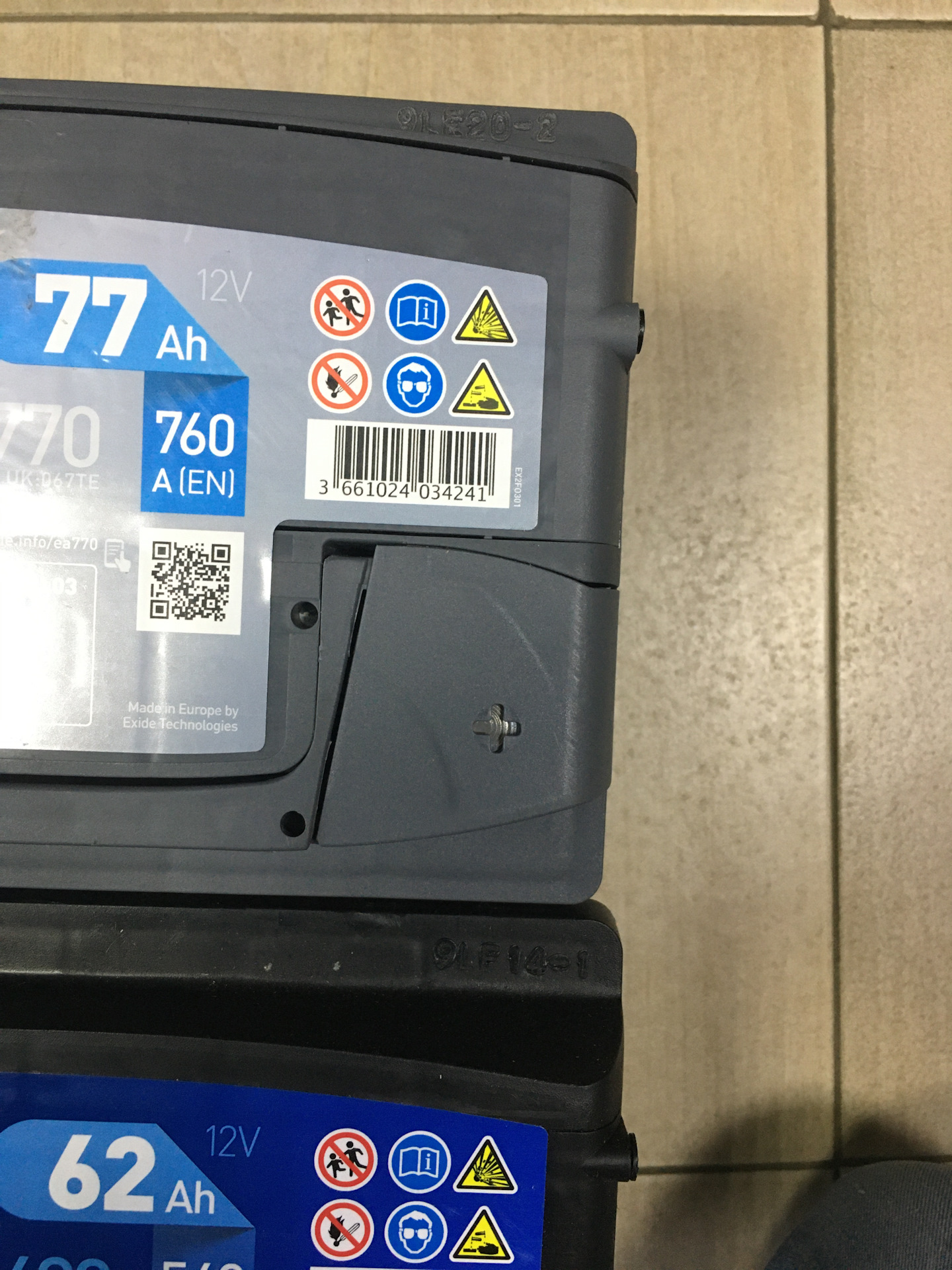

1. Крышечки закрывающие клеммы на АКОМ.
Крышечки на EXIDE
2. на аккумуляторах АКОМ они не оторвали наклейку с QR кодом
3. полностью идентичные характеристики
4. полностью идентичный корпус и все все все остальное

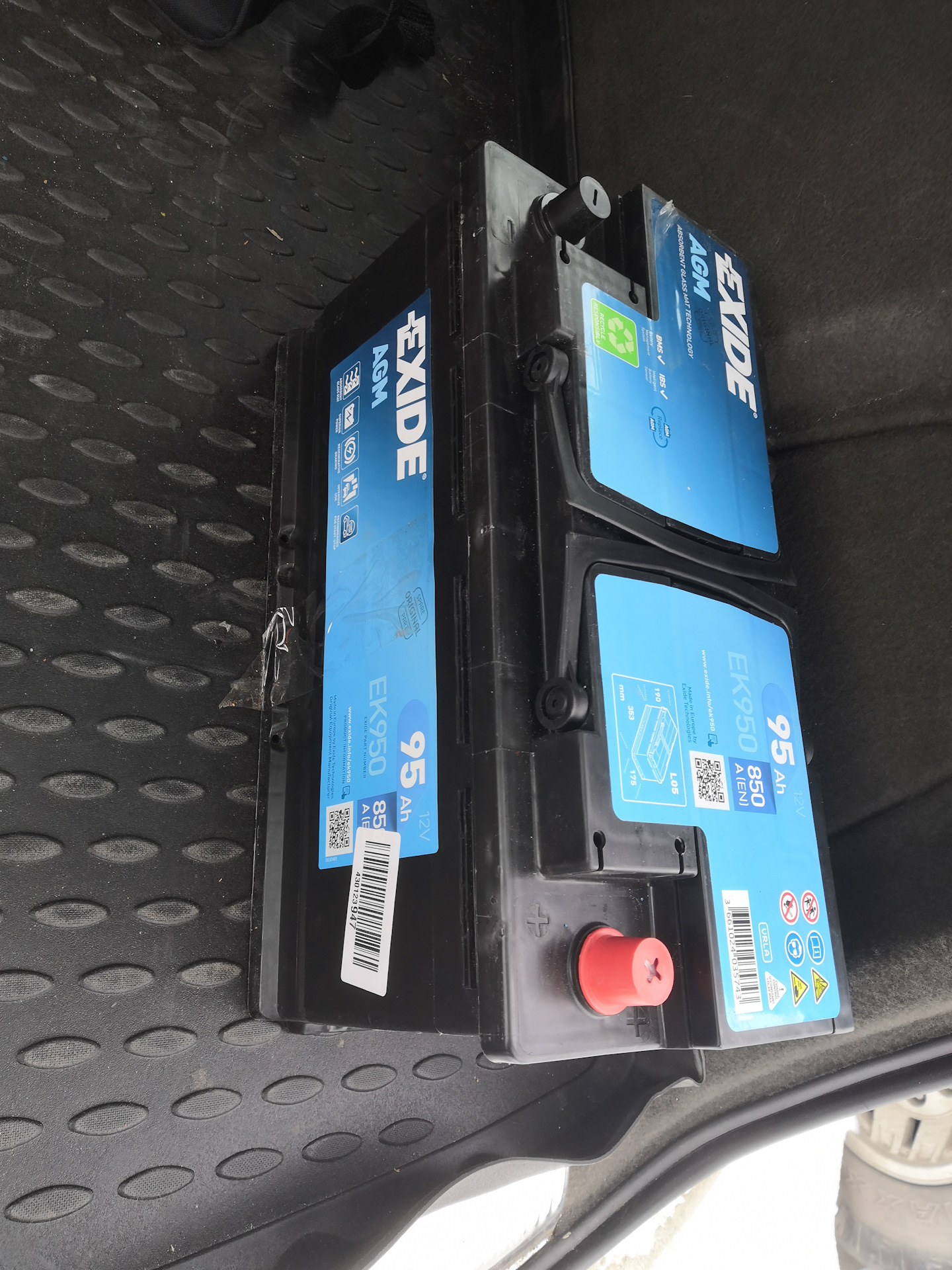

Кому интересно, сами ищите картинки. Я лишь скажу, что:
АКОМ ULTIMATUM AGM 60 = EXIDE EK600
АКОМ ULTIMATUM AGM 70 = EXIDE EK700
АКОМ ULTIMATUM AGM 95 = EXIDE EK950

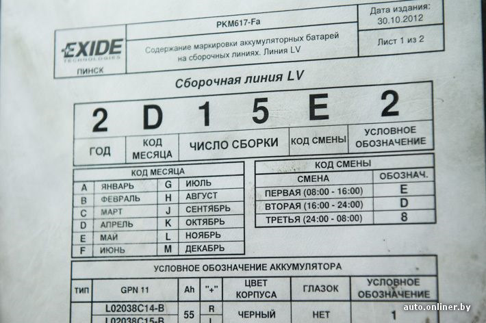

Нашел статью, как собирали аккумуляторы в Пинске на заводе EXIDE. В тексте присутствует два момента, в которых указывается, что в процессе производства на корпусе (а именно на крышке) наносят дату производства аккумулятора. Аккумуляторщик Виктор же сделал вывод, что это дата производства крышки, а не самого аккумулятора. Это так сказать еще одно доказательство в мою пользу. Да, статья от 13 года, старая, но суть та-же. Кстати в статье так-же говорится о том, что корпуса им поставляют. И они же выходит получают их без даты на крышке, раз ее наносят уже на месте, в Пинске.

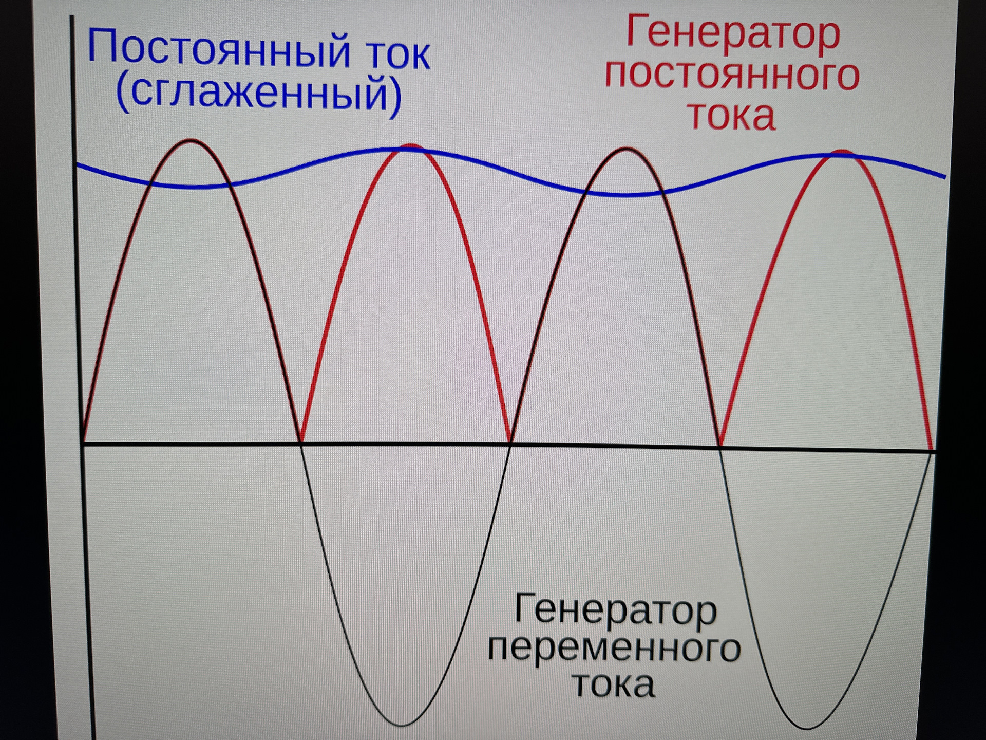

У меня всегда вопрос возникет — пишут, что агм надо заряжать импульсным током, но как тогда он спокойно заряжается от атомобиля и не погибает?
Не забивай голову, а на автомобиле ток импульсный, т.к. генератор переменного тока.
Генератор постоянного тока! В каждом автомобильном генераторе есть диодный мост(выпрямитель). Там есть пульсации, но это не переменный ток.
Пукнул… Старые генераторы были именно постоянного тока, без диодов и соответственно без пульсаций. Сегодня применяются генераторы переменного тока с диодным выпрямителем, но ток имеет пульсации. Пульсации убираются фильтрами, которых нет на генераторах.
Не хами — «умник»! Пульсации есть и там и там! Изучите вопрос для начала, а потом умничайте.
Абсурдны выши заявления. Генератор авто, на выходе, выдает постоянный ток.

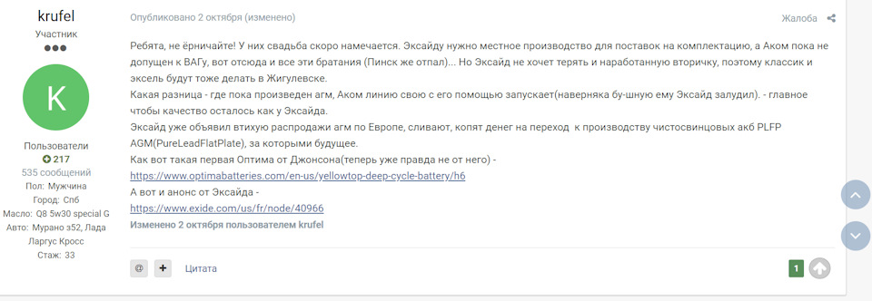

Суть статьи в том, что на 2019 год АКОМ явно сами не производили AGM технологию. А просто или заказывали её у EXIDE или перемаркировывали их аккумы. ИМХО.

3. Расшифровка даты производства "по Эксайд" у Вас некорректная: 2й символ обозначает месяц производства только на круглой наклейке, в коде на крышке — нет, т.к. у меня на полке есть батареи с кодом 9L…, а L — 14я буква латинского алфавита. Впрочем, про АГМ Аком точнее не скажу, т.к. их не закупаем. Эксайдов же с этой насмотрелись, у них лучшие цены на эту технологию среди именитых марок.

Нет никакой путаницы. На корпусе EXIDE маркирует в 12-ти буквенной системе. A-январь, B-февраль, C-март, D-апрель, E-май, F-июнь, G-июль, H-август, J-сентябрь, K-октябрь, L-ноябрь, M-декабрь. А вот наклейки клеит в 6-ти буквенной системе. A-январь-февраль, B-март-апрель, C-май-июнь, D-июль-август, E-сентябрь-октябрь, F-ноябрь-декабрь.
Я про это писал, когда искал себе аккумулятор EXIDE www.drive2.ru/l/541672480352239829/
Итак, на корпусе у Виктора 8J, что означает 2018 год Сентябрь.
На наклейке 8F, что означает 2018 ноябрь-декабрь.
Тут не 4 месяца разница, а максимум 2. Да и то, возможна ситуация, конец сентября на корпусе и через месяц начало ноября на наклейке. Не знаю сколько там аккумуляторы стоят на заводе на зарядках, моются и т.д. По обзорам долго.
