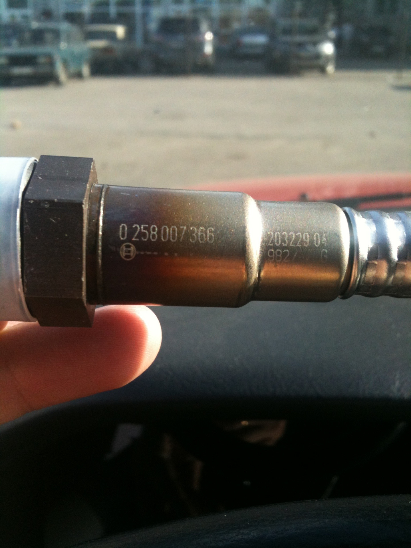

Установил ШЛЗ и подключил к мозгу в режиме имитации узкополосной лямбды, вместо штатного однопроводного датчика кислорода, который никак не хотел нормально работать.
Коррекция сразу же стала работать несмотря на большие форсунки от 3S-GE и в ходу смесь все время близка к 14,7 пока не появится буст.
Сенсор 4.2 LSU от BMW, взял на разборке за 300 рублей вместе с фишкой

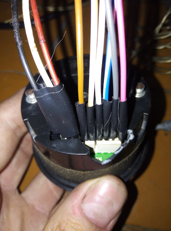

Проводку от будильника до сенсора изготовил свою

Приветствую. А есть распиловке проводки, а то будильник есть а проводов нет и информации нет😔
да, есть) чуть позже отпишу

я вот так сделал, у меня даже фишек не было
Супер, можно с фотками на электронку пожалуйста🤝🤝🤝🤝. Огромное человеческое спасибо тебе👍🏻
Можно тоже распиновку на этот будильник если осталось. sudenkoff@mail.ru

подключил шлз к будильнику+ через АЕМ подключил имитацию в мозг?
да, AEM умеет имитировать узкополосную лямбду в режиме P4 (с обратной стороны у него переключатель режимов аналогового выхода), этот выход подцепил к мозгу на пин OX. а штатному однопроводному датчику не хватало температуры для нормальной работы)
А подогрев отдельно подключил?
все 6 проводов от ШЛЗ идут в AEM, в том числе и подогрев
