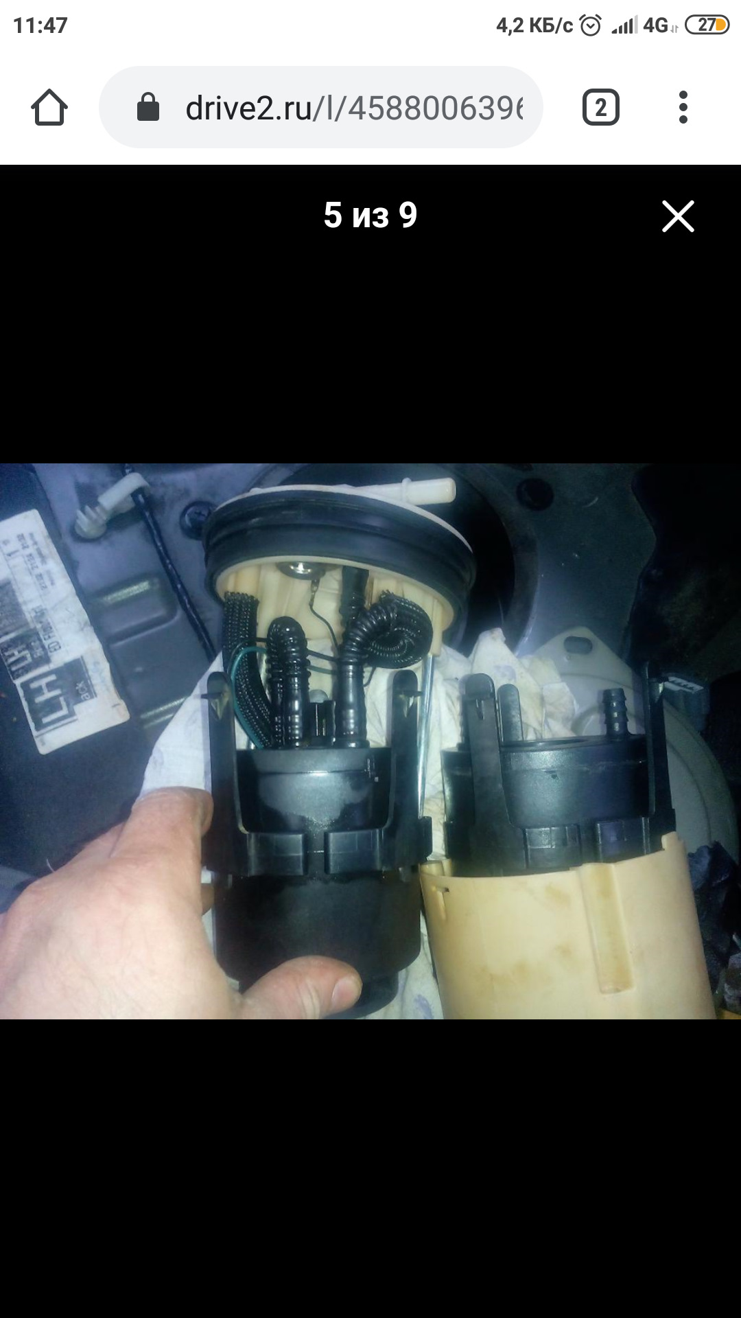

Всем привет!перед зимой решил провести небольшое ТО, взял масла на разлив у друзей в сервисе ROWE 5/30, свечи, Фильтра салонный и воздушный а так же фильтр топливный!свечи были печальные уже а фильтр салонный это вообще жесть!все поменял кроме топливного фильтра так как купил не тот у меня походу оказался дорестайл бензонасос!ну и фото соответсвенно!да на днях поеду прикуплю другой фильтр и сделаю фотоотчет!всем ровных дорог

Да к сожалению у меня не разборный и если менять то весь насос(значит пока буду ездить так
Все отлично но фильтр на насосе у тебя отдельно не меняется. А тот что ты купил и есть с дорестайла.
Я находил на драйве парень менял фильтр как у меня так что тоже буду пробовать
Он менял модуль всборе.
www.drive2.ru/l/465913655297310836/
Тут модуль дорестайловый и там меняется фильтр отдельно а в рестайловом уже нет такого фильтр одно целое с модулем.
Вот это дорестайл, а то что у автора рестайл
Хм у меня дорестайл, фильтр там совсем другой
Попробую на выходных разобрать и посмотреть можно ли поменять фильтр потом сделаю отчёт
даже и пробовать не стоит, у тебя фильтр не меняется.
