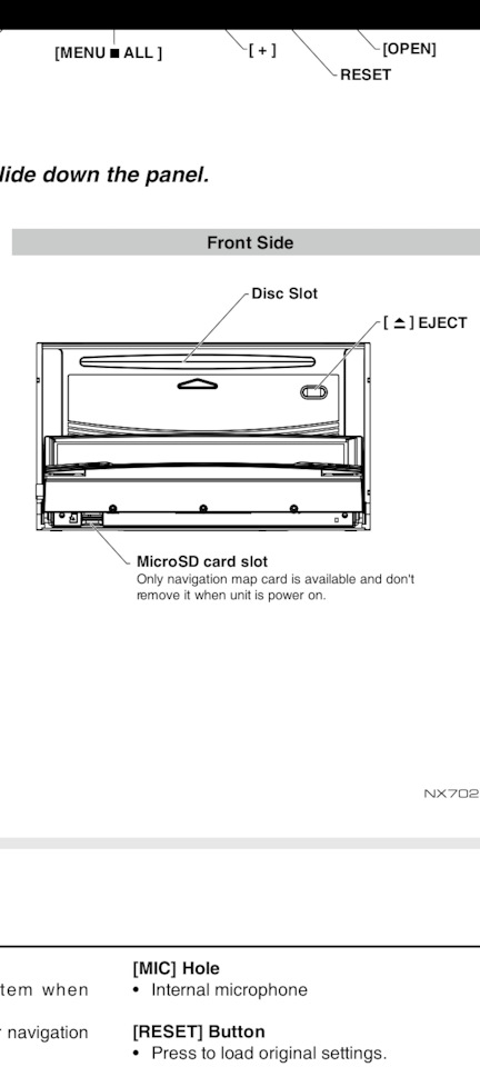

Старая Клара начала фокусы выдавать, да и хотелось чет по лучше ))) Магнитола из топовых но японская версия урезана (((чего не пишут продавцы когда бездумно копируют инфу с европейской версии но нам и эта пойдет. Частоты на радио меняются через инженерное меню, язык английский есть 💯 процентов, bloototh есть, память на два устройства, функции двух зон нету(((. Прошло время и много попыток закинуть карты, даже купил лицензию(((, ну не встают они и все . И тут один хороший человек написал мне ( интересовала распиновка фишки на буфер) как выяснилось что у него прошитая на русском и карты iGO, он любезно скинул образ флешки и закинув это дело на флешку моя магнитола тоже прошилась, правда стала дольше думать но есть навигация )))

Здравствуйте. Подскажите пожалуйста, такой же аппарат с Японии. Как правильно прошить? Скачал ваш архив из облака…нужно распаковать его на sd? Или как? И в настройках потом найти обновление системы, с sd ?
Здравствуйте, да распаковать, залить на флэщку, выключить зажигание и вставить её в магнитолу, процесс установки может не остановиться, подождите минут 40 и потом перезагрузить,
Извиняюсь…Залить?-просто скопировать?нифига не получается что то. и на какую флешку? Простую флешку стороннюю или на микроsd которая в магнитоле внизу экрана? Обьясните пожалуйста…

На счёт трёх не знаю, но слева сбоку на мониторе
Извините в какое гнездо нужно вставить флешку
Там три гнезда
Понятно а файлы все скидывали на флешку или какие-то первые а потом остальное
Просто пакет на чистую флеш записываете и вставляете в магнитолу.
