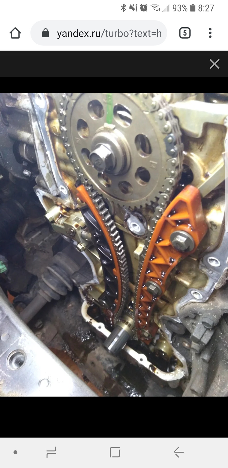

Лязганье цепи при запуске по утрам. Не всегда но процентов в 70 случаев. Примерно с секунду две после запуска. И доли секунды при глушении авто. Только на холодную. Можно было еще поездить, но я не сторонник такого. Решил сразу сделать.

Советуют купить до кучи шкив коленвала, при демонтаже ( срыва дурацкого болта) у некоторых он трескается

Выложи видео «лязганья»?
Оно очень короткое. И после ночной стоянки. Завтра с утра попробую.
уффф сколько пробег? отпишись о состоянии башмаков-успокоителей… говорят 2 замены ходят…
200 пробег. Слышал что башмаки ходят долго. Но решил купить сразу. Не пригодятся верну в магазин. Отпишусь обязательно. Будет пост о замене.
Когда будешь менять выстави шестеренки напротив друг друга по меткам а внизу посмотри насколько метка ушла на шкиве коленвала, интересно
Постараюсь не забыть сделать фото
В хоккей будешь играть?))
Я и так в него играю круглогодично в любительской команде))
А вылет штока натяжителя смотрел?
Нет еще. А смысл если цепь брякает его смотреть. В любом случае менять все. Заодно и посмотрю как разберу
Да как бы логичнее с простого начинать. Имхо. А вдруг не цепь.
Цепь факт. Ее не спутаешь ни с чем.

А не натяжитель брякает? Успокоители мог и не брать, обычно выработки нет
Успокоители до кучи взял. Чтоб наверняка. Натяжитель навесного живой.
Читал, спасибо)) буду надеяться что снимется без последствий. Но если дриснет то магазин не далеко и разборка рядом))
