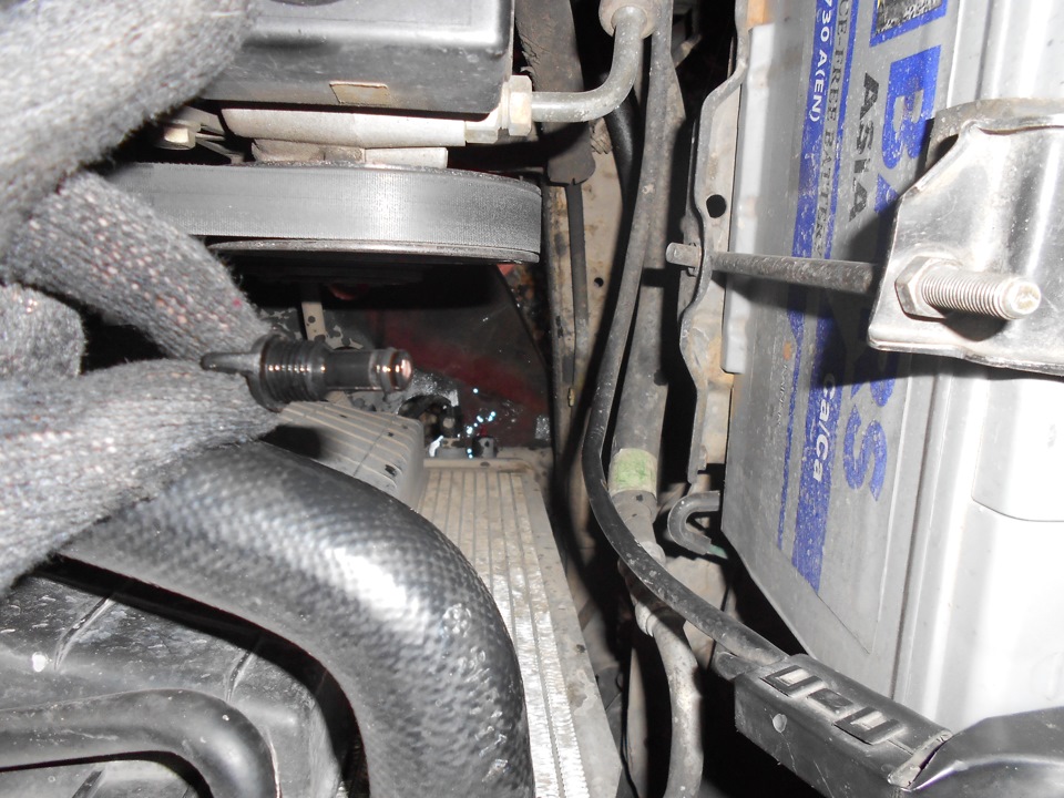

В первую очередь сливаем антифриз, для этого с левой нижней стороны радиатора (лево по ходу движения), откручиваем сливной кран (либо полностью, либо до начала течи антифриза)
Ну и затем подставляем тару для антифриза и приоткрываем крышку расширительного бачка.
Дальше переходим к нашей стороне с термостатом.
И снимаем патрубки турбины, патрубок с воздухана, снимаем шланг сопуна и приоткручиваем патрубок на корпусе термостата.
Далее откручиваем 2 болта на 10 на корпусе термостата, и снимаем его. Само геморойно откручивать нижний болт. И вытаскиваем термостат.
Как Вы можете увидеть, крышку с движка снимать не обязательно.
Так как с моей протечкой печки я залил препарат типа стоп течь, то он в итоге забился в термостате, оставляя его открытым,
ну и градусность термостата была 80градусов, я взял на 85, будет теплее зимой.
С борка в обратном порядке.
Так как антифриз я не менял, я просто взял марлю, сложил в несколько слоев, и закрепив на крышке расширительного бачка, залил его.
После заливания 5 литров, необходимо завести двигатель и продолжить заливание антифриза до максимального уровня.
Позже во время эксплуатации уровень придет в норму.
В общем кроме нижнего болта, особого геморроя нету.

Как нижний болт откручивали? Что для этого снимали?
ничего не снимал. Взял несколько удлинителей на трещетку, и со стороны колеса открутил. Из под крыла. Только потом дошло что так легче.
А подкрылок снимали? Колесо снимали?
Колесо просто вывернул, а подкрылок не снимал.
