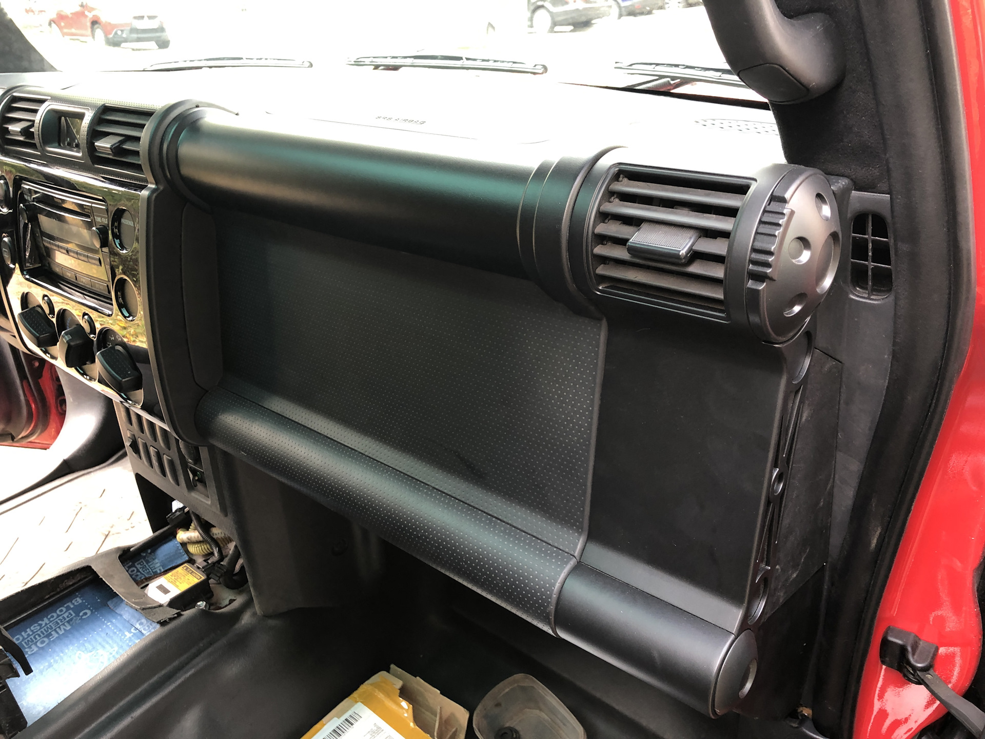

Всем здравствуйте!

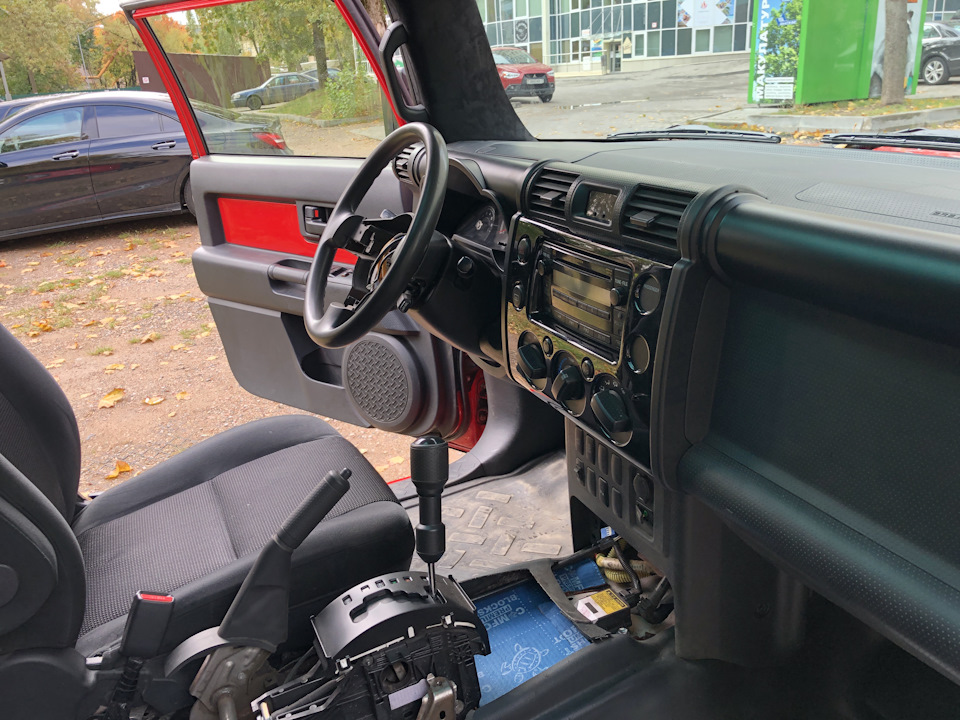

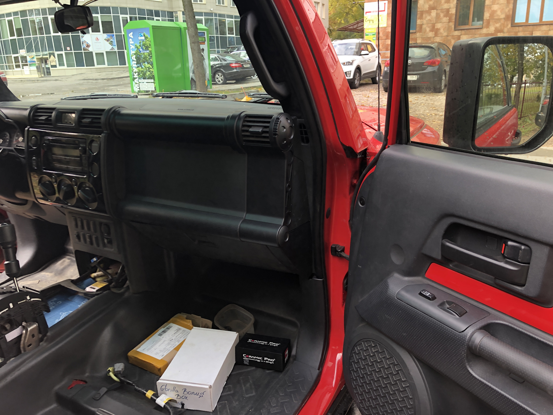

Т.к. салон в моей машине должен быть черным, то, как я писал и делал 2 года назад в первом FJ (там тоже много фото), весь верхний серый пластик по периметру и все заглушки, ручки, ну, короче, всё, что не чёрное, было окрашено в черный матовый Raptor слабой консистенции. В этот раз пошли в ход и части торпедо (воздуховоды, поперечины по центру, верхние "трубы" торпедо ) и крышка селетора АКПП:

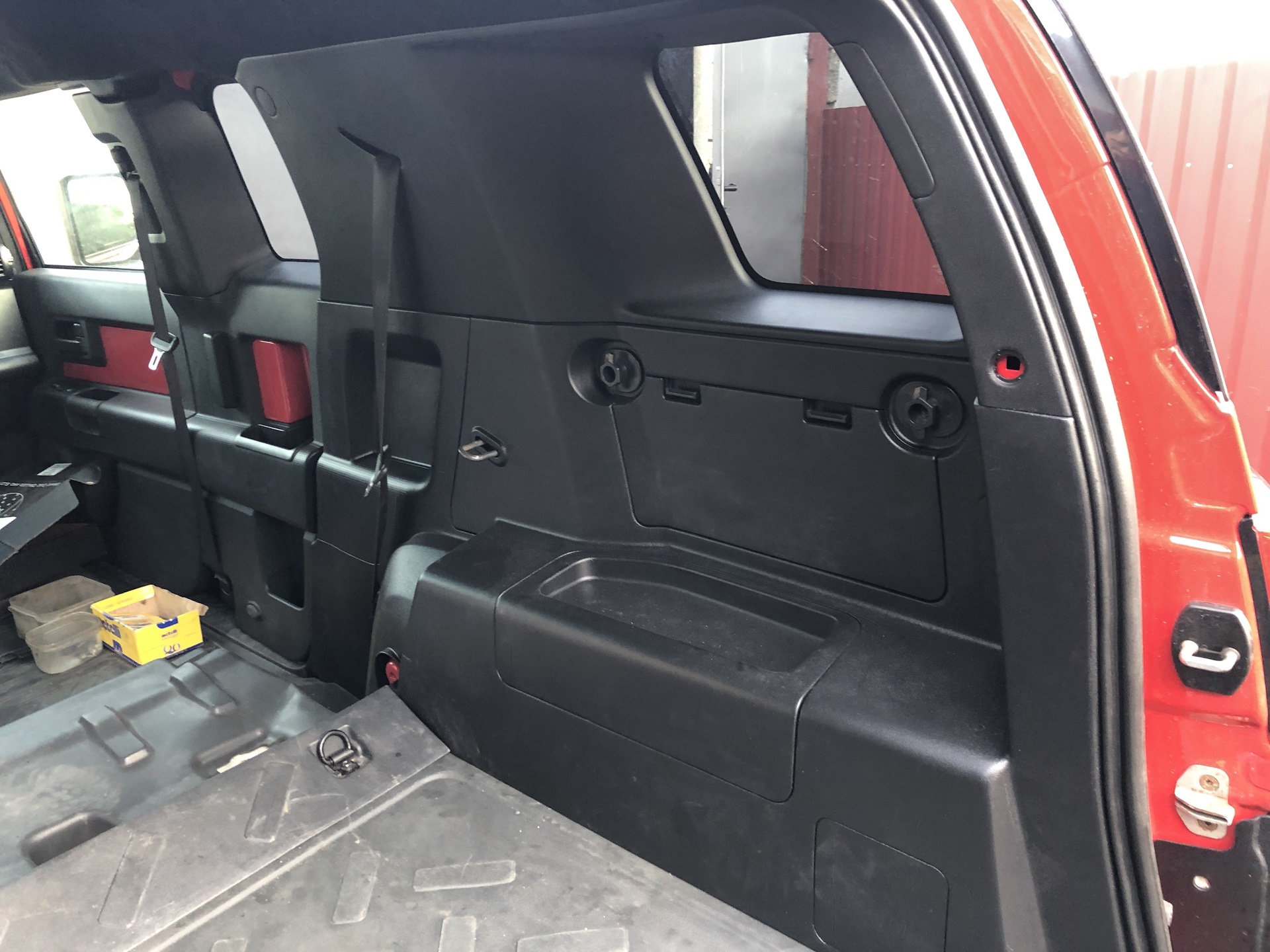

Вторая часть истории — это то, что и нижний пластик оставлял желать лучшего, а именно в багажнике. Те кто возил всякий шмурдяк и не жалел общивку меня сразу поймут, она достаточно быстро царапается и выглядит печально. Когда я установил верх и к нему прислонил нижние части — стало сразу ясно, что им тоже нужно в малярку))

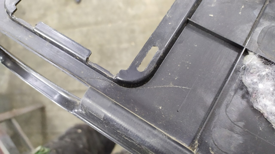

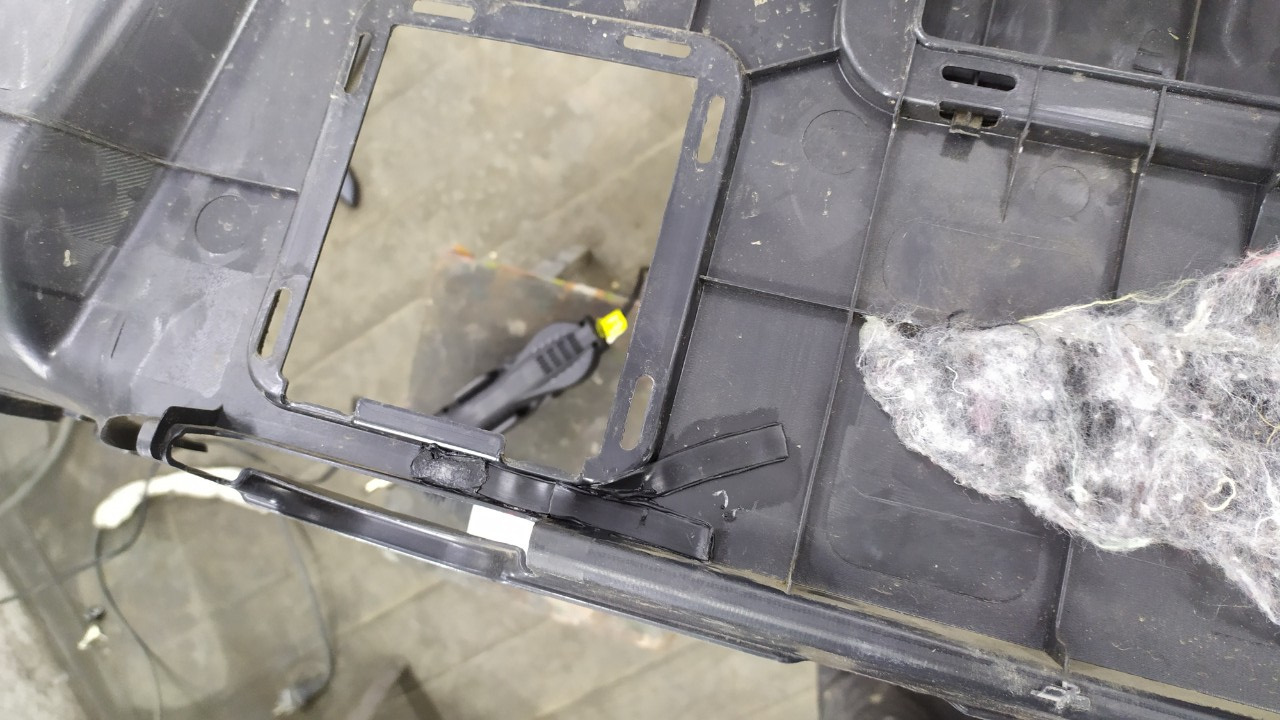

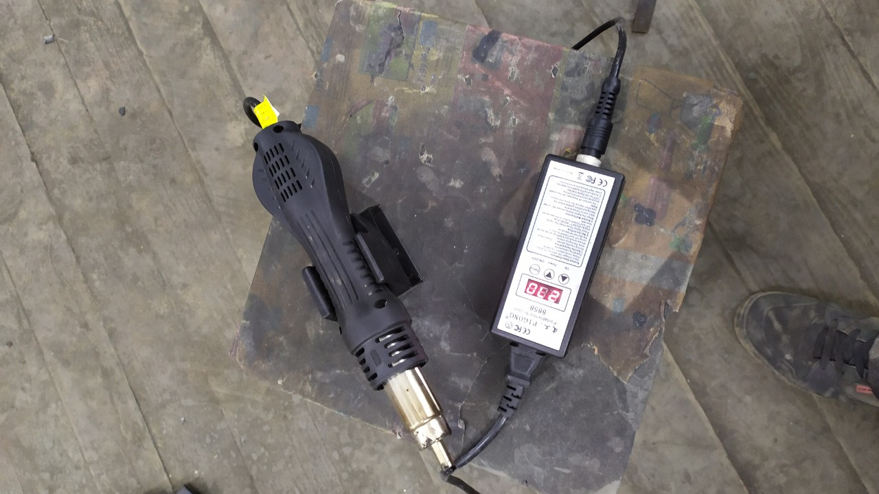

Походу нашли трещину в обшивке багажника и запояли специальным прибором… а помню были времена, когда сетку впаивали… прогресс))
Как-то так…

Не подскажите пропорции разбавления раптора чтоб была такая шагрень для покраски пластика
спроси vadim-drs, у него всегда крашу.
Спасибо
А каким именно раптором красили не могу врубится, у него же шагрень большая
месяц прошел коллега… как пластик в рапторе поживает?
мой хомяк сейчас в санатории на тех же процедурах…
вот интересуюсь стоило оно того или нет, али лучше было залохматить карпетом…
А чтож ему станет. Этож не первый раз, прошлому 2 года уже
аааа да… про прошлый раз я как то упустил…
Я так скажу, если много шмурдяка и постоянно пластик чем-то цепляется, то смысла не много — поцарапается.
По сравнению было/стало прям огонь!
Но раптор колкий и так же в салоне царапается — проверенно временем
есть такое, нехер шмурдяк таскать) иначе — карпет

ему ОООЧень быстро приходит хана, и сморится после этого хуже чем было, по началу да, огонь выглядит
А какие ещё есть "запрещенные" варианты?)) Автор Petrovich-Х очень классно восстановил пластик, и вероятно он прослужит не один год. А я не так часто пользуюсь багажником (перевозкой негабарита, который может его повредить), поэтому обклеить его карпетом для меня и быстрее и бюджетнее))
для меня боль вообще, вечно полный багажник барахла, лопата, сумки с верёвками, стол стулья мангал решетка, по кочкам медленно не умею ездить, все это то тут то там подшаркивает пластик, смотреть страшно, тоже уже задумался, или в карпет… но его переклеивать раз в год… а тут такой пост.
