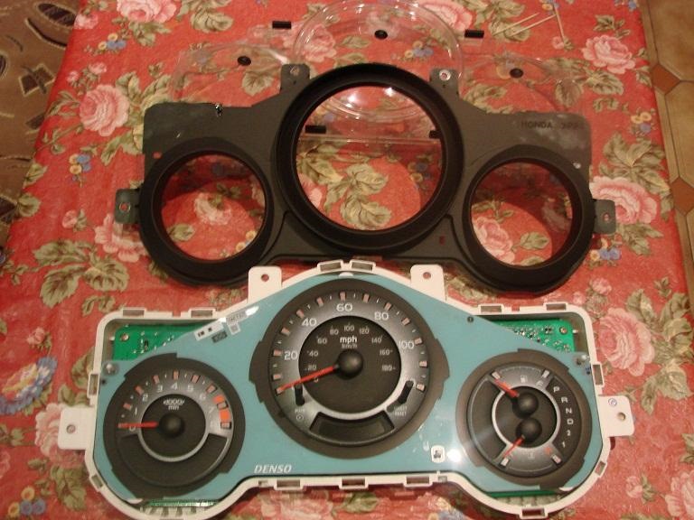

Не для кого не секрет, что панель приборов Элементов имеет болячку, возникающую ввиду годов автомобиля — это исчезновение подсветки приборов. Лечение — "удар" по верху приборной панели подручными или ручными средствами)). Диагноз — кратковременное отсутствие контакта на одной из ножек шлейфа отвечающего за собственно подсветку.
Решил выложить всю информацию по полному излечению подсветки приборной панели в одном месте:
1. Снимаем приборку.
2. Аккуратно снимаем стекло с защелок, потом снимаем идущую за ним пластмаску.
3. Берем вилку и заклеиваем ее сзади изолентой. Используем как съемник стрелок. Удобно и аккуратно. Не проломите световод-нежнее вилкой нежнее
4. снимаем световодную бумажку.
5. Откручиваем все болтики и собираем их.
6. Вытряхиваем потроха приборки.
7. аккуратно отделяем верхнюю плату — она на разъеме.

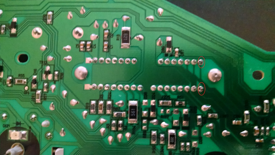

8. берем нижнюю плату и паяльник с жалом отвертка.
9. нам нужно починить широкий зеленый разъем — подкрутить и подпаять. Его винты залиты припоем — греем паяльником и подкручиваем оба винтика.
10. светим фонариком на место припайки ножек разъема — находим что у правой нижней ножки отошел припой от платы. греем ножку чтоб припой расплавился и стек на место. Заодно проверяем остальные на наличие трещин- если есть греем пока не отвалилась.
11. Проверяем что ножки не слиплись между собой.
12. Начинаем сборку в обратной последовательности. Кладем в корпус большую плату, ориентируясь по лампочкам втыкаем в нее маленькую, крутим винты, кладем бумажку. Стрелки насаживаем сначала слегка а потом доворачиваем до положения на пол мм ниже минимума. Так они станут в ноль когда будут на месте. после такой регулировки аккуратно донасаживаем стрелки.
13. Закрываем пластмасску и стекло.
14. Втыкаем все на место и гордимся собой.

Так же выкладываю фото какие "ноги" у меня отломались от платы. Причем трещина еле видна. Так же присоединяюсь предложению перепаивать все "ноги" этого разъема, даже если не видно повреждений.

На мой взгляд снятие стрелок не самое сложное, стеклянное табло очень крепко сидело, снизу боялся отверткой давить боясь его расколоть, поэтому процесс разборки приборки затянулся. Проблема была с нижним крайнем справа контактом с последней фотки.
Пытался снять голубой светофильтр с накладки, но не получилось.
Хм…странно…Разбирал 2 приборки, таких нюансов не было.
так погоди, я немного не понял ты Закоротил тот контакт с дорожкой рядом ?
или просто пропаял их не замыкаяя ?
Замкнул и пропаял ножку и дорожку

Если магнитола стандарт и пропадает и на ней подсветка, то именно этот случай.также проверь, как разберешь тщательно плату по методу denhack))может и там припаять надо)
В общем пиво лишнее было, братва, я видать ужралсфя и не нашел этой дорожки, только у меня в другом и другая дорожка полетела))))) а в остальном ты прав, спасибо тебе огромное
Эта Дорожка на зеленом шлейфе как раз таки и отвечает только за подсветку приборки.
