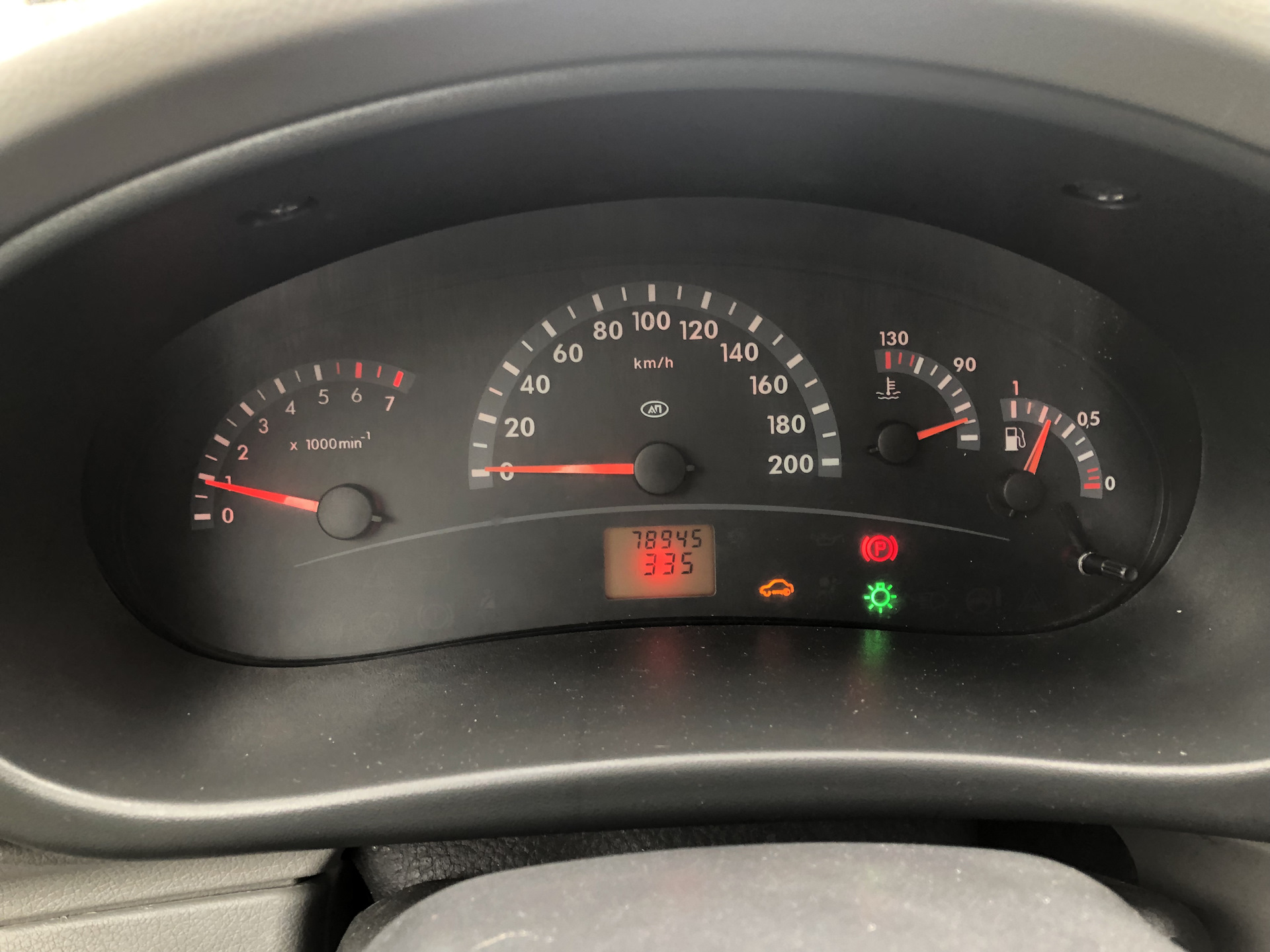

Но запись не об этом этом. Два дня назад, родной ключ, перестал закрывать двери. Подумал, что села батарейка, сменил, но результат не изменился. Второй ключ работает отлично. И этот заводит без проблем.
Похоже проблема в связи с ЦЗ.
Заказал ключ из Тольятти от Redkey
Получу проверю, обучу и тогда дополню журнал.

Если роняли хотя бы раз, то скорее всего лопнул кварцевый резонатор. 13,56 МГц, цена до 15 руб./шт. Форма может быть любая (в корпусе и без), лишь бы в корпус ключа поместился.
Да, вполне может быть,
Впаяйте и попробуйте. Старый кварц выпаивать не нужно и ключ обучать — тоже. Кварц на Вашем фото — маленький прямоугольник перед батарейным отсеком. Будет ещё один ключ.

Суть в чём! С момента покупки Авто при запуске ДВС ещё секунд 15-20 горит иконка на приборке (машинка с ключиком) и только потом гаснет!
Ваши мысли-?)
диагностить надо, либо ключ перезаписать
