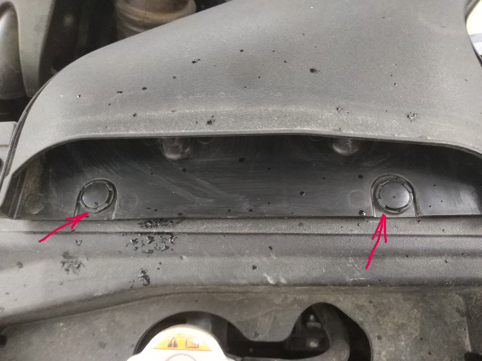

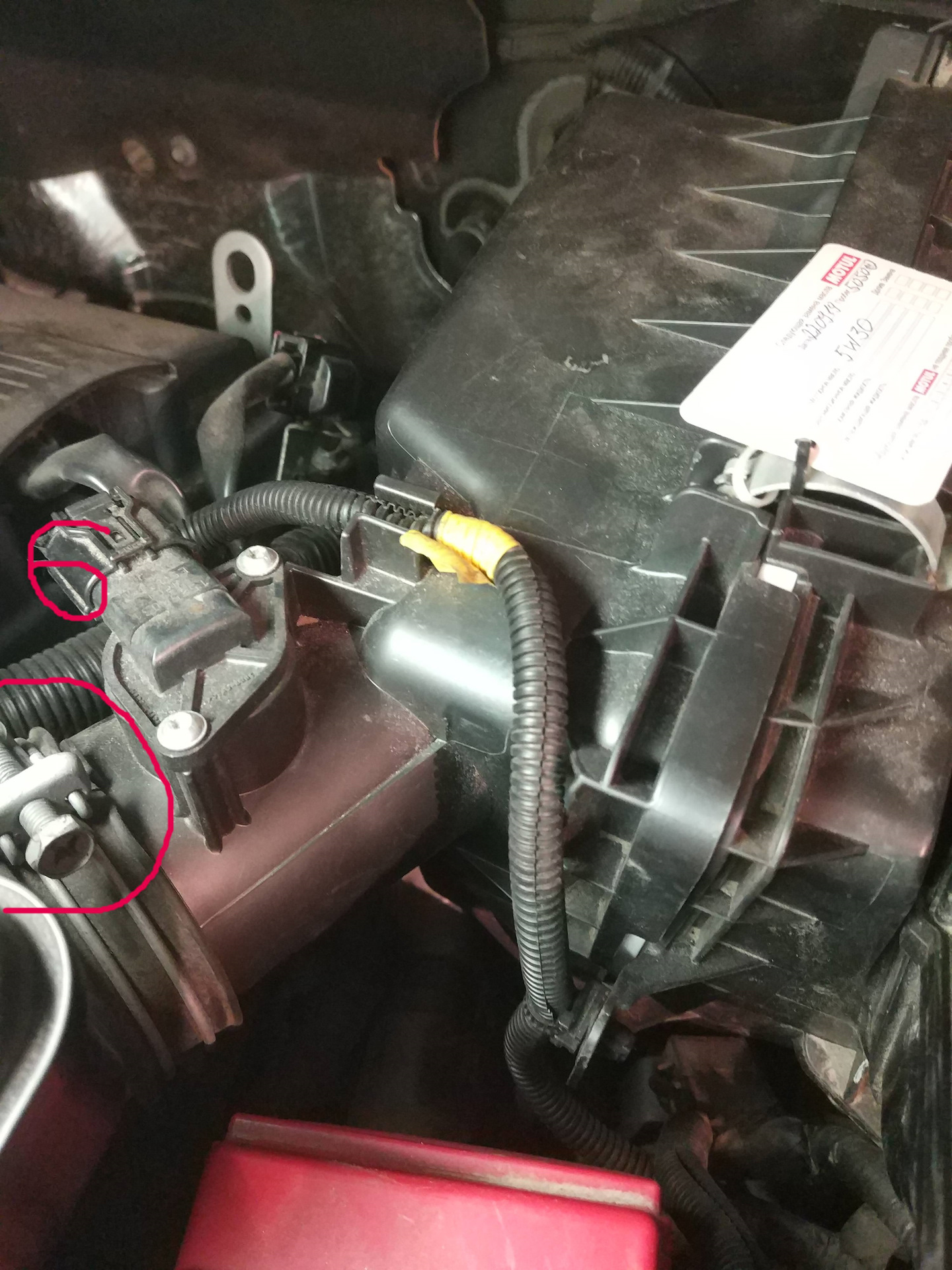

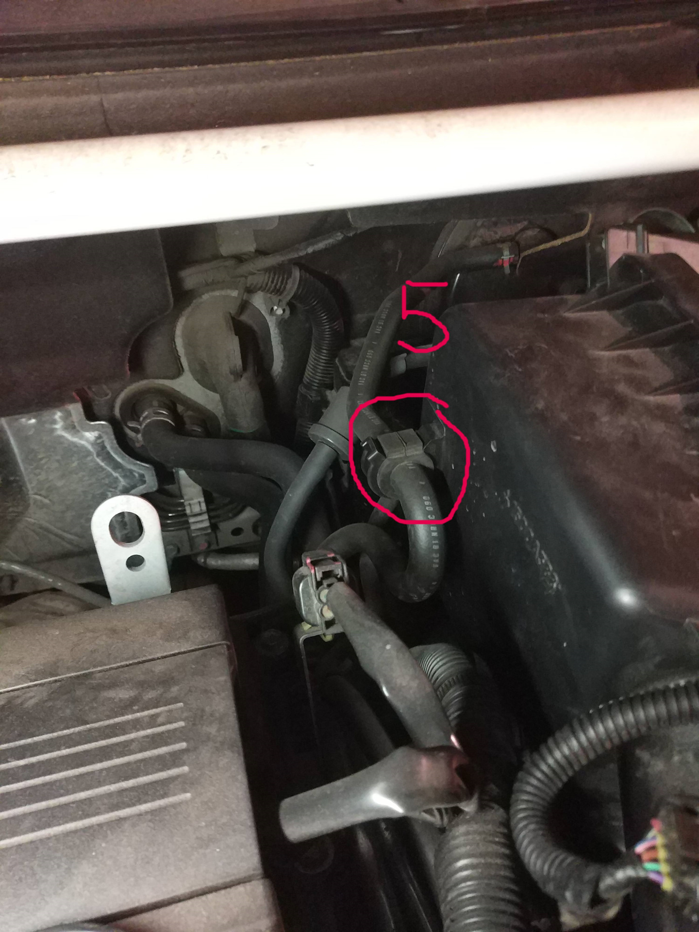

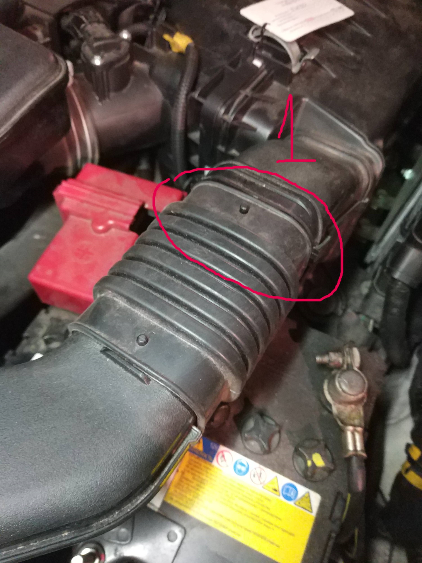

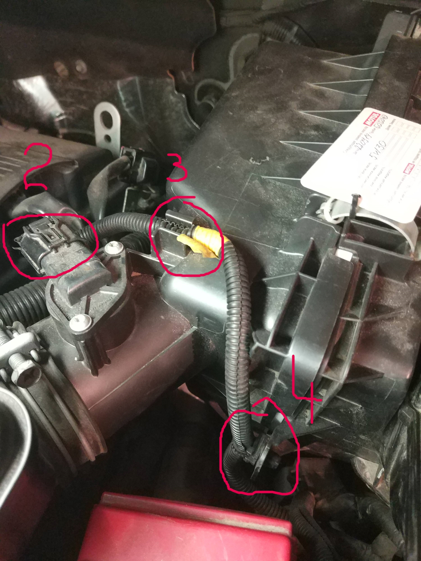

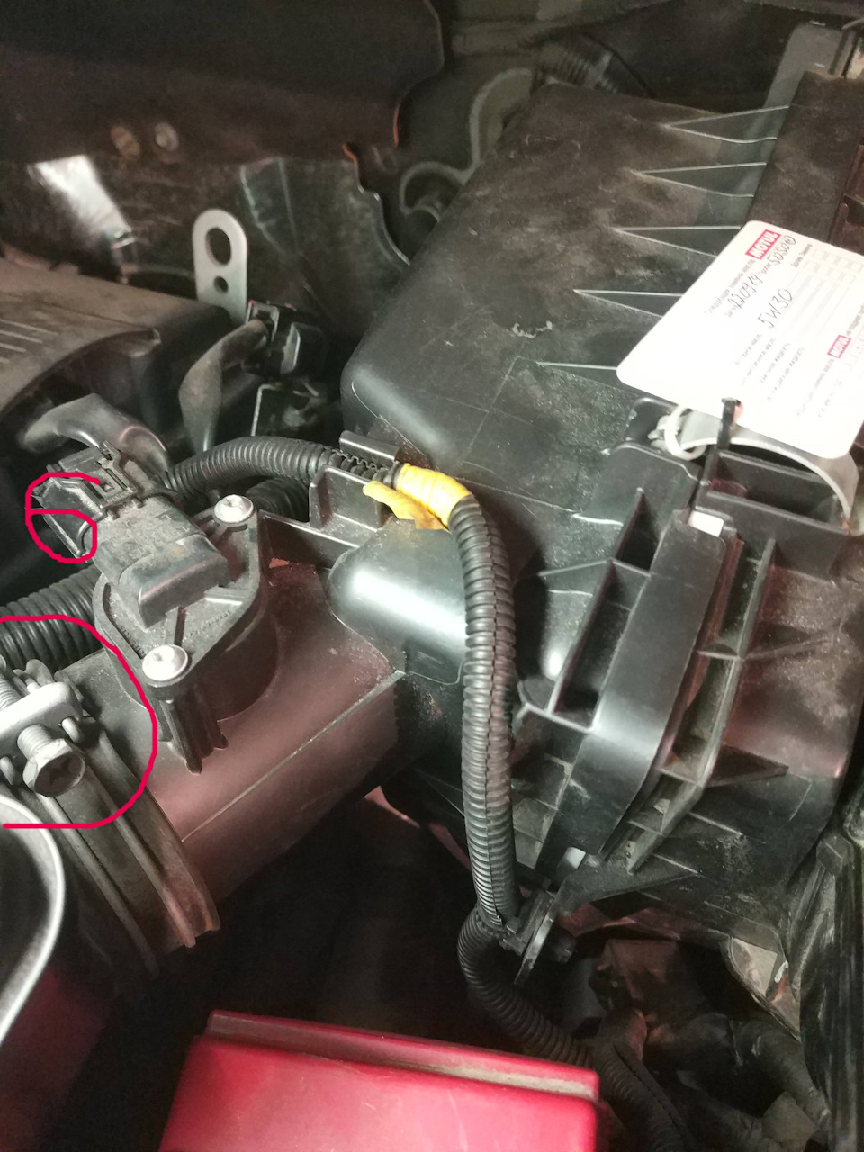

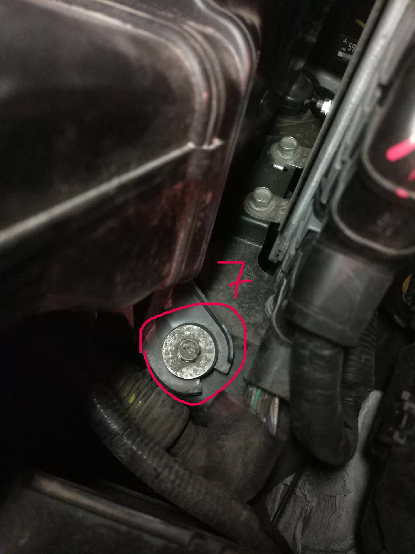

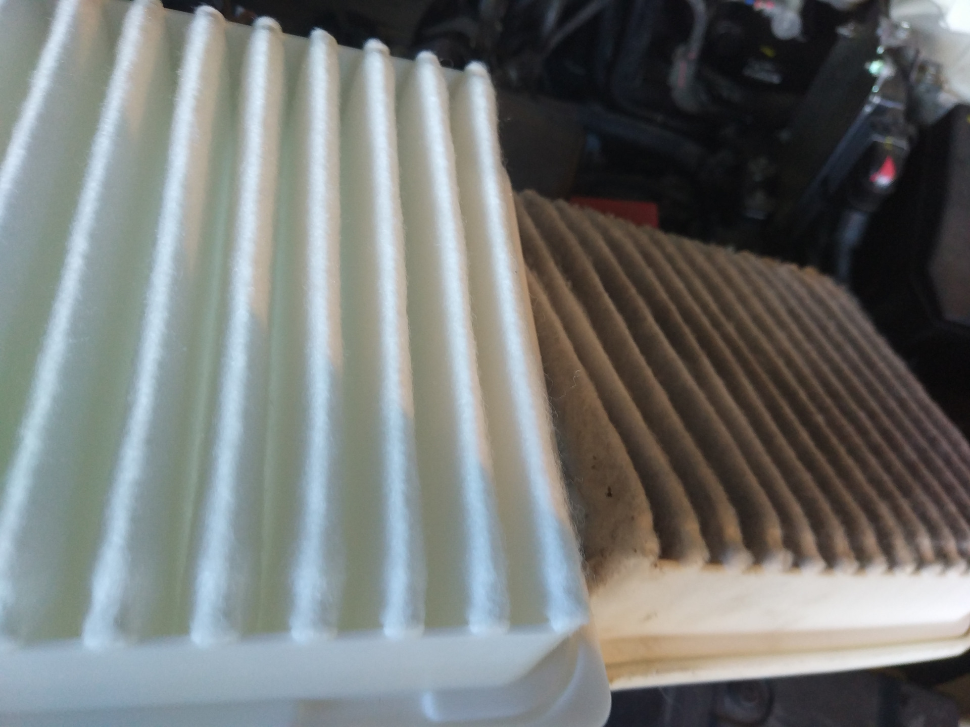

Теперь о процессе замены. В прошлом году корпус фильтра не снимал, и не могу сказать что тот способ мне сильно понравился. Сейчас делал со снятием корпуса. Так оказалось намного проще. Ниже фотолента в первую очередь для себя, чтобы через год не забыть.
Теперь корпус фильтра удерживается только штырьками (или штырьком) снизу корпуса, с той же стороны, что и винт, вставленными в пазы. Аккуратно тянем корпус вверх.
Когда корпус в руках все просто. Расстегнуть скобы, открыть корпус фильтра, вынуть старый фильтр, протереть корпус изнутри от пыли, поставить новый фильтр. Собрать в обратном порядке.
Время 5 минут.

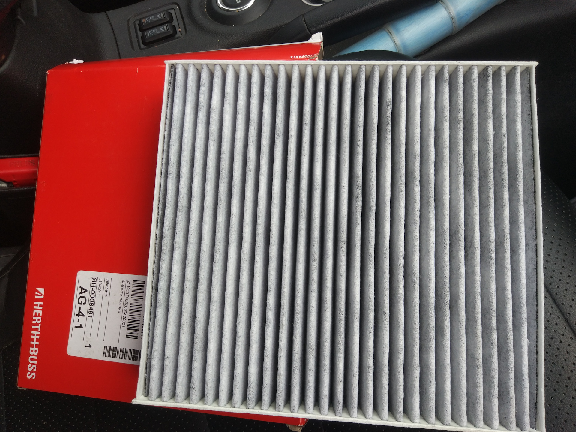

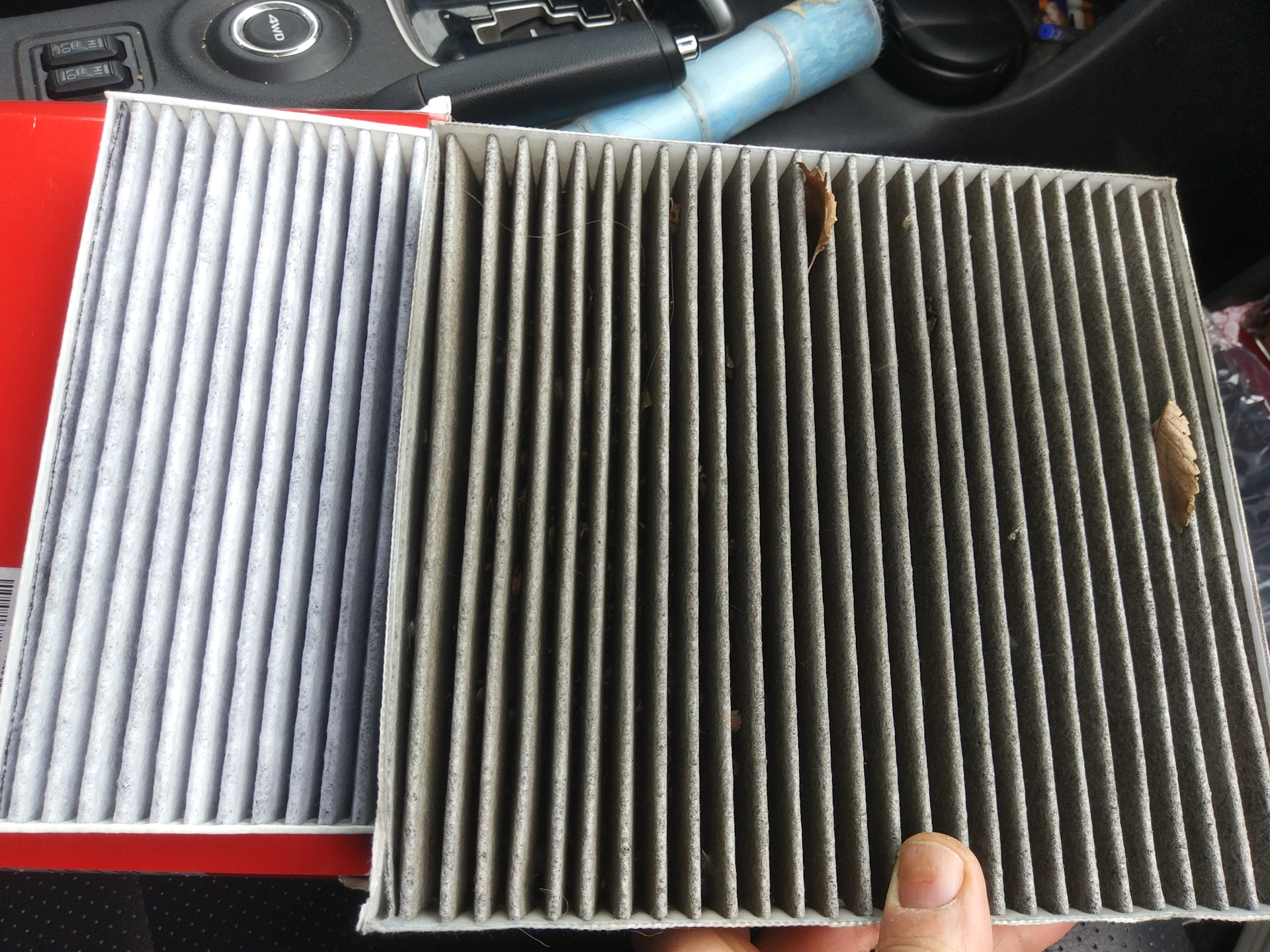

Салонный фильтр.

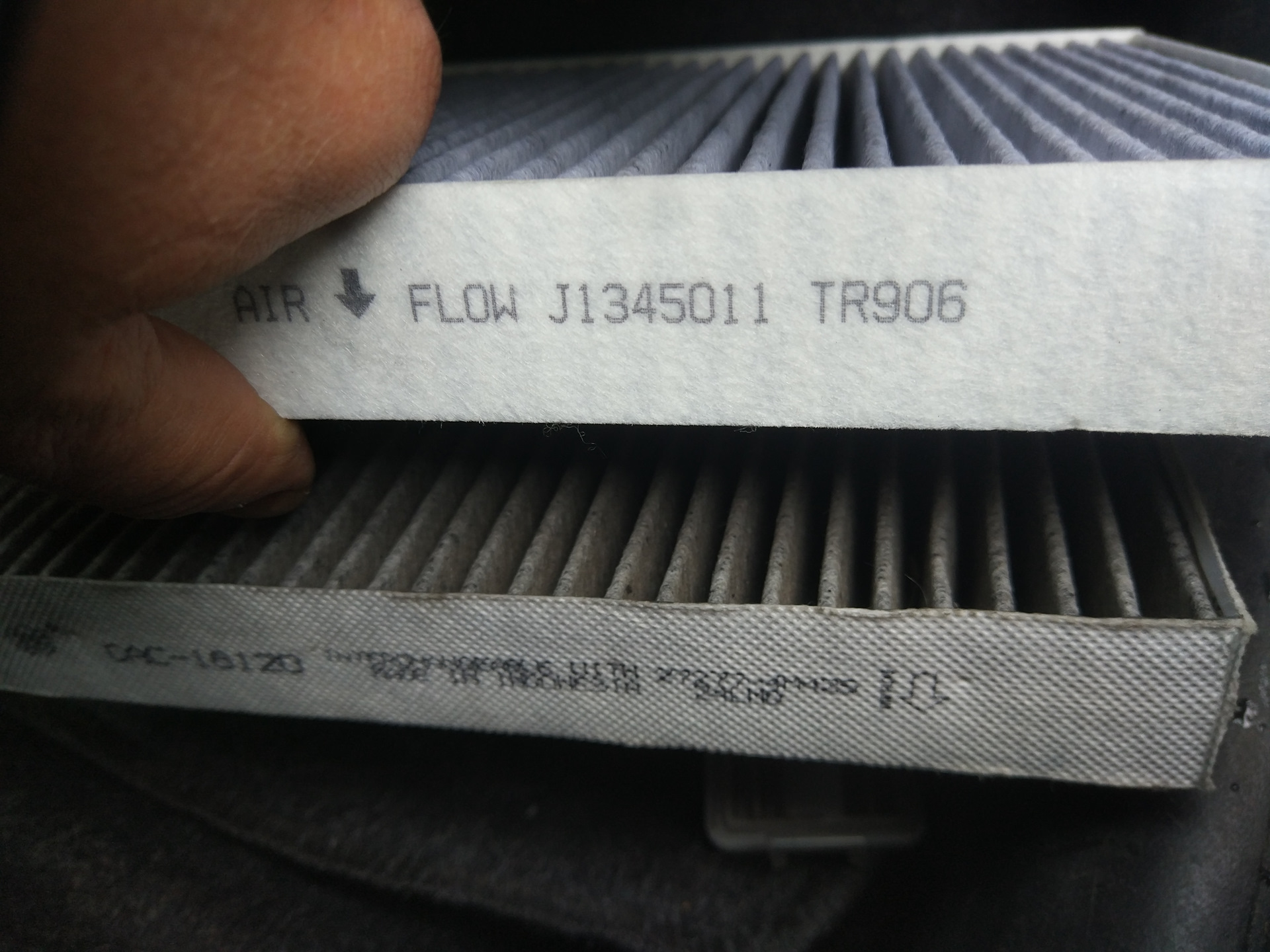

В прошлом году хотел поставить угольный Jakoparts J1345011, но его не оказалось у поставщиков. Тогда поставил SAKURA CAC-18120. В этом году все-таки решил попробывать Jakoparts.
Как покажет себя Jakoparts – посмотрим.

Наверное, провод датчика именно желтой изолентой надо вставлять в крепление на фильтре. Думаю, что она там поэтому и намотана, чтобы гофра не терлась))) Спасибо за мануал, воспользовался.
Рад, что пригодилось.

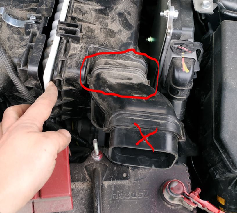

А вот после второй замены фильтра, и после снятия/установки АКБ вижу, что первый пункт — неудачный вариант в твоем мануале. Гораздо проще вытащить пластиковый патрубок, чуть сдавив его сверху и снизу. Так и проще, и открывается лучший доступ под болт крепления.
Фото для наглядности (не мое)

Привет, подскажите как себя зарекомендовал салонный фильтр? Какой лучше Sakura или Jakoparts?
Jakoparts не инспектировал с того момента как поставил (~1 месяц). А так разницы не почувствовал.
