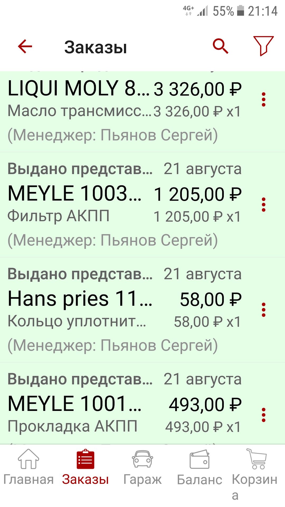

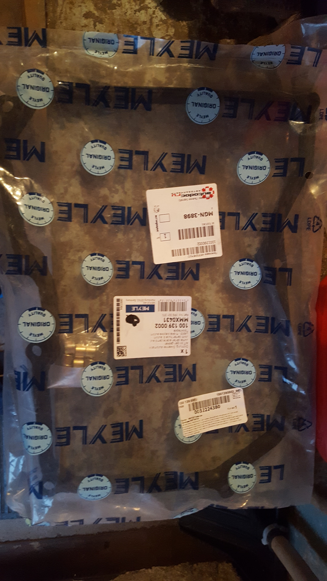

Запчасти на фото: 1001390002

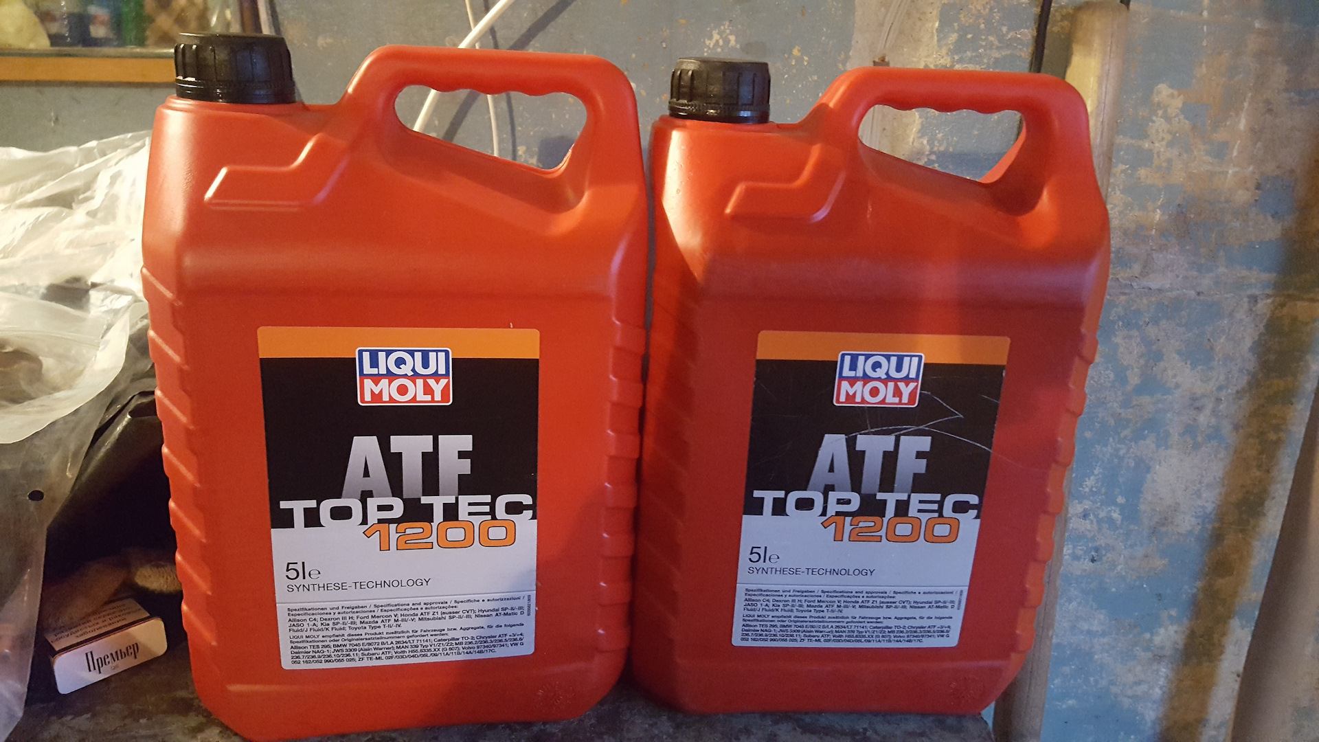

Нет фото фильтра, но его я тоже взял фирмы MEYLE. Замену решил сделать частичную как и многие, но двойную. Сделаем первую замену с фильтром и прокладкой, а потом на подъёмник и проработает минут 20 машина с переключением в ручном режиме всех передач. После сольём масло и зальём новое . Масло приобрёл две пяти литровки . За работу мастеру 1000 руб.

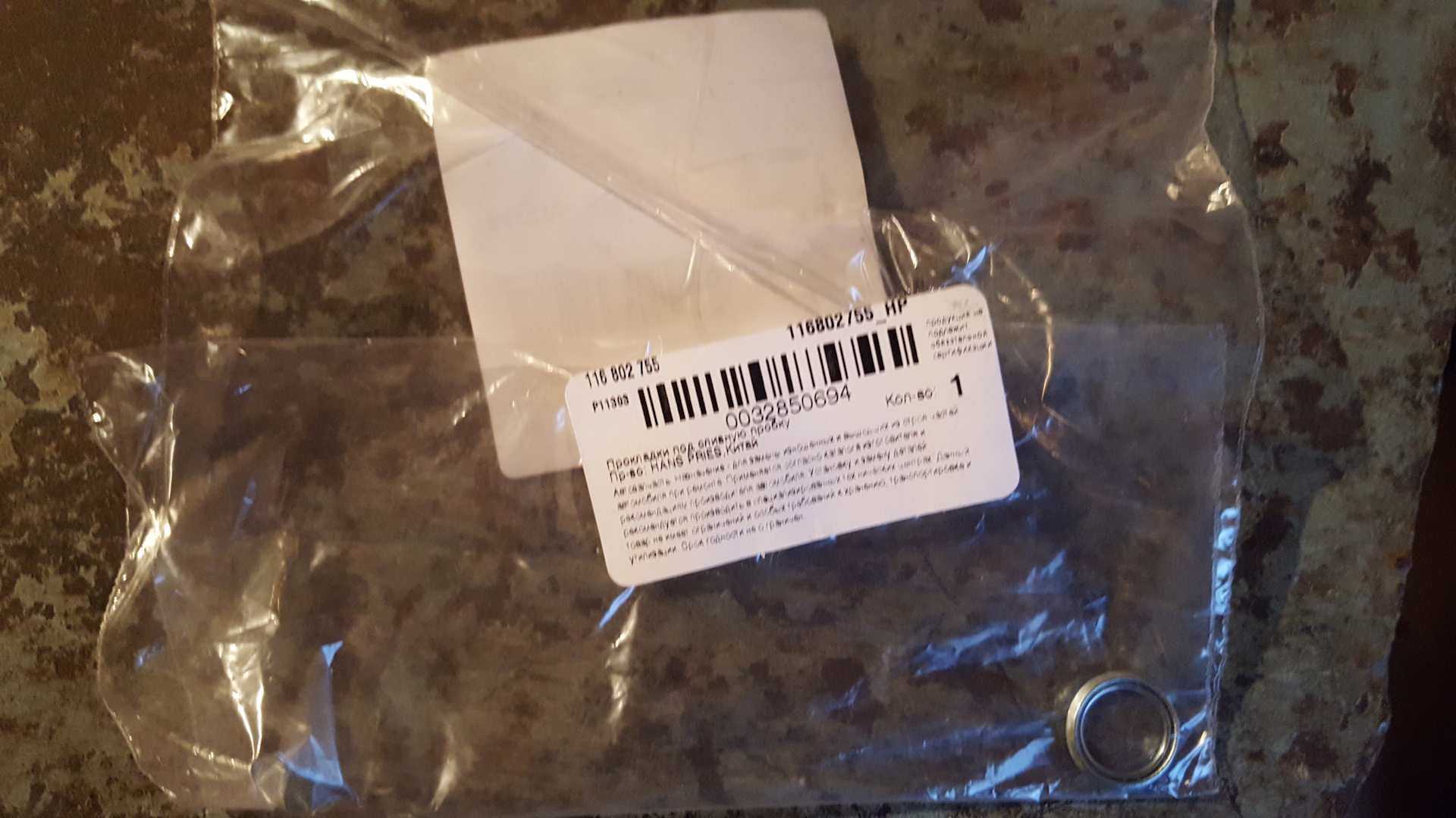

Запчасти на фото: 3326

10 литров хватит на 3 частичные замены) 4+3+3, будет ещё лучше)
Я так и буду делать . Три замены.
Зачем 10 л, хватило бы и 5 л
