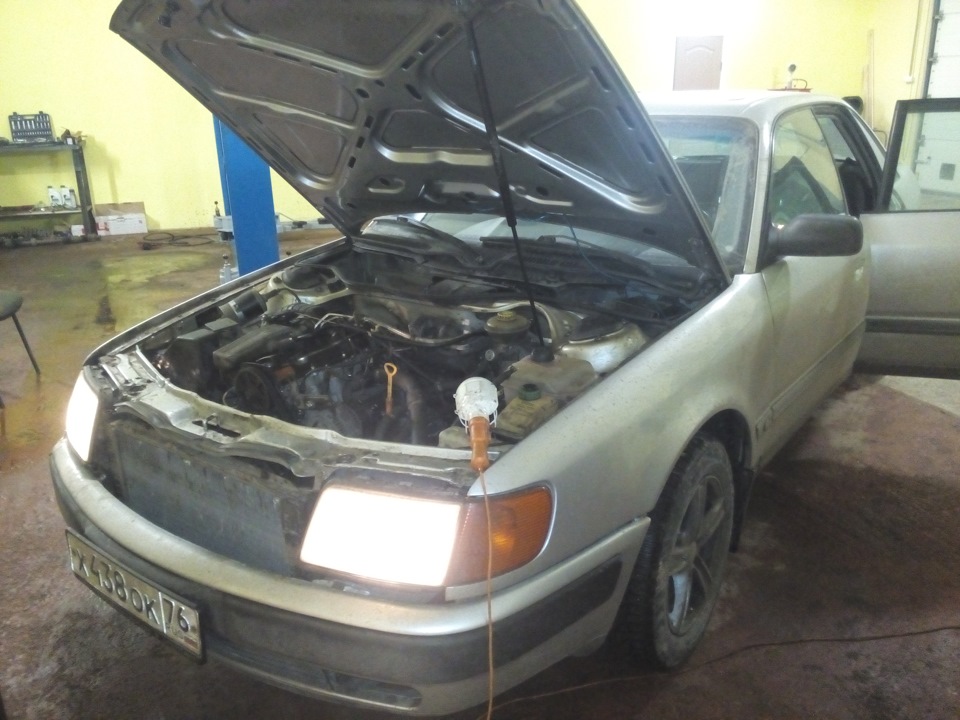

Покатался маленько, на удивление никто и не моргал, да и встал на ремонт. Позже, пришло время регистрироваться в гаи. Заруливаю на линию с габаритами. Открыл капот, стою жду своей очереди. Блоки розжига предварительно приткнул всякой ветошью)) Дошло до меня дело, смотрят идеальную диагностичку, вин и тут инспектор произносит: "Да тут же ксенон!" Ну куда деваться, поехал устранять неисправность. Благо ксенон стоял под h4 цоколь и провода не резали, снялось всё на ура.
И вот спустя некоторое время я снова в гаи
Заезжаю на линию с гордо включенным ближним, инспектора те же. Улыбнулись и поставили штампик, дальше никаких проблем, всё удачно. Ну хорошо, с документами всё в порядке, а со светом то как быть? Ездить на ощупь не вариант, ставить ксенон обратно что бы встречки меня ненавидели тоже не айс. Глянул не изменилось-ли чего в законодательстве — нет всё по прежнему) Влечет лишение права управления транспортными средствами на срок от шести месяцев до одного года с конфискацией указанных приборов и приспособлений.

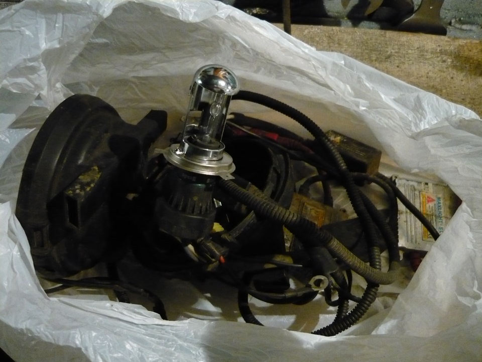

К китайскому ксенону всегда относился с сомнением, грамотно поставить его в обычные фары очень не просто, а ездить с простыми стёклами и отражателем не выход. Вздохнул, достал из багажника пакет с ксеноном ии . . отложил на полку.
Фары как и говорил DEPO, но не всё так плохо, отражатели не осыпались, не помутнели, стёкла в норме. В принципе с галогенками особого дискомфорта не ощутил, только фары почаще протирал.

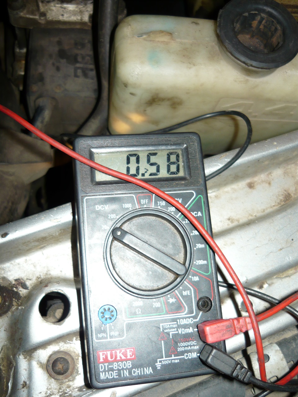

Как истинный бочковод, догадывался, что в сотке тоже нет никаких реле на свет. На заведенном движке до ламп доходит всего 11.8, генер тоже не ахти, на нём всего 13.8-14. Ну всё понятно, реле тут и не пахнет! По плюсу потерялось 1.7 вольта, на массе спряталось ещё 0.2 Разгрузочные реле полезная штука, стрекозе явно не сладко живётся с такими просадками. Только вот как их поставить, в бочане я делал это так www.drive2.ru/l/4934606/

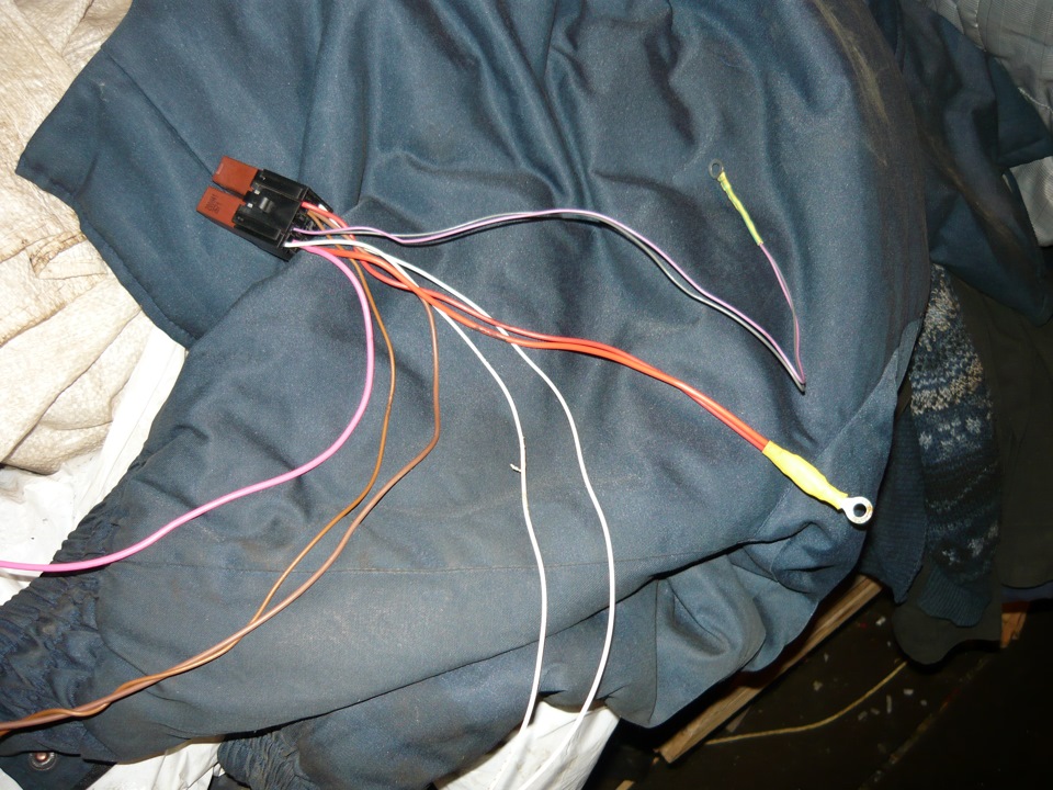

Ставить четыре реле не считаю нужным, нагрузка с каждой лампы всего 5-6 ампер. Поэтому понадобится два реле от 20 ампер, колодки к ним, провод сечением 1.5-2.5мм 2 метра, сечением 0.5-1.5 2 метра, клеммы под болт 6мм 2 штуки, немного термоусадки. У меня с выбором компонентов проще — логановская проводка то, что нужно!
Собираем что-то подобное

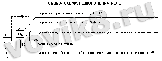

Одну клемму подпаиваем к 30 контактам реле, другую к 85. На 30 и 87 контакты провода берем те, что потолще, на 85 и 86 — потоньше.

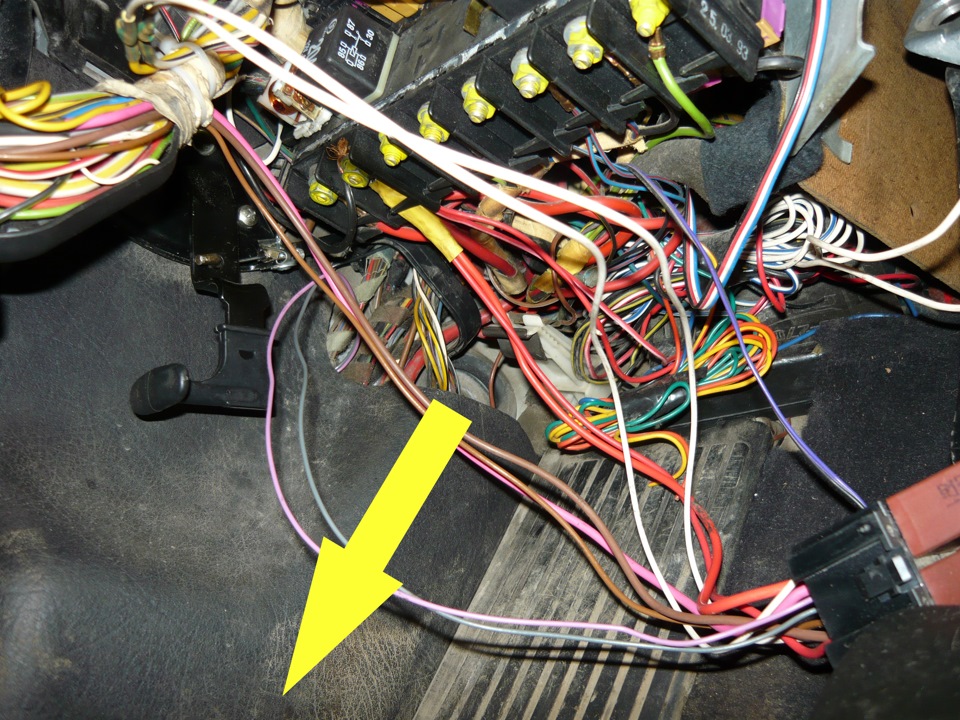

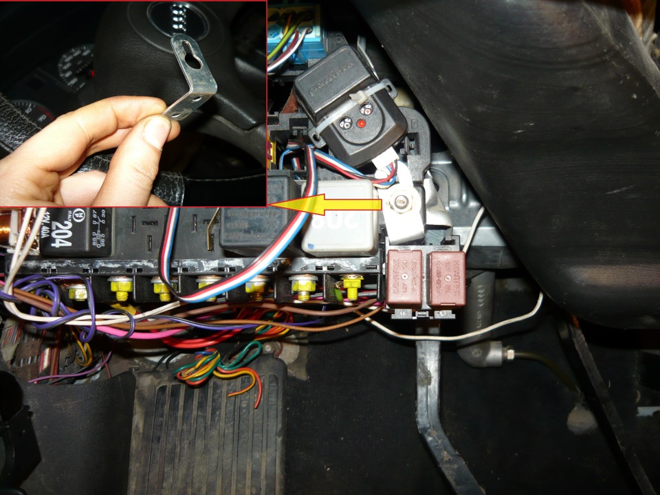

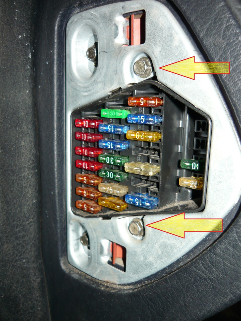

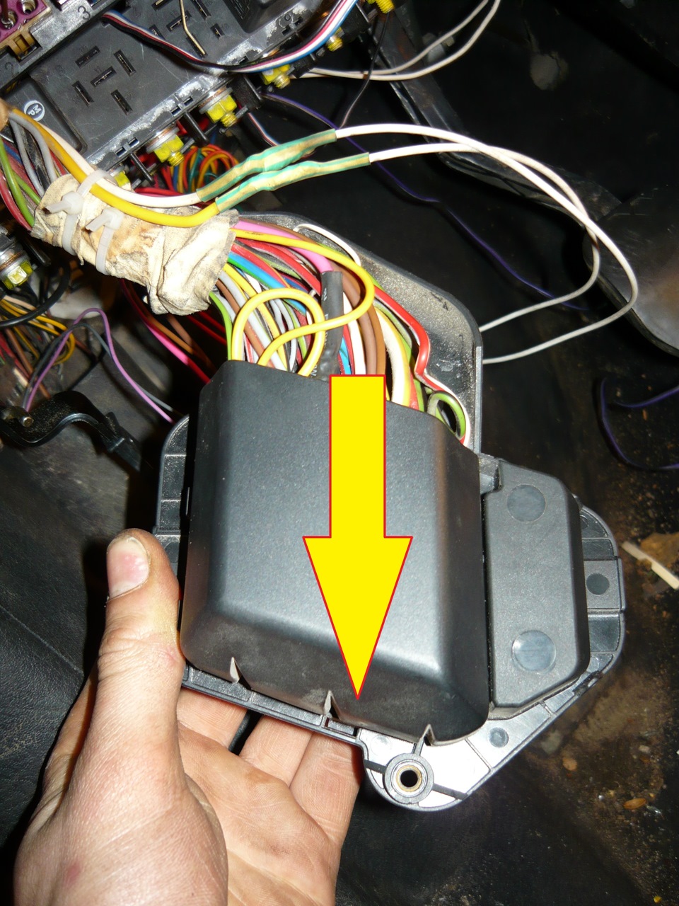

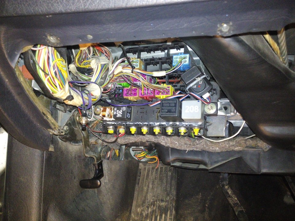

Размещать всё будем рядом с колодкой реле, у ног водителя.Отключаем массу с АКБ.Снимаем подрулевой кармашек, обдув для ног

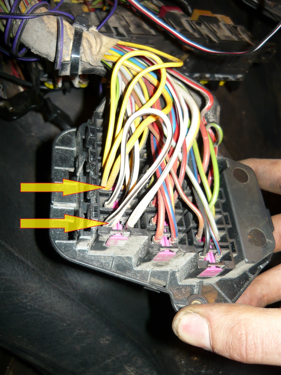

Проводов много, но ничего лишнего)) Нам нужны всего два, в блоке предохранителей, снимаем и его
Стягиваем с него крышку

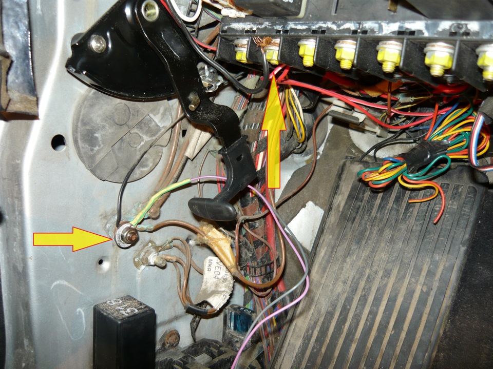

Ищем два толстых провода — жёлтый с чёрным и белый с чёрным. Это и есть выводы со стрекозы, жёлтый — ближний, белый — дальний. Режем их в 10-15 см от блока

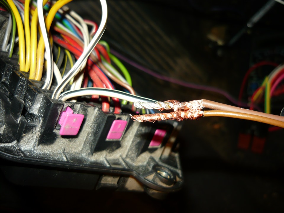

Часть каждого провода к блоку предохранителей, подключаем к 87 контактам реле. Одеваем термоусадку, тщательно скручиваем и пропаиваем.
Две других части соединяем с 86 контактом.

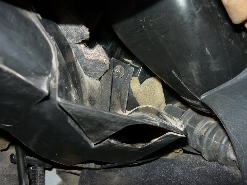

Остались 30 и 85 контакты, не беда, сейчас примастырим разберемся. Снимаем пластмассу под ручкой капота, держит её один саморез под заглушкой
85 на массу, прикручиваем к шпильке на кузове, кстати там оказалась хитрая гайка на 9 :D 30 контакт к колодке реле, на постоянный плюс.
Теперь проверяем всё ли на месте

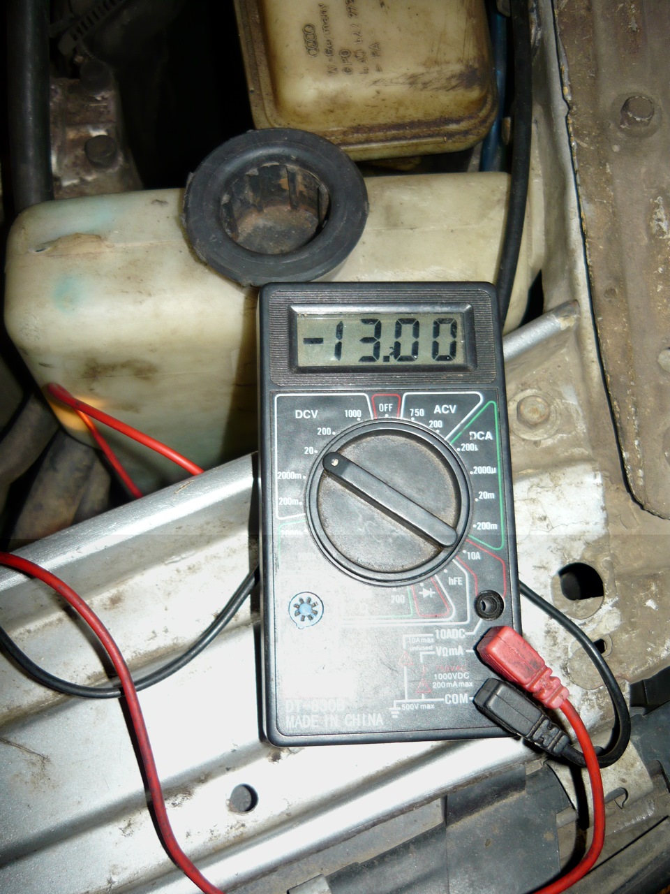

И можно пробовать что у нас получилось. Накидываем клемму на АКБ, зажигание, щёлк и стрекоза вздохнула с облегчением :D Теперь на ней не висит лишних 10 ампер. Реле прикрепляем где больше нравится, у меня выглядит так
Собираем в обратном порядке, лишних болтов не оставляем!
Ну а теперь о результатах. На лампах 13 вольт, не без потерь конечно, где-то в проводах и разъёмах осталось 0.6 вольта. Не идеально, но всё же гораздо лучше прежних 11.8. Не мешало бы массу покороче сделать, 2 десятых не лишние.

Хороший отчёт, только не пойму почему с каждой ноги от реле отходит по 2 провода?
А если ч поменяю контакты местами. Т.е от стрекозы провод кину на 85 контакт. От блока предов на 87. Масса 85 а плюс на 30 как уwww.drive2.ru/l/5316394

Итого 13 вольт на 2х фарах? Или на левой?
На каждой.

Как, что-то не соображу?.. На клеме приходящего плюса 13.9, на обоих фарах, при вкл нагрузки на левой падает на 13.5, на правой 12.6.
Влючаем ближний, один щуп на плюсовую клемму аккума, другой на плюсовой контакт лампы. Так узнаем просадки по плюсу. Массу проверяем так же, один щуп на минус аккума(или кузов) другой на минусовой вывод лампы. Всё это делать не снимая разъёма с лампы

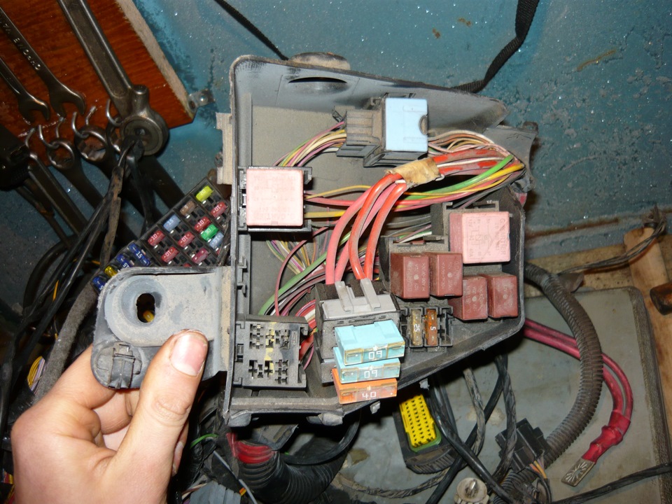

Реле ставил в блок предохранителей под капотом, удобнее менять
Не каждый же день их менять. На логанах эти релюхи чуть ли не вечные, на них и бензонасос висит и вентилятор
Можно подумать что реле Ауди условно "не вечные". Давно силовые реле Ауди меняли? Я менял из-за эстетики и иногда ради расширения функционала одно реле на другое.
Я делал не много по другому. силовой + брал с аккумулятора, + управления со стрекозы брал как ты, дальше силовой приходящий сажал на предохранители каждой лампы. Цепь получилась защищенной
Обычно на всю цепь питания ламп беру питание со штатных колодок в основном блоке реле (реле фар тоже туда), туда-же ставлю и биметаллический термопредохранитель на 30 ампер на общую цепь питания, в штатное место, а дальше с реле на штатные предохранители каждой лампы.

Всё хорошо, сам всегда все реле ставлю на штатные крепления, только зачем надо было предохранитель такой крепить? В 4А/С4 полно штатных мест для предохранителей. Для фар ставлю биметаллические термопредохранители в большой релейных блок. А так — даже за ЭБУ климат-контроля есть место для двух предохранителей, есть по 2/3 места и в ногах у водителя и столько-же у пассажира. Над ногами водителя также ещё есть место для двух реле. При этом всё аккуратно и ничего не болтается.

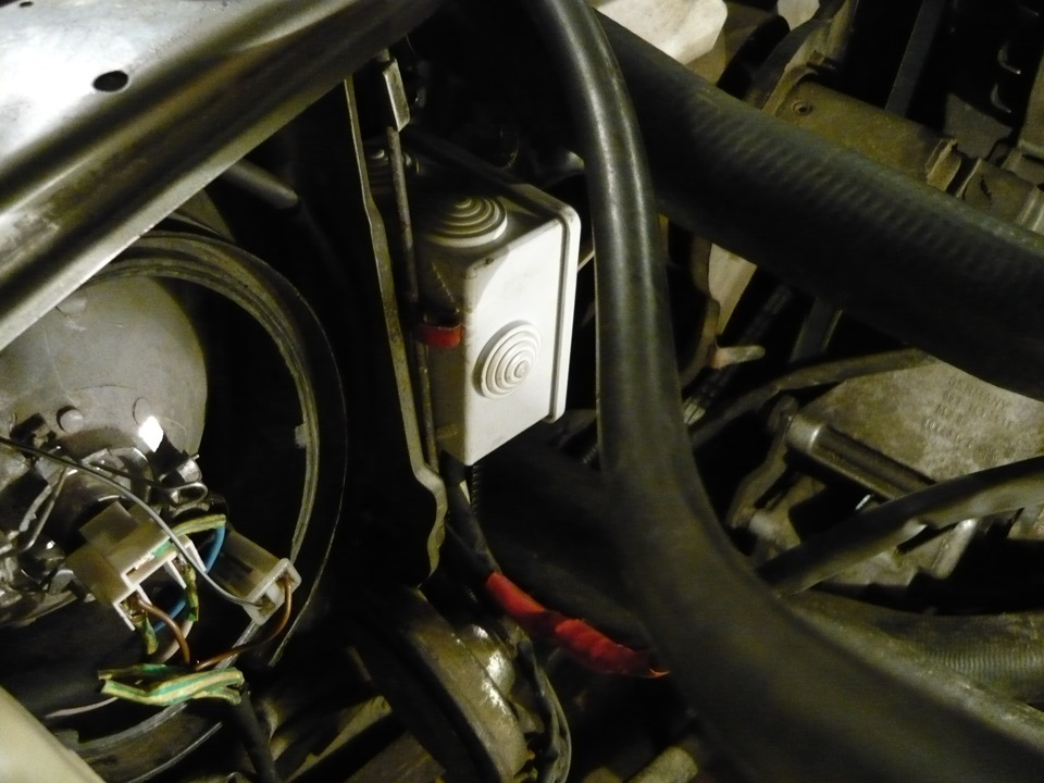

Почему не прямо в фарах, там места хоть отбавляй, тем более для таких мелких релюх. Тянешь + и — нормального сечения в корпус.
Не хотелось чего-то лишнего городить
AlexS98
согласен! идеальный вариант размещения в фарах.провод 2,5 квадрата к каждой фаре и потерь вообще никаких))
