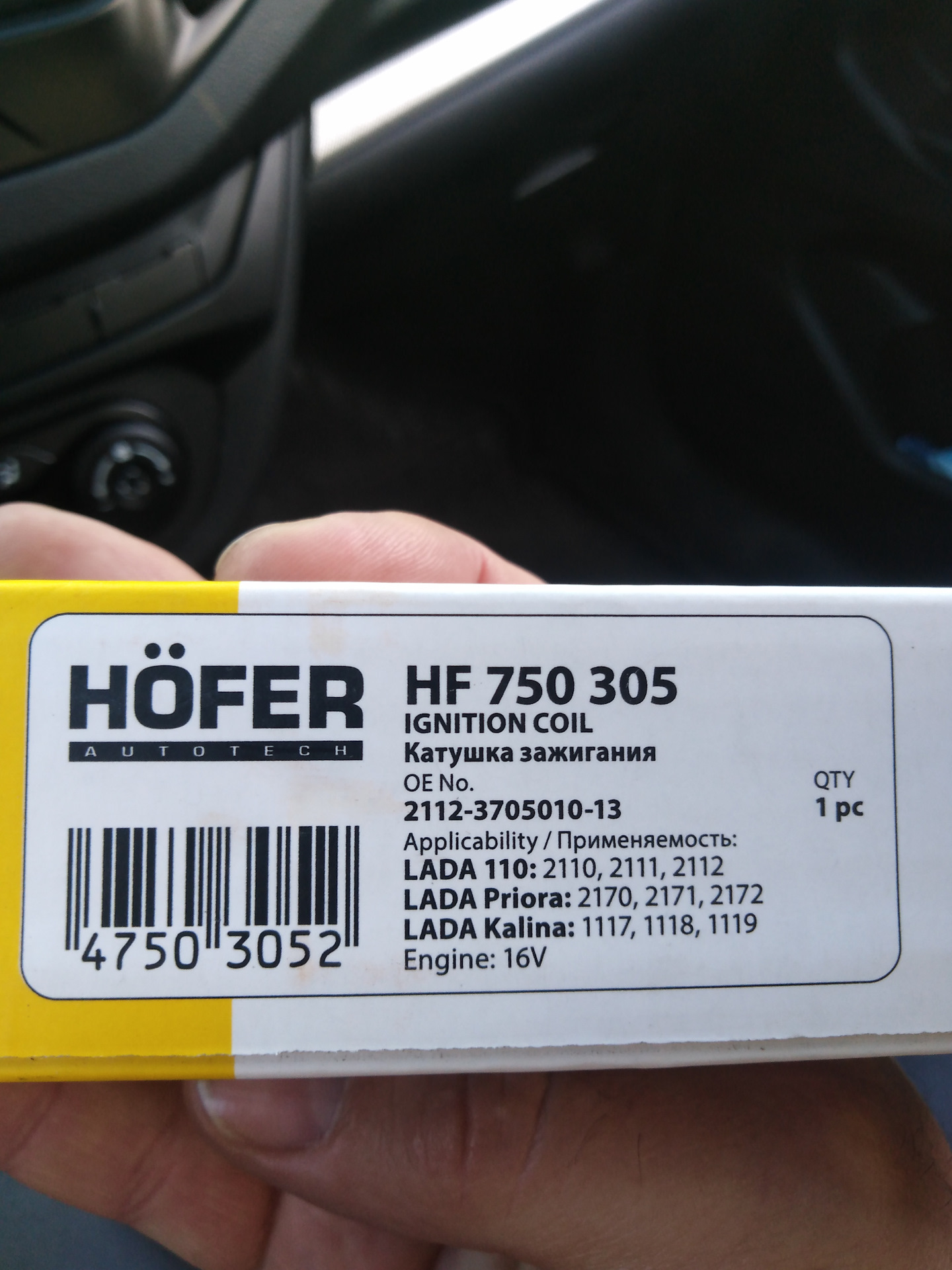

Сегодня вдруг, совершенно неожиданно появились дергания и провалы при разгоне. Сразу пришла мысль о бензине, ведь не проехал и десяти километров от заправки. Но мысль эту прогнал силой, ведь заправляюсь на газпроме и таких подвохов от него быть не может. Джеки Чан пришел не сразу, но как только зажёг жёлтый огонек на приборке, я сразу же полез сканировать ошибки и вот она родная парочка Р0363 и Р1301, что в переводе с машинного означало пропуски зажигания в первом цилиндре.
Подозрение пало на свечку, ведь не прошло и недели как я сменил свечи. Заехал в гараж, заменил свечу в первом цилиндре, а заодно поменял местами катушки первого и второго цилиндров, чтобы уж сразу определить причину. Чуда не настало, зато поимел Р0363 и Р1302, что уже говорило о пропусках во втором цилиндре.
Дело шло к ночи и пришлось заскочить в ближайший магазин в поиске катушки. Там была в продаже Hofer, ее и взял.
Вновь в гараж, замена катушки и радость от успеха!
PS артикул катушки hf750305

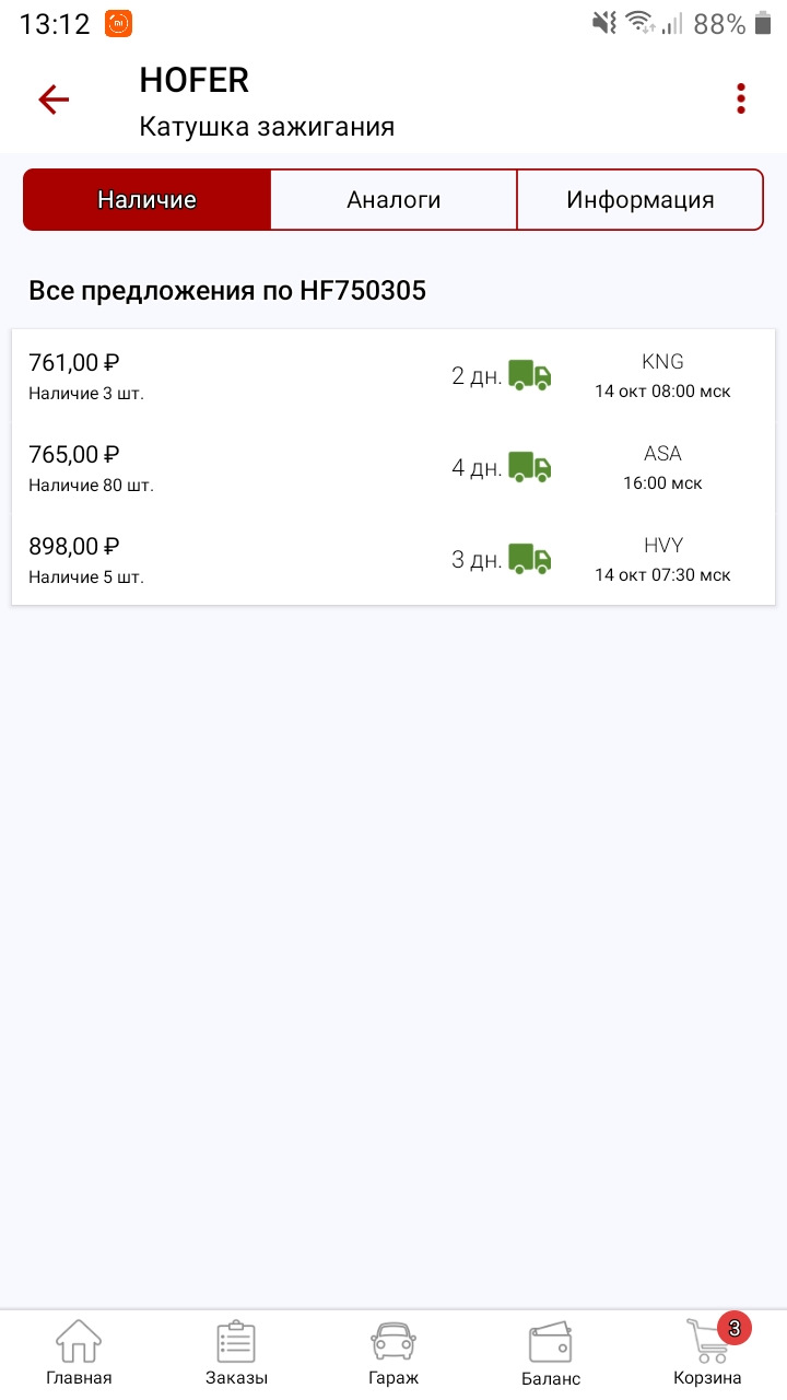

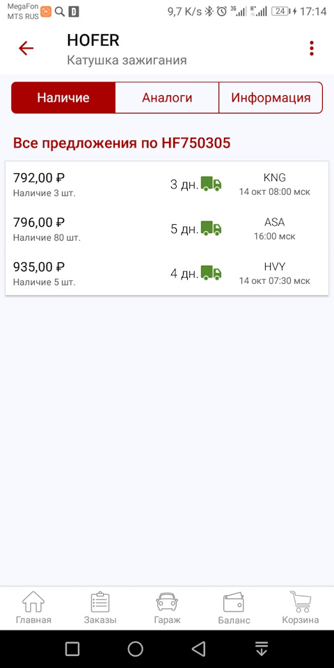

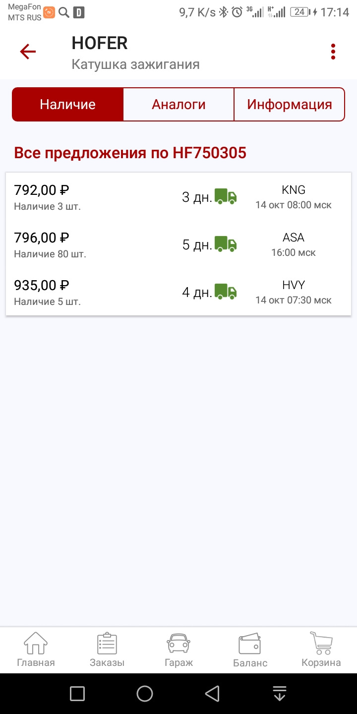

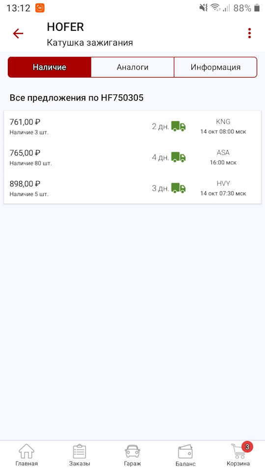

Не могу понять артикул какой? Подскажешь?
Может это поможет. Я в обычном магазине брал, через автодок или Экзист заказывать это надо ждать…
Большое спасибо, закажу 4шт сразу все. А то родные Новосибирске уже устали чуть от свечей зажигания 1.1 (FR7DCX yttrium)

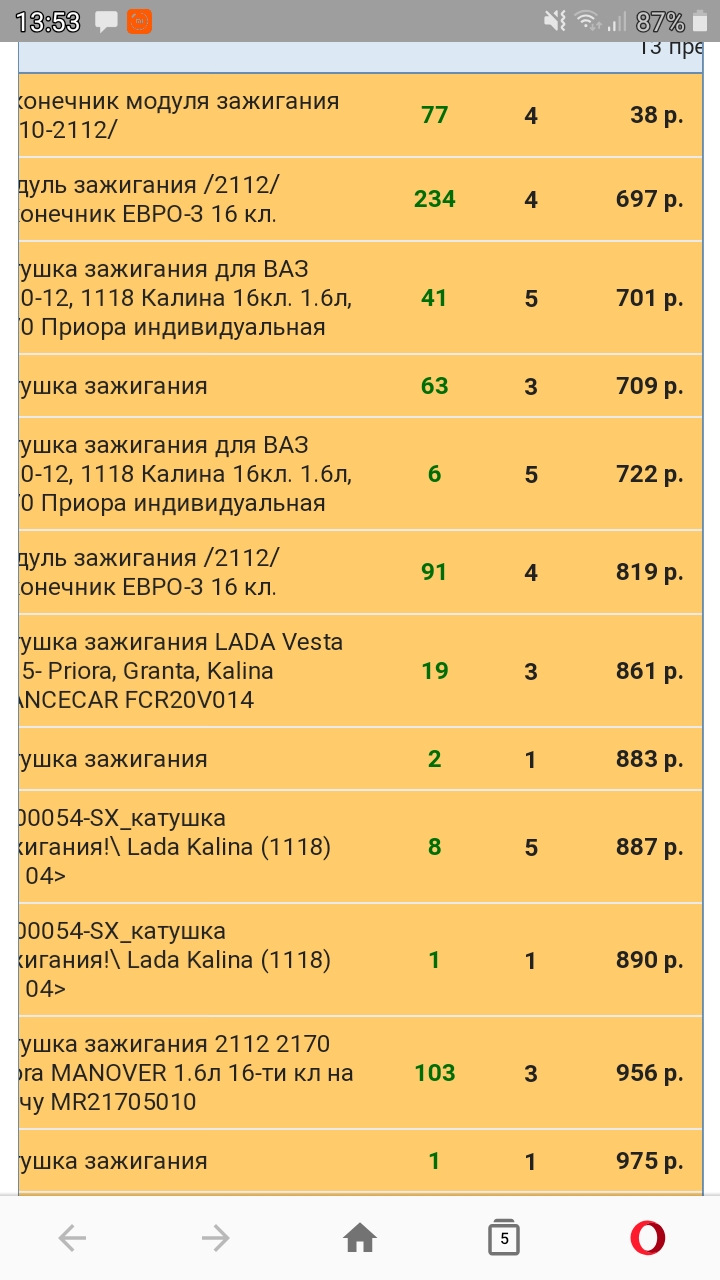

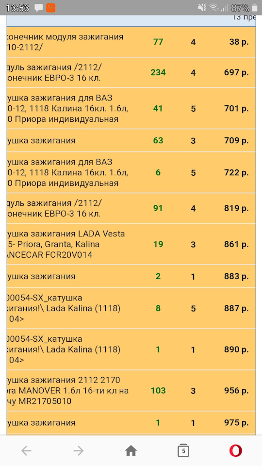

, По цене в Москве автодок
Заинтриговал ценами, глянул у нас, в Кузне.
Автопитер.ру (2 и 3 строки) на фото.

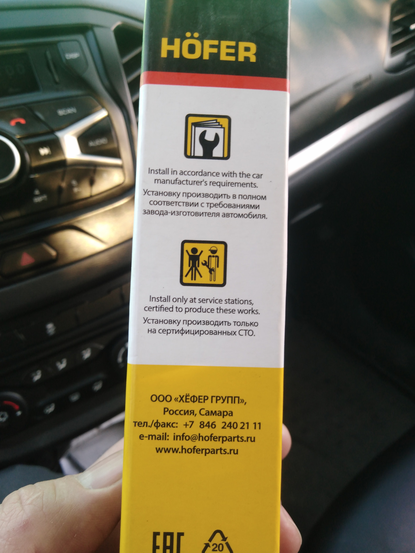

А что за фирма Хюфер?Обратил внимание, что большой ассортимент на лады у них
Да хз, Паш, сам впервые встретил. Продавец говорит что делают в Самаре, за два года обращений с претензией не было
