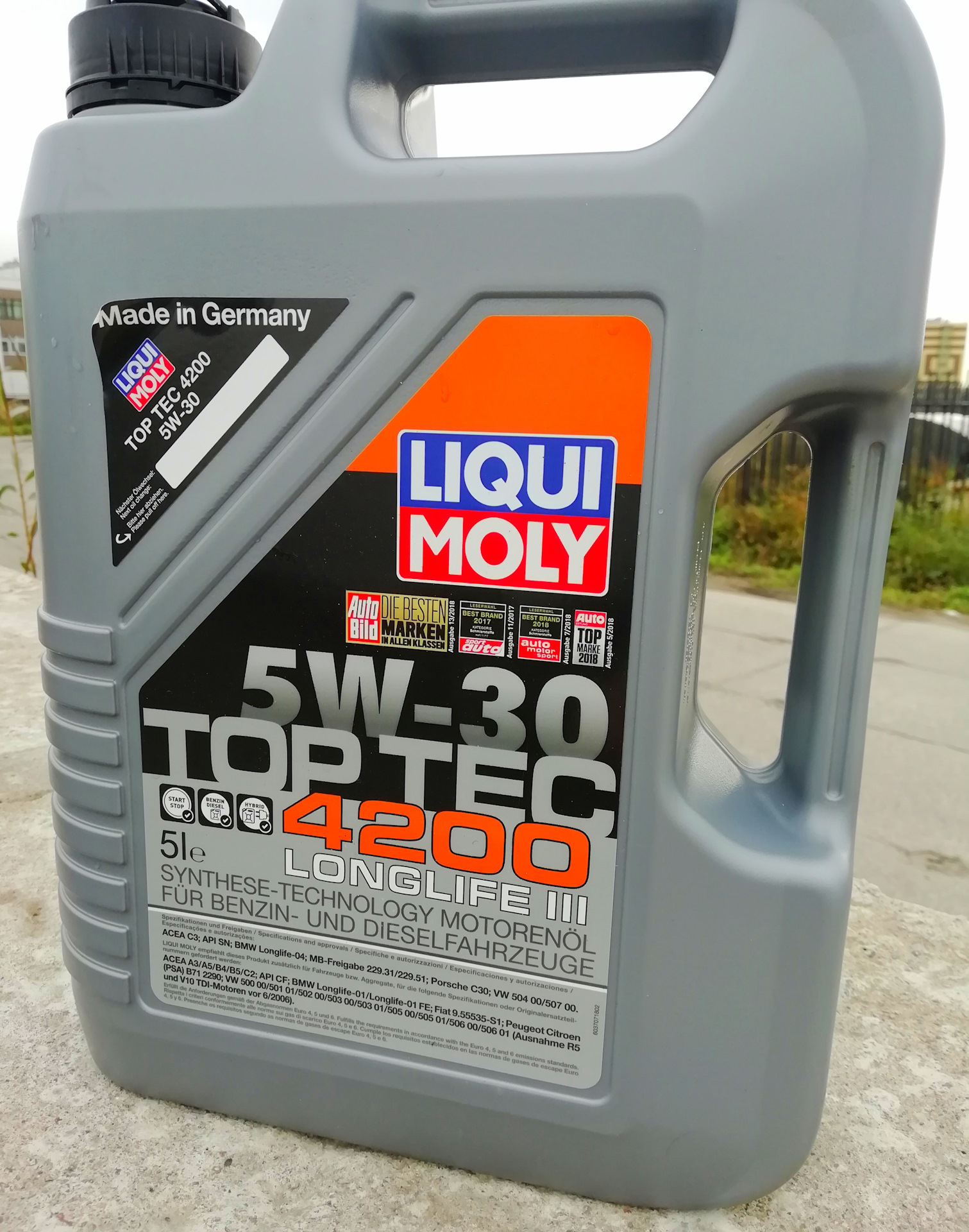

После обнаружения минимального уровня масла в моторе и его долива до нормы было решено все таки не тянуть до 15.000 км и сделать промежуточную замену на 7.000. На бутылке оригинального масла отмечен допуск 504/507. В поисках отталкивался в основном от него, поскольку люди о моторных маслах пишут очень разное.
С производителем определился почти сразу — Liqui Moly TopTec 4200. Фильтр масляный взял оригинальный, что бы вопросов на дилере не было и экономия при покупке совместимого сомнительная . Салонный и воздушный фильтр менять не стал. Вычистил, продул с компрессора и вернул на место.
Слитое заводское масло было в хорошем состоянии и, на мой взгляд, замены не требовало. Без запаха гари, цвета молочного шоколада. На "обкаточное" не похоже, поскольку наработка у меня около 200 м/ч и преимущественно городской стиль езды.
Честно, разницы после перехода с заводского на LM не заметил :)

Почему допуск 504? Мотор же 1.6🤔 здесь допуск 502/505
А то что литрушку дали, то это масло для турбового двигателя.
Мне тоже литрушку дали с допуском 504.
Вожу её просто так, но пользоваться не буду
Информация по моторным маслам очень разношерстная и местами противоречивая. Поставить точку в выборе мне помогла эта статья — www.drive2.ru/b/1610869/
До конца не уверен, что мой вывод верный, но за тысячу км масло не убавилось, ощущения по работе мотора хуже не стали. В совокупности всех факторов считаю залив 504/507 верным решением.

504 это для Европы, там межсераисные 30.000 км. Доливать можно, но смысла нет. Дороже и в наших условиях все равно менять на 15.000 или меньше (у кого какая религия).
