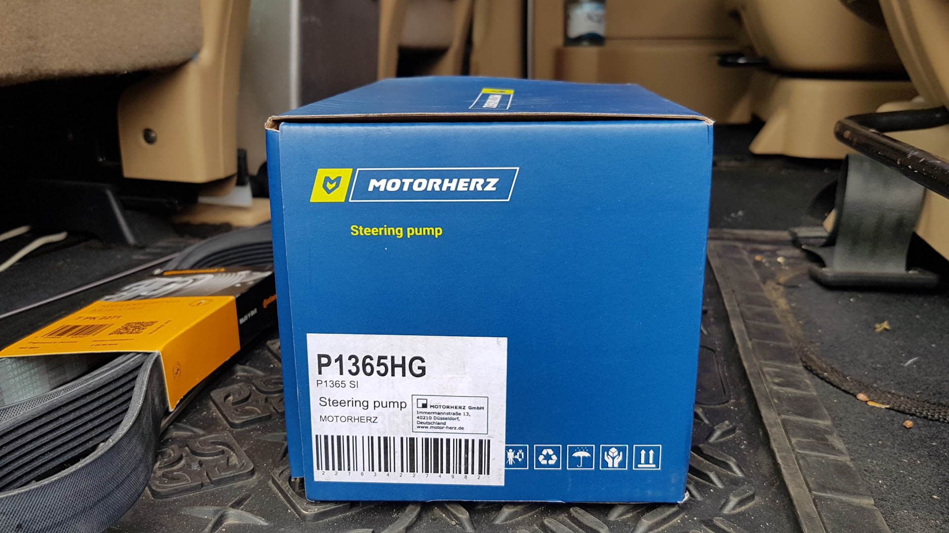

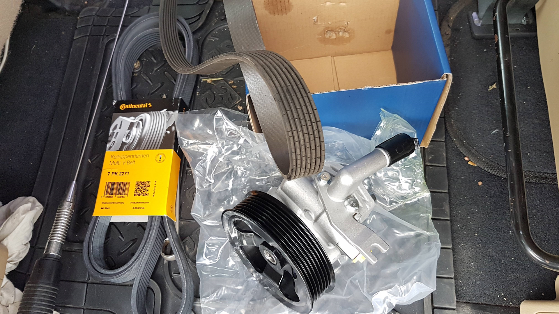

Долго он намекал гудением, что его надо заменить и вот заклинил. Прям на разгоне вклинил, да так, что аж движок заглох. Не мог завести, пока ремень не скинул. Купил новый ГУР фирмы Motorherz. Поставщик рекомендовал как хороший аналог. Цена вопроса 7500р. Заодно решил поменять приводной ремень, а то старый выглядит не очень хорошо. Так же обнаружил, что шелестит натяжной ролик. Кто нибудь менял в нем подшипник? Или нужно покупать новый в сборе? Если подшипник меняется, то подскажите пожалуйста его номер, куплю тогда заранее и поменяю вместе с ГУРом.

Приветствую всех, это не аналог, это восстановленный, как и все остальные, а оригиналы в два — три раза дороже, я тоже менял ставил "Даши" тоже восстановленный в Корее, вся проблема в том, что лопатки разбивают посадочные места, у меня есть фото… Да и это, у нас почему то принято менять только масло в двигателе, а про все остальные жижи мы даже и не думаем, а тем не менее у каждой есть свой срок службы…

Мне сказали что это производство, а не восстановление и что бренд довольно надежный. А жижу в гур я менял тыщ 50 назад, планировал менять еще раз и даже купил 2 литра жижы. Но тут насос меня опередил. Вы считаете надо менять чаще?

Небыло конечно, но этот мне обещали быстрей привезти и сказали что он не хуже оригинала. Если что, барыга обещал обменять, если он кончится в течении года.
Оригинальный стоит дешевле чем аналог. Интересно Что за аналог.

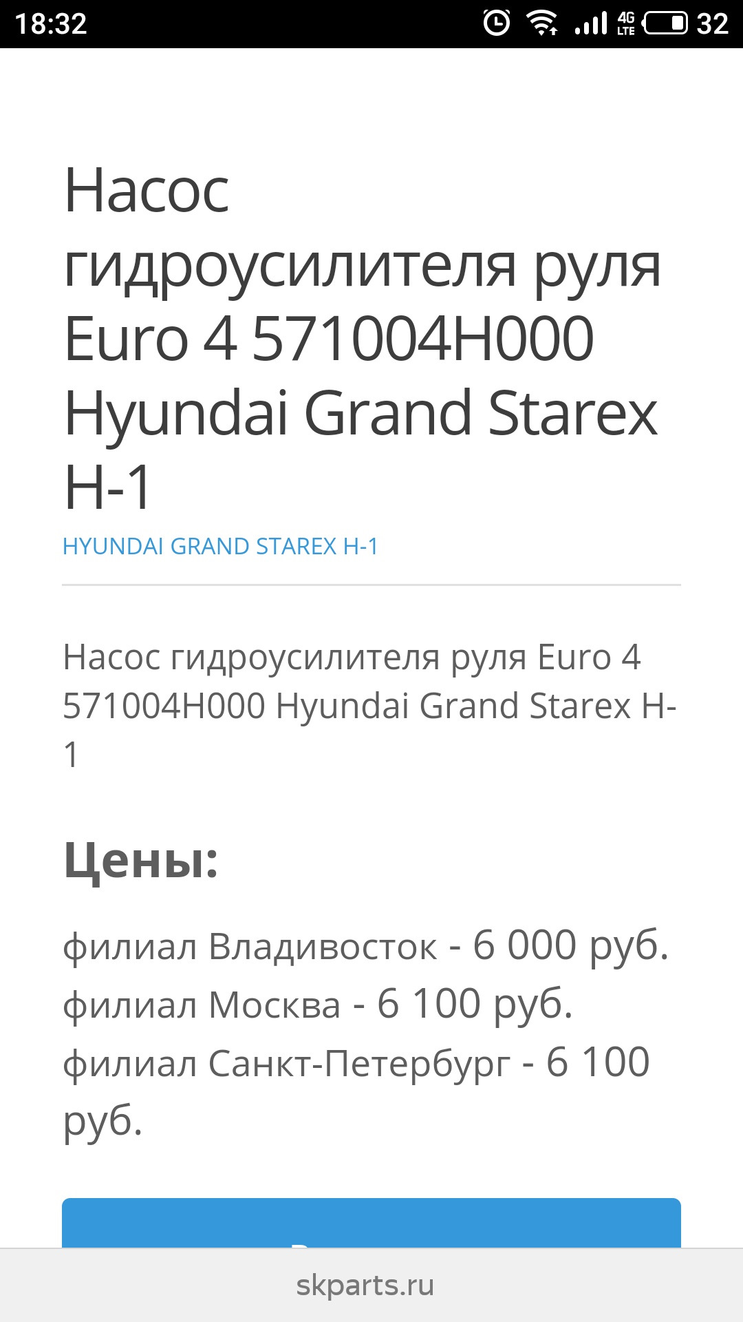

Там внутри снизу сетка…вытащить никак… Оригинал можно за эти деньги купить
Оригинал мне сказали 9 стоит. Поэтому согласился этот взять.
Дорого однако…9 то…
систему ну ооочень хорошо промойте…
У меня всего 2 литра жижы фирменной, промою насколько ее хватит.
А вы не знаете, у нас бочок с фильтром или нет? А то говорят если с фильтром, то лучше его заменить, так как промыть его невозможно.
Вот этого не помню. Но говорят абсолютно правильно

Фильтра в бочке нет. Два года назад купил подобный аналог, он загудел через 1,5 года, поменял на оригинал. Правда я покупал подобный ГУР за 3500₽, а оригинал купил за 6800₽. Но ещё нюанс, первый я поменял сам, просто слил жижу, поменял ГУР, залил новую жижу, прокачал и всё. Второй раз менял на станции, специализирующийся на ГУРах и рейках, они всё очень досконально промывали, чистили, что-то там снимали, разбирали и т.п. Поэтому что убило первый ГУР мне лично сложно сказать.
