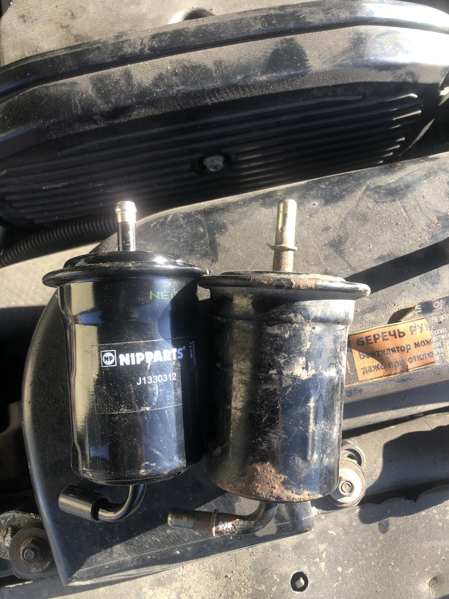

Подвела меня ваша статья, заказал проверенный топливный фильтр Jakoparts (Nipparts) J1330312, а он не подходит, там судя по другим статьям на драйве несовместимость с быстросъемами
подтверждаю, фильтр возможно хороший, но на быстросъемы для рестайла не подходит.
Слева топливный фильтр Jakoparts (Nipparts) J1330312, Правый тот что должен быть по штуцерам.
В любом случа спасибо за проделанную работу.
