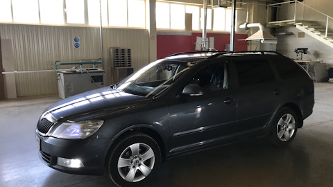

После покупки блока 5QA919298D были прикуплены датчики по кругу от мкубэ, проводка и кронштейны от октавии А7. После этого было выяснено что 5QA919298D не работает с ЕСП СС.Но надежда оставалась…Как что и куда ставить написано не мало и основы ясны. Всё было собрано/установлено но куча ошибок остудила пыл и заставила задуматься о другом блоке. Проконсультировал меня опытный человек, который и объяснил что
" главное железо 5Q0919298". Куплен на ebay блок 5Q0919298L на железе 5Q0919298C . Блок по прибытии был прошит в 7N0919475F, по традиции параметрия от шарана-всё равно другой нет ))), закодирован, после изучения разных лейблов и сравнения кодирования в Одисе/VCP/Васе . Все бы ничего, да RNS510 не отображает визуализацию по ВАР4, соттветственно только пищалки . Автопилот заработал . Автоторможение при паркпилоте работает. Автоторможение при парктронике не испытал еще. После кодировки в о наличии RТА в PLA и о наличии PLA в RTA, при помехе при выезде с парковки перестало выводиться сообщение на максидот и пищать панель, пищит теперь PLA.Но пытливый мозг не давал расслабиться и решил попробовать прошиться в 1К8, попробовать визуализацию наладить и Pla 2.5 протестить. И вот тут меня ждал окуенный облом… Блок никак не хотел шиться ни с 5Q0 ни c 7N0 в 1К8 ни под какими проектами в Одисе(с правкой прошивки и без). VCP, вопреки убеждения меня одним "опытным мастером", ничего сделать не смог. При первой прошивке в 1К8 я обратил внимание на разное количество блоков в прошивках 5Q0/7N0 и 1K8,2 и 9 соответственно. Короче ничего не получилось. Сегодня наткнулся на статью www.drive2.ru/l/526413457981965212/ где alexfruit подтвердил мои предположения. У него ситуация подобная моей. В итоге, 5Q0919298L на железе 5Q0919298C, однозначно не шьется в 1К8919475, но шьется в 7N0919298F точно и работает с ЕСП СС . Всем добра !
з.ы. Если кто то сможет прошить 5Q0919298L(С) на железе 5Q0919298C, в 1К8919475E, буду рад поучиться.
