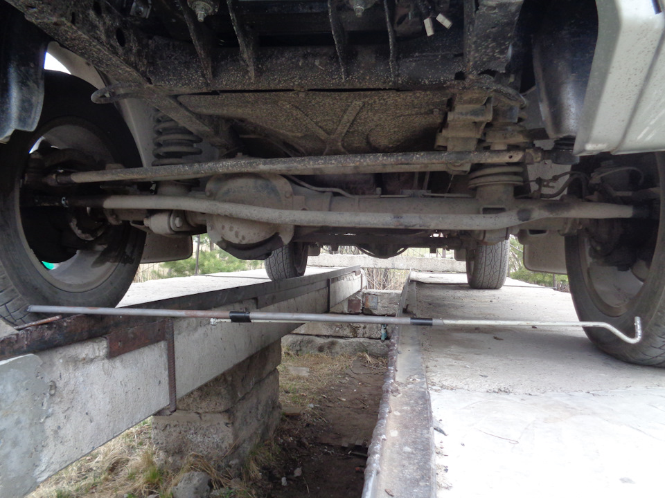

Сделал старым дедовским способом…
Домкратим переднее правое колесо (чтобы было легче регулировать)
натягиваем проволоку между передним и задним правым колесом… выравниваем переднее колесо по проволоке.
отсоединяем рулевой наконечник от сошки
Вращаем руль и считаем обороты от упора до упора т.е. находим 0 точку рулевого редуктора. (руль переставляем в шлицах до ровного положения)
рулевой палец не совпадает с отверстием в сошке
регулируем длину тяги открутив 2 контргайки и вращая тело тяги…
Дальше для удобства я переехал на эстакаду.
делаем линейку из подручных средств
открутив контргайки регулируем вставкой расстояние между передним краем колес и задним (спереди должно быть меньше от 3 до 5мм.)
Все контргайки затягиваем и радуемся…

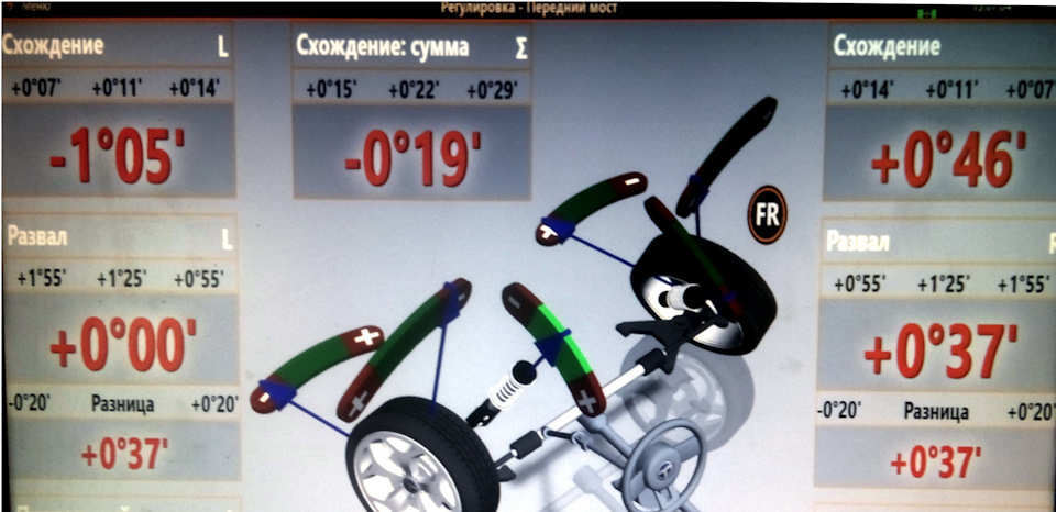

P/S Давайте порассуждаем на тему: "много или мало схождение от 3 до 5 мм?"
Возьмем фото с диагностического стенда, что мы видим?схождение каждого колеса может быть в пределах 0*07` — 0*14` …
Итак чертим в масштабе колеса и поворачиваем их на предельные углы (0*07` — 0*14`)
Мы видим что схождение, измеренное по середине покрышки, от 3.7мм до 5мм, а измеренное по ободу диска от 1.8мм до 3.8мм …

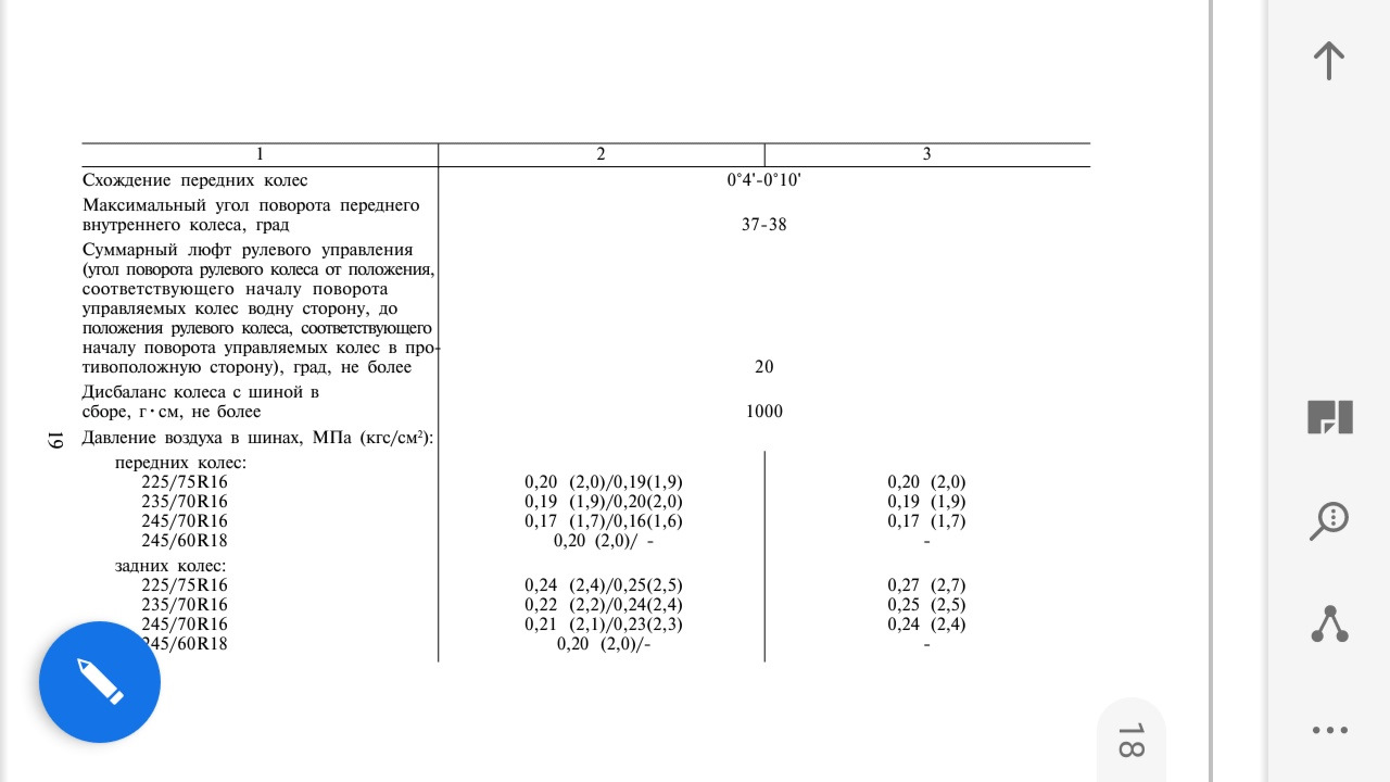

заводские значения 3-9 минут в сумме.
что — то Вы наверное преувеличиваете возможности завода… и главное желание заводчан выставлять никомуненужный на заводе параметр (резину будет жрать -это же проблемы тех кто купил Патр)… можете указать источник этих цифр?
источник цифр РЭ на автомобиль и РЭ на мост спайсер.

А по поводу путаницы в рэ, была такая мысль то же. Но и в РЭ на мост и РЭ на патриот цифры были одинаковыми.
Сейчас когда вышел новый мост в новой редакции РЭ появилась округленная цифра 4-10 минут. Просто без секунд и долей.

вот, дополню скрином из РЭ 2018 года
