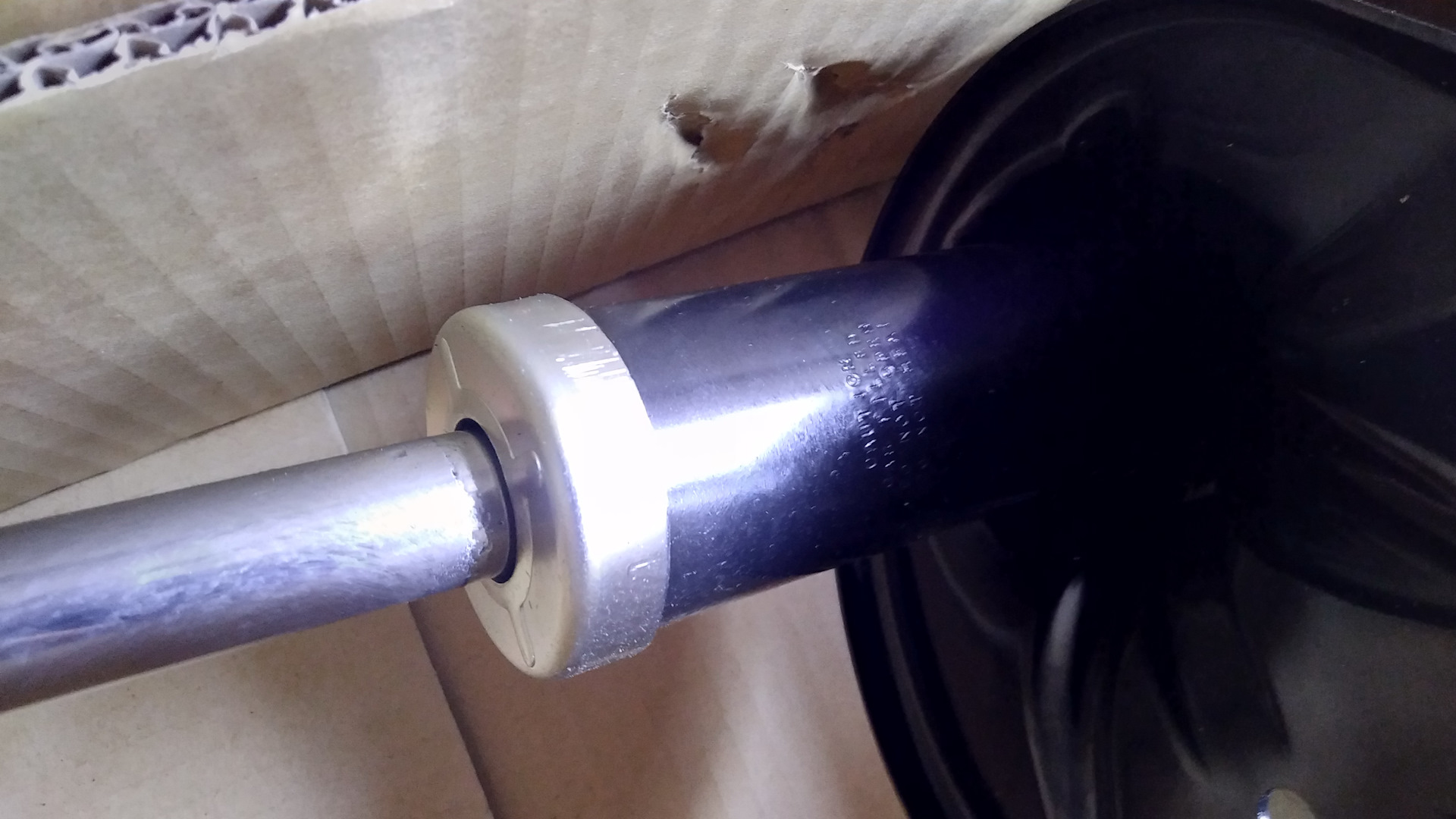

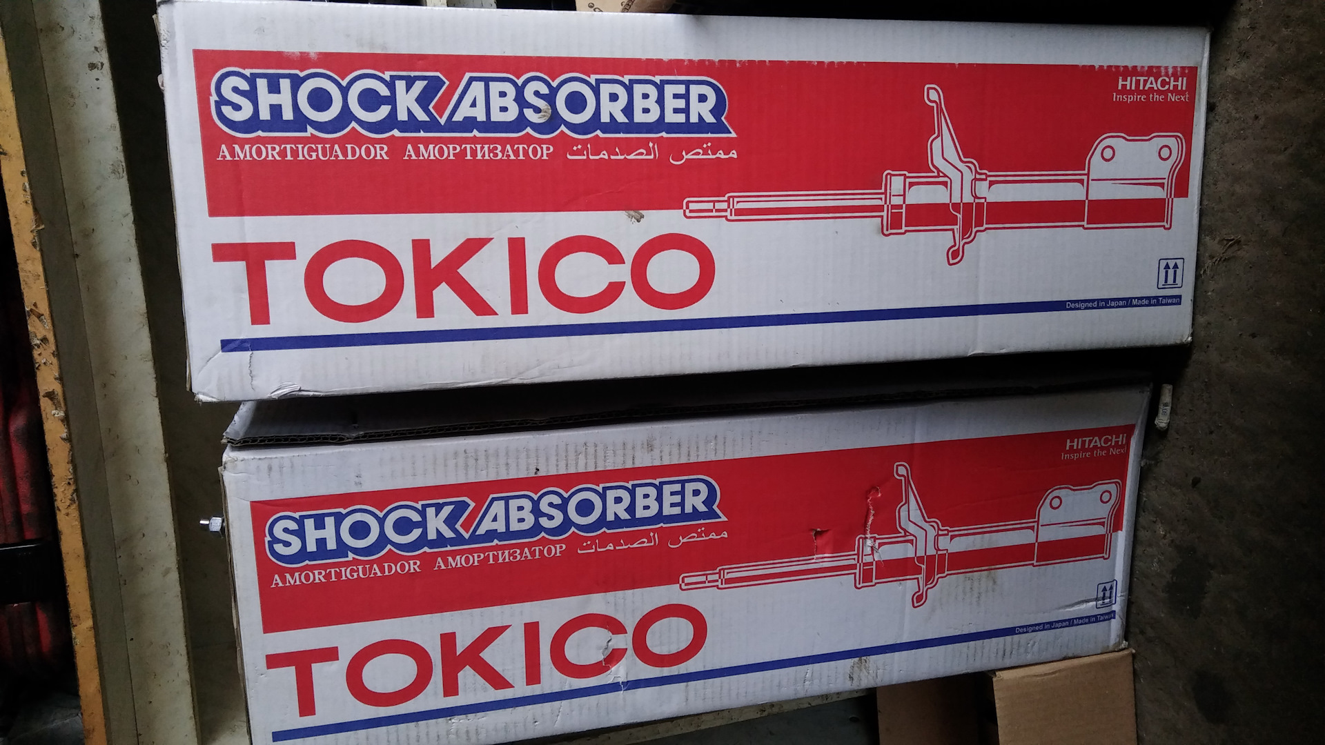

Ну и я решил попробовать эти стойки! Между прочим заводской поставщик Toyota на конвейер и это Японский бренд выпускающий очень качественные стойки. Как и все производители Tokico имеет разные заводы в разных странах. Официально в Россию поставляются стойки с заводов Японии, Тайланда и Тайваня.
Именно стойки с этих заводов не отличаются вообще ни чем. Качество и изготовление вообще одинаково.

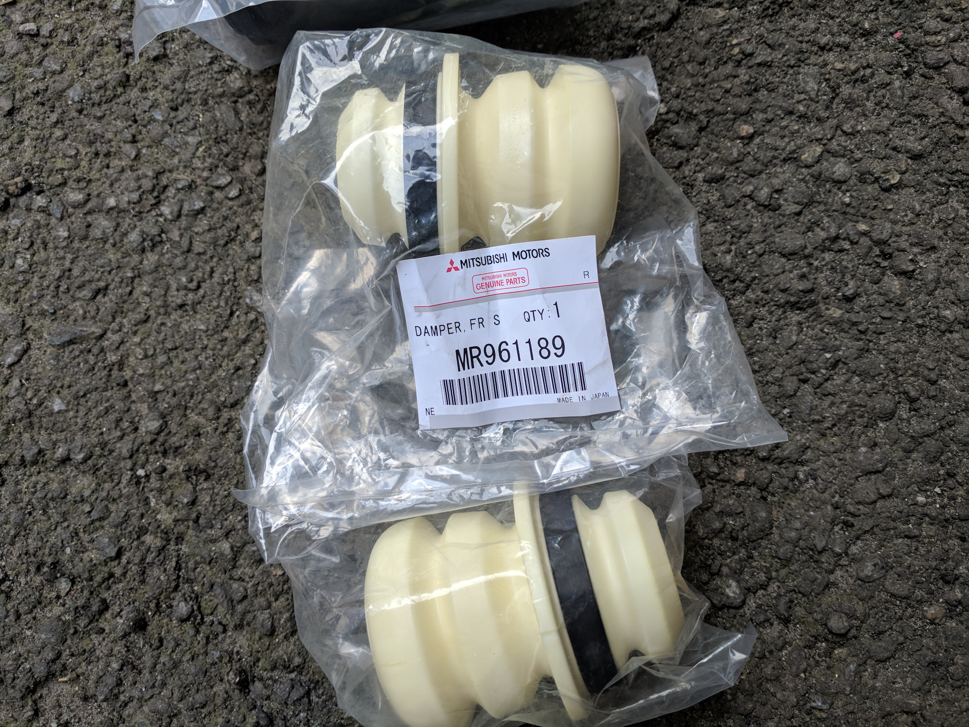

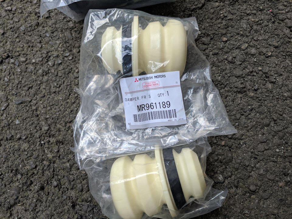

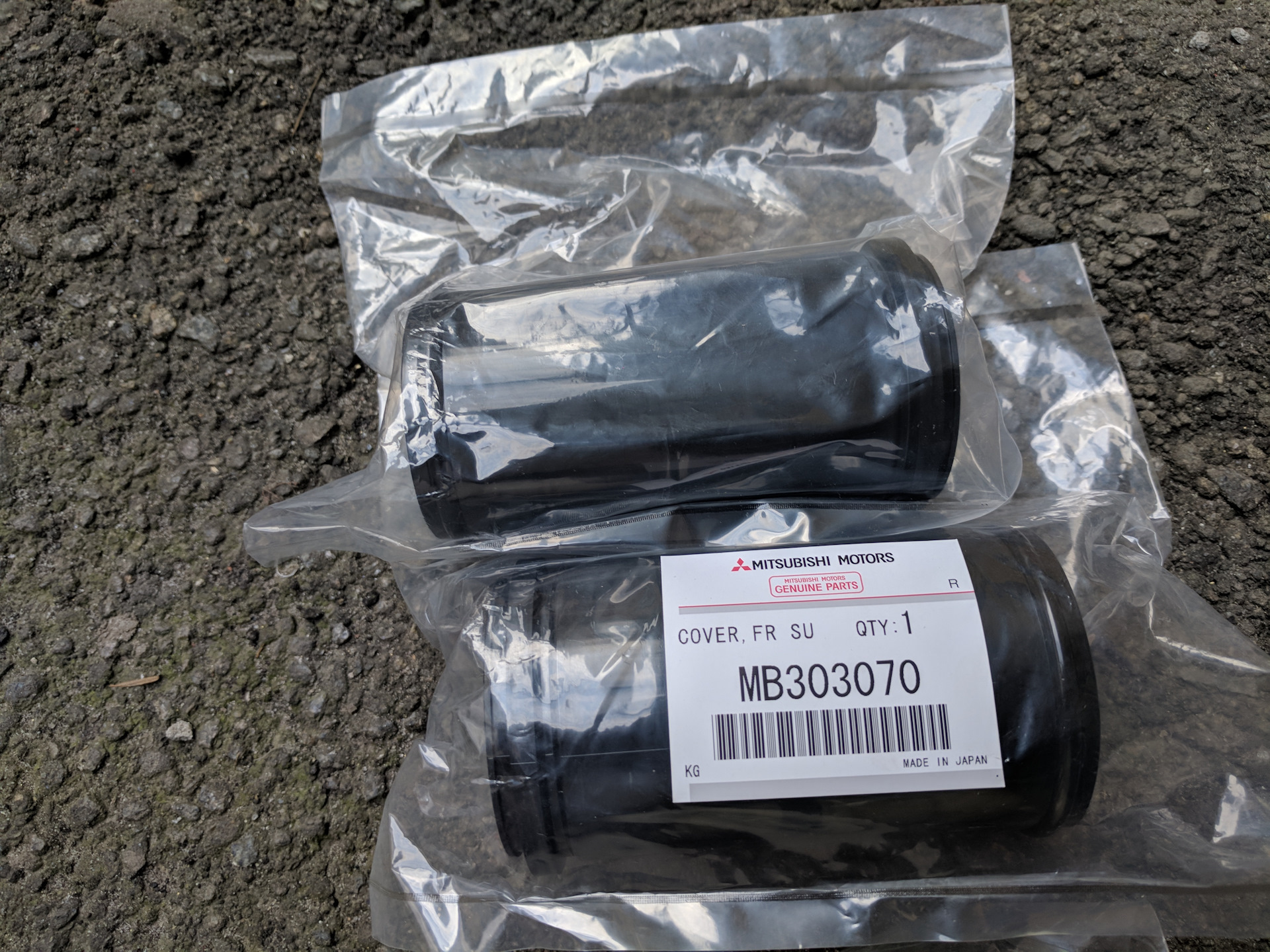

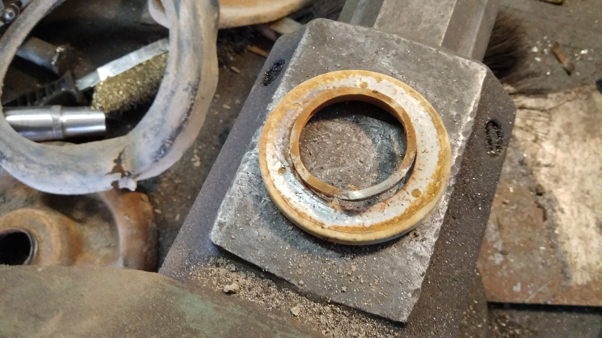

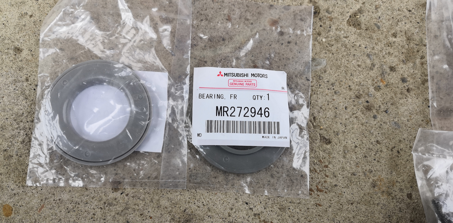

Перед закупкой запчастей была произведена контрольная разборка стоек, чтобы уточнить что нужно заменить. Опорный подшипник с правой стороны не понятно как работал. При всем при этом он даже не скрипел. Я не знаю как он мог работать.

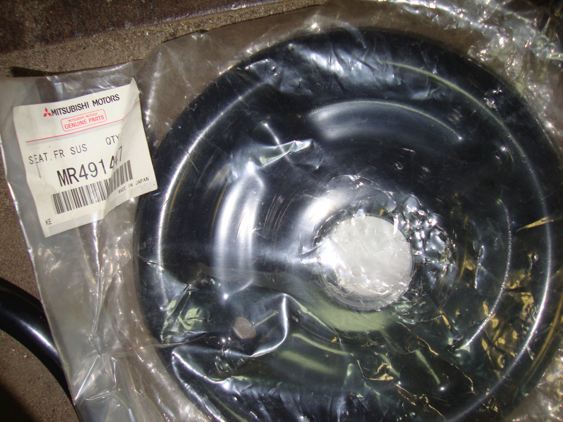

Так же умершими оказались тарелки пружин. Начал смотреть цены и по началу хотел взять аналог RoadRunner RR-MR491447, но жаба была подавлена и я взял оригинальные тарелки! Так же была задумка натянуть на пружины трубку расширительного бачка ВАЗ 01-07 (14мм диаметр), но так как я менял прокладки пружин, решил этого не делать.
Получился вот такой список:
1. Передний амортизатор Tokico B3351 — 2 шт.
2. Пыльник переднего амортизатора Mitsubishi MB303070 — 2 шт
3. Отбойник переднего амортизатора Mitsubishi MR961189 — 2шт
4. Прокладка пружины переднего амортизатора Mitsubishi MR244220 — 2 шт.
5. Опорный подшипник Mitsubishi MR272946 — 2шт.
6. Тарелка пружины передней Mitsubishi MR491447 — 2шт.

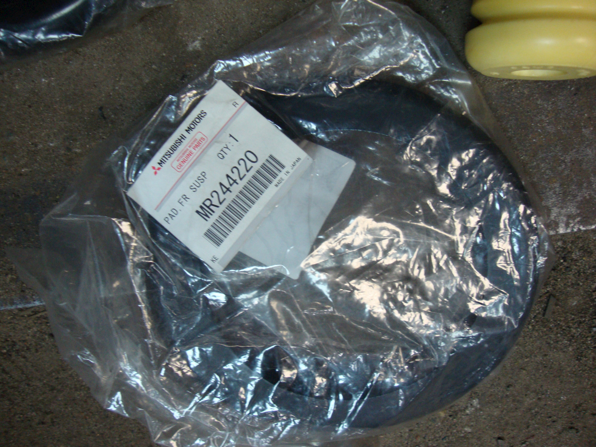

Привет! Подскажи пожалуста по MR244220 — прокладка передней пружины нижняя. Сверху пружины тоже резинка ставится? На схеме в каталогах ее нет, а на фотках на драйве вроде бы есть.
Привет, на сколько я помню, есть вверху и внизу!
Отдельно верхней артикула нет. А если на пружины шланг одеть, то она не не нужна ?
в принципе не нужна. Но есть противники шланга на пружину. Типа пружина будет гнить внутри шланга
Вниз шланг натяну а на верх Уже заказал =MI3803RP

а тарелки зачем поменял ?
центральное отверстие пробито было
ааа вон че)
На первой фотке мне кажется опорный подшипник по той же причине и сдох )

Слава богу сами опоры живые и менять их не пришлось, а то это дополнительные 6к!
родные?
Ага, родные!
