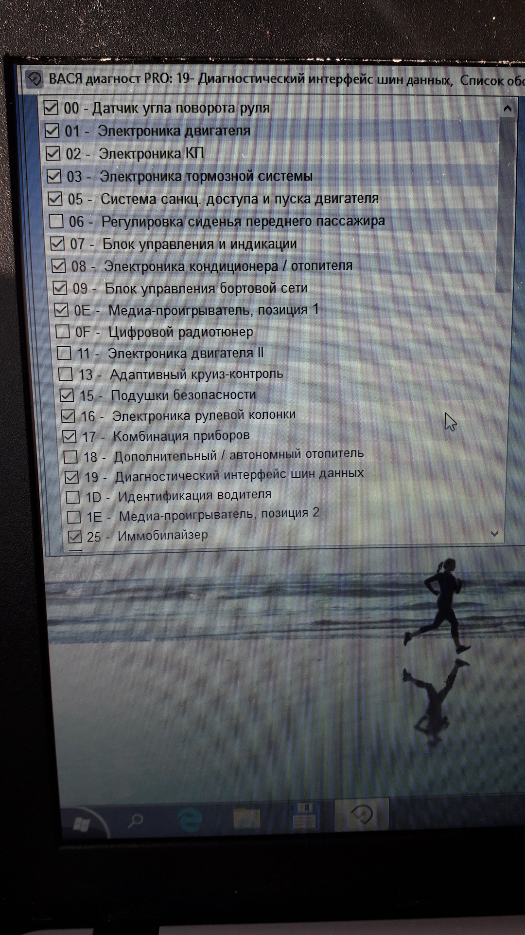

Короче проблему решил.В багажнике 5 предохранитель коричневый ряд.Достал он целый .засунул обратно и все заработало.Видно контакт окислился.Спасибо Masterzz за подсказку
С простого начинать — предохранители проверить. И проверь 19-ый блок. Возможно (не дика я спец) блока радио не будет видно, если он не закодирован в gateway-e.
аккумулятор тоже можно попробовать скинуть. Если не поможет — тогда читать ошибки, скорее всего блок радио не отвечает. Исходя из ошибок уже думать, что нужно ремонтировать. С кодировками и обновлениями не эксперементировали?

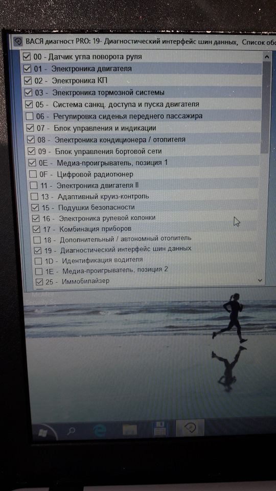

васю подключал ошибок нету.А пропало после того как снимал аккум. на зарядку.не знаю сразу или нет .аккум. зарядил.и неделю точно радио не включал
Блок 56 (радио) доступен?
Глянь в 19-ом (CAN gateway) в списке оборудования — закодирован-ли 56 блок ?

блин помоему был не доступен 56 блок.А что тогда делать?

да .нечего не меняется
Перезагружать MMI пробовали? зажатием SETUP + Шайба + верхняя правая кнопка меню
