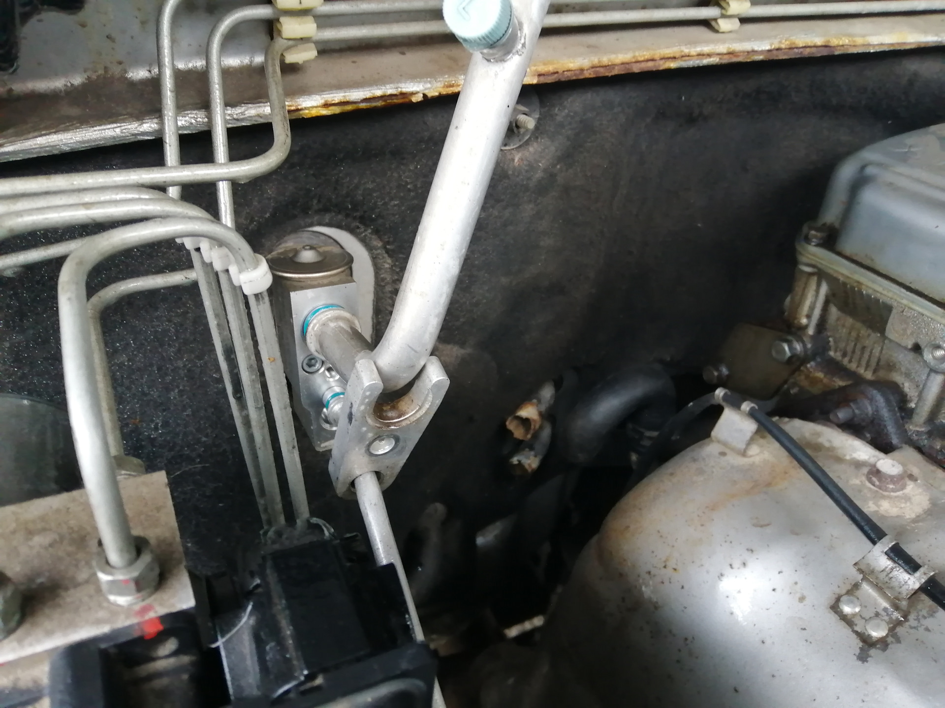

Открываем капот и откручиваем болт, который прижимает пластину, держащую трубки кондиционера и выпускаем фреон.

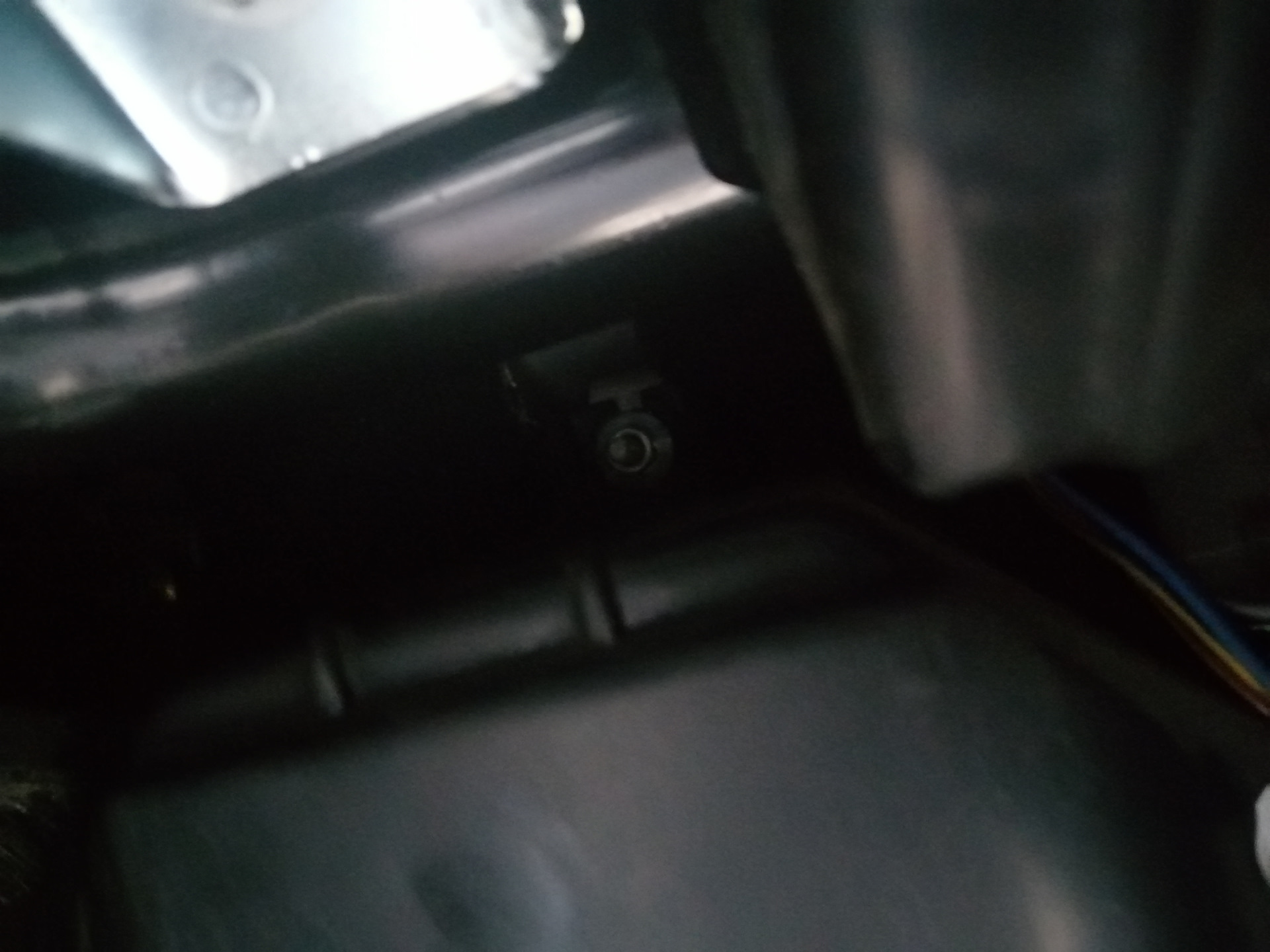

Откручиваем гайки крепления корпуса испарителя
вынимаем это самое ребро жесткости для удобства

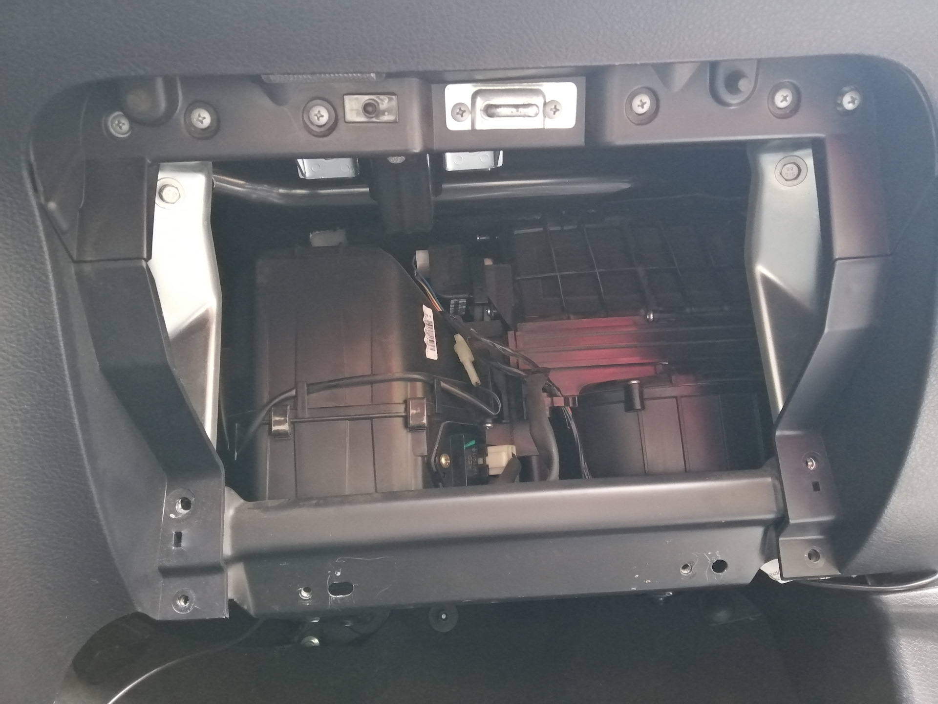

Дальше было ваще жесть. Adventure time! Я снял всю центральную панель — климат, магнитолу, воздуховоды… И оценил дальнейший фронт работ. Короче, нужно полностью демонтировать всё до моторного щита. Чтобы прям ваще ничего не было. Я дико офигел с этого и понял, что это фиговая идея)))) Поэтому берем болгарку и отпиливаем нахрен трубки радиатора печки!

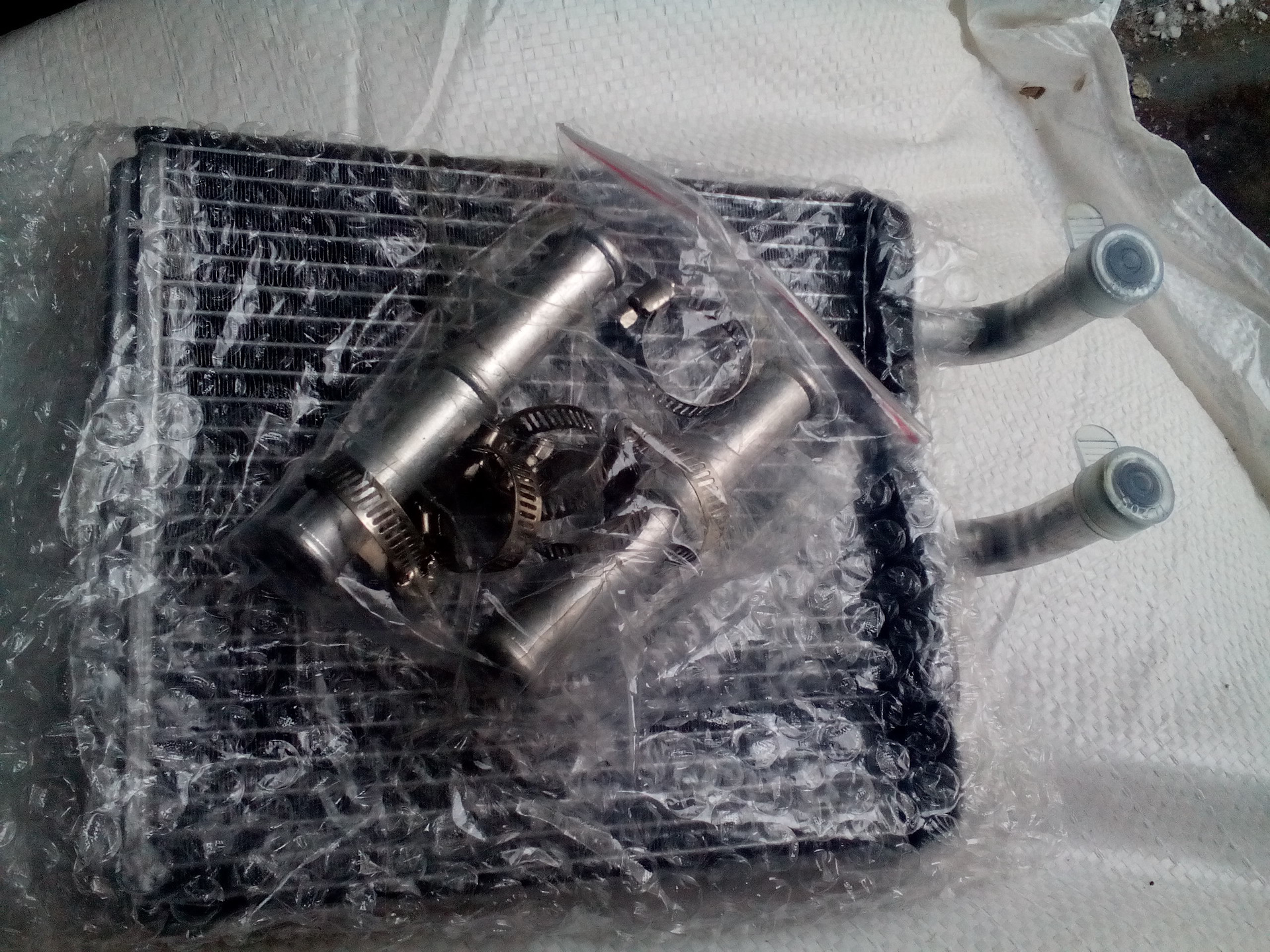

Идем в магазин и покупаем патрубок по диаметру подходящий к нашей печке и 7 хомутов.
Вставляем новую печку в корпус и надеваем на трубки наши маленькие патрубки, заранее смазав герметиком и затягиваем хомутами.
А под капотом просто стыкуем наши маленькие патрубки с родными через отпиленные трубки печки.

Я правильно понял, что пилить трубки в салоне, а не под капотом?
да. по возможности как можно ближе к моторному щиту, чтобы было удобнее завести родные трубки в салон и чтобы поглубже их насадить. не наращивай как я делал. со временем эти наросты потекли. и я потом заводил родные в салон. наращивать стал, чтобы антифриз не сливать. лучше слей и спокойно сделай все по-человечески.
Т.е. этих патрубков под капотом, хватает, чтоб заправить в отверстия и уже в салоне хомуты накинуть?
да. вполне. они сантиметров на 5-7 точно заходят внутрь салона.

раз шланги добавил все таки, надо было длинные купить и поставить бес соединения с родными. вместо родных. меньше потеря давления из за трубки и меньше хомутов для эстетики.
Спасибо. На будущее учту))
Эти отрезки шлангов через год потекут, пройденный этап! Родных шлангов хватает завести в салон и там закрепить!
Я просто антифриз не сливал. Сначала хотел родные завести, но он начал сильно в салон течь. И я не успевал надеть их, чтобы он сильно не вытек. Если потекут, то солью антифриз да заведу родные. Для этого разбирать ничего не надо.
Другой вариант силиконовые отрезки поставить, досадно бывает когда в дороге это произойдёт! Удачи, пусть послужат подольше!
Спасибо большое))
