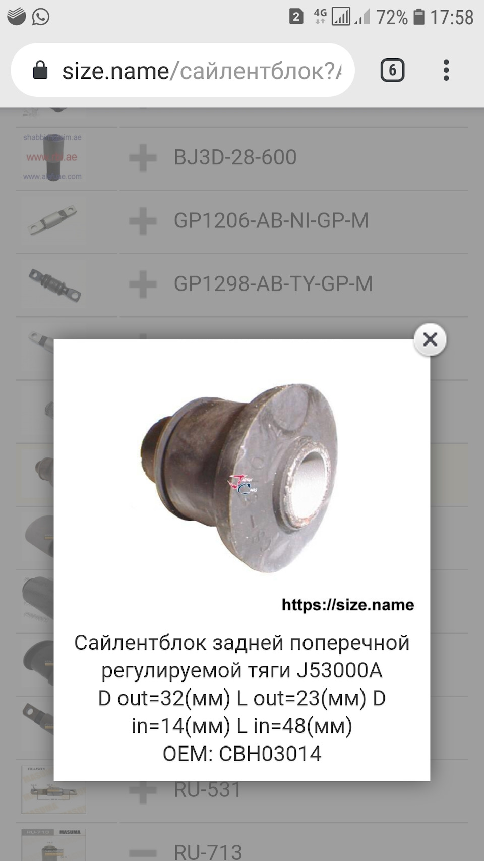

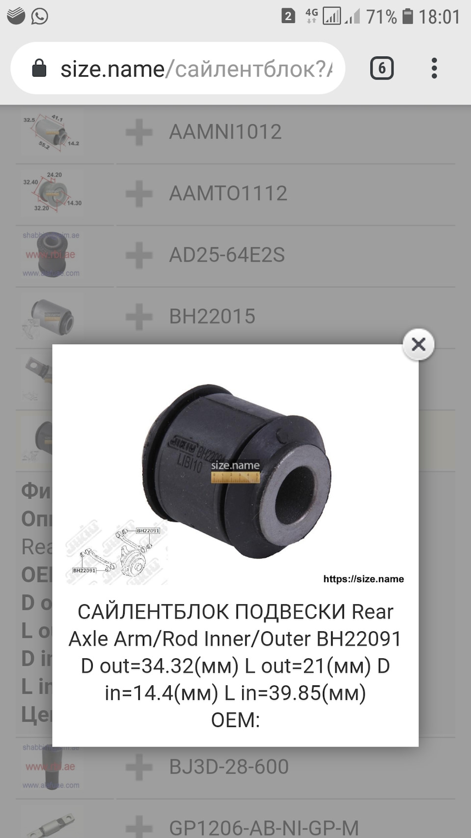

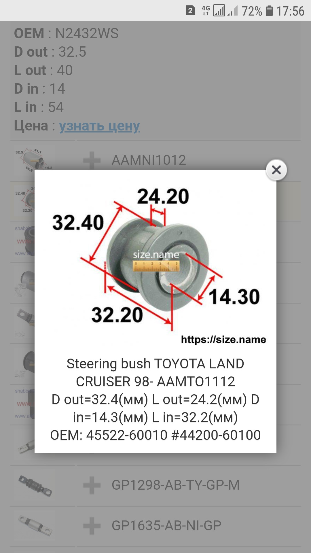

Были куплены все сайленты, но пара сайлентов, были куплены трижды, и не подошли. А именно, внутренние сайлетблоки рычагов схождения!
Пришли по наруже на 36мм, а нужны 32мм. Порыв инфу — кругом колхоз от Жижулей.
Сняв размеры, с рычагов подобрал по ним сайлент в общем Укр каталоге, после заказав по 200р в автодоке.
Любопытно, только в моем случае так, только я испытал трудности в поиске?
Думаю нет, так как я изымал самопал из рычагов. Номера всех сайлентов зад подвески прилогаю. От руки, но смысл думаб понятен.

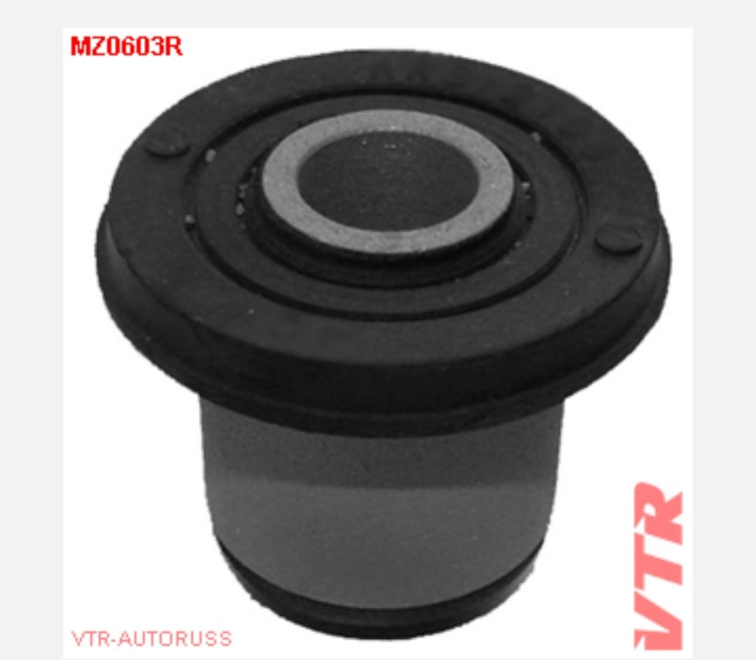

1) MZ0502R
2)MZ0507R
3)MZ0603R
4)MZ0604R
5)MZ0602R
6)MZAB063
Еще в след, подкину разных других, которые реально туда поставить, некоторые с обработкой — ну на случай отсутствия иных.
