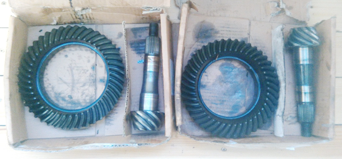

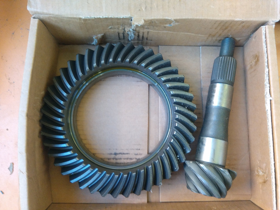

В наши редукторы ставятся четыре типа главных пар.
1. 40/9 (ведущая/ведомая шестерни), передаточное число 4,44.
Самая слабая тяга, но самый скоростной вариант.
Ставились на восьмиклапанные версии и на дизеля с МКПП.
2. 37/8. Передаточное число 4,63.
Баланс скорости и тяги.
Самый распространенный вариант.
Ставились как на дизельные, так и на бензиновые версии (16-ти клапанные).
3. 43/9. Передаточное число 4,78.
Самая тяговитая заводская пара.
Но максимальная скорость ограничена.
Ставились на модели с АКПП.
Рекомендованы для машин с большими колёсами и для участия в соревнованиях/покатушках.
4. 43/8. Тюнинг-пары. Заниженные. Передаточное число 5,38.
Ставят, чтобы оставалась хорошая тяга с большими колёсами (например, размера 31).

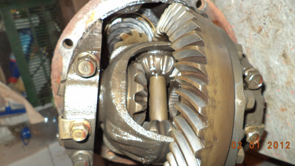

Для определения передаточного числа главной пары необходимо синхронно проворачивать вывешенные колёса ровно 10 раз, одновременно считая количество оборотов, совершаемых карданным валом. При этом угловая скорость колёс должна быть одинаковой (при наличии LSD или жесткой блокировки можно вращать только одно колесо). Если кардан провернулся, например, 41 раз, то передаточное соотношение ГП = 4.1 (или 41:10). Если при 10-ти оборотах колес кардан сделал не целое число оборотов, то попробуйте провернуть колеса 8, 9 или 11 раз.
Если Вы сняли редуктор с машины, то расчет производится следующим образом. Считаем количество зубьев на обоих шестернях Вашего редуктора, и делим количество зубьев на большой шестерне (ведомой) на количество зубьев на малой шестерне (ведущей), полученное число и будет передаточным.

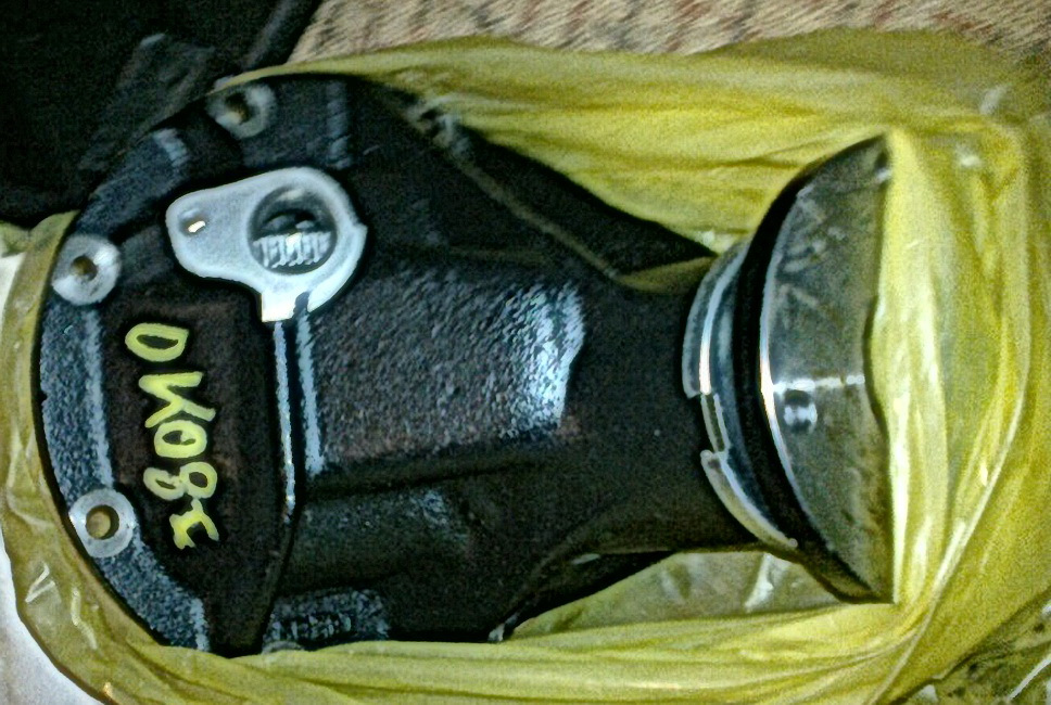

В ДОрестайлинговых моделях передний и задний редуктор взаимозаменяемы. Редуктор задний (дифференциал) в сборе — заменяется передним. И наоборот. Опытным путём было выяснено, что корпус переднего редуктора чётко встаёт в чулок заднего редуктора и наоборот.
Нюансы. Необходимо заменить один короткий болт крепления к мосту на длинный (подобать не сложно, резьба метрическая).
В рестайловых моделях редуктора не взаимозаменяемы, т.к. отличается диаметр полуосей.
Заменить задний редуктор с рестайловой модели можно только редуктором с другой рестайловой модели или дорестайлом + замена полуосей.
Поменять задний редуктор с рестайла на дорестайл и наоборот можно только в сборе с чулком и полуосями.
Задние полуоси рестайловых спортажей толще на пару миллиметров и на два шлица на них больше. Поэтому — заменить задний редуктор передним на рестайле возможно только поменяв полуоси (по каталогу номера подшипников полуосей одинаковые) так, что по непроверенным данным такой вариант может прокатить. Что касаемо дорестайлов (у которых полуоси тонкие- 26 шлицов), то там всё проще, зад можно ставить в перёд/перед назад.

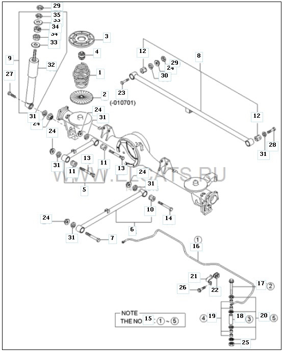

Задний мост: болты задних реактивных штанг (тяг/рычагов) — Жигули. www.sportage-club.com/ipb…index.php?showtopic=13294.
Мост задний: тяги/рычаги (реактивные штанги): болты и гайки Grand
Список болтов и гаек крепления задних реактивных штанг (тяг/рычагов заднего моста) на Sportage MB00134091 — 9шт K997831295 — 1шт 0K04028112 — 1шт 0K01128141 — 2шт 0K01128313B — 2шт 0K72A28114 — 4шт
Список сайлентблоков задних реактивных штанг (тяг/рычагов заднего моста) на Sportage Grand, 5 DR WAGON 5 LONG: 0K01128820A — 4шт — с/блоки длинных продольных тяг №10 на схеме 0K72A28830B — 4шт — с/блоки коротких продольных тяг №11 на схеме 0K72A28840A — 2шт — с/блоки тяги панара №12 на схеме. Внимание! На коротыше на одну короткую тягу меньше (судя по схеме коротыша). Поэтому нужно на 2 болта 0K72A28114, 2 с/блока 0K72A28830B, и две гайки MB00134091 меньше. Источник.
Мост задний: тяги/рычаги (реактивные штанги): болты — "Все болты, кроме K997831295 и 0K72A28114 можно заменить на болт от жигулей в паре с жигулёвской же гайкой. Но учтите, прочность резьбы жигулёвского болта/гайки ниже прочности болта/гайки КИА. И не нужно покупать жигулёвские гайки с фуфлоновым кольцом — они совсем не держат момент затяжки. Покупайте только обычные жигулёвские гайки или ещё лучше — гайки крепления нижнего рычага классики к балке — они крепкие, но их сложно купить. Либо гайки крепления колеса от обычной нивы — они тоже очень прочные. От шевинивы колёсные гайки не пойдут!" www.sportage-club.com/ipb…index.php?showtopic=13294
Мосты — УАЗ-буханка. С переделками. 1-1. www.drive2.ru/l/8385064/ 1-2. www.drive2.ru/l/8389169 1-3. www.drive2.ru/l/8407250/ 1-4. www.drive2.ru/l/9835154/ 2-1. www.drive2.ru/l/468209710454014158/ 2-2. www.drive2.ru/l/468210260209828196/. www.drive2.ru/l/557140684809699436/
короткая тяга 0k72a 28 830b Dout=48.5, Lout=42.6, Din=12, Lin=56
длинная тяга 0k011 28 820a Dout=48.6, Lout=50.4, Din=12.3, Lin=61
панара тяга 0k72a 28 840a Dout=48.5, Lout=49, Din=11.7 (ШТА?!), Lin=60,7

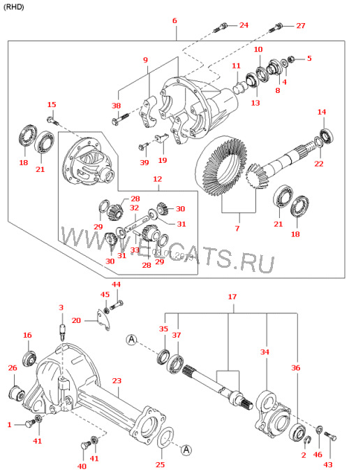

Замена сальника.
Смотрим на картинку, смотрим на подшипники "морковки" номера 13 и 14 и смотрим на распорную СМИНАЕМУЮ втулку, номер 11 и соответственно смотрим на сальник номер 10 и гайку номер 5.
Конструкция такова, что подшипники эти — конические — и, соответственно, работают нормально только с определённым натягом. Установлены они через втулку, которая и создаёт этот натяг. В эти подшипники запрессована "морковка" — первичный вал редуктора с конической косозубой шестерней на конце. Регулировка этих подшипников соответственно гайкой 5 приводит к осевому смещению первичного вала редуктора, это как раз одни из основных регулировок зацепления главной пары и соответственно "пятна контакта" косозубых шестерен номера 7. Причём, натяг этой гайки по всем мануалам, на память (могу ошибаться в точности цифр) от 80 н*м до 250 Н*м. Получается диапазон регулировок очень большой, но это не говорит, что можно затягивать гайку любым усилием этого диапазона. Усилие натяга подшипников достигается только на стенде при сборке редуктора, и оно у одинаковых редукторов РАЗНОЕ, но в этом дапазоне. Соответственно, нам нужно поменять сальник. Как узнать усилие затяжки гайки, чтобы не нарушить зацепления главной пары? Только динамометрическим ключом.
Фиксируем первичный вал редуктора.
Измеряем, динамометрическим ключом натяг гайки. После чего снимаем её.
Снимаем фланец съёмником, перепрессовываем сальник. Одеваем фланец. Ставим шайбу (она под гайкой).
Накручиваем НОВУЮ гайку и протягиваем её тем моментом, который мы измерили.
Могу сказать, что динамометрические ключи стрелочного типа не очень хорошо подходят для этой операции. Вернее, я не видел нормальных таких ключей, кроме дешёвых китайских.

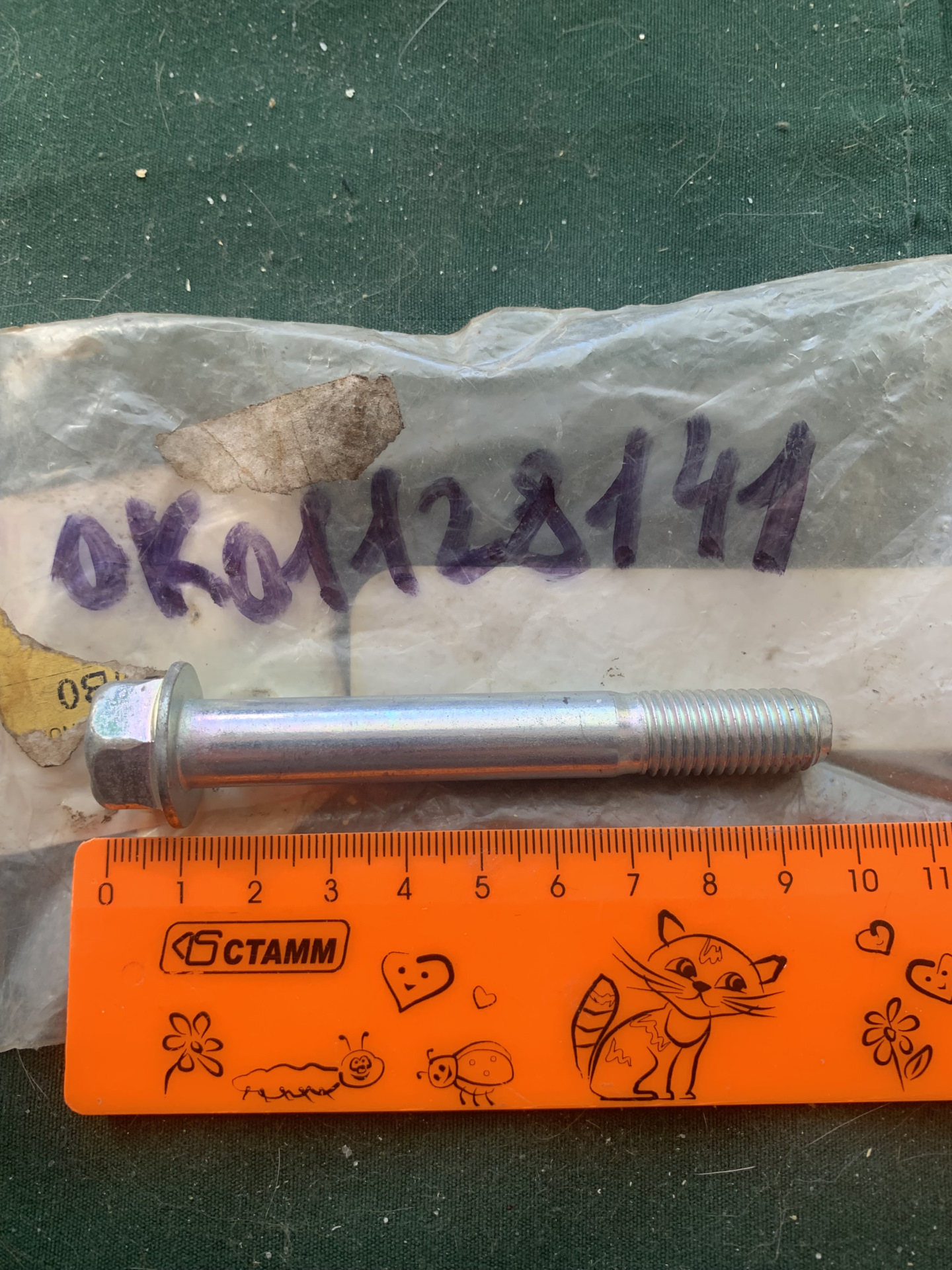

Полазил по каталогам. И офигел. Болты оригинальные под парт-номером могут быть и М8, и М10, и М12. Пиндец. Либо от года зависят?
Есть разночтения по размерности болтов в реактивных тягах заднего моста.
На Гранд, как я понимаю, М12х1.5 болты все.
Советуемая гайка колеса Нивы 2121 имеет размерность М12 х 1.25. Гайка крепления рычага 2101 тоже имеет размерность М12х1.25.
Разобрался.
Указанная инфа и ссылка действительна ТОЛЬКО для Гранда. Для Коротыша никак не коррелирует с действительностью.
На Коротыш болты 0K72A 28 114 (БОЛТ КОРОТКОЙ ТЯГИ + ВЕРХ ПАНАРЫ) по элкатс имеет М12х1.5. Но это сомнительно ибо туда идет гайка MB00134091 М8 по каталогу же.
Болт 0K011 28 313B (Болт тяги к раме) имеет М8.
Болт 0k011 28 141 (болт тяги к мосту) имеет М8.
И какие размерности резьбы не указаны.
//Что-то где-то напутано по размерности резьбы. По разным каталогам разные размеры.
Может кто-то в реальности делал какие-то замеры на Коротышку? Какие болты-то покупать?
