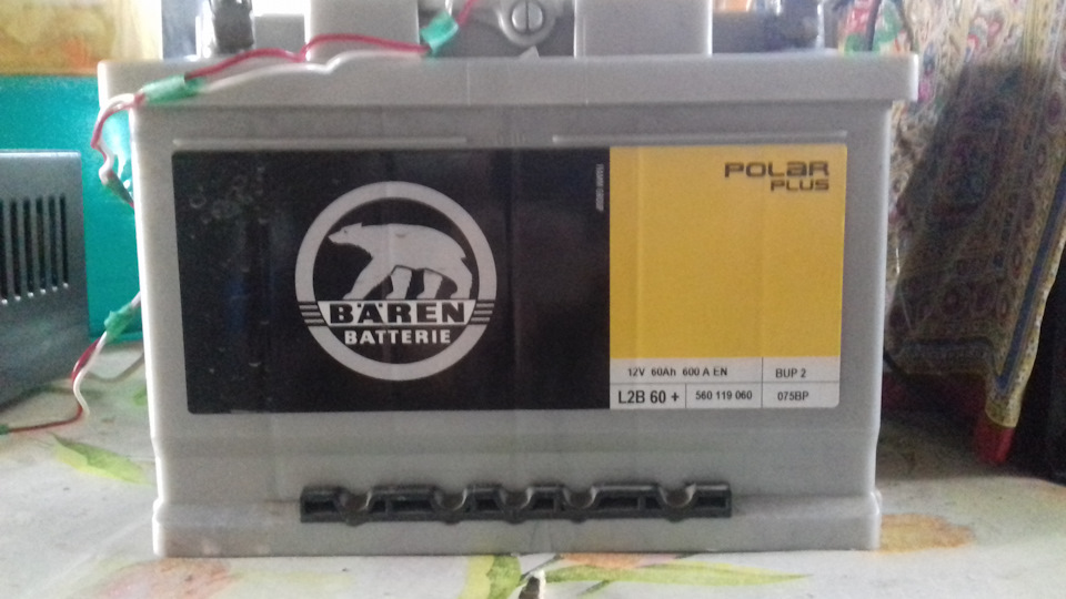

дата производства играет важную роль? первая цифра да?
Конечно лучше свежее, ищи чтоб не больше полу года от роду, как посмотреть дату загугли по фирме baren, я уже не помню. И тестером наряжение на клемах проверяй
ок…
на фото чуть выше медведя выбито -425411 1 число — год производства
2 и 3 число — номер недели
4 число — день в неделе
5 число — рабочая смена
