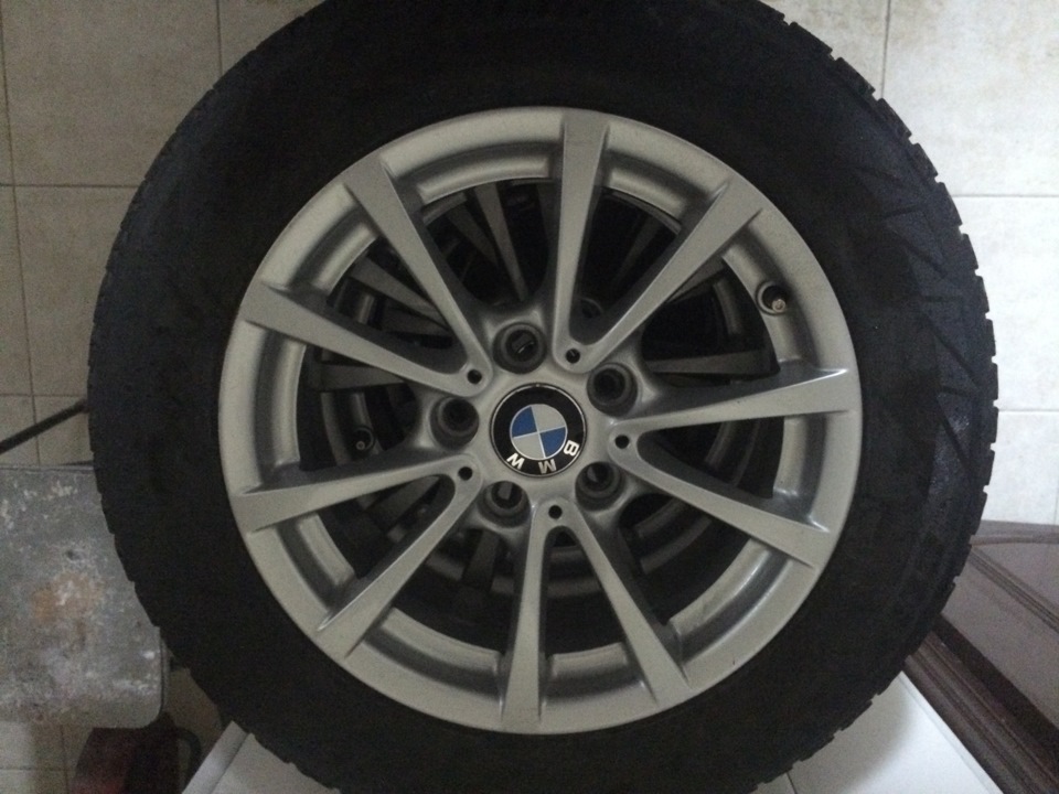

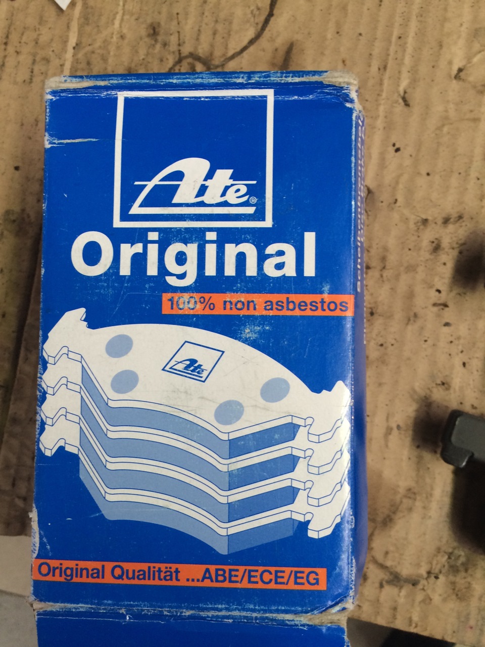

Всех с прошедшими праздниками которые очень быстро пролетели( Пришло время заменить тормозные накладки которые пробежали 52-тыщи, для меня это очень долгий срок так как обычно у меня они живут максимум тыщ 9-10 от силы. Выбор пал на проверенную фирму ATE и этой же фирмы датчик. Заменили их минут за 10, сбросили на компе счетчик и поехали наслаждаться дальше. Скажу еще о дисках которые были приобретены на зиму, это были диски 16-го радиуса но как оказалось на 328 они не встают из-за увеличенного тормозного суппорта и пришлось их быстро двигать и искать резину на заводские 18-е. Хорошо что продажа прошла быстро и так же быстро я нашел хороший вариант новой резины на свои. В следующей записи расскажу о свечах которые так-же были заменены.

Сколько проехал на колодках ? у меня щас 18тыс пробег пишит через 2000 заменить ?! abitik1 мой скайп ответь туда
50тыщ
Заменил на аналоговые накладки?)
У меня в оригинале идут АТЕ ) а без логотипа бмв они дешевле на 2-3 тыщи
Я также думал когда покупал дворники SWF без шильдика VW) Оказалось небо и земля в плане работы)
Ну ATE проверенная фирма годами)
Главное на подделку не нарваться)
Ну мы занимаемся зап.частями и нас пока не подводили)
А я для себя решил что из аналогов буду покупать только Motul)
Ну фильтра свечи и еще кое какие позиции беру только оригинал)
Ну и правильно)
Vet23
В оригинале АТЕ идут только суппорта и тормозные цилиндры) Колодки АТЕ на бмв не ставятся, потому что ВНИМАНИЕ — АТЕ не делает колодок сама. С колодками у АТЕ примерно таже история что у Febi — запчасти не делают, только упаковывают и свой лейбл ставят
еще бы партнамберы датчика и колодок…

а датчик менял ?
можно заранее колодки поменять и датчик аккуратно снять и не менять ? сейчас он 1 тр стоит((
Если он датчик не поменяет у него шибка не пропадёт даже если он её сбросит. По поводу сменить колодки до того как разомкнётся датчик — думаю да, это вполне реально
Только я не вижу смысла в такой процедуре. Когда я снял колодки и датчик они были уже на приделе и на компе показывала замена через 10км
суть была в том чтоб менять колодки до того как разомкнётся датчик, это можно сделать теоретически, но экономия на датчике нецелесообразна если при этом не израсходовать всю толщину колодки которые дороже чем сам датчик
Согласен
Evgeni05
а датчик менял ?
Замена колодок только в паре с датчиком
