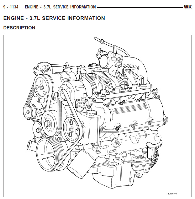

Ремень не правильно одет.
Кстати, внатуре! Блин, незаметил
Я с так надетым ремнем 4 года проездил, так бы и не заметил если бы новый ремень не стал пищать при включении кондиционера)))
Зато как гидрач облегает. Зацеп во 👍
