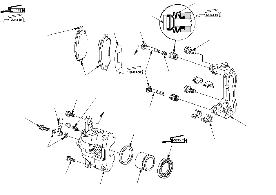

Операцию по замене направляющих передних суппортов произвел еще в конце июня, но не было времени отчитаться )
Для замены приобрел два комплекта BOSCH 0204104308 (2 х 1200р).
Замена прошла штатно, ни каких трудностей не было (наплавляющие всегда смазываю раз в год, использую смазку TRW PFG 110), в этот раз смазал смазкой из комплекта. Вот один из примеров обслуживания www.drive2.ru/l/502798696996406448/.
Запчасти на фото: 0204104308

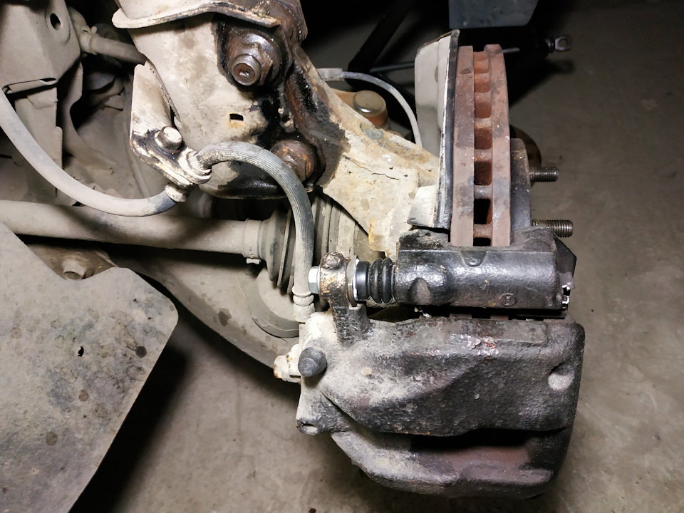

В этот же вечер меняли направляющие другу, тоже на CR-V — он ее не давно купил.
Одну из направляющих заклинило в скобе суппорта, пришлось греть газовой горелкой.

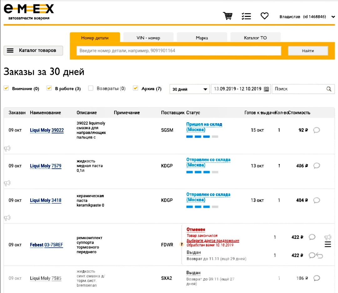

Я сегодня профилактику делал, просмотрел все так как скрип был, смазал, взял для этого ремкомлект фебаро из резинок и смазки ликви молли, медную, керамическую, для суппортов, силиконовую и очиститель, очень удобные средства. Рекомендую, так как профилактику надо делать каждый год
У меня примерно такой же комплект смазок по назначению, весь гараж заставлен)
