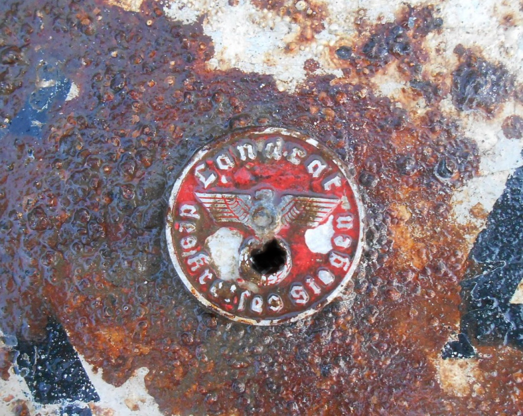

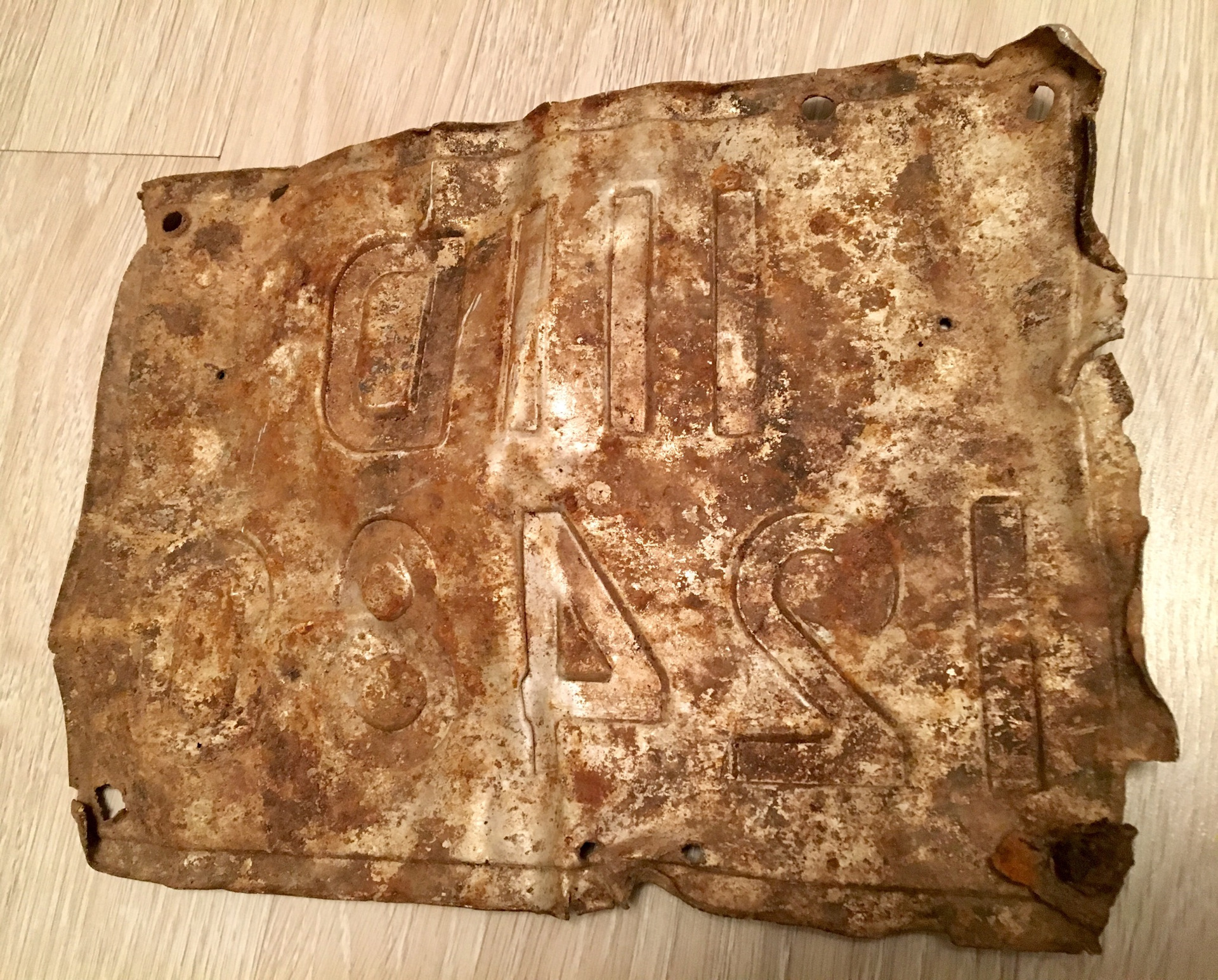

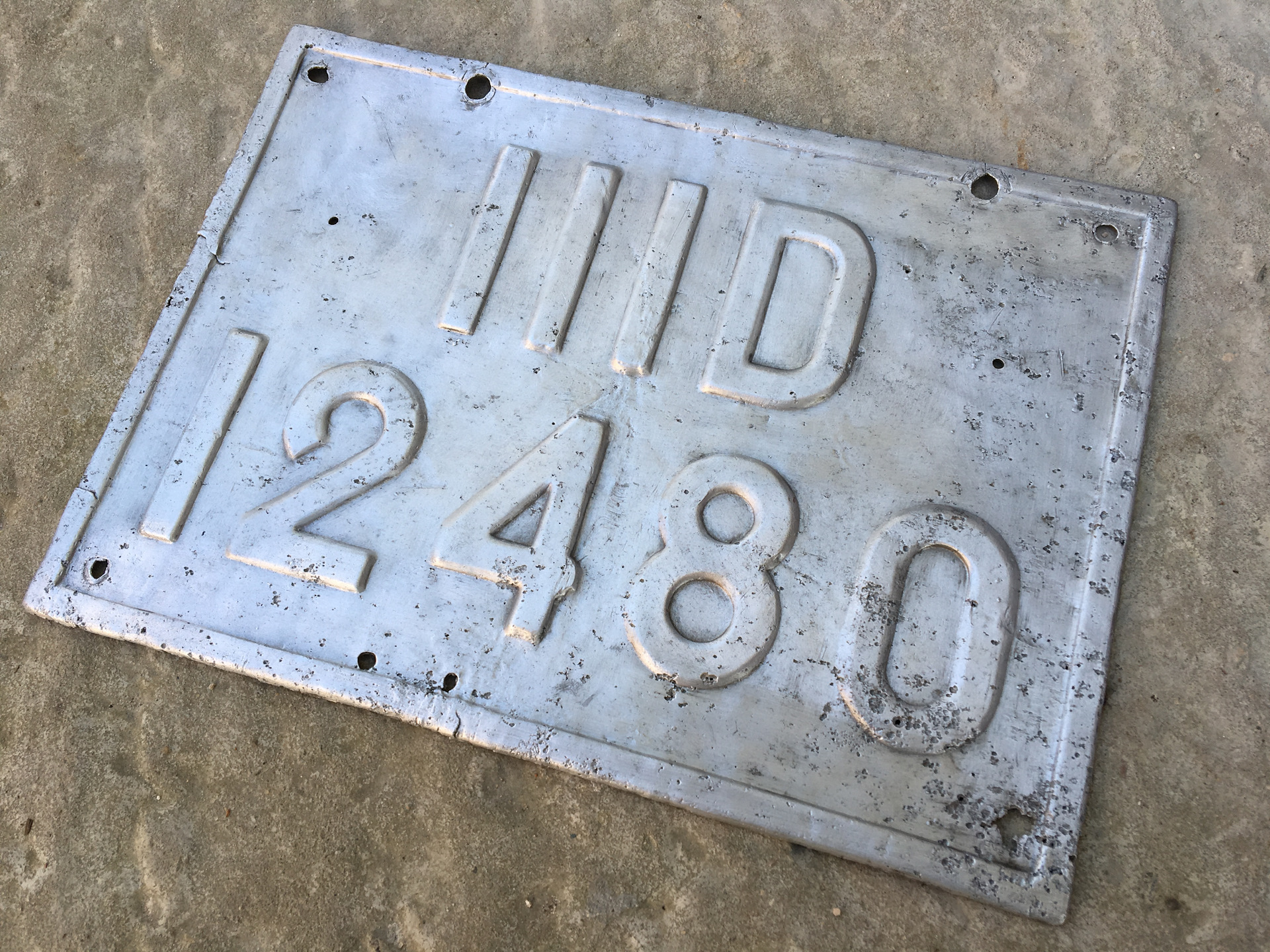

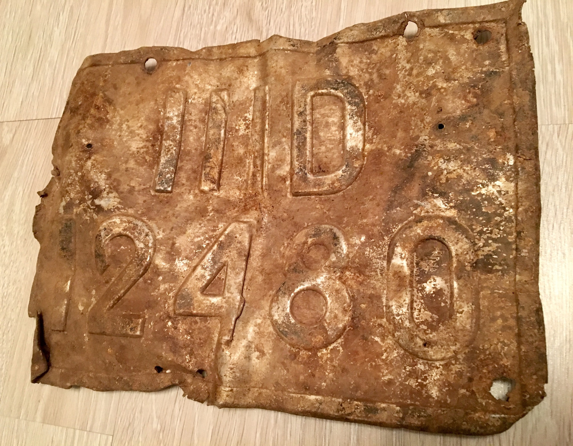

В урочище Березовец, что в Демянском районе, между населенными пунктами Цемена и Хахили поисковиками в запашке были найдены останки немецкого грузовика. Что за машина это была, выяснить мне пока не удалось, но железа, по словам копателей, там было много. Машина попала под серьезный «замес», и просто чудо, что среди исковерканного металла нашелся номерной знак, состояние которого можно назвать удовлетворительным.
Номер гражданский, серия IIID говорит о том, что машина была реквизирована вермахтом для военных нужд в германской земле Баден-Вюртемберг (города Леонберг, Людвигсбург, Марбах, Маульбронн и Хайльбронн).

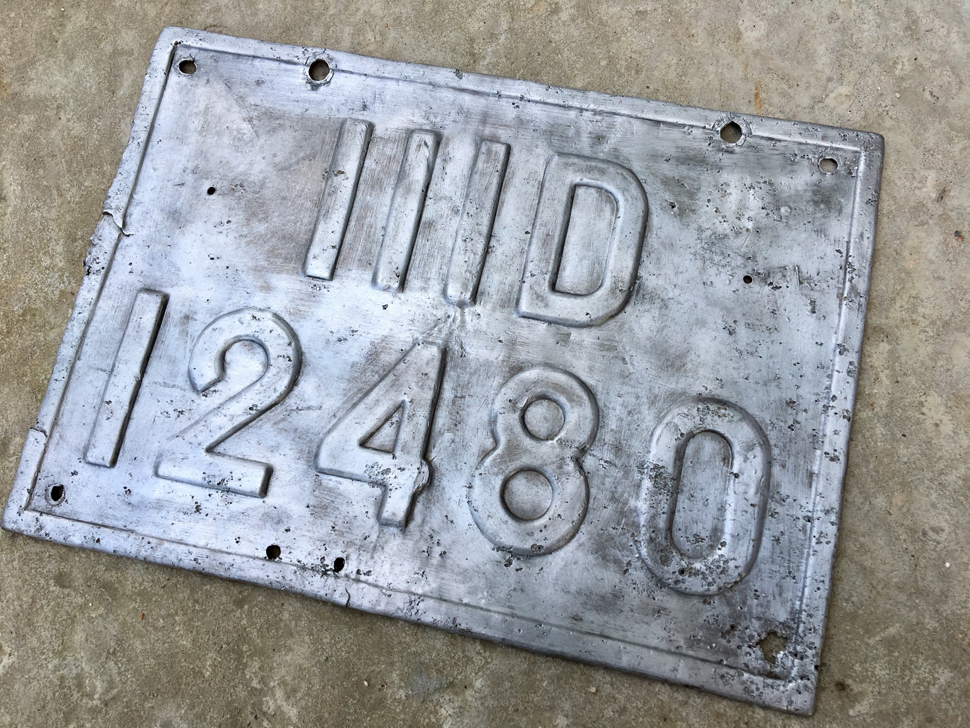

Материал — алюминий, из значительных утрат — только две алюминиевые нашлепки с «курицей» (стояли слева и справа от IIID), без которых (юридически) номер — это и не номер вовсе, а просто пластина с цифро-буквами.

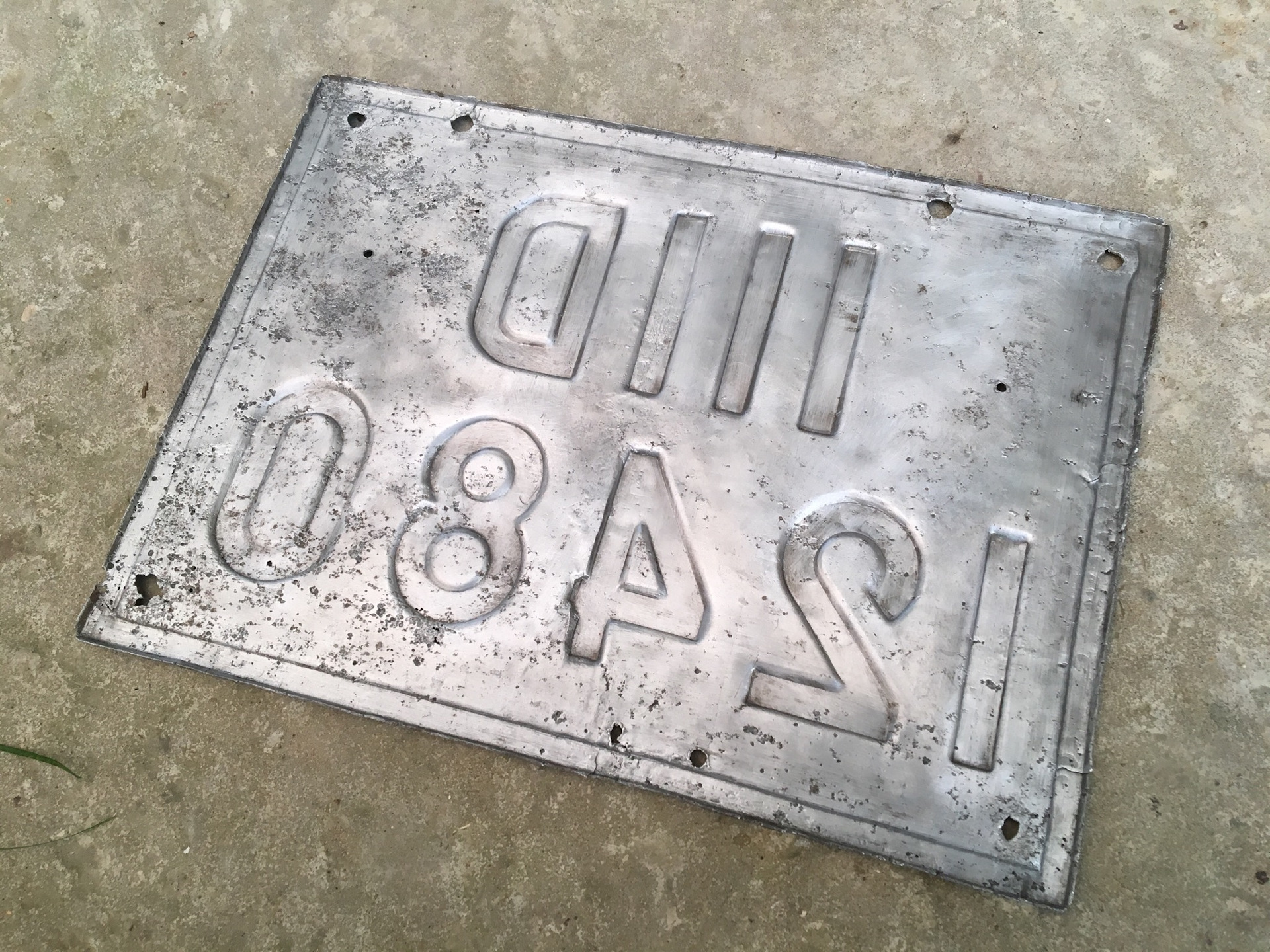

Честно говоря, до начала работ полной уверенности, что из этого исходника выйдет толк, не было: старый алюминий — достаточно капризный материал.
Но мне повезло: умеренный нагрев и аккуратная рихтовка превратили бесформенную «цветнину» в прямоугольник с приемлемой геометрией.
Лучшее — враг хорошего, поэтому решил обойтись без аргоновой сварки и шпаклевки. Дефекты лишь подчеркивают оригинальность номерного знака.

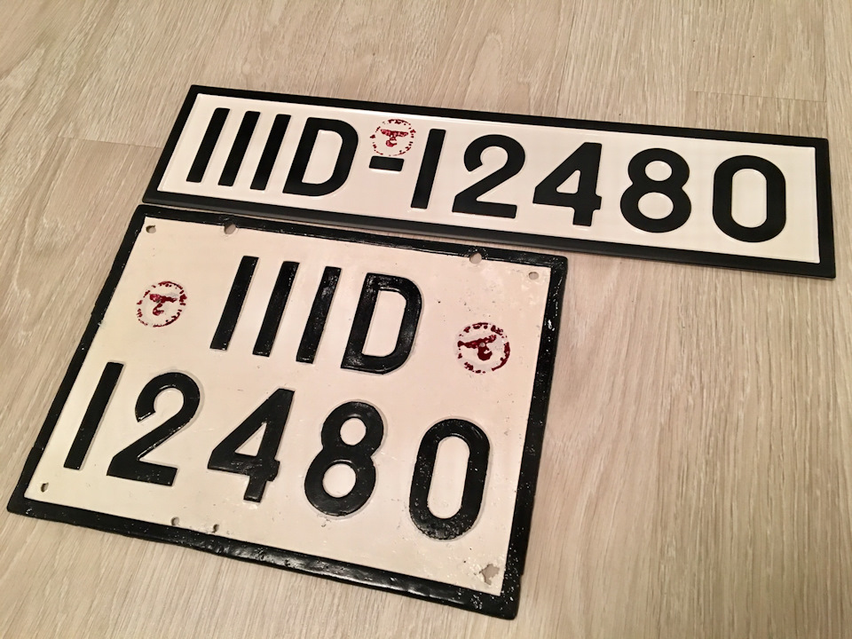

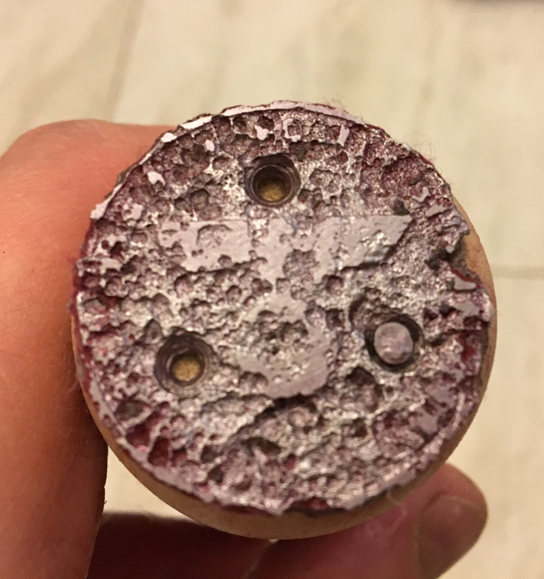

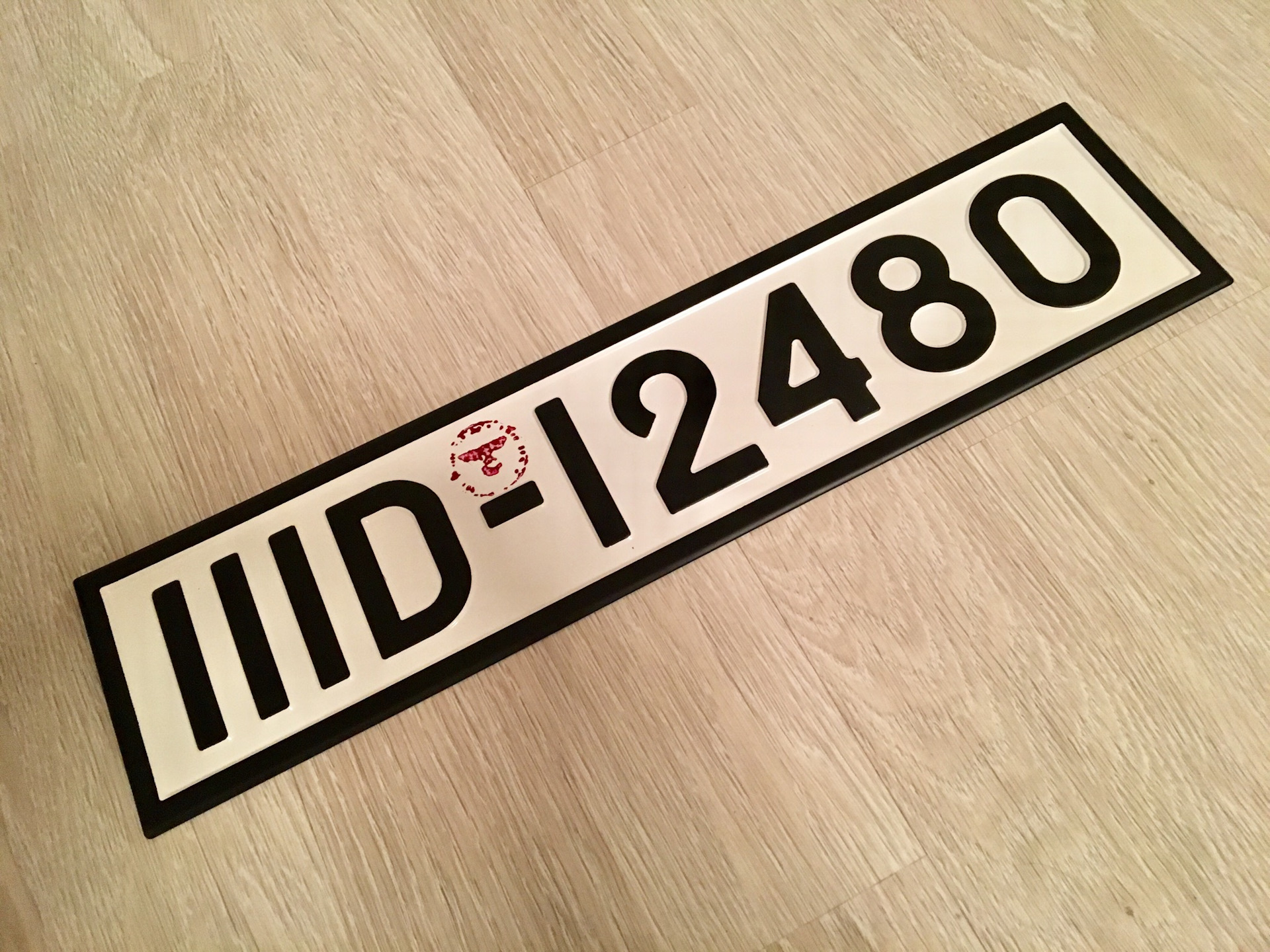

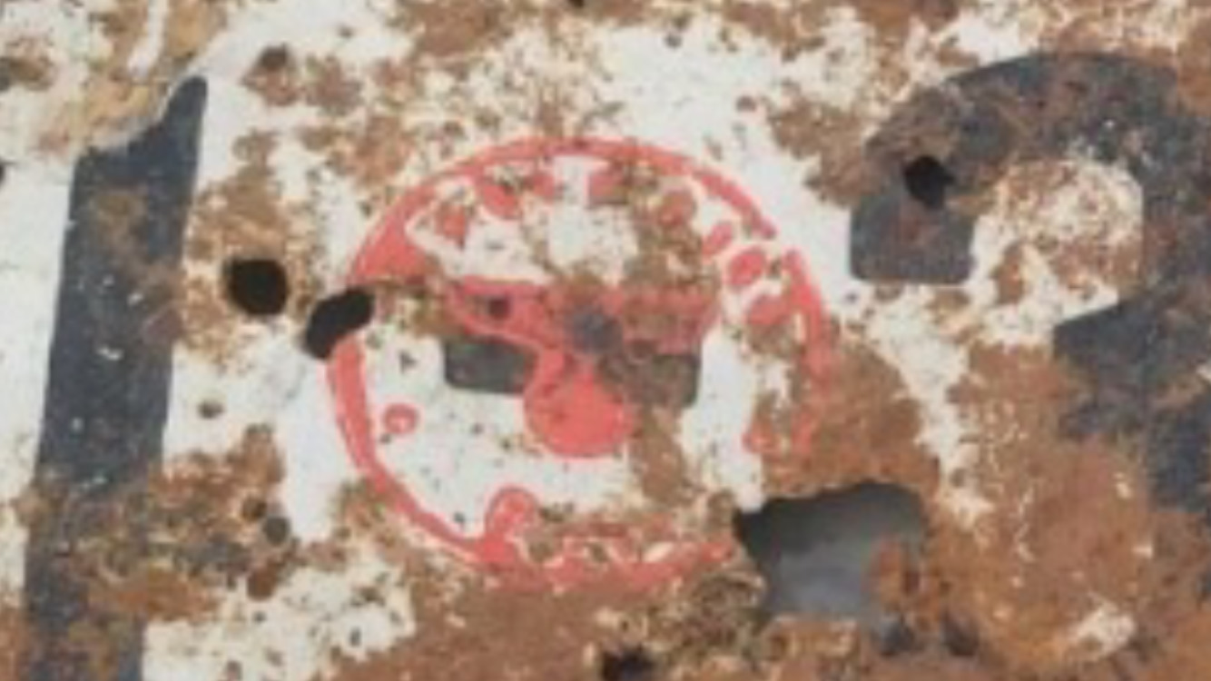

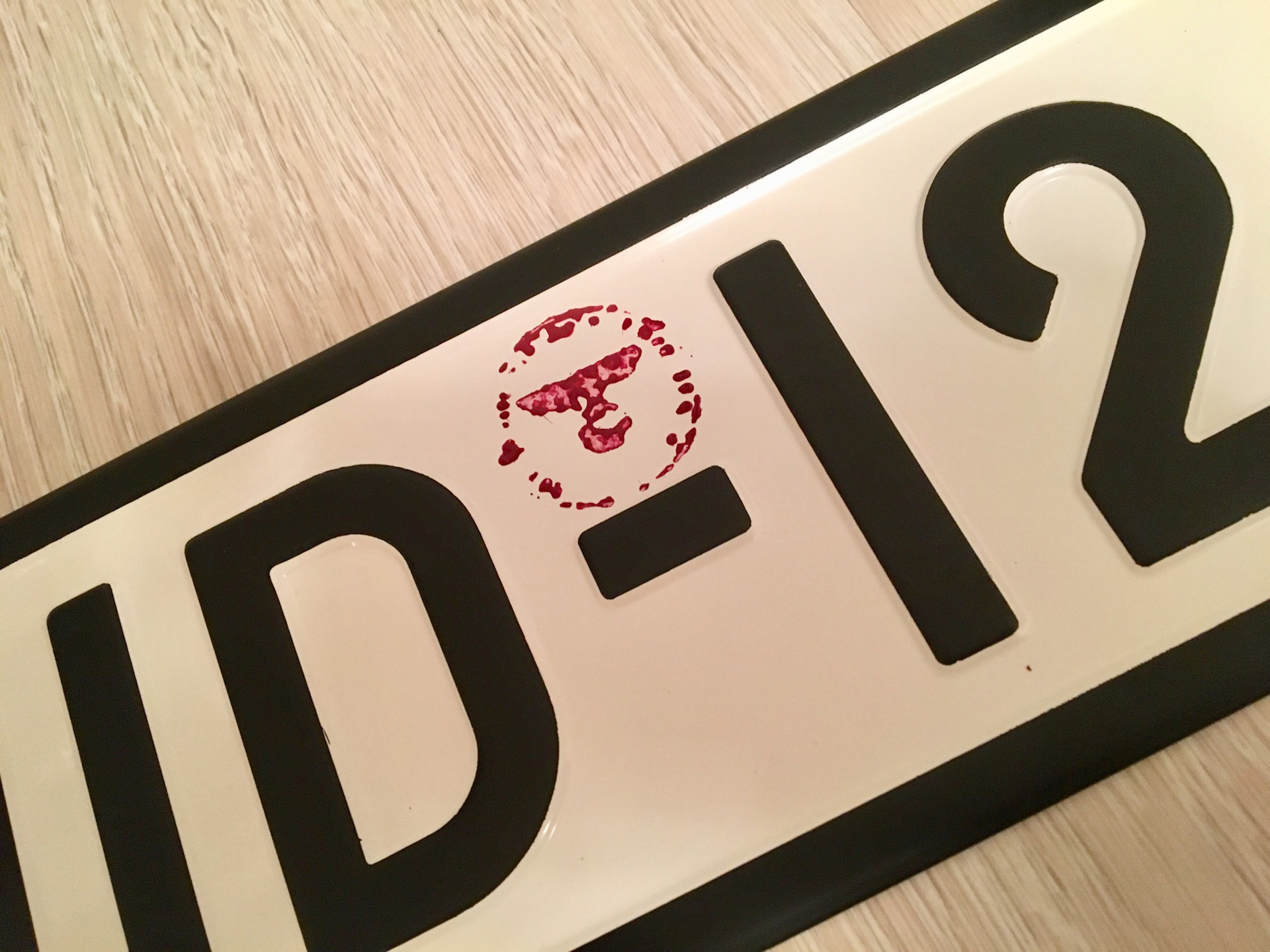

Когда номер был окрашен, пришло время озаботиться его «легализацией». Ввиду отсутствия нашлепок, я решил прибегнуть к альтернативе: простановке мастичных печатей, что также вполне допустимо.

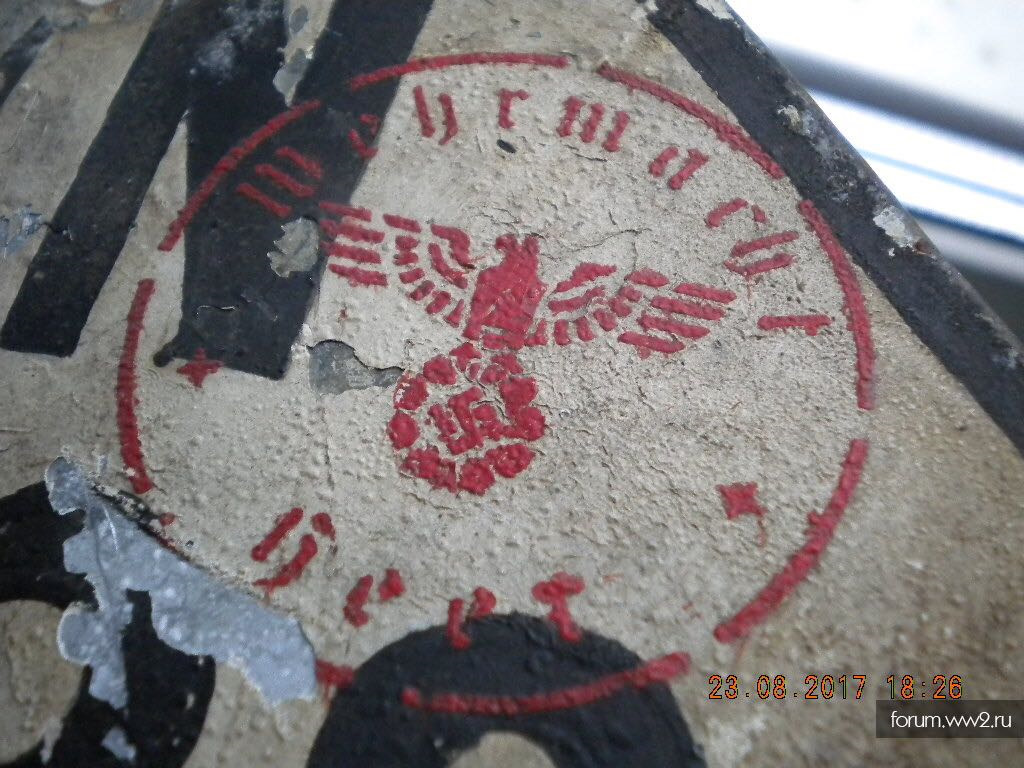

Была найдена и приобретена «денацифицированная» временем оригинальная печать, от которой удалось добиться визуально вполне реалистичного оттиска без лишней атрибутики.

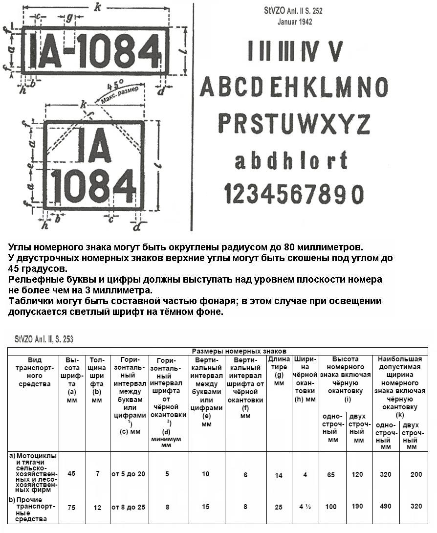

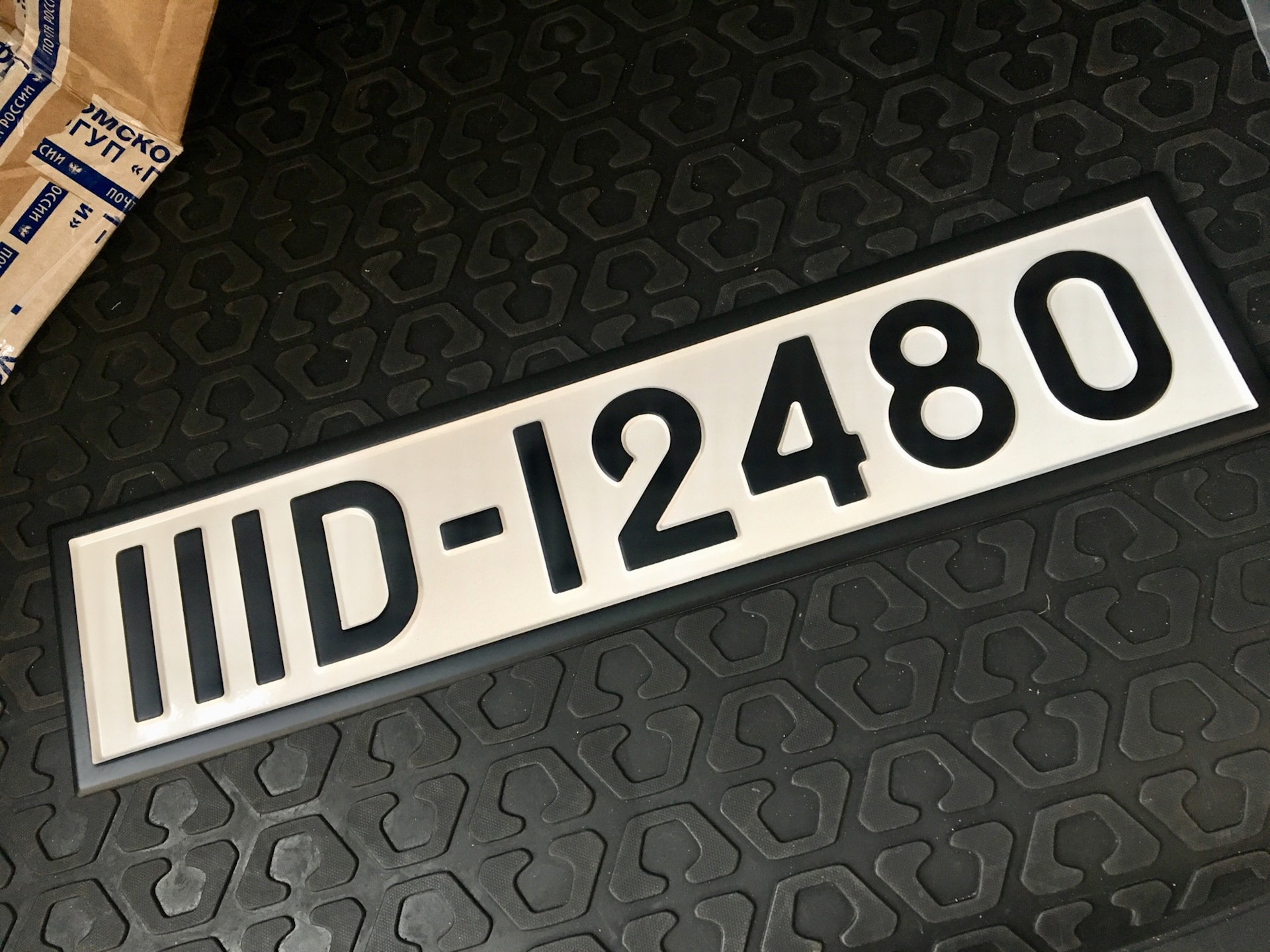

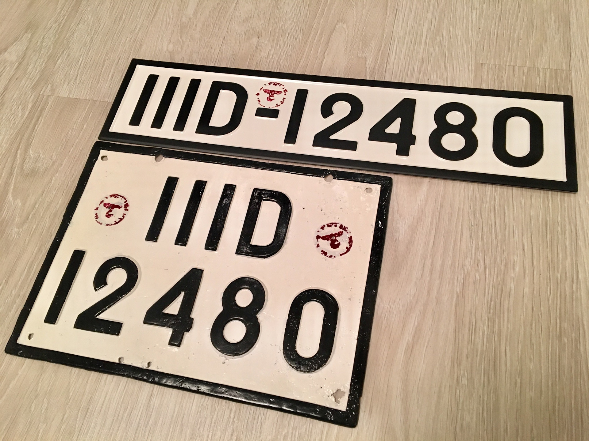

Параллельно был заказан передний номер — строго по немецкому «ГОСТу».
Макет переделывался много раз, благо образец был в наличии.
Итог — вполне приличный комплект исторически правильных номеров, которые не стыдно поставить на машину.

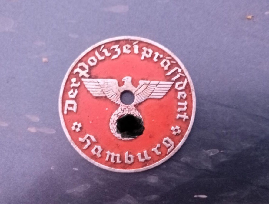

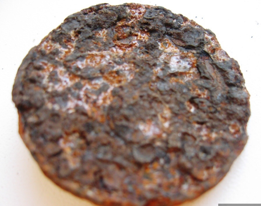

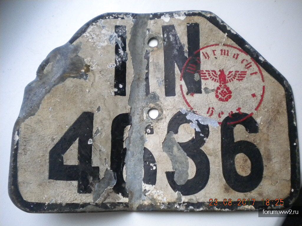

Для сравнения — оригинальная печать примерно такой же степени «невнятности»:

печать с орлом что то не очень
Сделал именно так, как хотел — без сомнительных атрибутов. Нечетких оригинальных оттисков на номерах тоже попадалось предостаточно.
