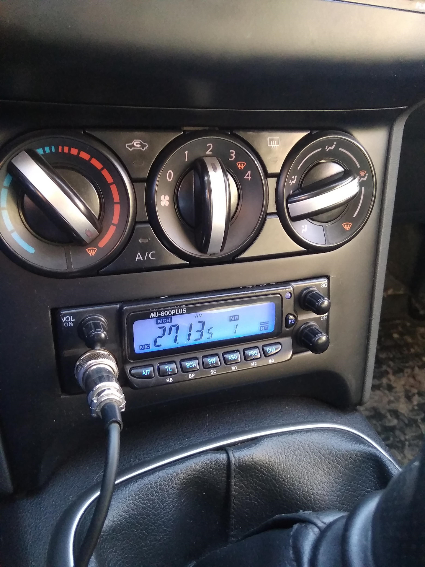

Рация.
Если начинать все с нуля то стоит сразу выбрать рацию скрытой установки с управлением на тангенте, но у меня уже был комплект поэтому пришлось повозиться.

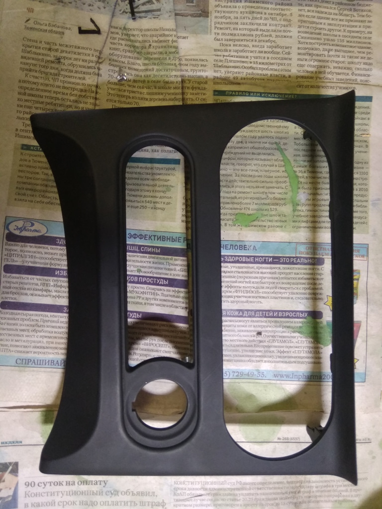

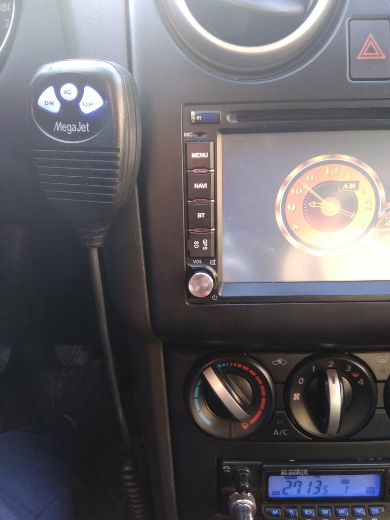

Решено отказаться от "прикуривателя" и "недокармашка" и поставить рацию туда.Куплена другая накладка (в случае чего вернуться обратно. Оказывается у нас в городе они очень спросом пользуются и стоят не из дешевых ). Да и питание было взято с проводов прикуривателя, в этом есть плюс что с поворотом ключа отключается рация.
Кстати ниша идеально подошла под установку, рация встала и по бокам закрепилась саморезами.
Тангенту я закрепил на магните, соорудил кронштейн и закрепил на крепеж магнитолы.
В итоге у меня остался лишний "недокармашек", может кому понадобится на увеличение размеров.

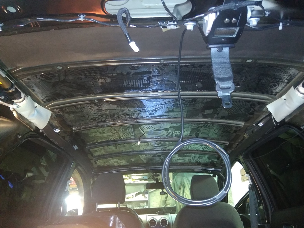

В процессе установки я несколько раз снимал и ставил потолок. В итоге чтобы снять потолок одному требуется час времени.
Чтоб потом не добавлять работы сразу оклеить потолок шумкой. На крышу у меня ушло 4,5 листа вибропласта 2мм толщиной и ровно 2 листа сплена.
Заводская шумка.
В процессе оклейки.

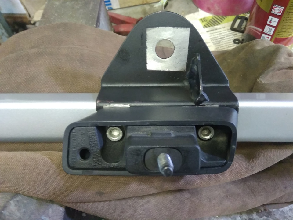

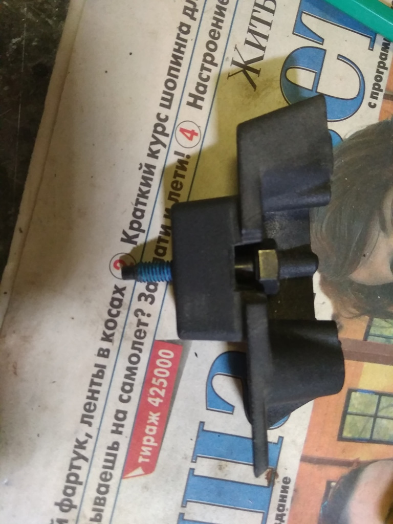

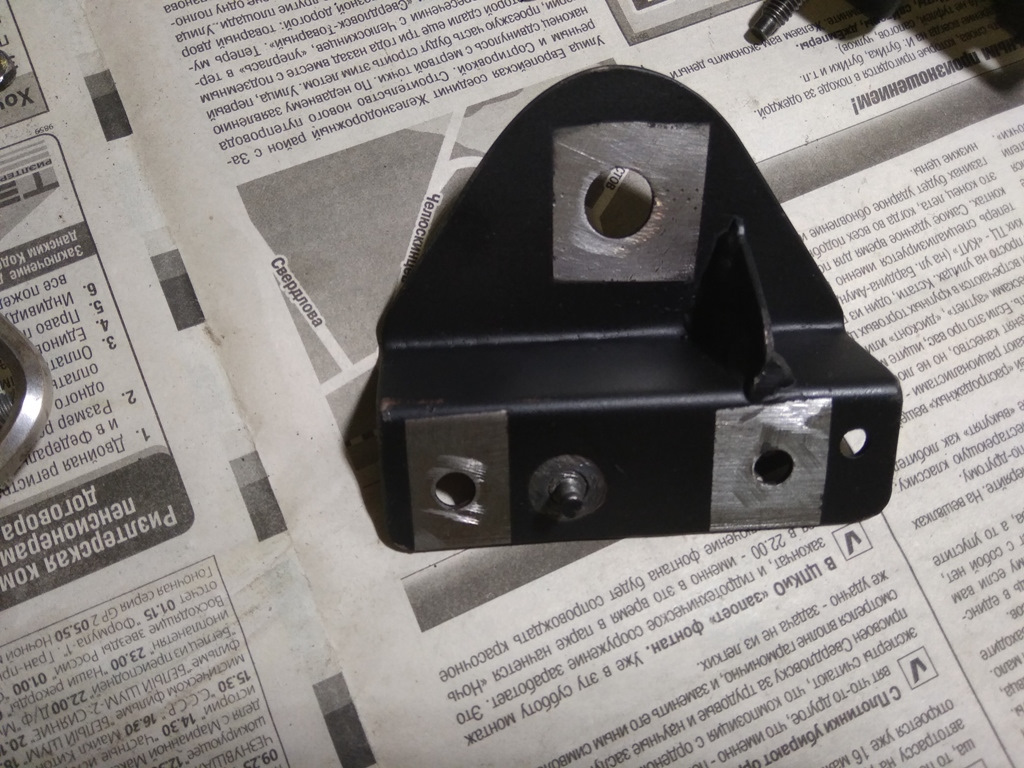

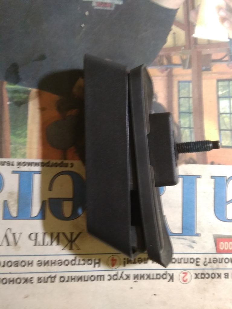

Снимаем рейлинг, 5 гаек. Очень крупно повезло, кронштейн рейлинга над задней дверью крепится одним болтом, на нем пластиковая накладка, а под ним металлическое (алюминий или сплав) основание.

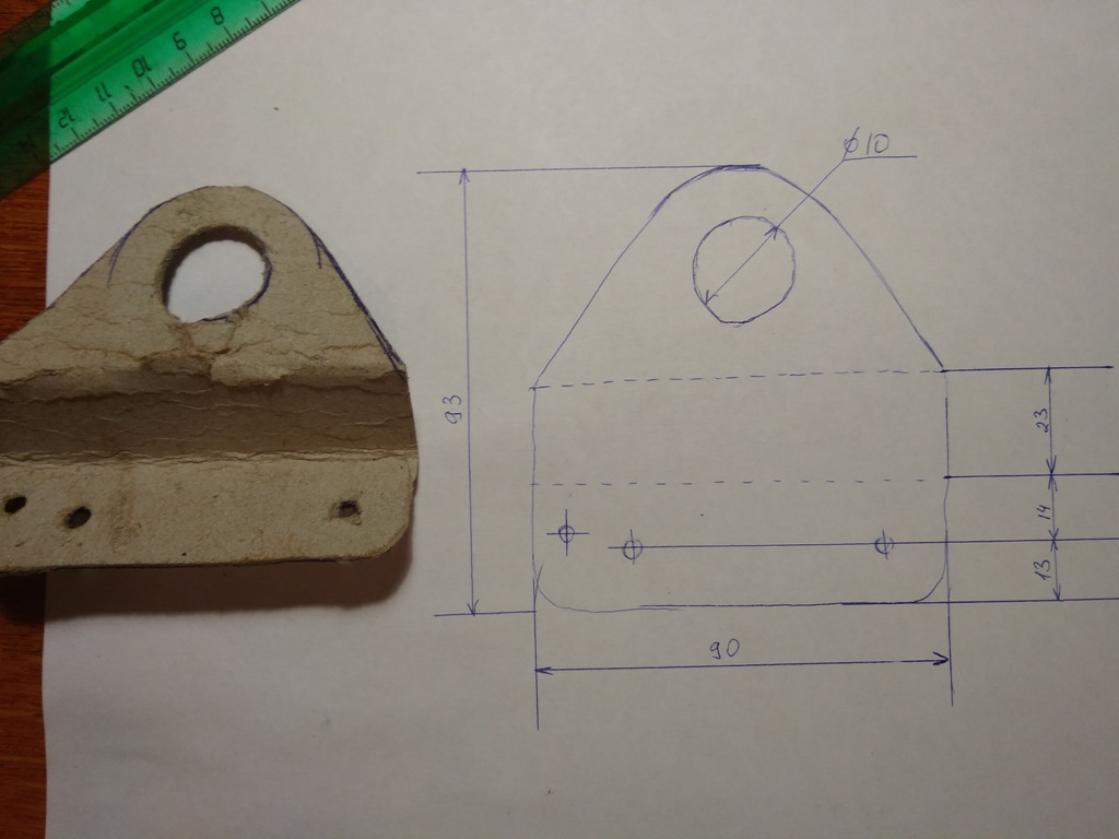

Изготавливать кронштейн будем под него, заранее извиняюсь за эскизы, давно не занимался инженерной графикой поэтому накидал рисунок. Пунктир это линии сгиба.

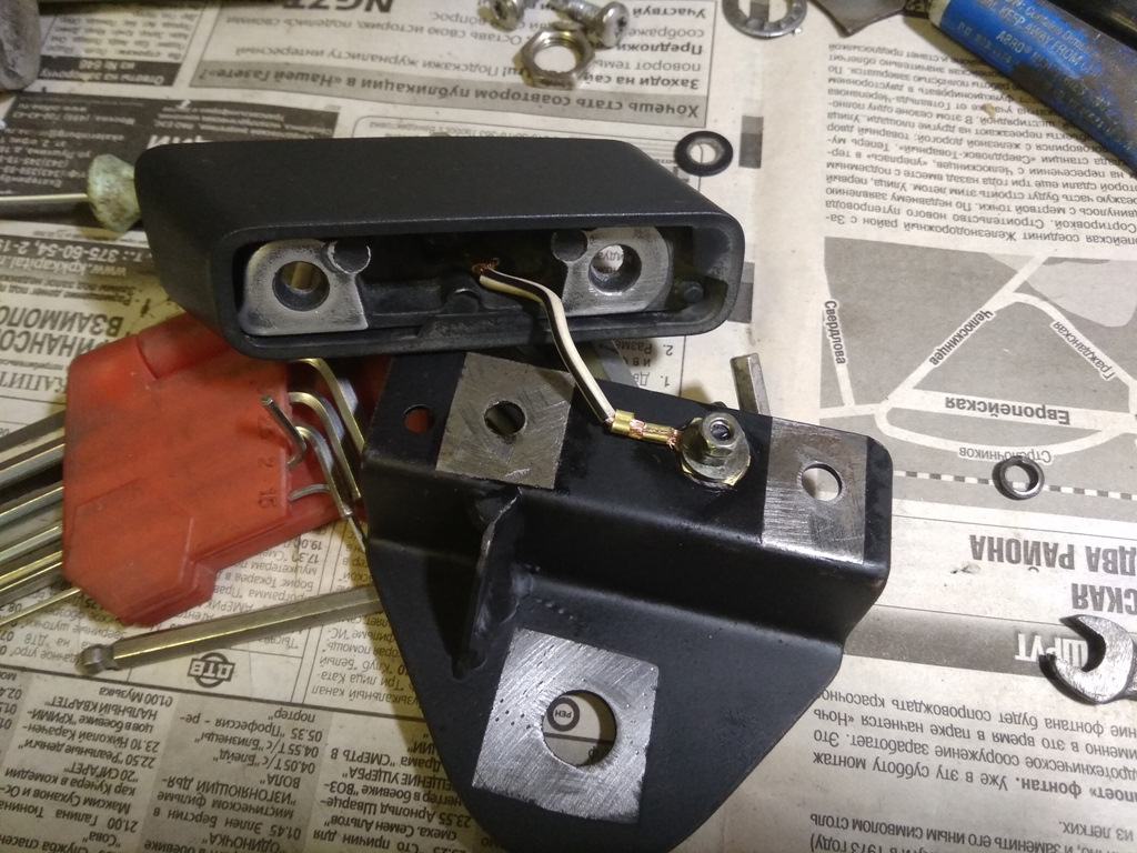

В итоге получается кронштейн, к нему приварена шпилька для фальшивой массы. Кронштейн усилен треугольником, для придания жесткости.
Красим его, закрываем нужные области.
Я специально оставил эти области для того что в кронштейне будет собрана фальшивая масса и основная.( решил что для надежности так будет лучше). Места контакта перед сборкой обработал смазкой Литол-24 для гидроизоляции и предотвращения коррозии.
Теперь сборка.

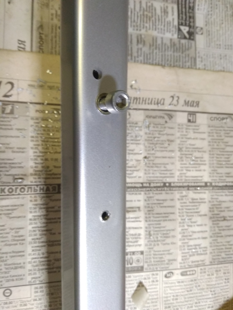

Сам рейлинг выполнен из алюминия или похожего сплава, кронштейн крепится двумя саморезами что становится ненадежным в нашей конструкции. Пришлось вставлять туда пресс-гайки М6, тем самым добавили надежность конструкции и увеличили диаметр крепежа.
В собранном состоянии выглядит вот так.
Собираем все обратно, ставим на машину и проверяем. Антенну не перенастраивал с прошлого раза, КСВ=1.
