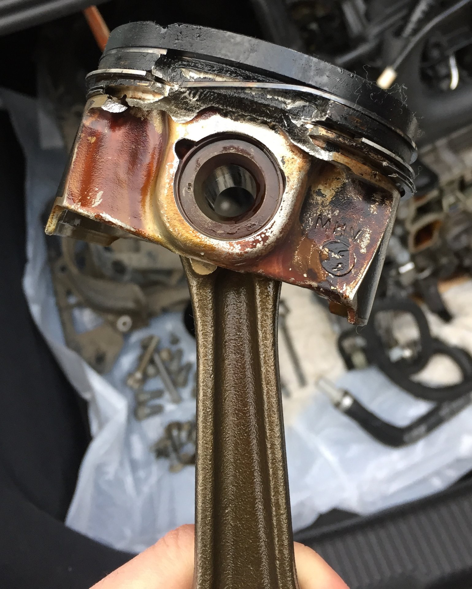

Audi A4 b8, gen 3 /225 лс, пробег 75 000 км, Revo st-2, кулер от bi turbo, кастом пайпы, мафлер, только 💯 ЛУКойл, масло MOTUL-замена каждые 7000 тыс, не чеков ни каких либо ещё неисправностей которые можно услышать или почувствовать и вот итоговый результат !
Ну привет, кулак 👊 дружбы

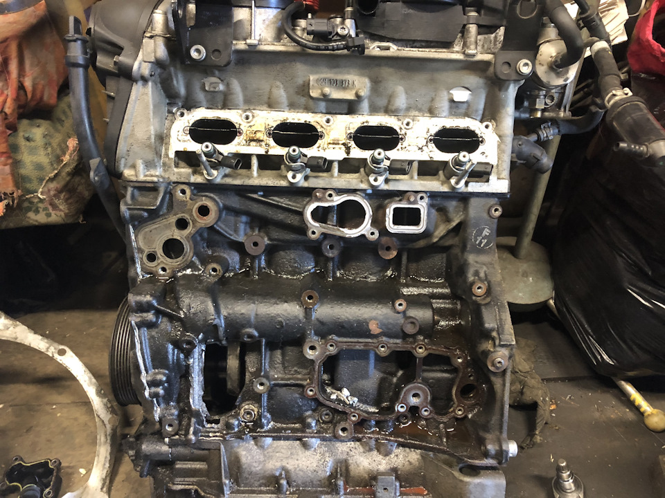

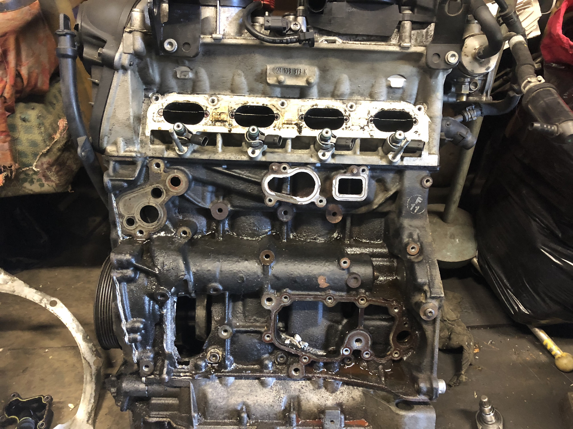

Кулак дружбы трудно свалить на масло. Хотя окончательную оценку ситуации должно дать вскрытие.
Масло это задиры, закоксовка, проворачивание вкладышей, кулачков…
Надеюсь авто не пропадёт и покажет разобранный двигатель. Коленвал, шатуны… Что привело к такому печальному итогу? Очень интересно.

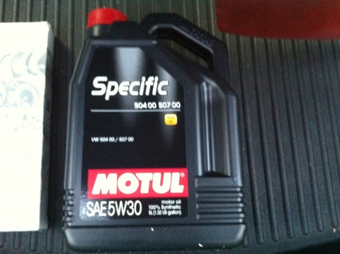

Сколько писано-переписано, нельзя на таком масле отжигать, я сам на таком двигатель убил. 5w40, a лучше 0w40 лить.
Всегда брал Motul X-Max 0w30. Не дешевое далеко. Разве плохое?
Еще раз повторюсь — тридцадка для пенсионерской езды!
А что лучше оригинал 5w30 с допуском 504
Или
Мотыль 0w30 с допуском 502

Раньше тоже всегда заливал Motul ow30 X-MAX с допуском 502 (допуск этот дилер всем говорил начиная с какого то года) хотя в книжке у нас 504
Заправка только лукойл 95 экто
И еще вопрос, у автора какое масло было залито?
Так 5W30 и было залито, как рекомендовал производитель. Кстати, я забил на допуски производителей, когда угробил свой первый и, надеюсь, последний мотор!

Шатуну стало плохо и он решил выйти прогуляться:(( сочувствую.
Как не крути а не зря с завода в эти моторы столько не дуют. Брак в шатунах иногда встречается.
А может форсунка подливала чуть лишнего. При разборе если таковой будет это в принципе не сложно выяснить.
Масло не трицаточку лил …/30?
А что нельзя 30ку лить?
Чувак надулл мотор до 300+, масло льет воду. На данных моторах 2 контура давления. Первый до 2100оборотов (если память не изменяет) давление масла 1,1 бара. С выше под 3 бара.
А теперь представь турбо мотор который раздут до 300+ с масленым голоданием на низах и с полкой крутящего от 1400 оборотов. Вот тебе и пожалуйста жидкое масло которое не обеспечивает нормальной масляной пленкой. Сейчас по регламенту ваг даже в мало нагруженные 1.4 турбо рекомендует лить …/40.

Ну приехали ((шатун пробил блок(( жесть конечно! Сочувствую( держись! Собирай мотор на ковке

А4, чип, п…зда мотору… Чёт припомнаю! А, не там было АГП! Срочно исковое в суд, ответчик РЕВО! А если серьезно то говно случается… Удачи в восстановлении!
чот улыбнуло =)
О как, жесть конечно .
Причём как я понимаю оборвало первый поршень только.

ни что так не бодрит автовладельцев, как шатун пропоровший, как "чужой" пузо, блок цилиндров! )))))

Еба там щель))) хорошо так размалатило. Ну тут я думаю должен человек понимать за чем он гонится и какие последствия могут быть.

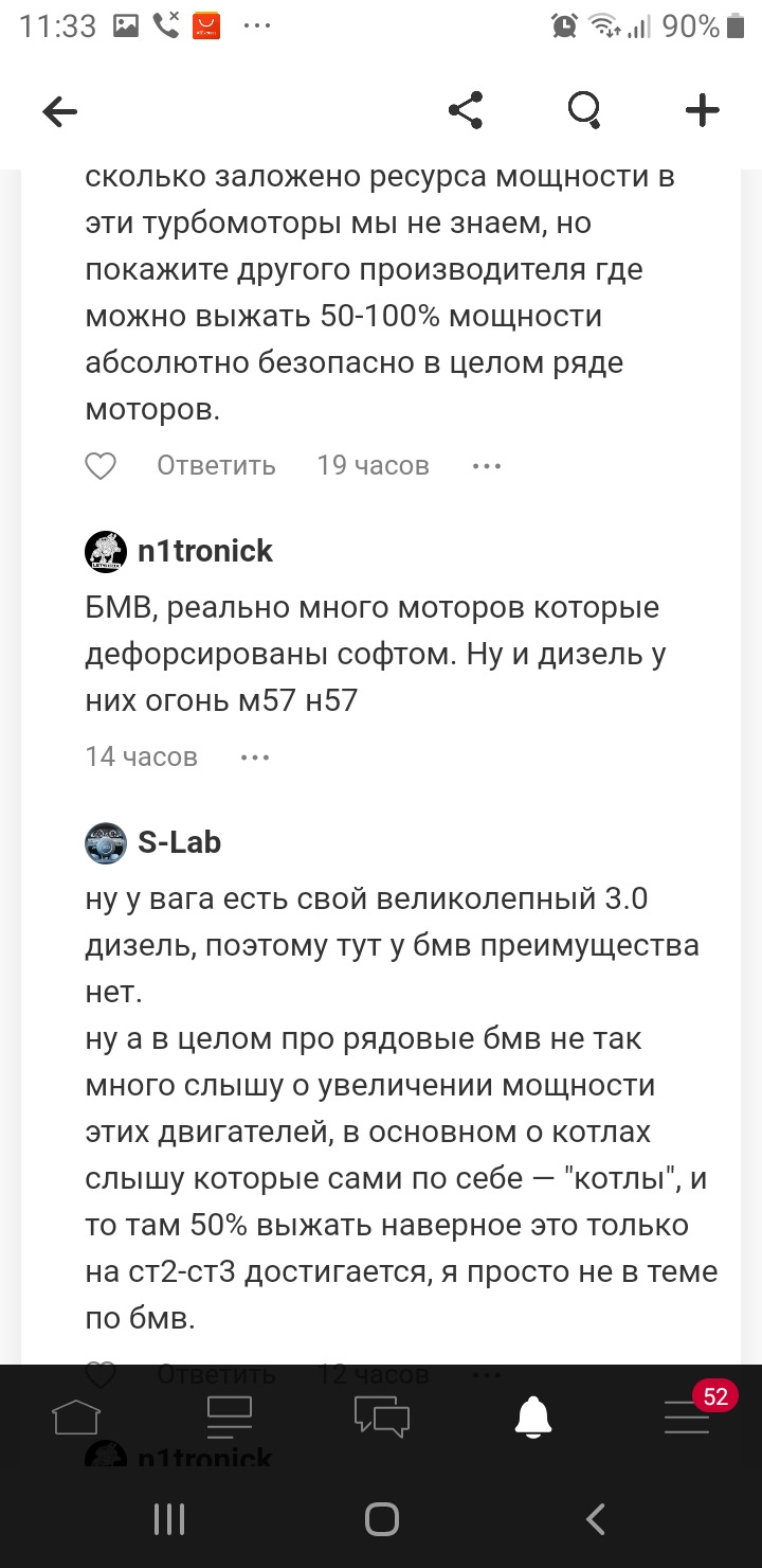

не пиши чепуху, в ваговских изделиях потенциал для чипа куда больше чем у кого либо.
В турбированных моделях запаса прочности с гулькин нос — это известно каждому. Чтобы тачан валил, нужно кое что поболее, чем просто чип.
у меня 120 (160 родные) лысых пони, абсолютно безопасно можно раскочегарить его в раза 2, то есть на 100%!
сколько заложено ресурса мощности в эти турбомоторы мы не знаем, но покажите другого производителя где можно выжать 50-100% мощности абсолютно безопасно в целом ряде моторов.
БМВ, реально много моторов которые дефорсированы софтом. Ну и дизель у них огонь м57 н57
ну у вага есть свой великолепный 3.0 дизель, поэтому тут у бмв преимущества нет.

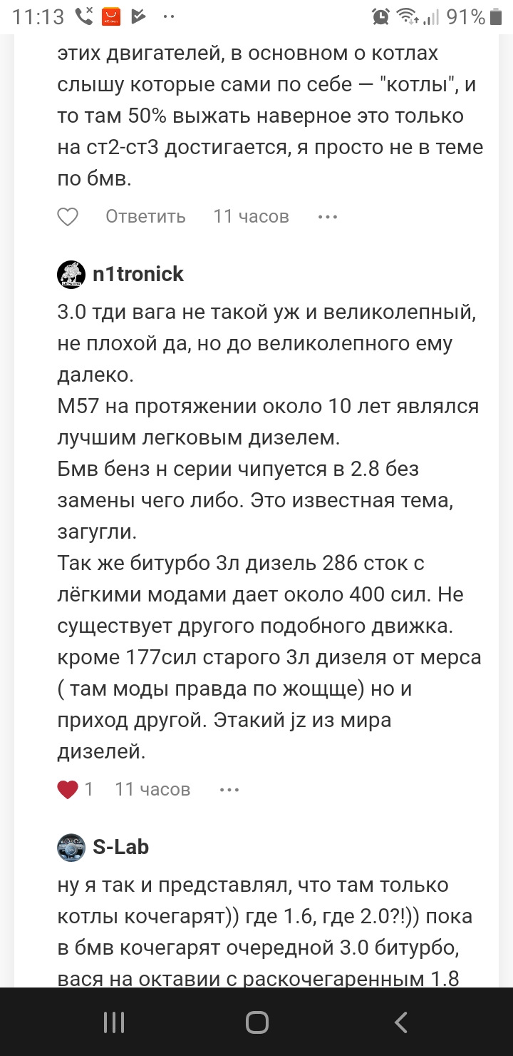

ну а в целом про рядовые бмв не так много слышу о увеличении мощности этих двигателей, в основном о котлах слышу которые сами по себе — "котлы", и то там 50% выжать наверное это только на ст2-ст3 достигается, я просто не в теме по бмв.
3.0 тди вага не такой уж и великолепный, не плохой да, но до великолепного ему далеко.
М57 на протяжении около 10 лет являлся лучшим легковым дизелем.
Бмв бенз н серии чипуется в 2.8 без замены чего либо. Это известная тема, загугли.
Так же битурбо 3л дизель 286 сток с лёгкими модами дает около 400 сил. Не существует другого подобного движка. кроме 177сил старого 3л дизеля от мерса ( там моды правда по жощще) но и приход другой. Этакий jz из мира дизелей.
ну я так и представлял, что там только котлы кочегарят)) где 1.6, где 2.0?!)) пока в бмв кочегарят очередной 3.0 битурбо, вася на октавии с раскочегаренным 1.8 дает жару с минимальными вложениями))

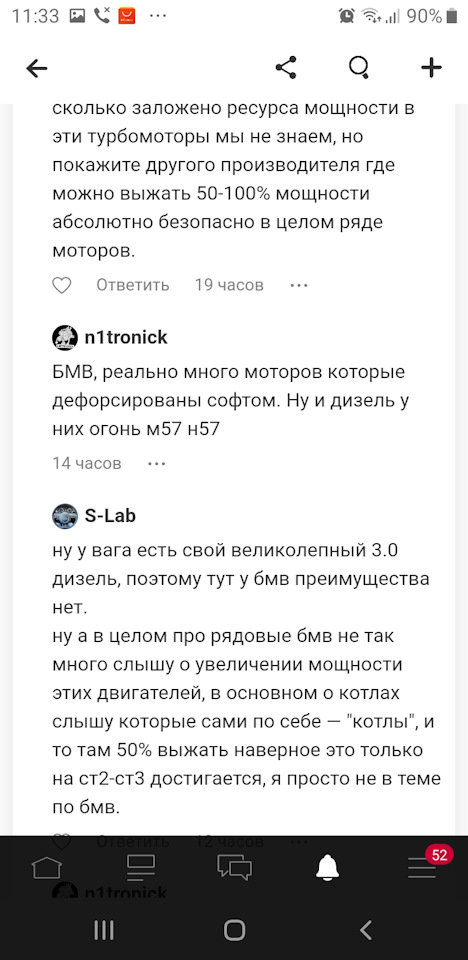

S-Lab
просто тупо в лоб настройкой я таких не знаю. или это будет очень не долго ездить.
