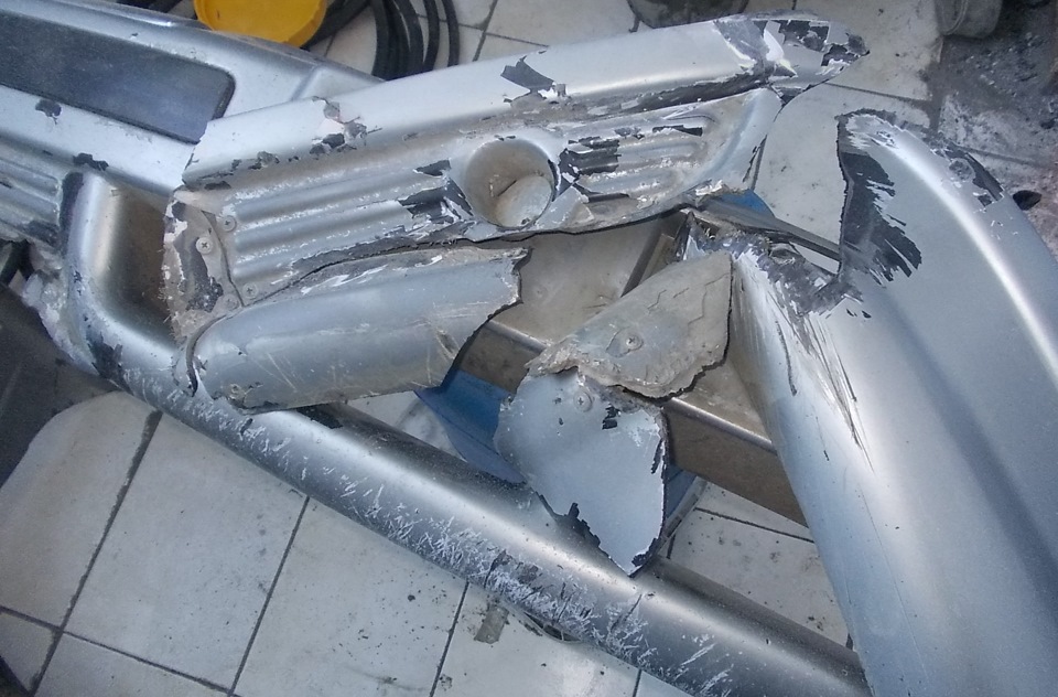

В общем теперь надо приводить внешний вид в порядок, для меня это больная тема, не очень люблю я эти манипуляции с шпаклёвкой и красками.По мне так лучше в двигателе, коробке, мосту поковыряться, чем выводить все вмятины и проблемные участки.Начал с бампера переднего.Был он, надо сказать в плачевном состоянии, клеенный-переклеенный, паянный-перепаянный!Местами на саморезах скрученный, некоторых частей не хватало.Да и ускорил процесс подготовки к ремонту неудачный разворот назад, с контактом бампера о снежный бордюр, разлетелся в клочья вообще!Вот тут я добрым словом вспомнил свою 02-ю, с её железным бампером!
День, как хирург, сращивал паяльником куски, потом впаивал сеточку в швы.Проблема возникла с отсутствующими кусками.Пробовал выгнуть куски от другого бампера, потом терпение кончилось, и просто взял сетку от воздушного фильтра, выгнул по форме, нагрел горелкой и впаял на место.Потом замазал шпаклёвкой со стекловолокном, обработал как надо, вроде что-то похожее на бампер получилось.С покраской особо не заморачивался, было немного в балончике "снежной королевы", для экономии пришлось места под противотуманки чёрным закрасить, ну и решётка радиатора под руки попалась, зачернил малость.

огорчу наверное но краска тсрешетки сойдёт при первом котакте с мойкой, а про камушки вообще молчу, сам почти так красил
Да я так, от нечего делать покрасил.Сейчас заготовил в запас "мерседесовскую", тоже, говорят, быстро облазит, но на сколько хватит.

не ну сделано прилично. я уже плюнул на все — сшиваю бампер нитками капроновыми. Либо перейду на узкие бампера, либо новые куплю. все равно надолго не хватает. Стоит один раз порвать бампер и он потеряет прочность и форму. Паять почти бессмысленно.
Да, прочность уже не та.Стараюсь аккуратно с ним обращаться, в снег лишний раз не лезу.После 02 Волги трудно к этому привыкал.На той только нижний фартук подправишь молоточком, и дальше поехал!
