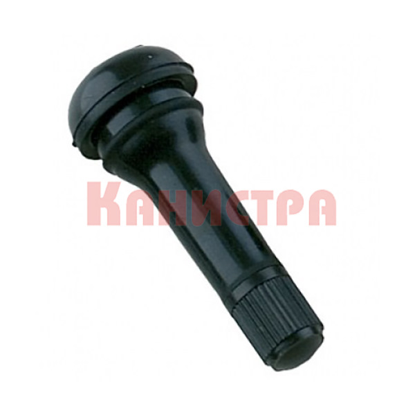

Скотч удаляют с помощью дрели и золотника для бескамерной шины, очень быстро и эффективно
о, спасибы, бум знать !
