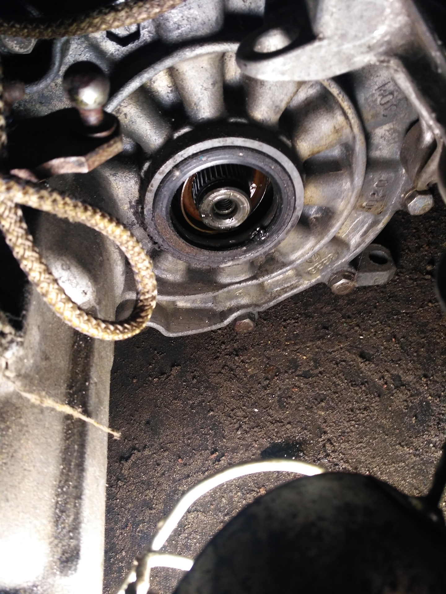

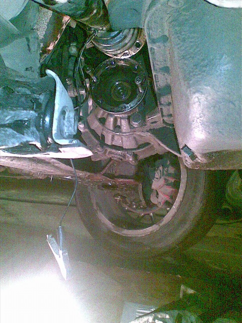

Всем добра! Устранил течь сальников пока это удобно произвести на извлеченом двигателе.
Опишу порядок действий:

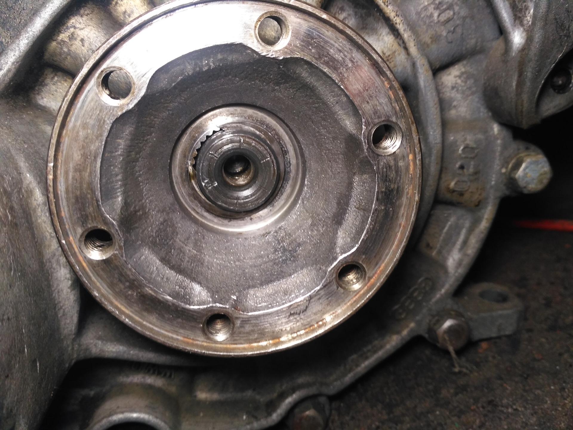

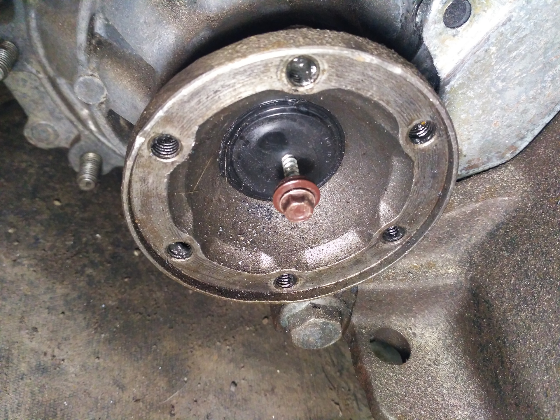

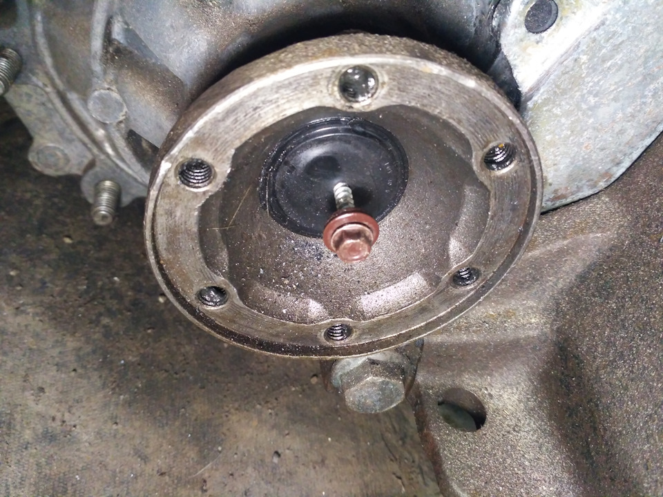

1. Снял заглушку на фланце приводного вала (загнал кровельный саморез в заглушку с помощью отвёртки и выдернул пасатижами)

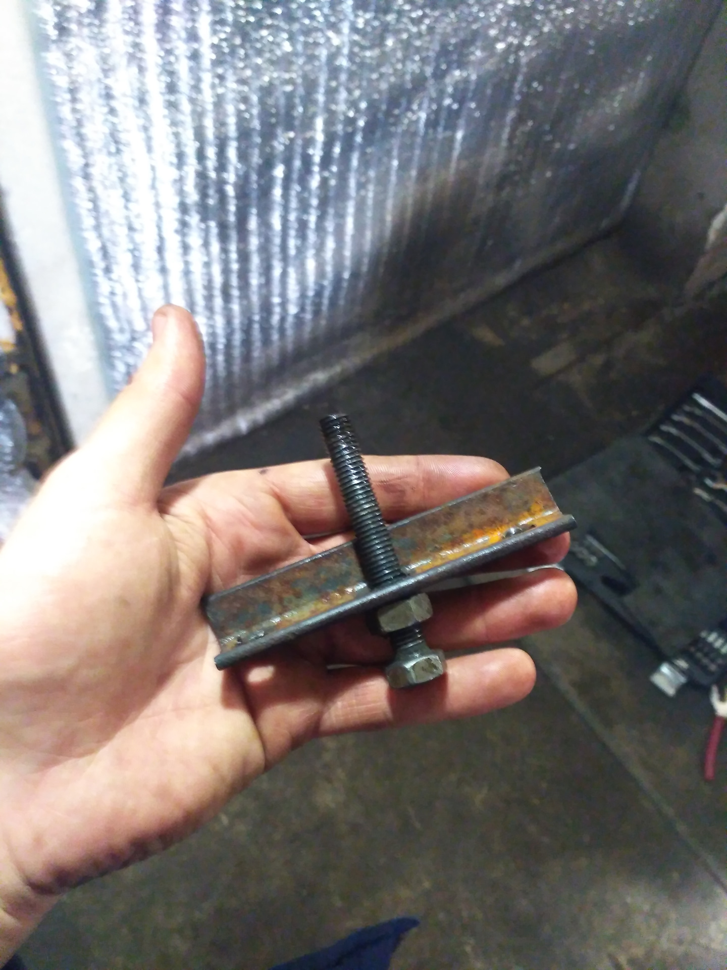

2. Соорудил приблуду из уголка что-то типа съёмника, просверлив в ней 3 отверстия. Одно отверстие в центре, и 2 других по краям (в итоге мне пригодилось лишь одно отверстие). Нашел в гараже болт и гайку — М10. Этим кусочком железяки притягивал приводной фланец для того чтобы было легко снять стопорное кольцо и в дальнейшем его поставить.

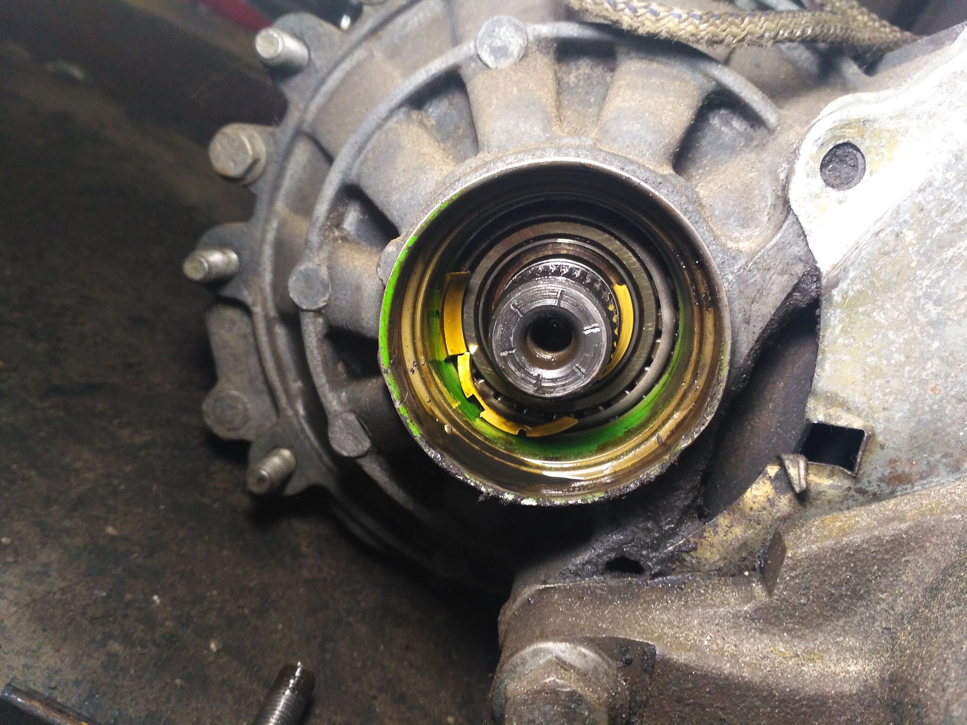

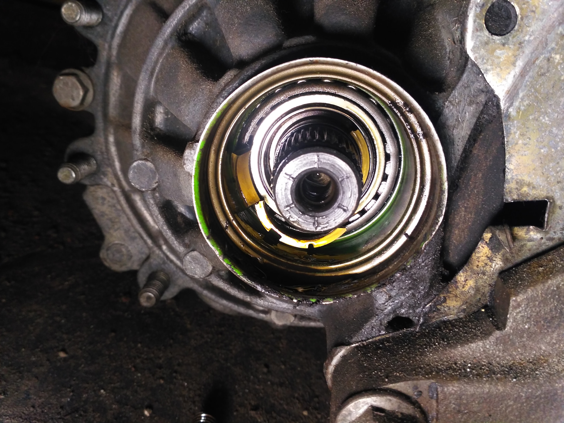

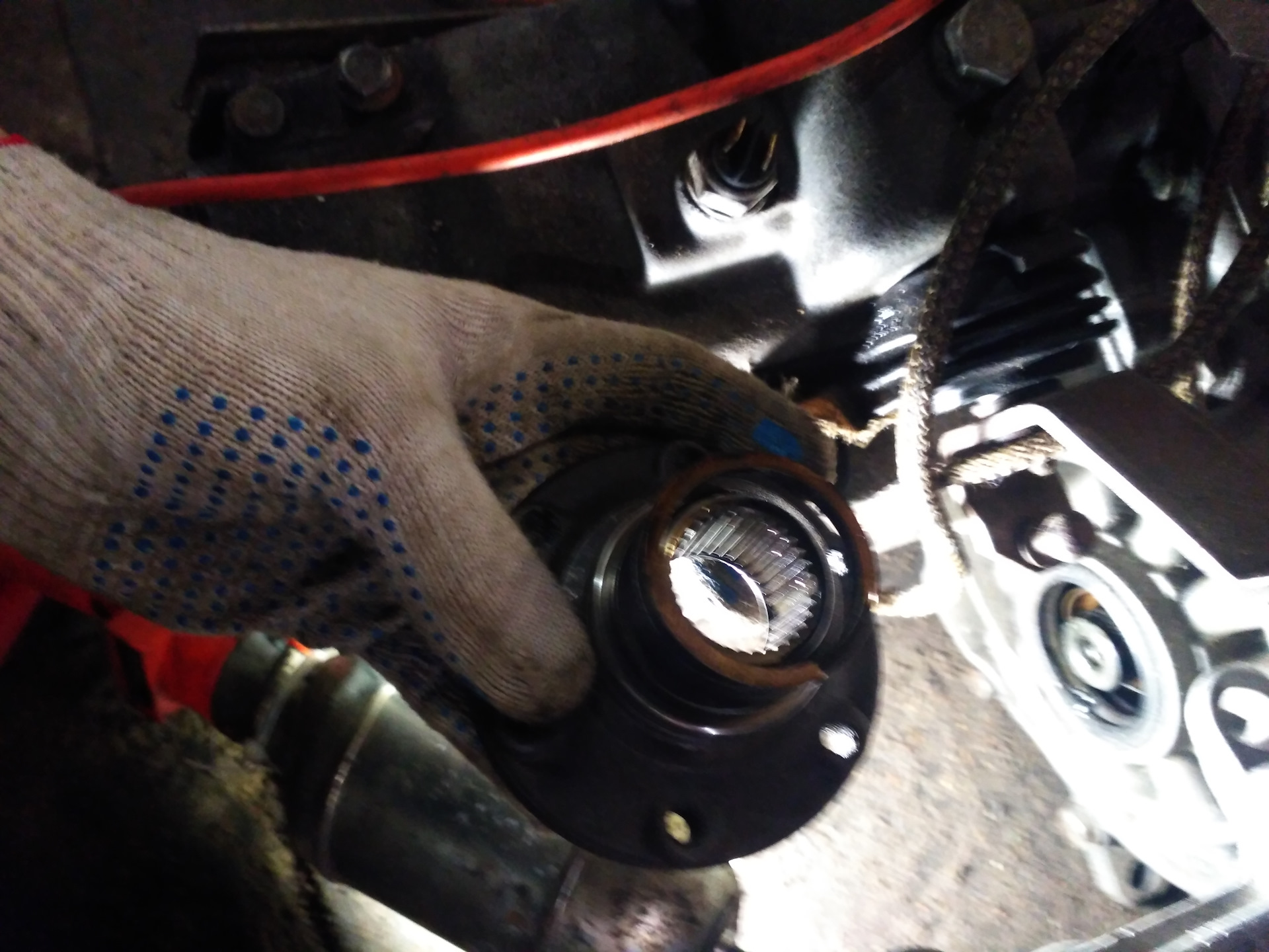

3. Снял стопорное кольцо и сдёрнул с места посадки фланец.

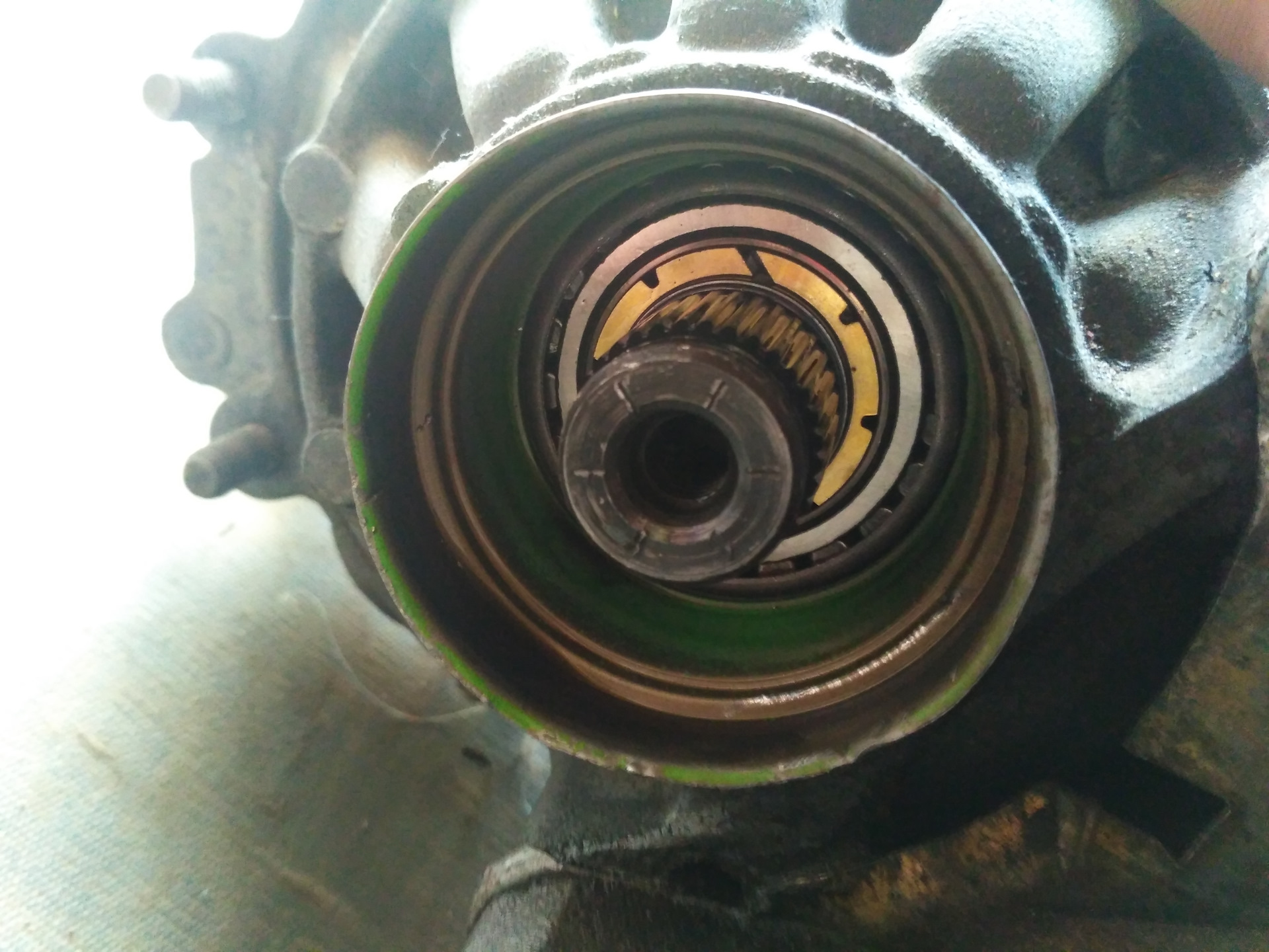

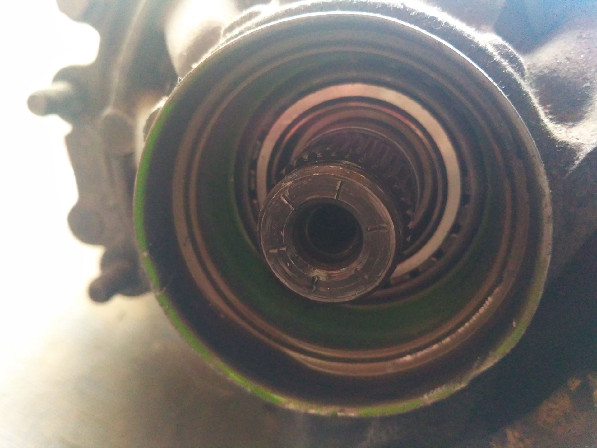

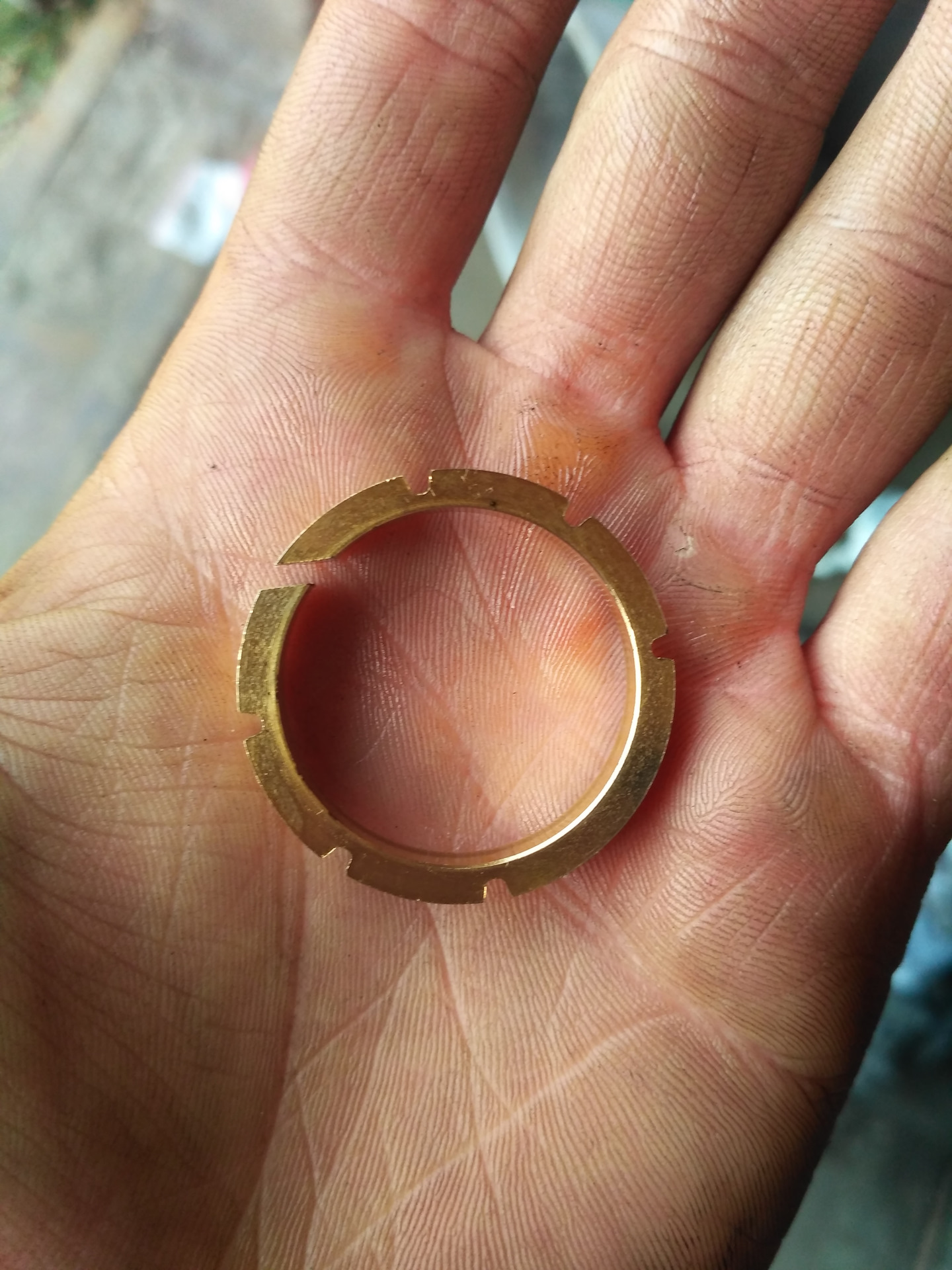

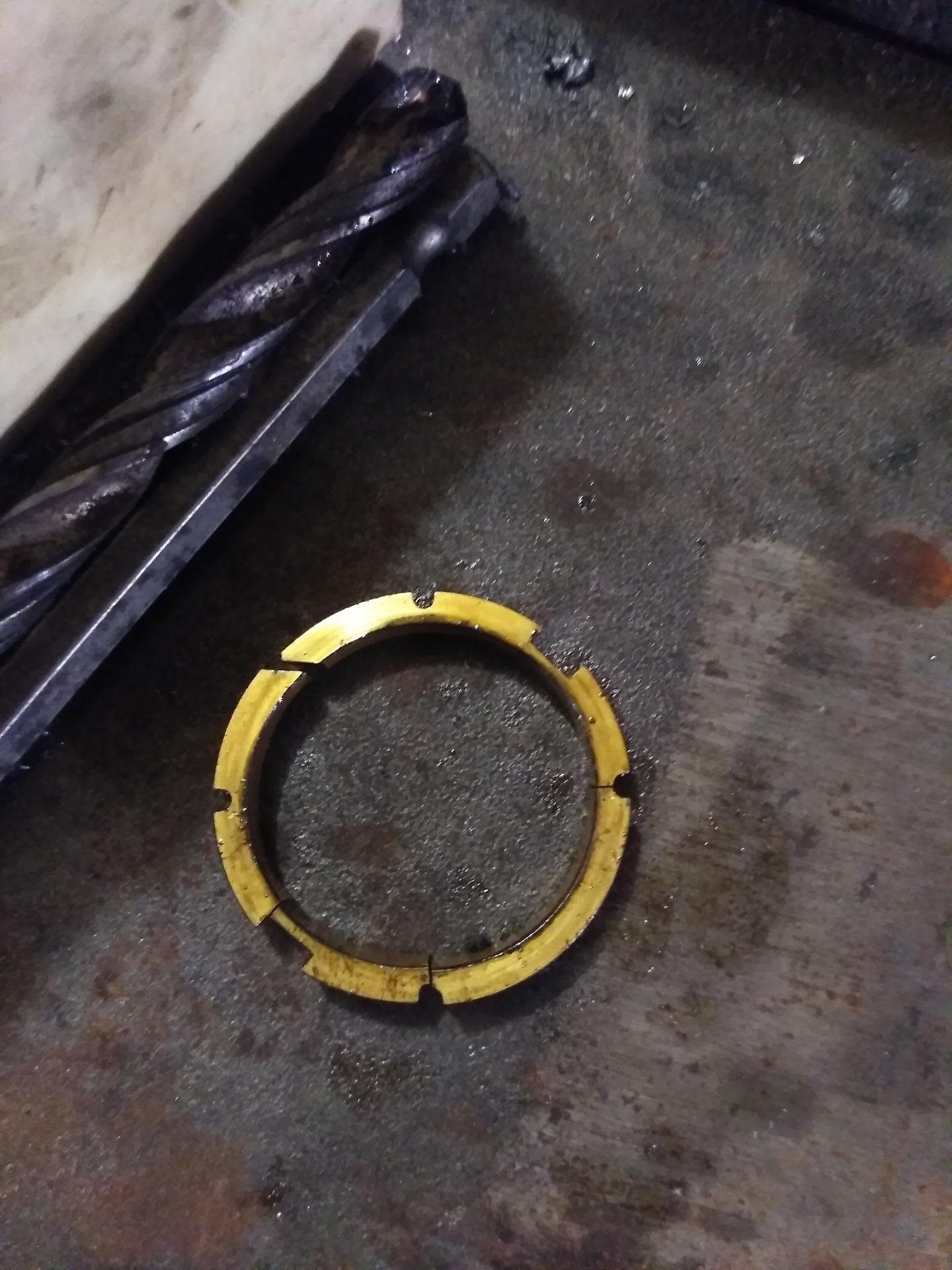

4. Плоской отвёрткой удалил сальник и спалил что у меня рассыпалось коническое кольцо на мелкие кусочки (заказал в интернет-магазине)
Собрал все в обратном порядке, протерев все от грязи и масла. Новое кольцо встало как родное) сальник заприсовывал головкой нужного размера. Заглушку забивал молоточком через старую заглушку. Вот и все в принципе процедуры.

Я так понимаю эти кольца центрируют, вал в подшипнике? У меня флянцы немного гуляют.
Справа кольцо заменил на четыре части разбито были, Слева еще не заменил.
