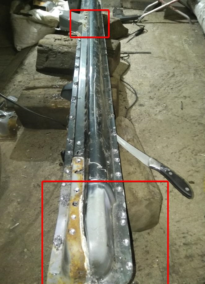

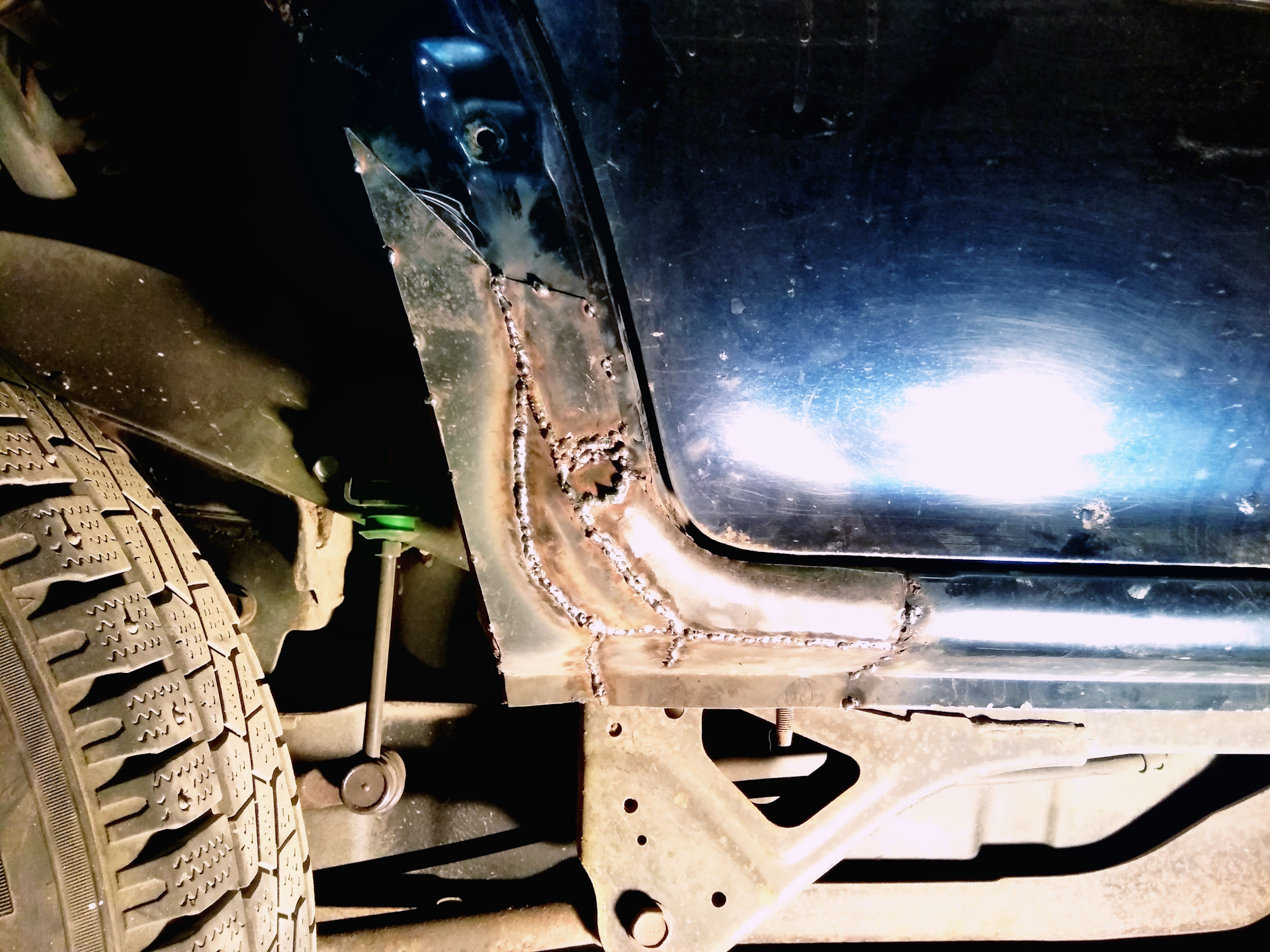

Как и обещал в предыдущем посте, Разбор порогов Toyota 4Runner/Hilux surf 130, продолжаю тему замены порогов на своём бегуне. На этот раз обещаю полный цикл пошаговых постов на эту тему. Заранее оговорюсь: правую сторону я закончил, проделал полный процесс собственноручно и готов поделиться опытом. Расскажу с какими трудностями столкнулся, какие нюансы обнаружил и добавлю пару-тройку лайфхаков от себя, чтобы вам не пришлось наступать на те же грабли. Будет много подробных, хоть и не очень качественных фото(уж простите, нормальную камеру зажлобила жаба).

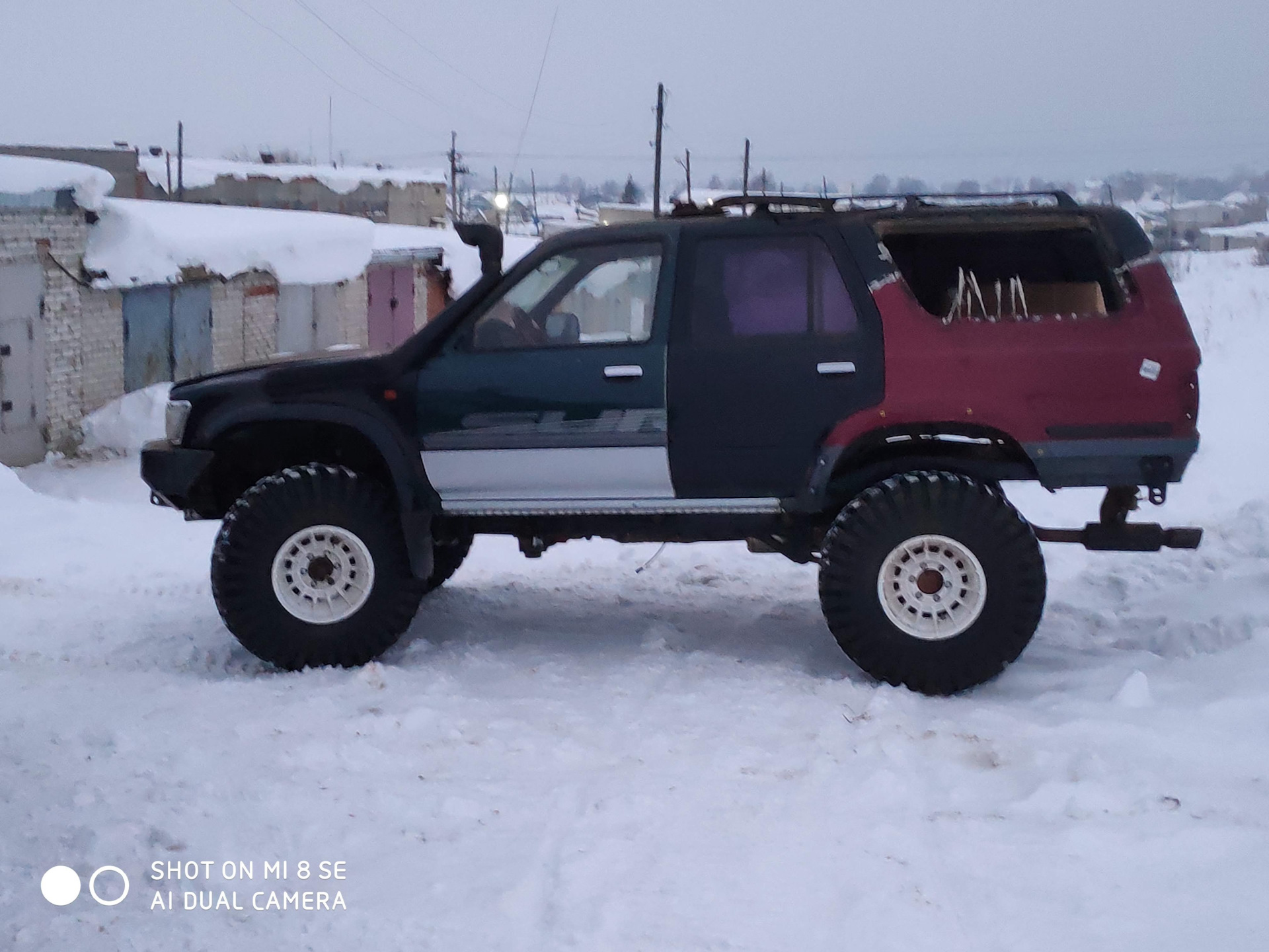

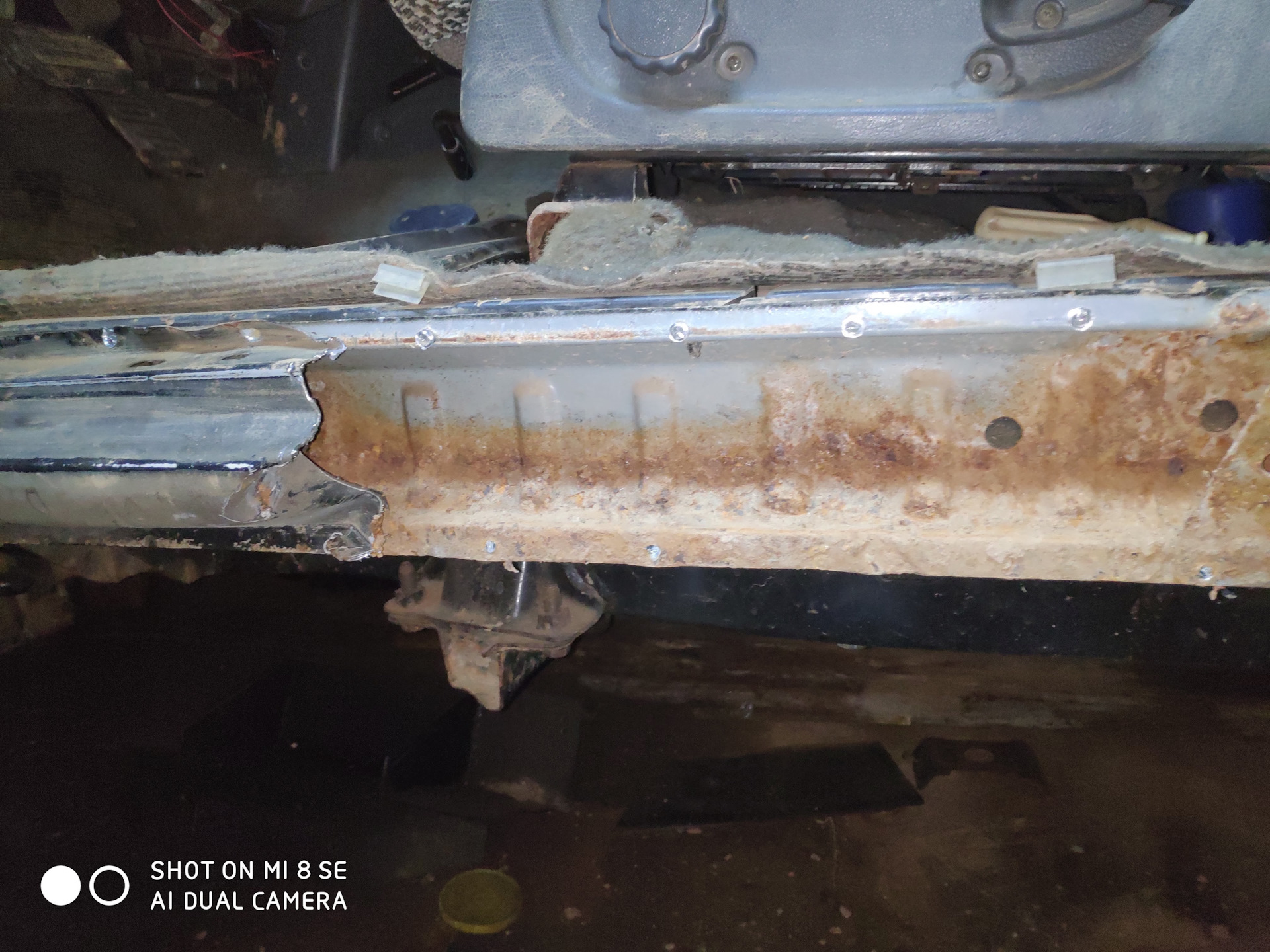

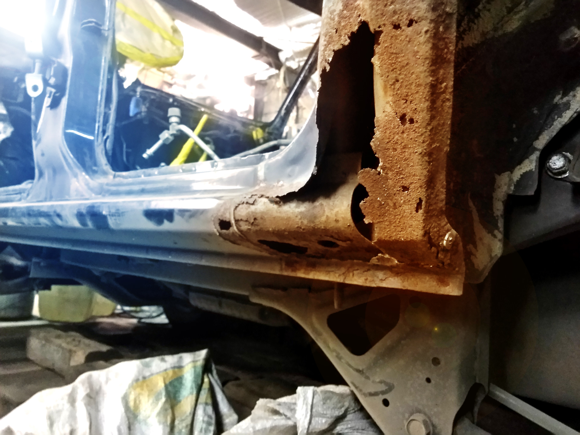

Итак: зачем вам это нужно? Ну, если ваши пороги слегка покрылись ржавчиной в местах стыков или царапин, скорее всего вам ещё рано их менять, можно попробовать реабилитировать ржавь без вскрытия или с минимальным вмешательством в конструкцию, залить внутрь антикор для предупреждения. Ну а если как у меня на месте порога зияет огромная дыра — значит давно пора! Конечно если вы планируете и дальше эксплуатировать ваш Раннер/Хай.

Спустя какое-то время появились деньги и понимание того, что всё можно сделать и всё можно купить на заказ. В моём случае выхода не было, концы задних крыльев, подходящие к порогу, были полностью потеряны, а на месте креплений клипс расширителей арок в этих местах зияли сплошные дыры. Честно пытался наварить из обрезков хоть что-то близкое по форме к оригиналу и только потерял месяц времени на попытках, обычно такое у меня выходит, как, например, в случае с арками крыльев, там — без проблем, но не здесь, форма крыла слишком сложная, без заводской штамповки повторить её невозможно, либо будет дикий колхоз, к которому оригинальные расширители не будут прилегать. Забросьте эту затею, не теряйте время впустую!

К сожалению объявлений о продаже цельных порогов от переднего крыла до заднего довольно мало, в основном доноры режут на задние крылья и передние подкрылки, оставляя по половине порога, как нормально поменять порог в этом случае и срастить половинки качественно — не представляю. Я же изначально хотел поменять пороги целиком, по заводским креплениям с минимальным кроением, заодно вычистив всю ржавь изнутри по всей длине. Ну и ещё мне нужны были концы задних крыльев, т.к. мои были утрачены.

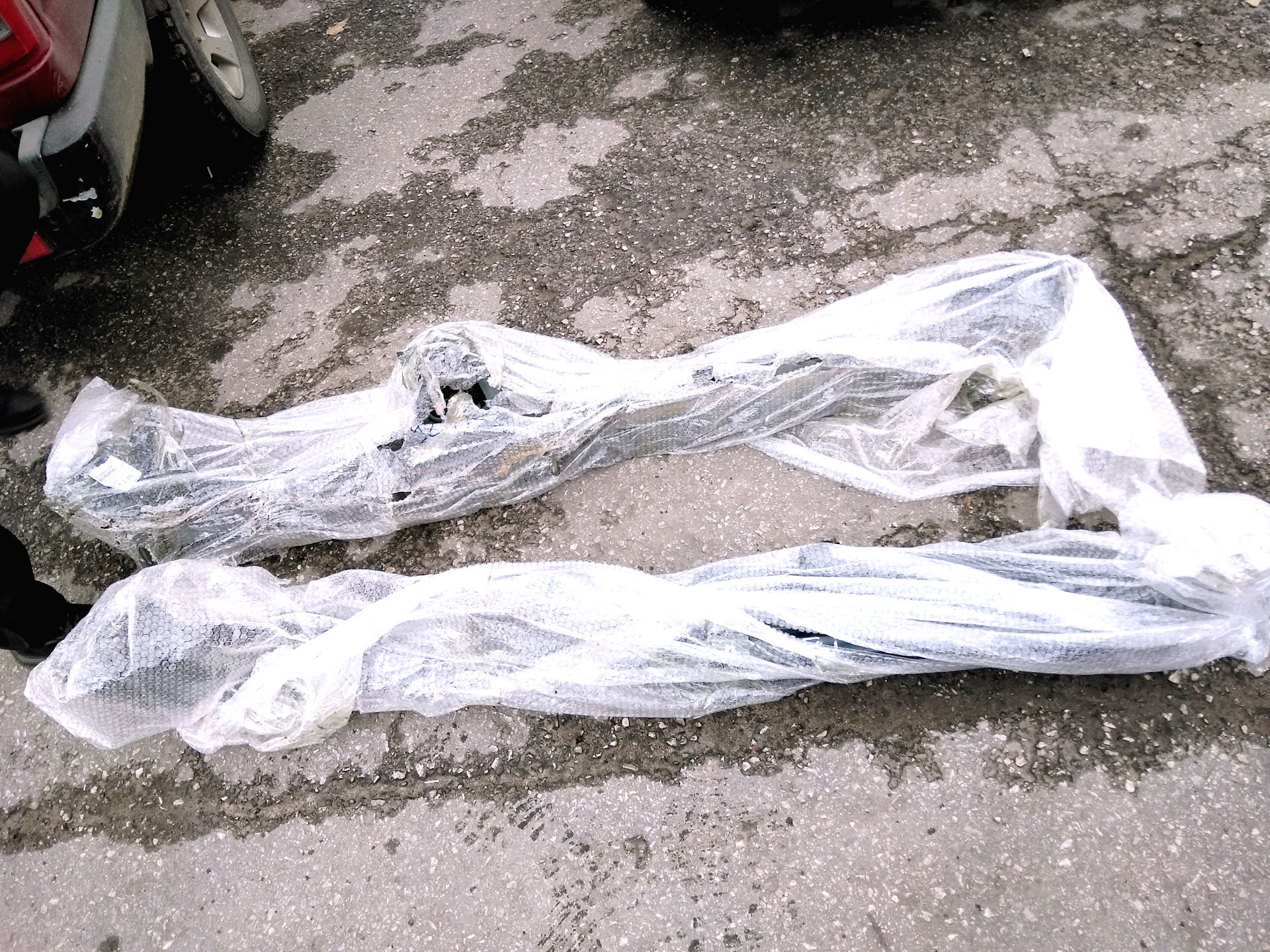

А у меня было более-менее, я нашёл нужные крылья в магазине "JeepHouse", судя по гуглу типичный автосервис по распилу доноров. Связался, спросил актуальность объявления, убедившись что всё хорошо, сделал заказ, предварительно проговорив по телефону чтобы заказали обрешётку, а также написав об этом в WhatsApp, ну и что вы думаете? Обрешётку мне не сделали, обернули пороги в пупырчатую плёнку, естественно появились неприятные вмятины, которых мне совсем не хотелось, даже не извинились. В целом сложилось негативное мнение об отношении к клиентам. Ну да и ладно, обидно конечно, но мне не впервой заниматься рихтовкой. За оба порога я отдал 10 т.р., доставка обошлась уже точно не помню, но кажется в районе 3-5 т.р. Цены на конец 2017, тогда я и закупил пороги.

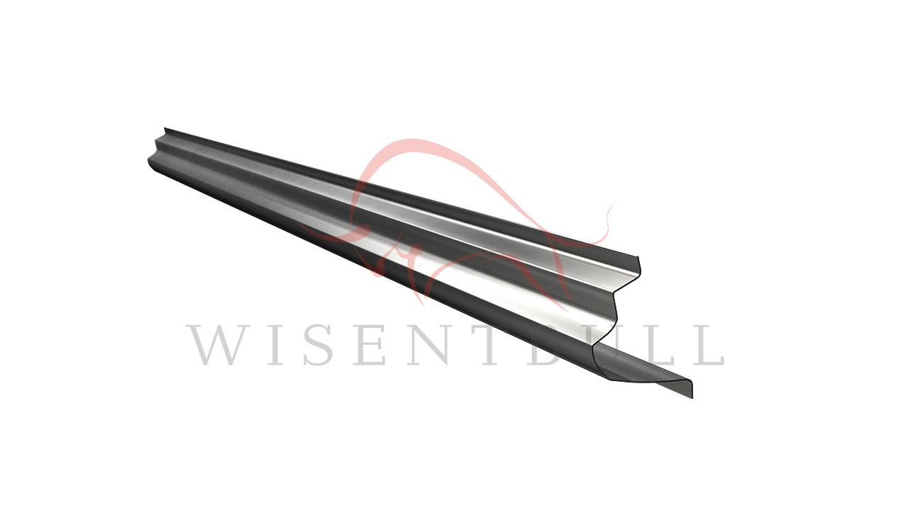

Посмотрел на их сайте, насколько я понимаю там продают только внешнюю часть, в виде простого профиля, как такой сживлять с кузовом — не представляю, кроме того, части крыльев, усилители и прочие детали в комплект не входят, только профиля, т.е. получаются бесполезная покупка.
да только профиль сам. к сожалению, не сам делал, поэтому не подскажу подробностей, но сделали без особого колхоза, и выглядит как родной, только в антигравии, а так смотря какая цель преследуется, у меня дыра в пороге была и гниющий пол на стыке, вырезанием оных и установкой профиля с покраской проблема решилась, глаз доволен, бюджет пострадал несильно (по сервисам катался от 50т.р. за один порог до 140т.р. за весь низ по кругу без гарантий предлагали)
Вот поэтому делаю сам) Открыл я их сайт, нашел картинку порога, который предлагают поставить на 130, сравнил
xNVMx
С ходу вижу что отсутствуют все скривления, нет закругления на конце, нет опоры для стойки, по центру порога отсутствует вырез под междверную стойку, притом там не просто вырез, он там с особой формой для стыковки. Как этот "порог"-профиль натянуть на место родного — загадка и дикий колхоз с вырезанием, простукиванием, леплением переходных форм. Возможно для некоторых машин есть решение по проще, но не для 130-ых. В прочем как основа для силового порога, когда внутрь предполагается запихать металлический профиль, а сверху прикрыть, коряво наварив — пойдёт.
