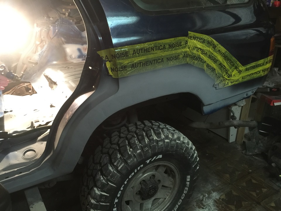

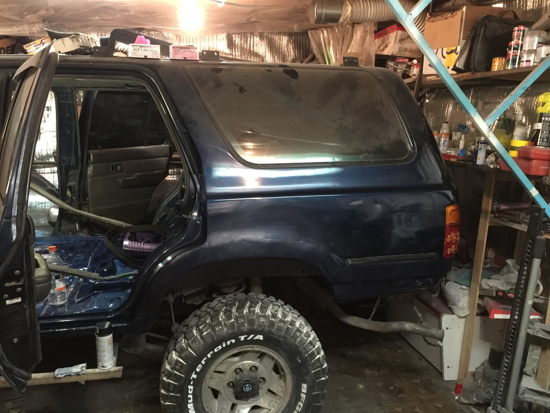

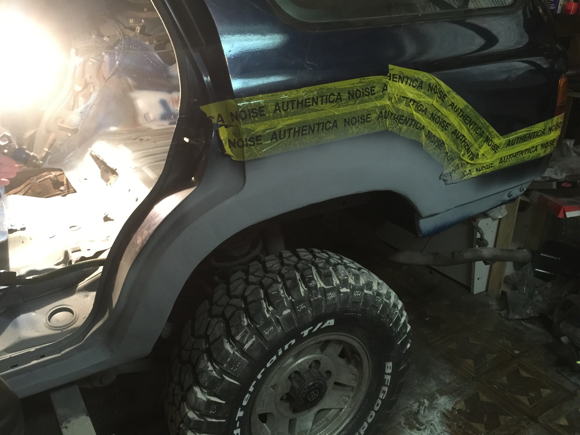

Сегодня расскажу в двух словах о том как покрасили то что сварили.
По сути ни чего сложного) Особенно, если учитывать то, что цвет темный и задачи выводить до идеального не имеет смысла — планирую к зиме покрасится нормально) Дальше конечно посмотрим как пойдет.
На данный момент что понял:
— мой пульт не полное гумно, если использовать нормальные материалы)
— я использовал кислотник, грунт и лак фирмы Новол(не реклама) — мне понравилось
— краску использовал в баллончиках, из-за чего нужный цвет так и не получил, из-за чего машину буду перекрашивать полностью (но не только из- за этого естественно))

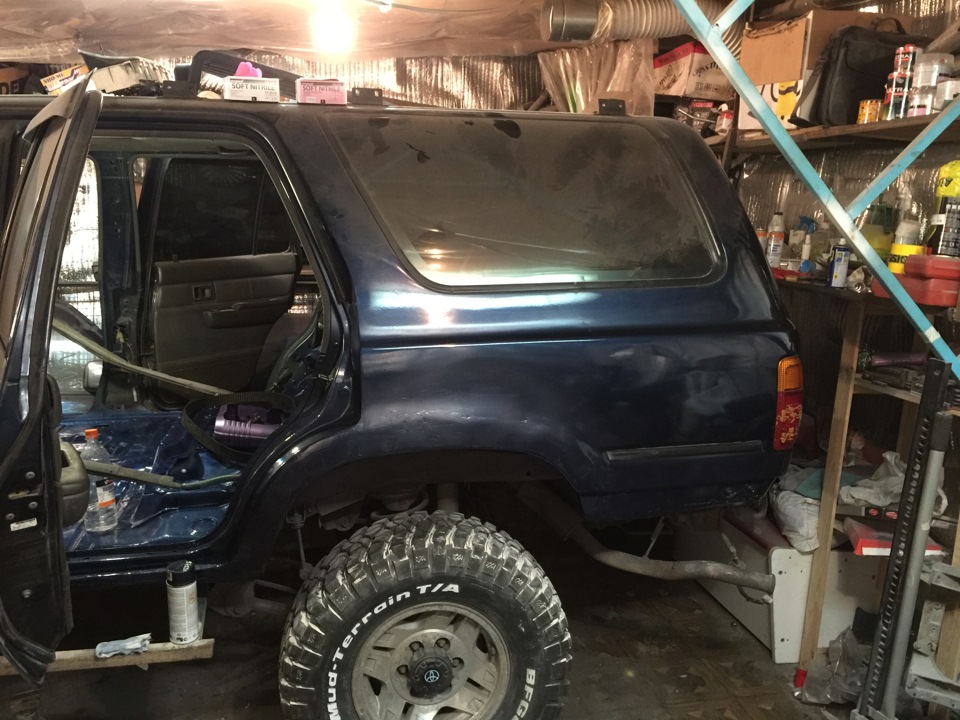

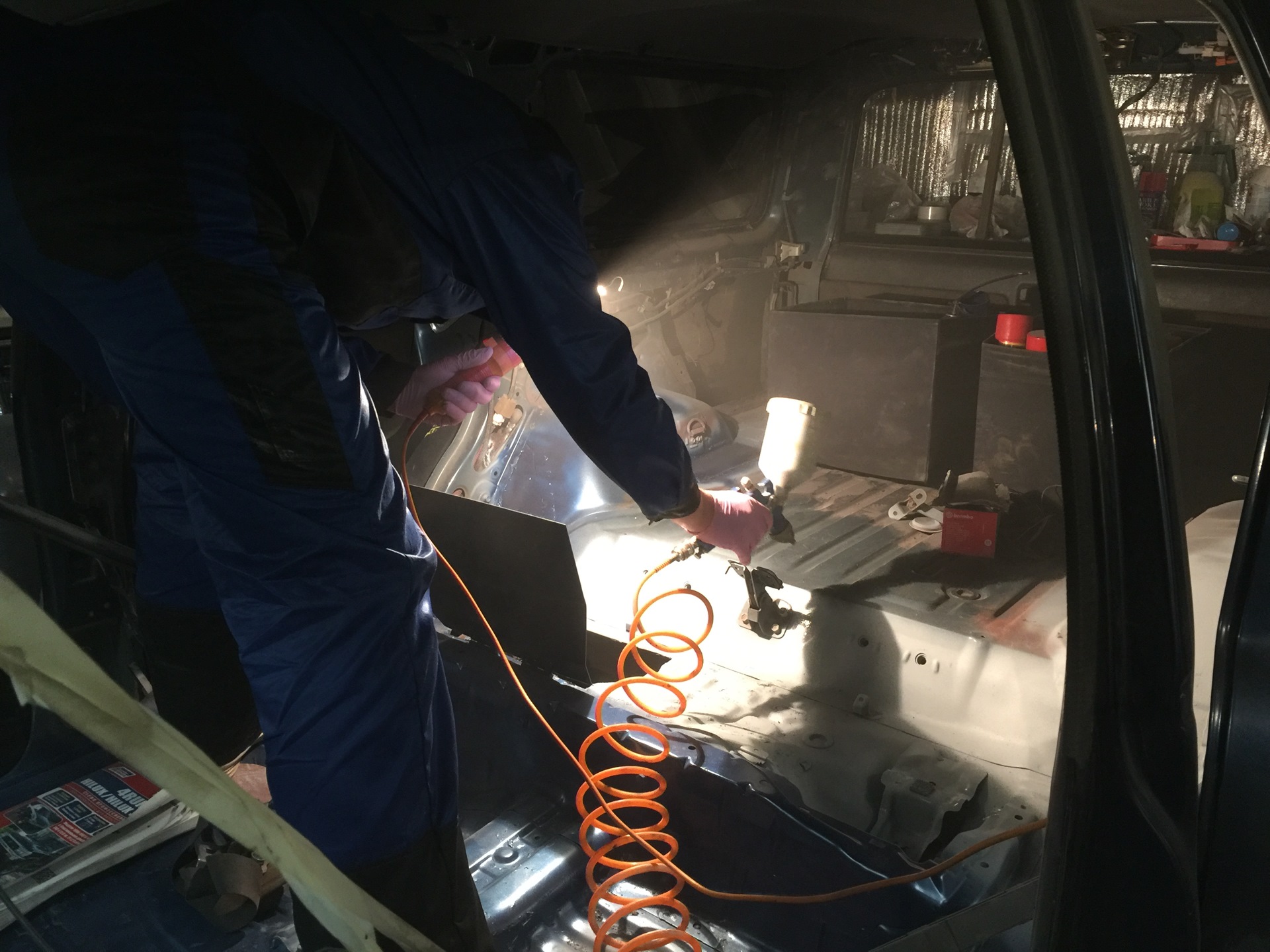

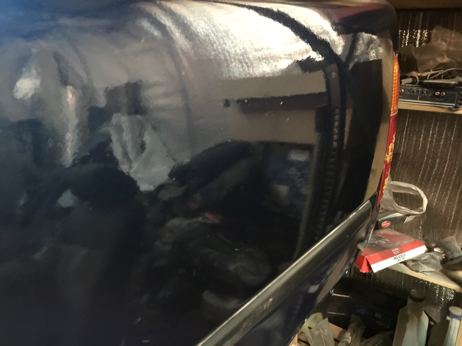

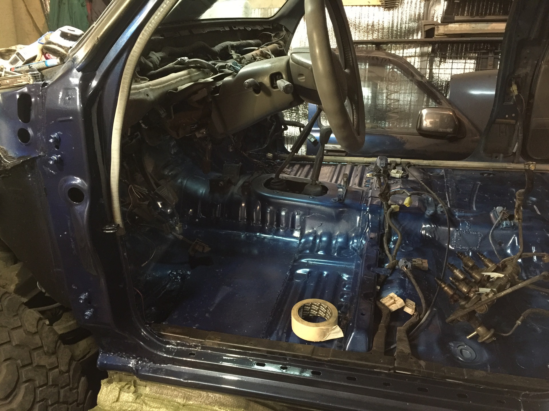

итак о грунтах и лаке — все брал двухкомпонентное и при необходимости разбавлял фирменным разбавителем, при получении должной консистенции и текучести, мой пистолет начал творить чудеса — кладет приемлемо ровно, не плюёт и прям вообще — я так удивился!) Шагрень естественно есть, причем грубоватая, но что с него и меня взять — я только учусь, а он стоит всего 2 тысячи…

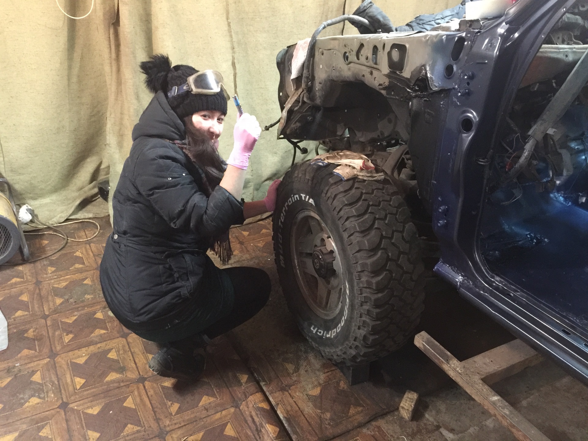

Что касается самого процесса) ну естественно сначала зашкурил шпатлевку и немного вокруг, чтоб адгезия была получше, потом 2к грунт, подождал некоторое время, краску из баллончиков в несколько слоев, потом 2к лаком все покрыл с приличным заходом на нетронутые места (во-первых любопытно как он будет держаться на подготовленной поверхности и как на поверхности просто протертой от пыли (так как я буду в скором времени перекрашивать — меня такой эксперимент устраивает — на ком еще учится, как не на себе?))).
Посмотрев на то, как дует пистолет, и как ложится лак — понял машину надо целиком лаком облить — будет сверкать, а чтоб небыло видно баллончиковой краски — нужно еще и красить. так что это все впереди)))
Фоточки сейчас покажу всего что получилось)
Но — что еще понял — пистолет реально нужет хороший — мой хоть и настраивается, но ооочень много распыляет впустую, как результат — мы всем этим дышим, что не есть хорошо, ну и расход материала гораздо больше чем мог бы быть.
ну а теперь фоточки:)))

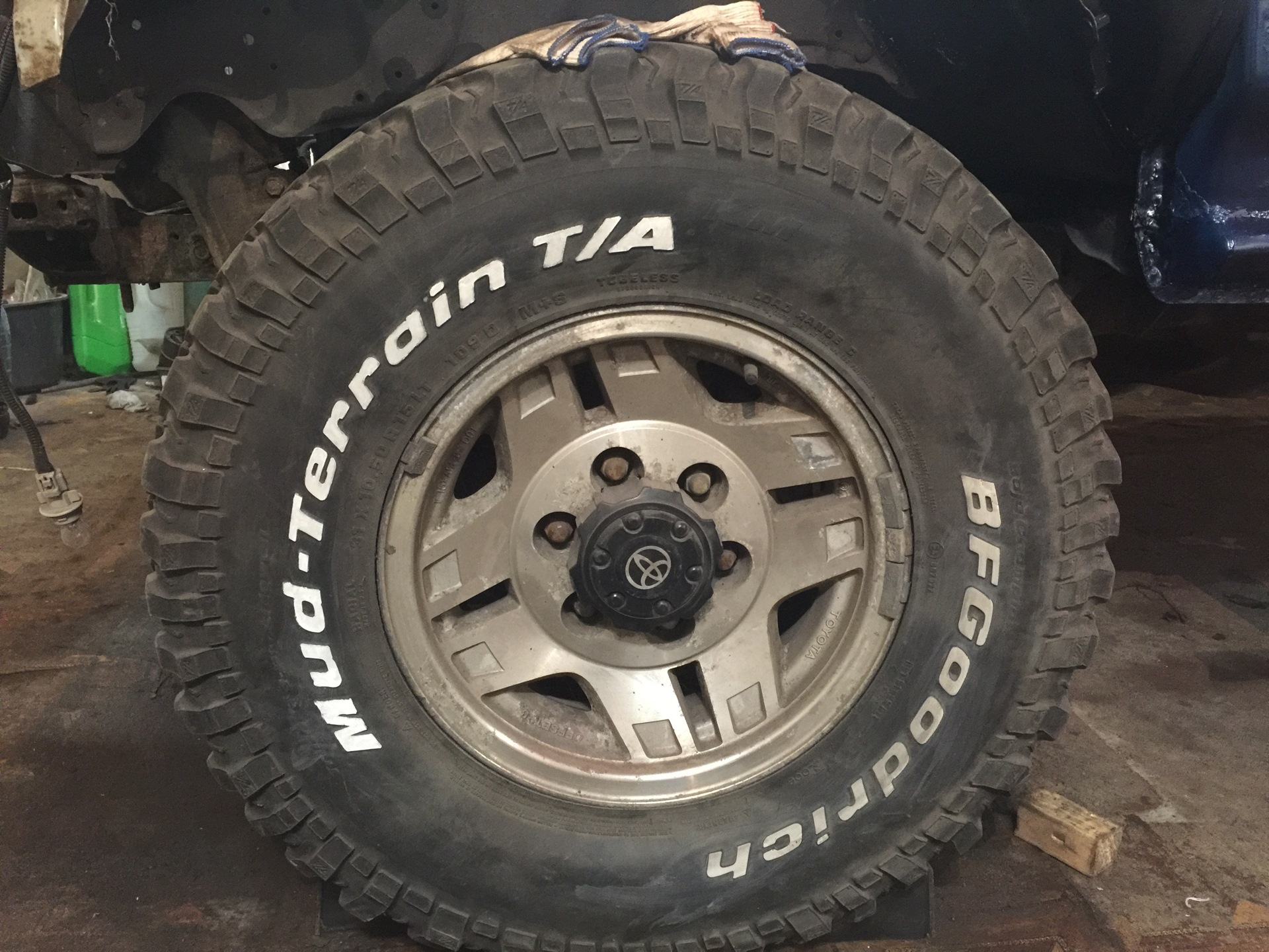

А еще Супруга мне помогает понемногу))) решили освежить надписи на колесах)))

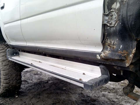

Я по низам сейчас обрабатываю машину краской по металлу 3 в 1 из банок. В том году по осени на Малыше позачищала все и обработала сначала цинком, потом краской с балончиков… Зима кончилась — ржавчина во всей красе…
У меня на волге 3в1 за зиму местами тоже проявляется ржа, но вероятно не правильно что-то сделал.
Вывод: зима зло))) Точнее реагенты… Вот чем таким раму закрасить? Думаю цинкаря, в несколько слоев 3 в 1 и сверху еще по стыкам битумом что ли промазать.
Я все днище бодипраймом обрабатывать буду. У меня на волге так — 7 лет держится — кузов в идеальном состоянии.

Купи маску(респиратор) 3м в малярных магазинах продают-экономь здоровье;)
Она есть, но мы ее не нашли — потерялась или кто-то взял из своих. Надо еще парочку взять
