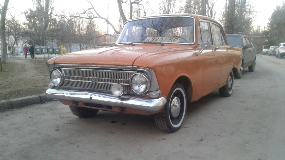

Решил написать мини отчёт что бы БЖ не простаивал)
И так начнём по порядку.
1 — Хром-Смена Sтиля:
В кратце я решил от него отказаться, не в том плане что я весь хром закрашу в черный мат и все такое(Хотя в ФШ я прикинул как бы оно выглядело), просто решил потихоньку уходить от закупки хромовых приколюх.
Как ранее я "Пытался" придать машине стоковый вид покупая хром колпаки, фальш диски от 2140, искал хром водостоки, хром на рамки дверей и прочее.
Сейчас я решил что мне это просто не нужно (на заглавном фото я просто притофотожопил на скорую руку вайтбенды дабы узреть будет ли оно иметь вид или нет, определённо вид имеет), фальши мне больше не интересны, колпаки мои не в лучшем состоянии ( один из них отлетает если ездить по бетонным плитам, при том что я его ровнял и всё такое ) сверлить отверстия в колпаках мне не интересно, снимать их ломом так же не радует, по сему я решил убрать весь хром с колёс, возможно в будущем куплю колпачки ступицы от 028 или 2140 ( либо пластмаску под гайки )
Так же, мой задний бампер находится в состоянии "блестит но кривое говно" Бампер был на машине при покупке, всё что я с ним сделал это отполировал, чуть позже куплю целые бампера, возможно даже от 2140 ( да заплюют меня любители стоковых 412х бамперов ) что первое попадётся в хорошем состоянии за вменяемые деньги то и возьму.
Так же надо отполировать наконец-то кузов, все приспособы для полировки имеются, надеюсь в скором будущем ЖЫ будет блястеть по новому)

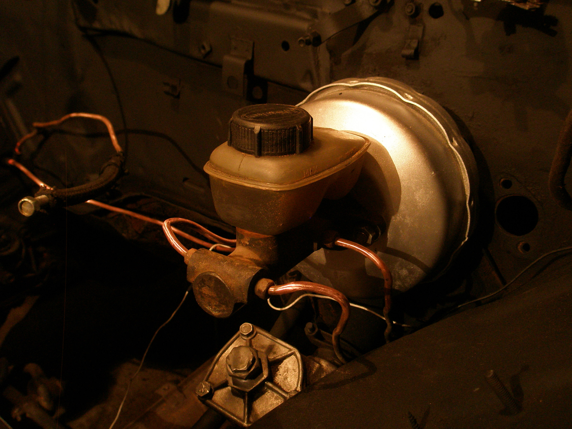

Что же по доработкам, Я всё таки уйду от передних барабанов, ибо это полная дрочь… по началу накат хороший, барабаны ровные, тормозные колодки новые, тормозные цилиндрики новые, нажимаем тормоз на ходу, тянет резко вправо, после того как отпускаешь педаль машину всё равно тянет чутка вправо, когда машина пустая жопа перетормаживает(ибо 50-50 тормозные усилия), и в экстримальной ситуации мне жопу нормально так закинуло.

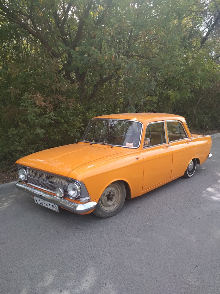

дальше, управление в москвиче хуже запорожца ( во всякомслучае у меня )в повороты входить на большой скорости то он входит, груженый едет мягко, но если ты едешь пустой привет ацкие крены, привет попрыгунчик на лежачих полицейских, в колее кидает со стороны в сторону, 175/70/13 слишком широкая для стоковых дисков, и резя гуляет на диске даже при 3х атмосферах.( выхода ДВА, первый это Разварки, второй это резина от матиза/таврии )
Есть так же 2й стабилизатор поперечной устойчивости, который будет успешно внедрён.
Будут стоять Амморты от Шеви нивы или от митсубиси паджеро.
Так же его надо занизить ( не так что бы искры шли по асфальту ) а так по лайту, ибо у меня от прошлого владельца досталась усиленная подвеска с дополнительными листами рессор ( их вроде 11 штук ) и пружинами от волги вроде как.

Распределение кстати не 50/50. У меня всегда морда блокируется первой. А задние вообще заблокировать без усилителя тормозов невозможно (у меня).
Ну а у меня по другому ибо стоит Вут. При торможении морда загружается, на заднице сцепление хуже, и задние тормоза оказываются сильнее )
Кажется я понял в чём проблема. У тебя ГТЦ не правильно подключен. Трубка которая выходит с ГТЦ ближняя к моторному щиту идёт на задние тормоза?
Там три отверстия.
те дв которые ближе к радиатору идут на левое и правое колесо, и тот который ближе к моторному щитку один идёт на задний тройник на мосту.
Ну вот. А тот задний выход как раз на большие цилиндры передних суппортов. Поэтому зад и перетормаживает. Его нужно подключать на один из передних выводов. А передние наоборот на задний (с тройником)
На счет барабанов, могу сказать что что-то у тебя не так (очевидно). Это или цилиндры или сами барабаны. У меня вот всё в ужасном состоянии. Цилиндры были закисшие (я их просто разработал и поменял манжеты с пыльниками) барабаны, б/у с разборки. Но тормозит всё чётко и никуда не ведёт.
Попробуй барабаны местами поменять (левый с правым). Если начнёт вести в другую сторону — дело в нём.

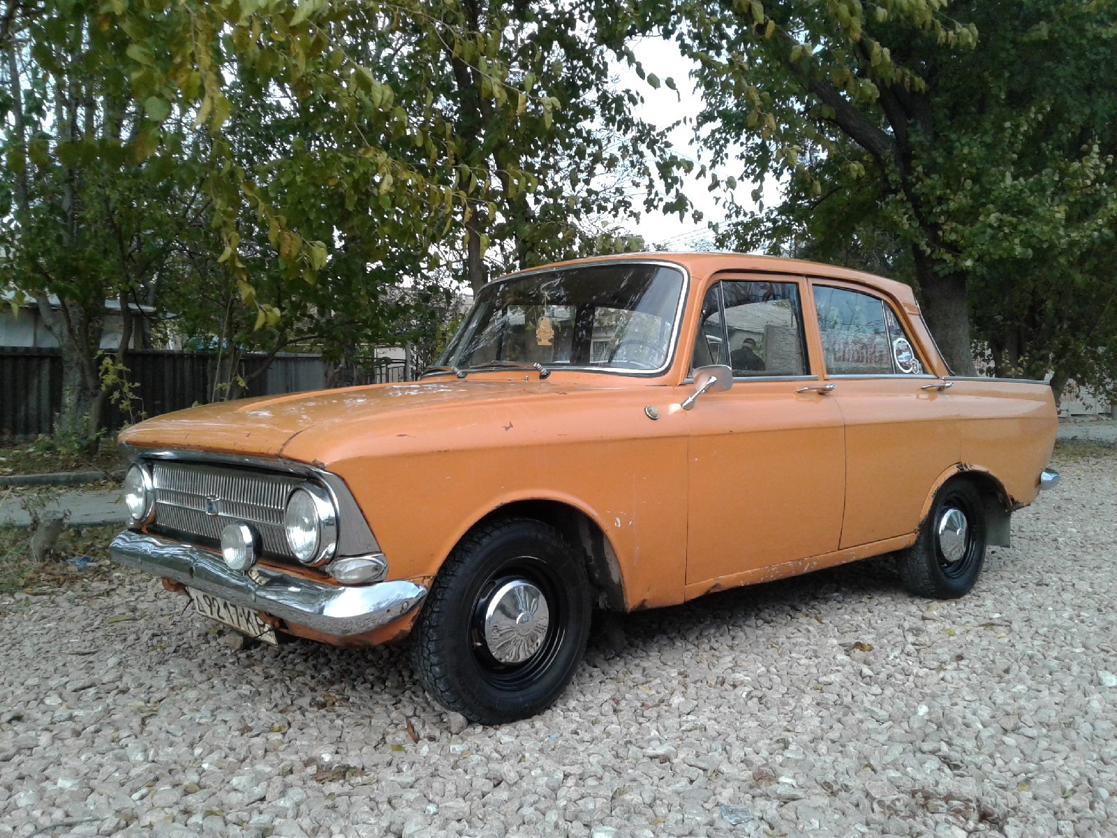

Зачем извращаться над хромом? если тебе пофиг какой бампер, но при это же оно тебя и бесит?
Заметь прифотошопленные бенды сразу дают стиля, а вот если похерить весь хром, то это уже будет дидов колхозный хоспис, на который будут проситься фары атшахи и прочий тюненг)
Что с Сиерой? почему её не использовать каждый день? потому что потыться приспособить москвич на повседнев, занятие печальное, потому что как осла не наряжай, кобылой не станет ведь)
Плюс повторюсь, все улучшения для превращения москвича в мерсидес — это сельский дидов тюненг.
По дропу, я б советовал начать со СТОК рессор, если у тебя там грузовые рессоры, явно шо оно как телега на ходу.
Если не понравится, захочешь жесче и ниже — пиши)
Пружины волговские норм тема, просто чуток пильни, хотя возможно это для меня с ходом подвески 1 см их жесткость то что надо)
А вот какие проблемы с резиной 175/70 вообще не понял, вроде все поголовно на штампах 5.5 ездят на этой резине, москвичисты, гажулисты и тд
Ну мне будет пофиг какой бампер, лишь бы хром и ровный) меня только задний бампер раздражает, ибо прошлый хозяин оставил машину на нейтралке и машина въехала бампером в пенёк( по итогу вмятина по центру которую выступали и типо з****** )
Весь хром зкрить я не хочу, просто больше не буду парится над поиском хром рамок дверей, хром водостоком и прочее, у меня был шанс купить 4х фарую 408б морду в сборе, за копейки, но потом понял что оно мне просто не интересно и не нужно.

По резине, скажу только ято твои крены это из-за подвески валкой и высокой на узких колесах. Так же возможно старая и дерьмовая резя.
В свою очередь например на Витаре 225я резина на дисках 7Ж, с лифт комплектом и прочей херне, все стоит и нормально держит дорогу в поворотах на давляке 1.8, потому что если больше качать выходит табуретка, в совокупности с высокой жесткой подвеской)
Да и сколько отъездил на 175/70 на Москвиче, тоже все в порядке, на 145/70 разве что руль легче крутить, из-за пятна контакта.

На счёт резины, не в кренах дело. А а том что в колее кидает со стороны в сторону, диски стоят не подвижно, а резина подламывается ту влево то вправо( ну ход у неё есть )
На счёт крен да, надо ставить жёсткие амморты, хотя вот в чем прЕкал, еду пустой как на козлике, на каждом лежачем чут ли не в стратосферу жопа улетает, но стоит накинут кило 150 в багажник, и вот уже мягкость есть, лежачие не по чём.
На счет лучшего или худшего экземпляра готов спорить, ибо все видели мою машину раньше. Просто я особо не вижу твоего стремления, вот и написал, что не вижу смысла делать что либо если тебе пофиг, а если не пофиг, просто стоит поискать на разборках или в продаже нужные ровные детали, потому что от покраски всё в черный ровнее детали не станут, а вот вид машины будет утерян!
Любая резина подламывается, может у тебя маятнику п*** пришел или рулевой? тупо грешить на резину, я ж говорю что ты не на 80 или 90м профиле ездиешь.
Плюс привожу пример когда на давлении 1.8 резине 225/70 и дисках 7Ж спокойно ездиется на скоростях 100+ и машина держит дорогу, с учетом что заломы высокой мягкой резины так же чувствуются.
