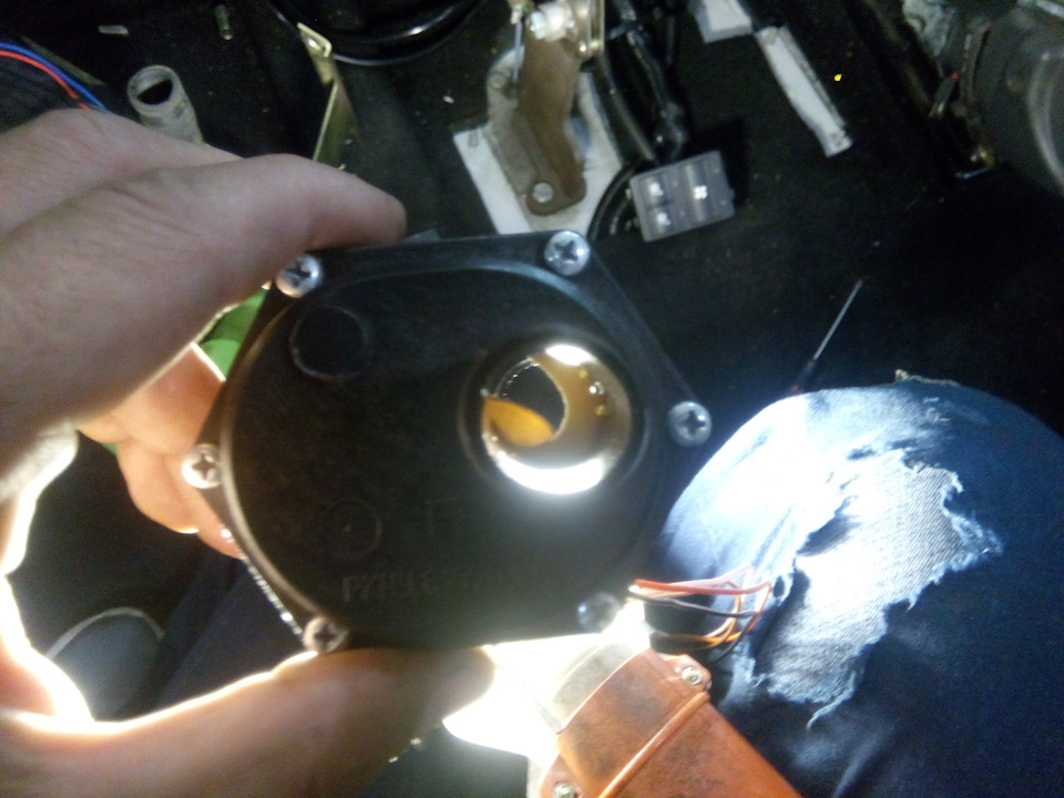

Кран на нажатие кнопок не реагировал… (вот его номер РКНУ.8109030)
смотрим на просвет… а он "открыт" т.е. он закис в открытом положении.
разбираем, очищаем от "налёта"… и на круге шлифуем плоскость прилегания половинок клапана. (на фото выше видно что они выгнуты)
Собираем всё обратно, плоскость прилегания мажем герметиком. Проверяем — работает.
Устанавливаем всё обратно.

Причем хочу отметить что прогревается не только ящик в подлокотнике (расположен над радиатором) но и всё пространство туннеля, шланги то подачи и обратки очень горячие и не теплоизолированы… а если обеспечить еще циркуляцию воздуха внутри туннеля (порванный или не прикрученный пыльник или щели в воздуховоде для задних пассажиров) то получаем горячую радиаторную батарею.
А если нужно чтобы туннель был холодным просто включите печку и затем 3с нажатием её отключите, кран закроется и антифриз не будет циркулировать по шлангам и радиатору…

позавчера заменил я этот кран и установил новые силиконовые шланги.кран проверил перед установкой — работает! пот только как шланги были горячие так и остались. он должен вначале тоннеля стоять под торпедо, ну как по мне. а так толку от открыт закрыт никакого нет
У меня и так шланги холодные значит кран хорошо закрывает. Вам нужно было его разобрать и почистить… и проверить закрытие заслонки (степень её прижатия к уплотнительному колечку)
кран новый
Вы хоть подули в него для проверки? (не всё новое хорошо работает)
Угу
Поздравляю… у Вас эксклюзивный Патриот изменяющий законы физики…

Клапан не держит. У меня так же было. Под лепесток подложил пяточок из камеры, он стал сильнее прижиматься к седлу и перекрывать поток ож.
