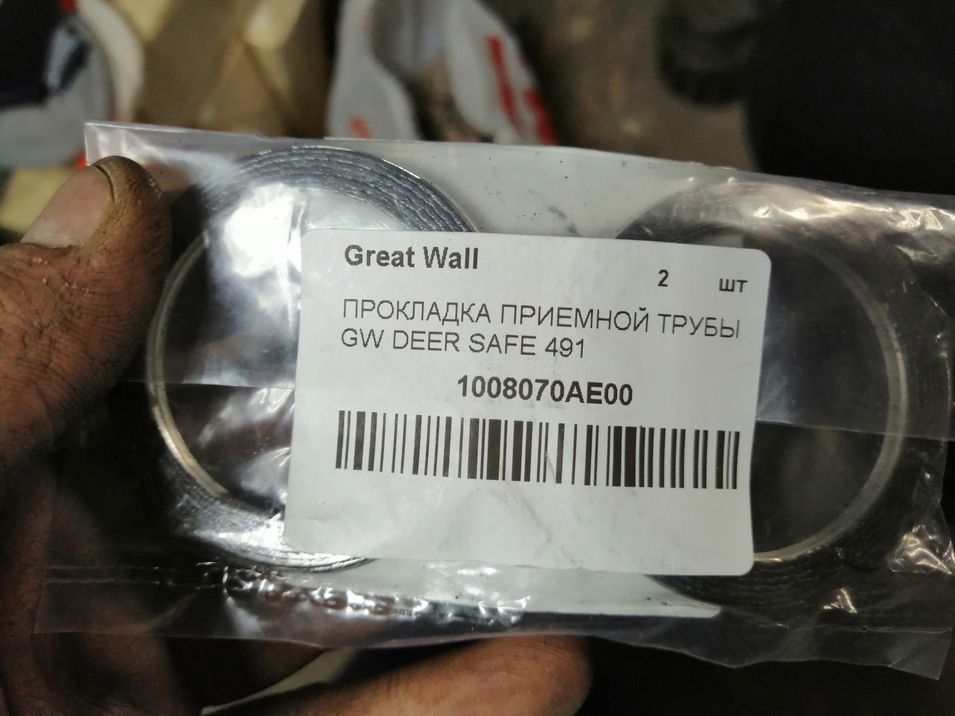

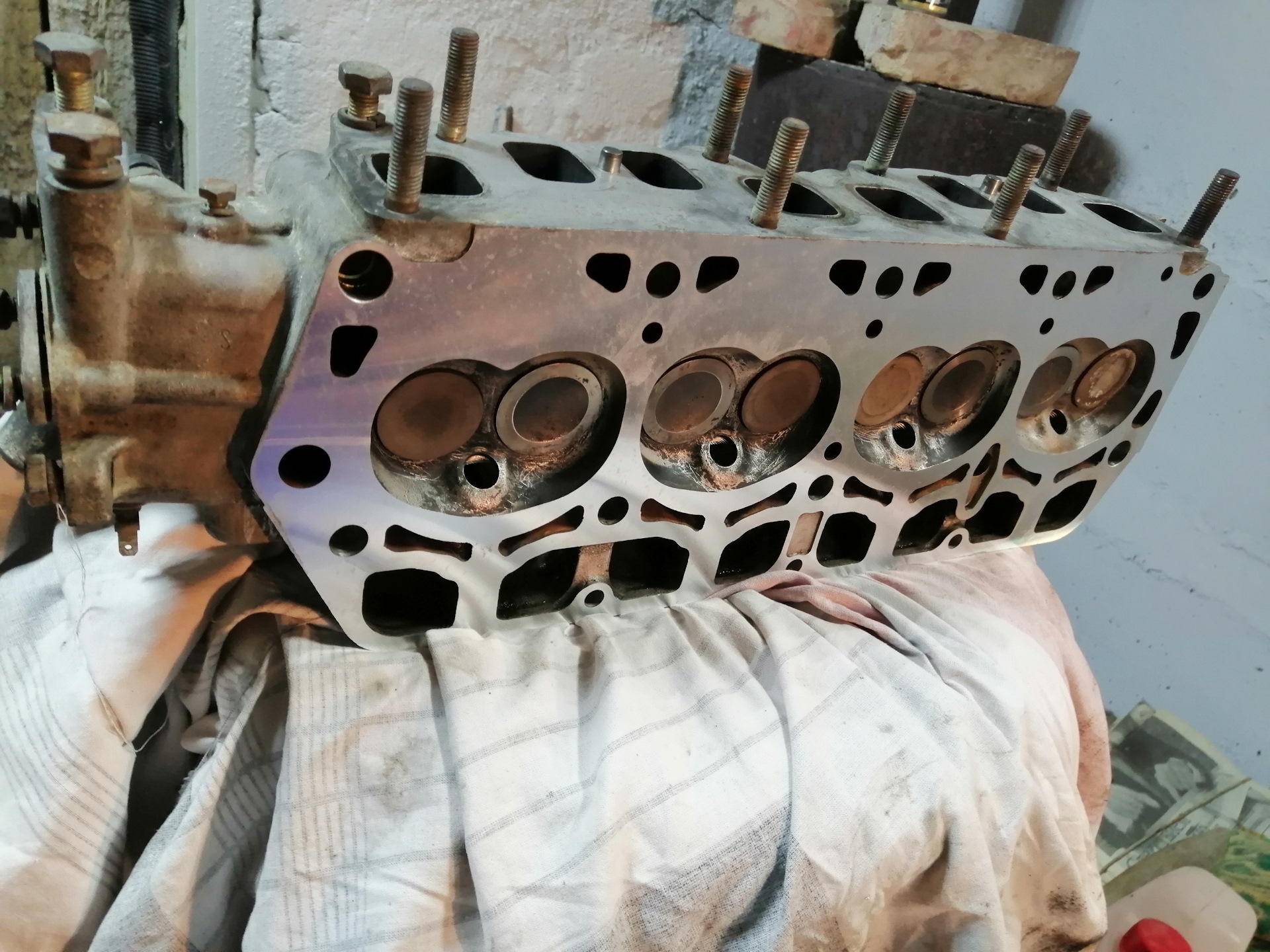

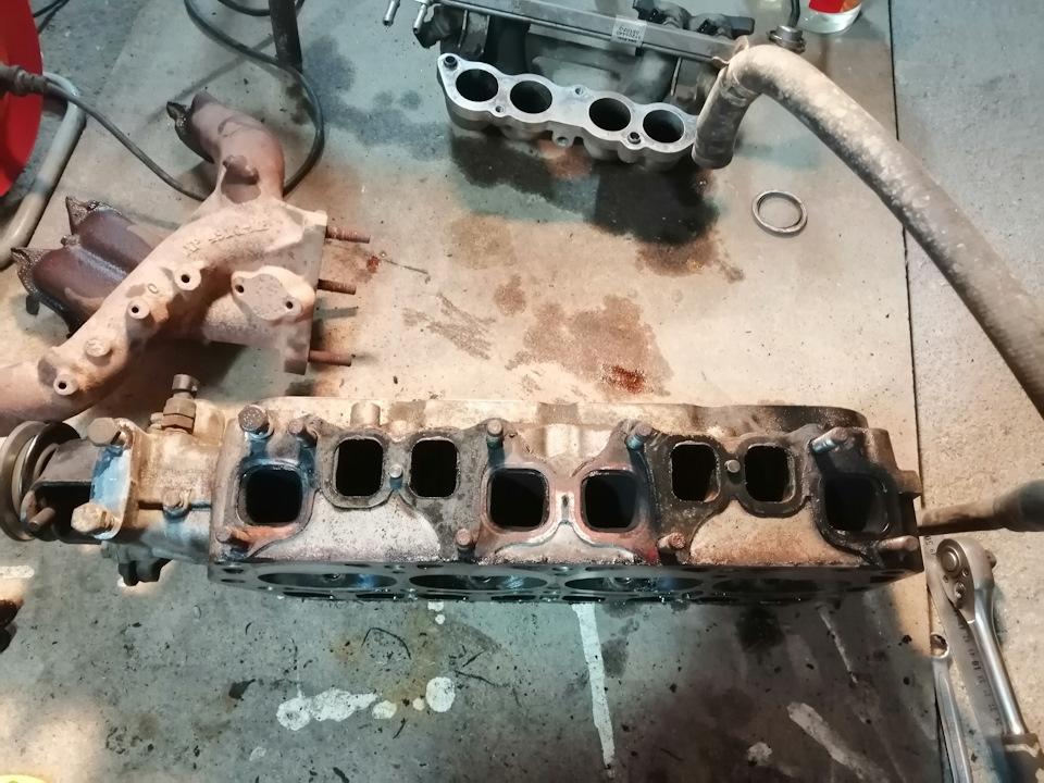

Всем привет! Дошло таки и до меня, пробой прокладки гбц, 4-й цилиндр. На, ал уходить антифриз, а потом появился вместе с запахом выхлопа в расшерительном бачке. Много писать не буду.
заменил:
-Прокладка ГБЦ
-прокладка ресивера
-прокладка коллекторов
-прокладка приёмной трубы
-прокладка клапанной крышки
-уплотнительные шайбы КК
-свечи
-стаканчики свечные
Ну и все начистил, пока снято было.
Отвёз ГБЦ к фрезеровщику, сняли 5 сотых, сказал, что головка была нормальная.
Теперь буду наблюдать за результатом.
Так же после сборки всего, обороты ХХ держутся на 2000, ногой отожмешь педаль на себя, все ок, до нажатия, что может быть?
Фото много, добавлю выборочно.
Запчасти на фото: 615311000
Запчасти на фото: 1008070AE00
