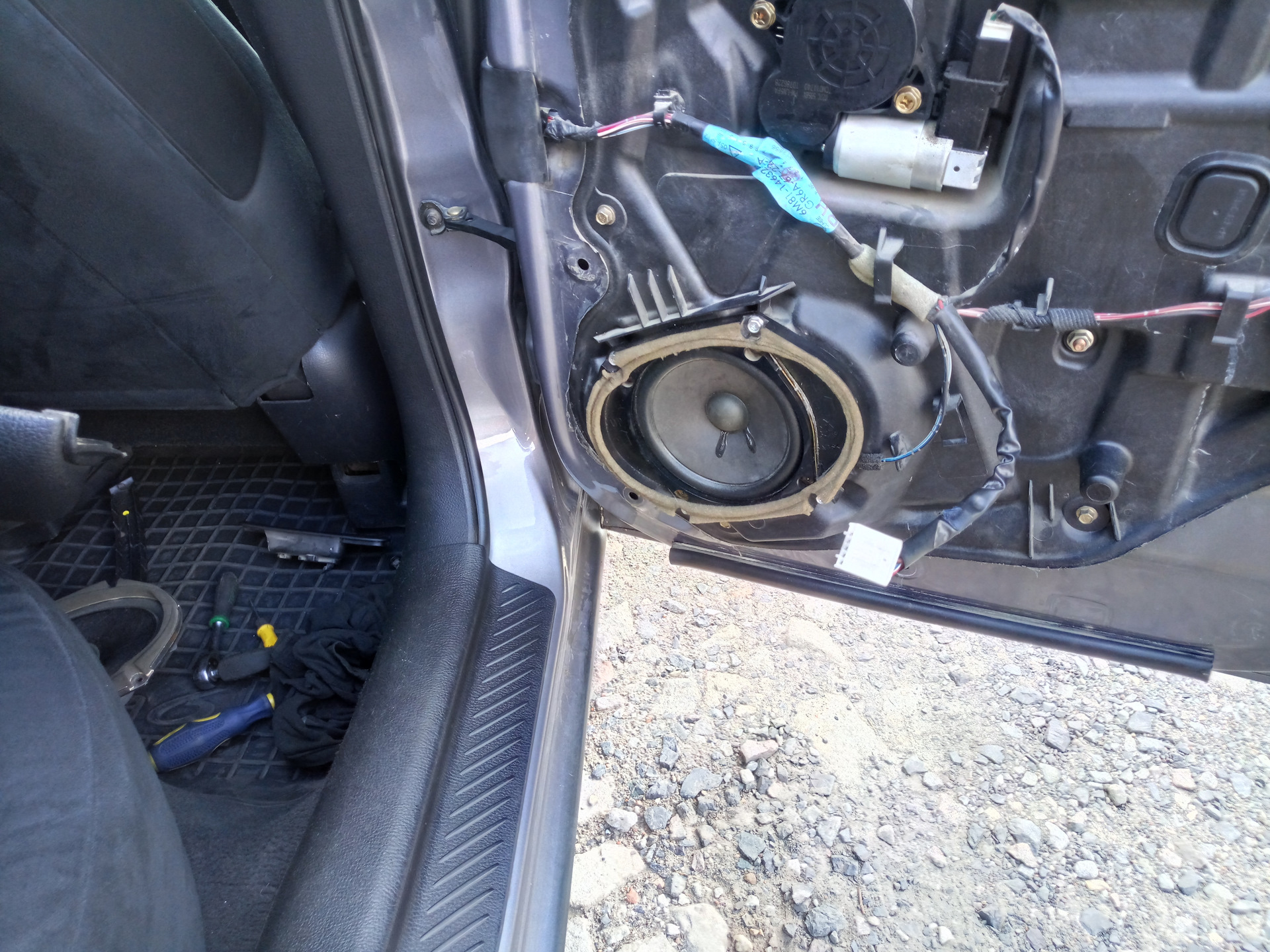

По динамикам: в задние карты все стало на штатные места. Мне с разборки достались 4 динамика задних поэтому и в передние карты у меня все стало я ничего не вырезал но а вообще передний бозешный динамик больше, нужно вырезать в карте большее отверстие что бы он стал, если попадутся поставлю эти динамики которые должны стоять спереди.

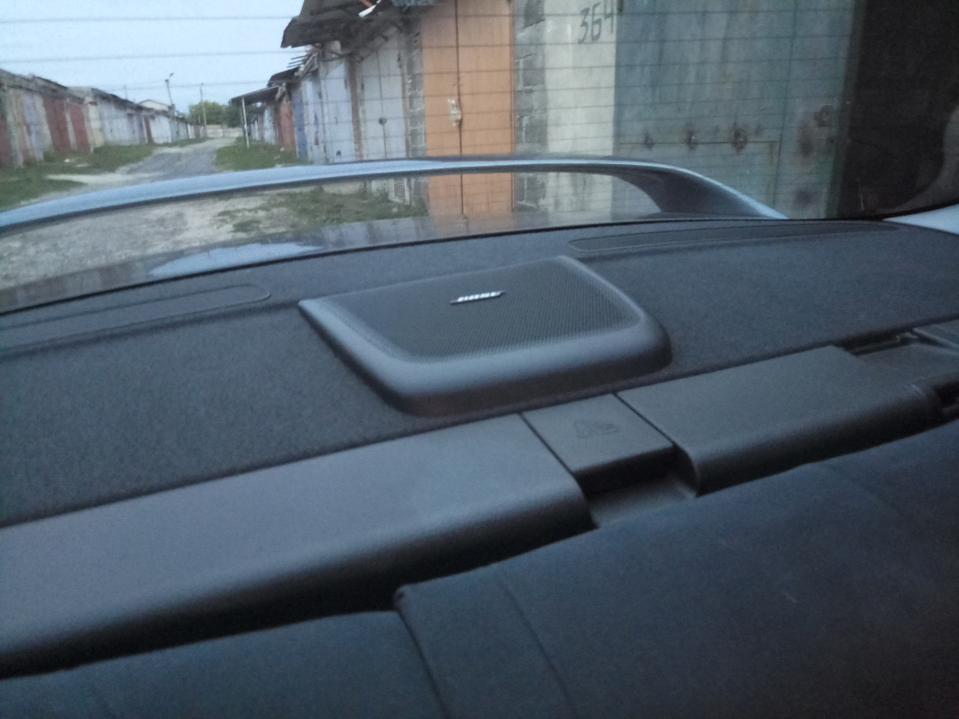

Снял полку в салоне, обшивку в багажнике, болгаркой вырезал отверстие под саб, на металле есть штамповка с метками но у меня они оказались больше так что разметить отверстие лучше самому.
Концелярским ножом вырезал отверстие в полке, на ней размеченно
Заказал полку с сеткой bose, пока ездил без неё, отверстие с сабом в зеркало заднего вида ужасало.

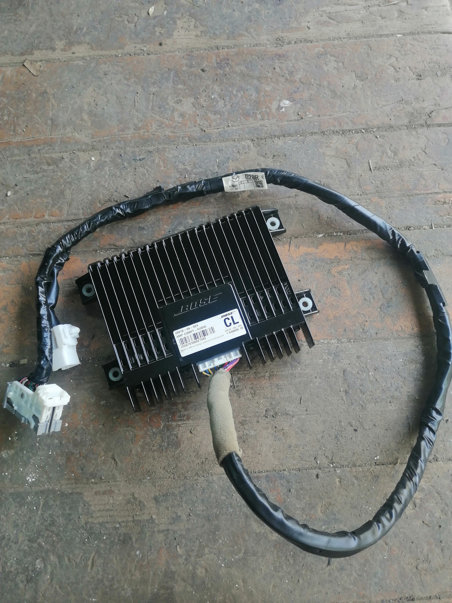

Усилитель: пользовался примером этой статьи, так же писал автору задавал вопросы.
www.drive2.ru/l/467810312855225251/

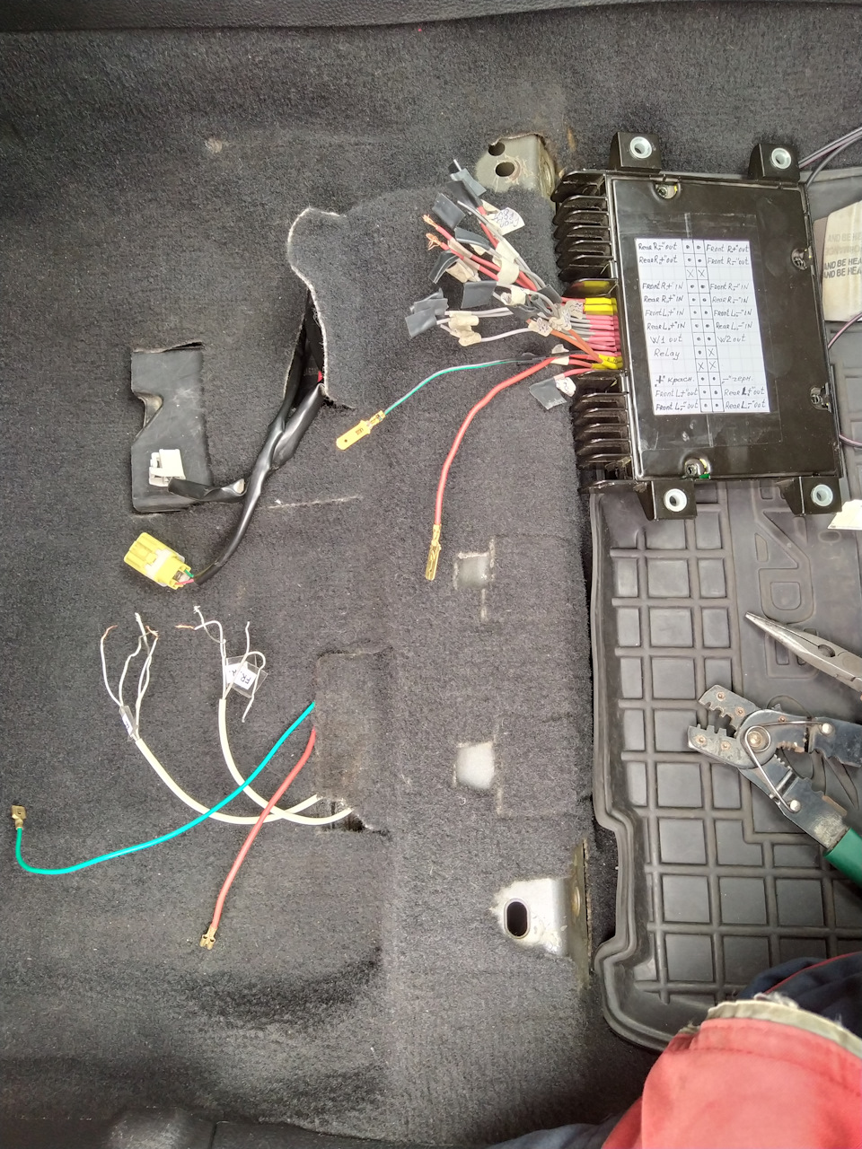

Разобрал его, отломал пластик вокруг разъёма что бы было удобно припаять провода.
По итогу с распиновкой было выявлено что на усях разная маркировка и распиновка тоже незначительно различается по фронту по-моему перевернуто. На фото усилка есть распиновка сделаная в ходе изучения платы.
Предусилитель для магнитолы (твик) вывод линейных выходов
Разработана такая плата
Монтаж усилка: под сидением как должно быть)
+12в и — для усилка взял от прикуривателя

И куда эта коса идёт если усь под пассажиром? Купил полный(почти) комплект bose, кроме передних динамиков и твитеров
Под приборкой с левой стороны 2 разёма есть на стойке закреплены белого и синего цвета. Если в комплектации отсутствует боса усил, то там не будет хватать 3х проводов управления усилителя в данном разёме, смотри листай бж мой
